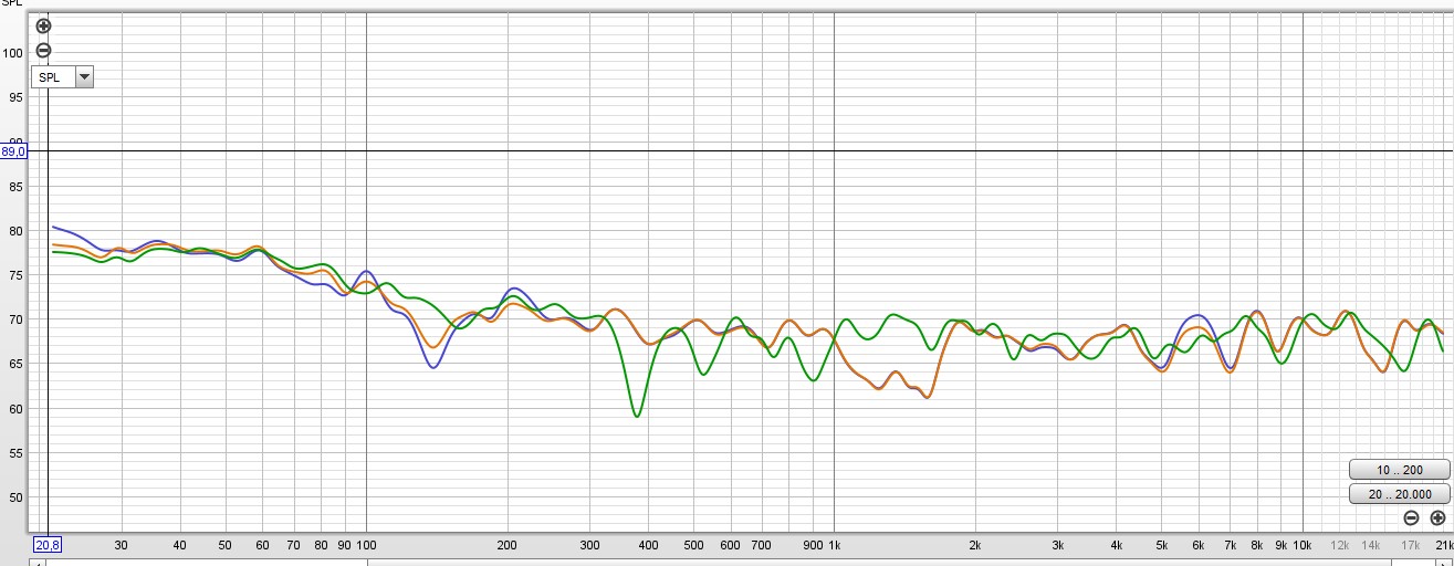

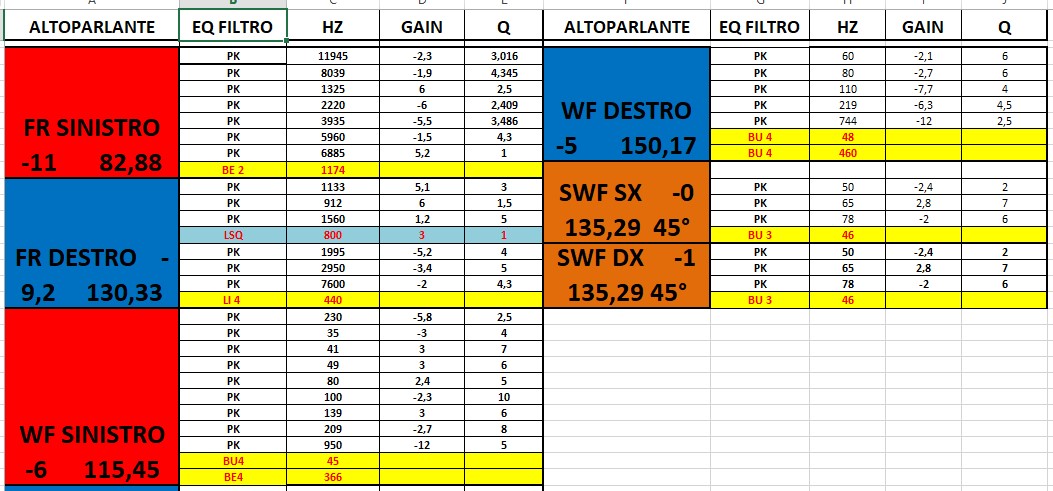

Be inanzitutto cerco di spiegarmi meglio.
Allora l'attuale configurazione e quella che leggete in firma tranne i tweeter che purtroppo non ci sono più perché penso che si siano bruciati ma è ancora da verificare.
In fase di taratura" e non parlo solo di quella finale " si è evidenziato un anomalia a cui non riesco a darmi una risposta certa.
Cioè uno dei due canali è attenuato di un db rispetto al altro e parlo dei canali dedicato al Subwoofer.
L'attuale subwoofer il famoso oramai per questo 3D il 40V2 Focal che posseggo dal 2006.
Viene alimentato come segnale da due uscite del Dsp HV Dsp Helix (preso di seconda mano) .

Il problema è il seguente.
Se si fa la sweepata del canale dx escludendo il sx la risposta in frequenza che ne segue è un DB più bassa del altro canale.
Quale sia il motivo non si sa comunque esiste questa differenza.
Quindi si è dovuto attenuare il canale più efficiente di un db.
In tutto questo discorso la causa possono essere Due il DSP o L'amplificatore perché il subwoofer..... è escluso dal discorso essendo alimentare dal uscita mono del amplificatore collegato su un carico di 2.6 ohm il subwoofer.
Ma comunque il vero problema del sistema non sta lì.
Bensì sulle medio alte.
Alcune frequenza si cancellano e altre si esaltano.
In fase di taratura quando in sono stati cambiati i ritardi temporali.
Alla fine abbiamo concordato per l'attuale configurazione che penalizza alcune frequenza a vantaggio di altre.

Fossero solo 3 db.
Si parla di meno 11 sui AP2 e 6 sui Woofer .
Se guardate bene le schermate del Dsp.
Nonostante i 93 db di sensibilità del subwoofer.
Debbo dire alla luce di tutto ciò che i miei woofer non li cambierei in questo contesto con nulla.
Veramente spettacolari poi pagati 150€.
Un medio più grande sinceramente stravolgerebbe tutto il lavoro fatto fin ora. Comunque di volume se non ricordo male dovrebbe essere 0.6 litri per lato con forma giometrica diversa
Naturalmente per adattarsi al montante.
Del volume interno ne sono sicuro perché ho usato la creta al interno del contenitore per farli.
Allego le EQ e i livelli i ritardi temporali.
Del Attuale configurazione.
Il 45° è la rotazione di fase sul Subwoofer.
Questo per far vedere come faccio ad affermare che il volume e quello stimato .
il tutto per dire che i 83 db di sensibilità dei FR non sono pochi [ERRORE ORTOGRAFICO !!!] .
