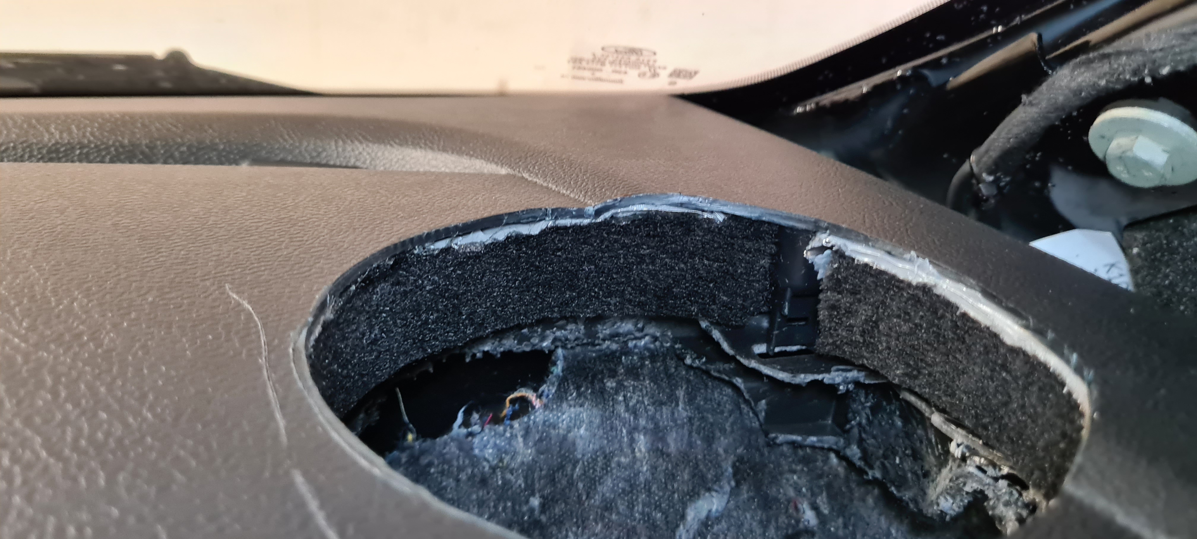

E secondo step... (ora pesa come un macigno e non suona più come un velo di plastica)

Prossimo passo sarà la realizzazione dei 2 supporti per alloggiare i midrange...
Avranno la forma della dima in cartone che ho creato con, naturalmente, una griglia di copertura dei medi rivestita in tela acustica (FONDAMENTALE anche per proteggerli dal sole).... ma per oggi basta così!

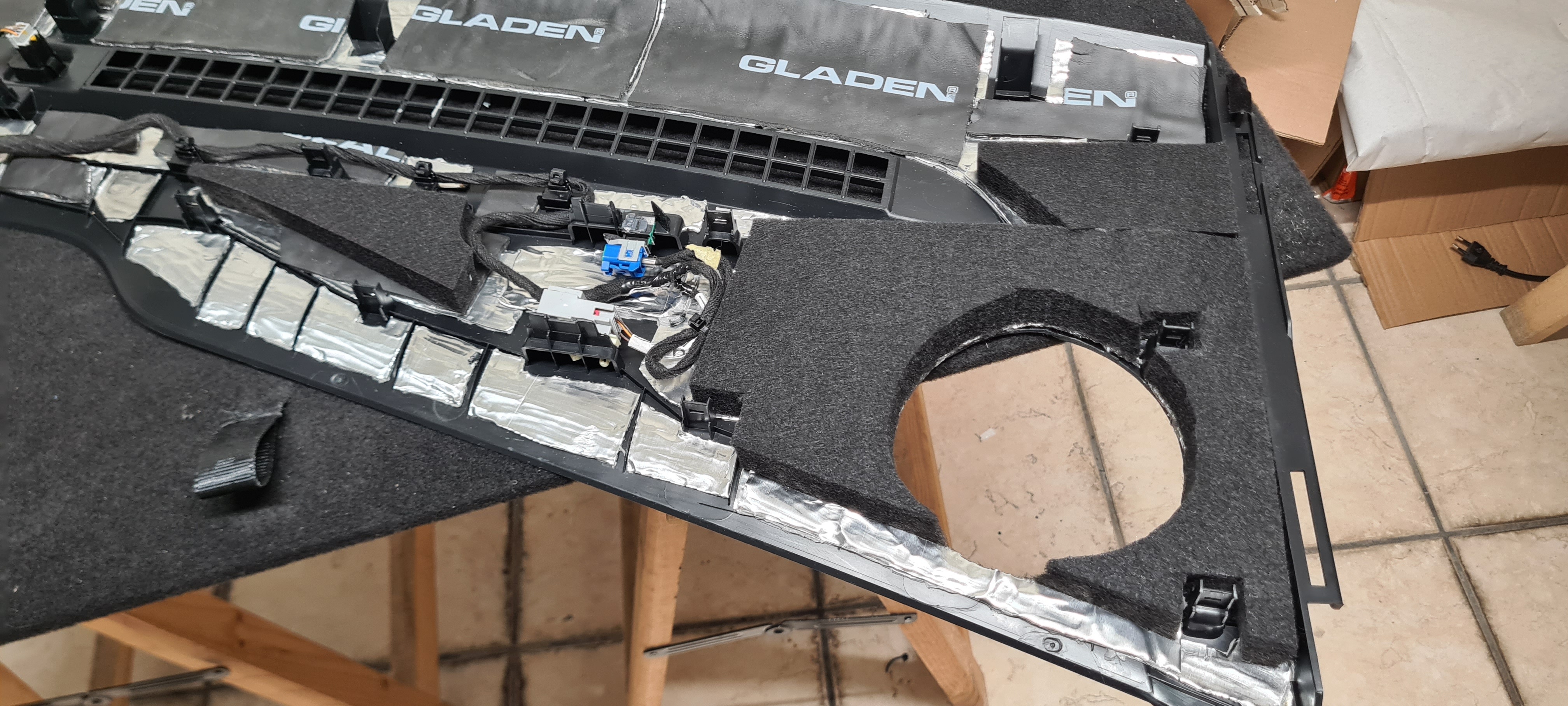

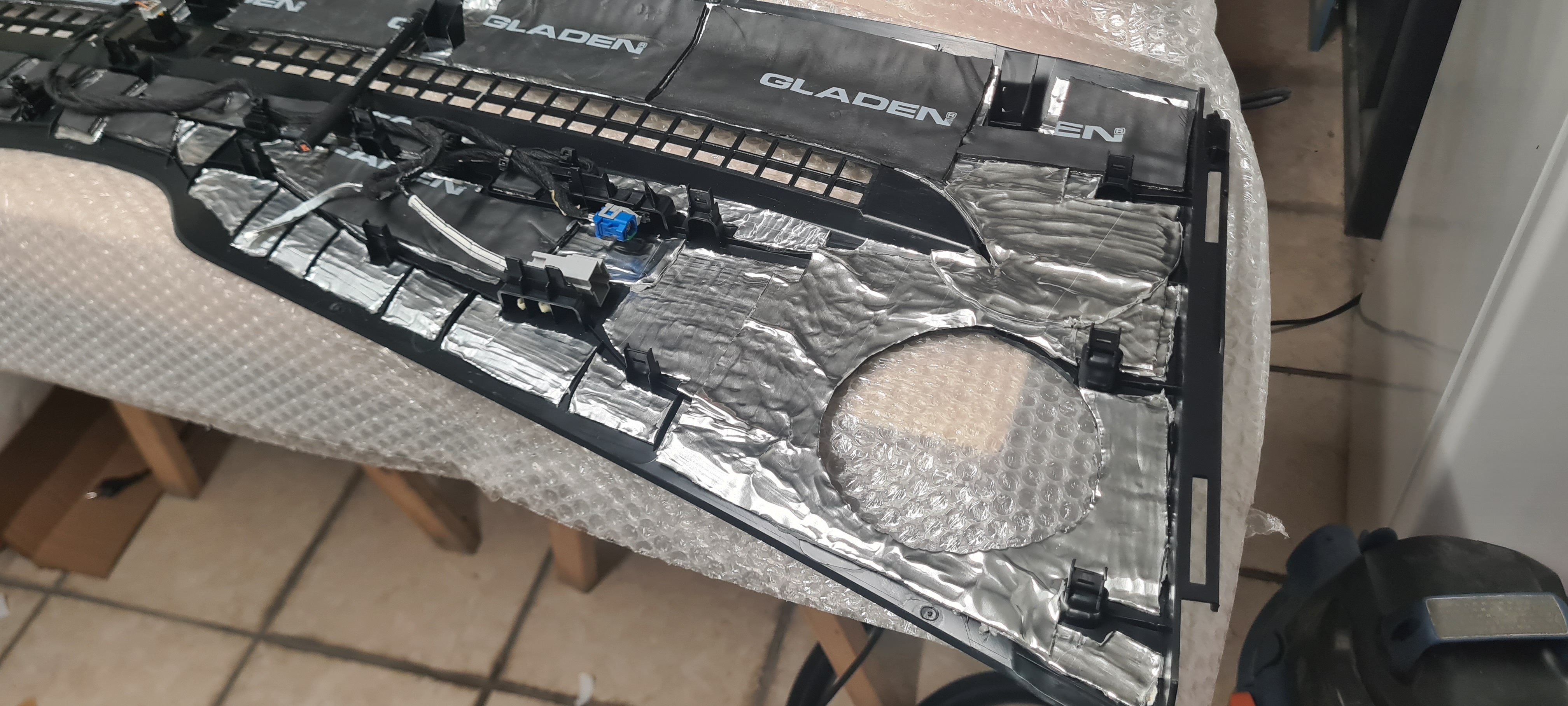

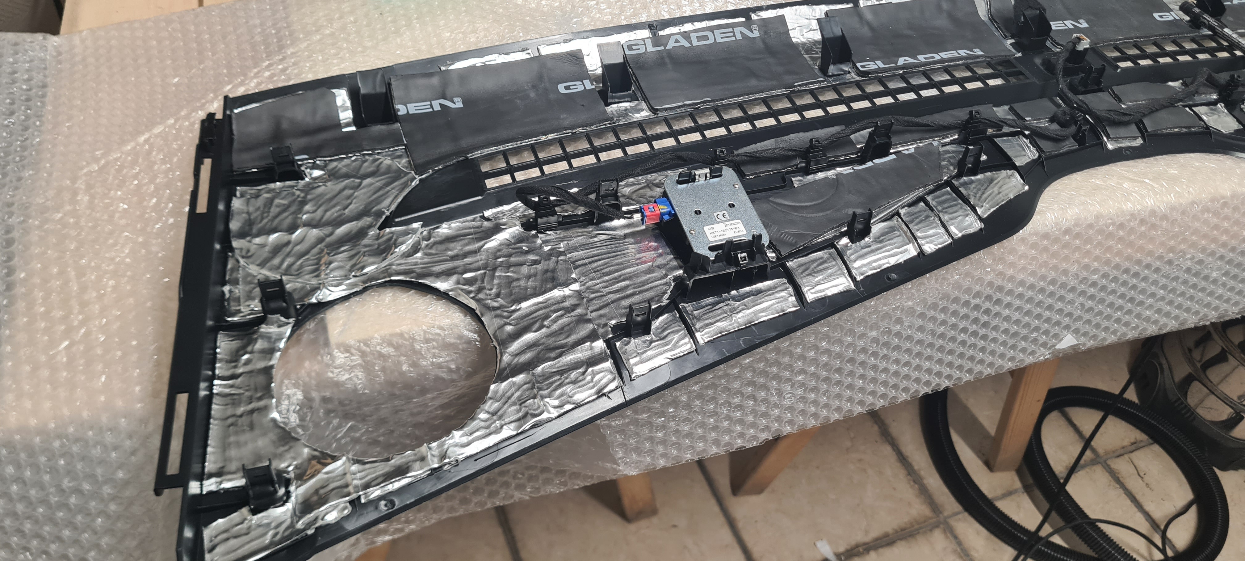

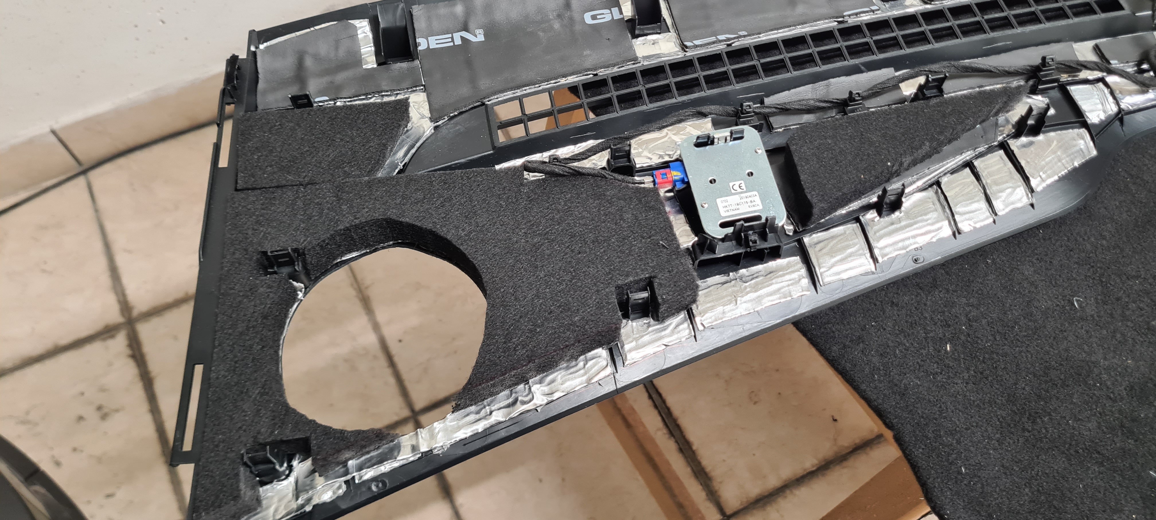

Ecco la coibentaziine di cui parlavo oggi...
Questa è fibra di polieatere pressata da 2cm che si usa x l'insonorizzazione delle camere anecoiche
Così non c'è più aria tra cruscotto e copertura

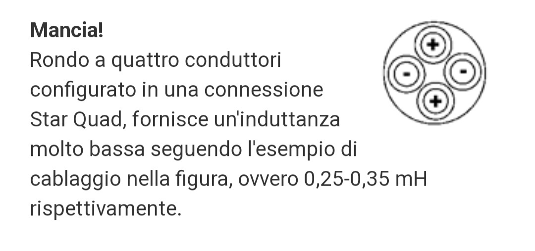

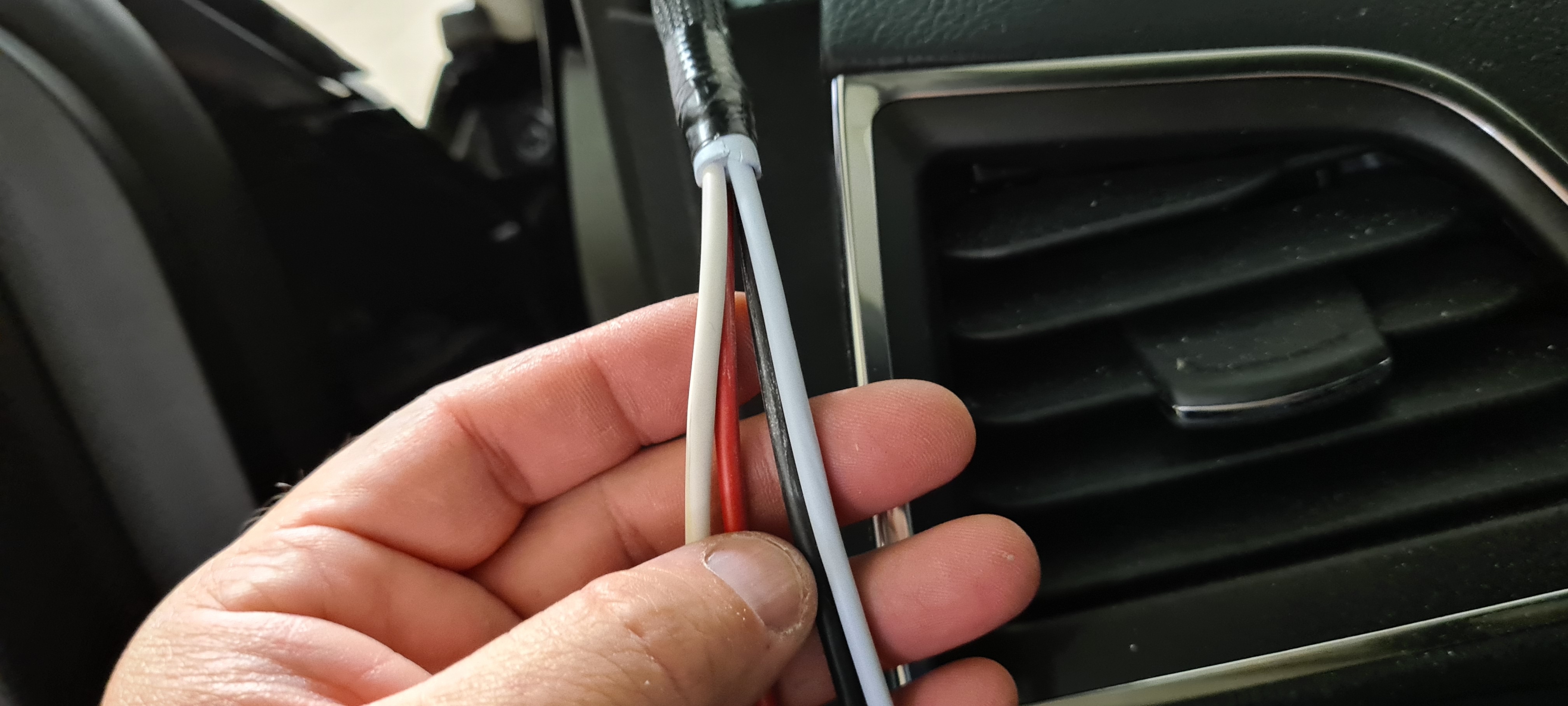

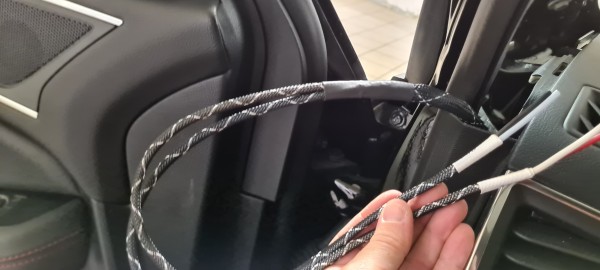

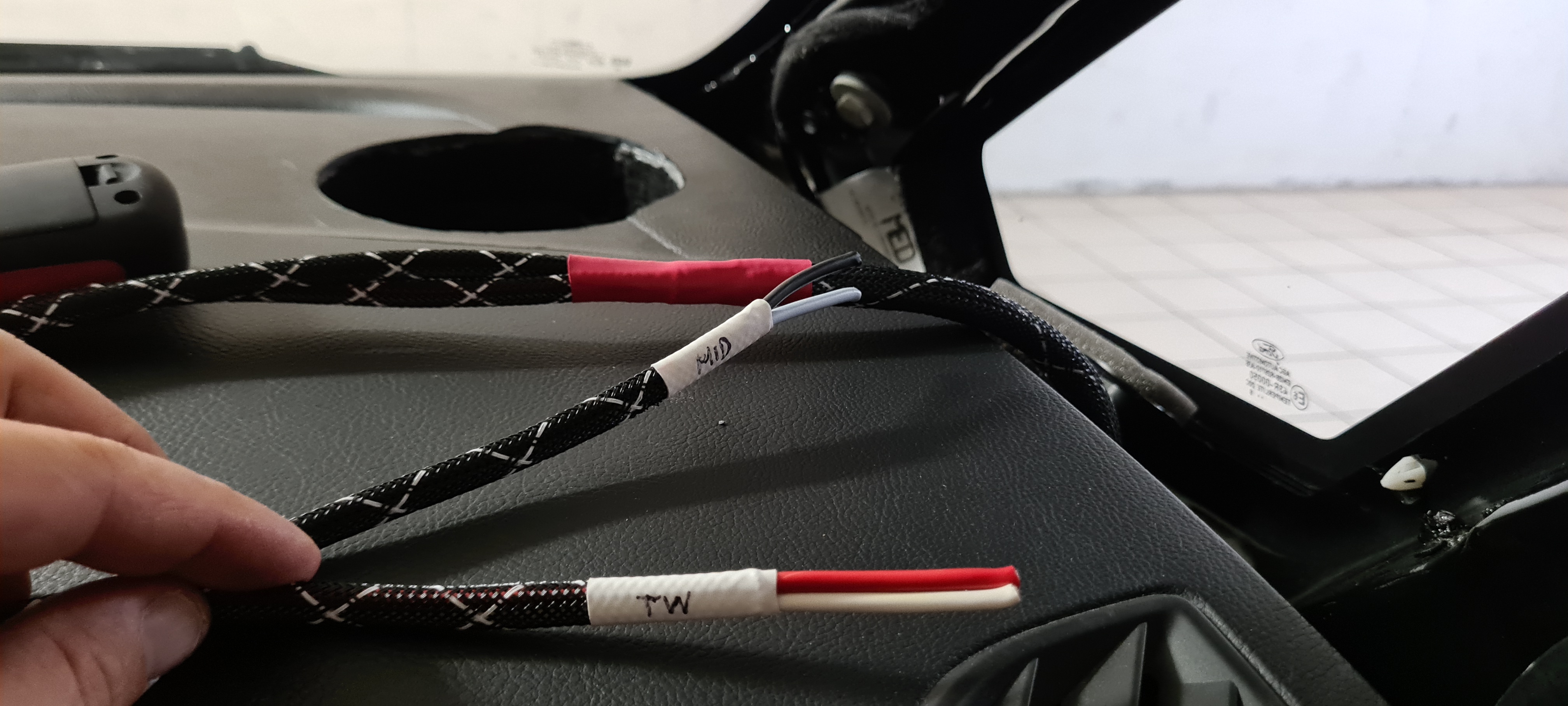

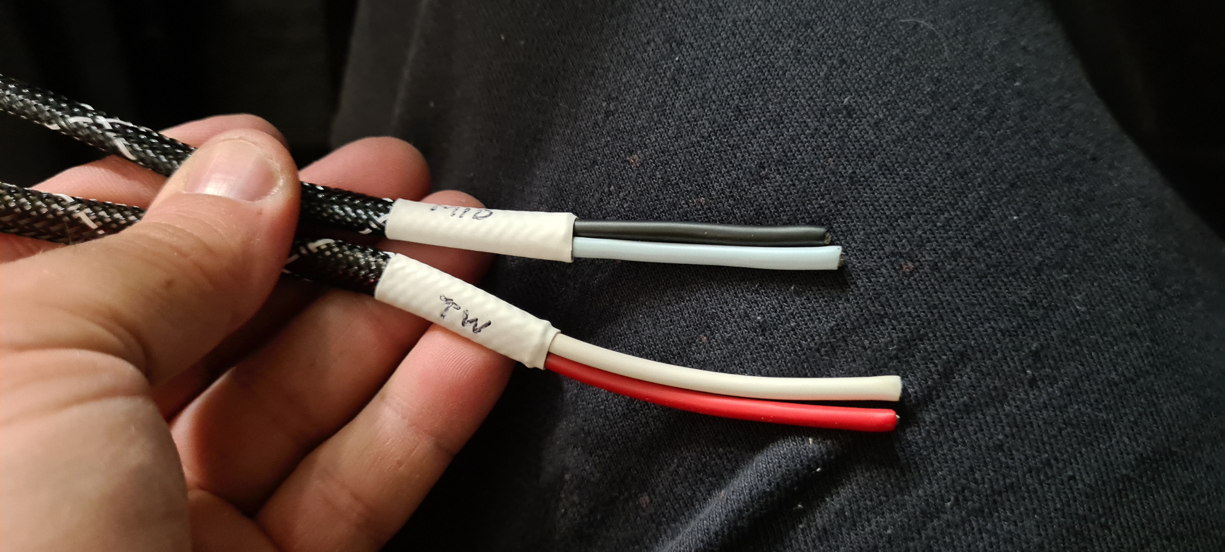

Poi ho finito di sistemare il cablaggio a cruscotto
Tanto che c'ero ho rispettato anche lo.schema supra

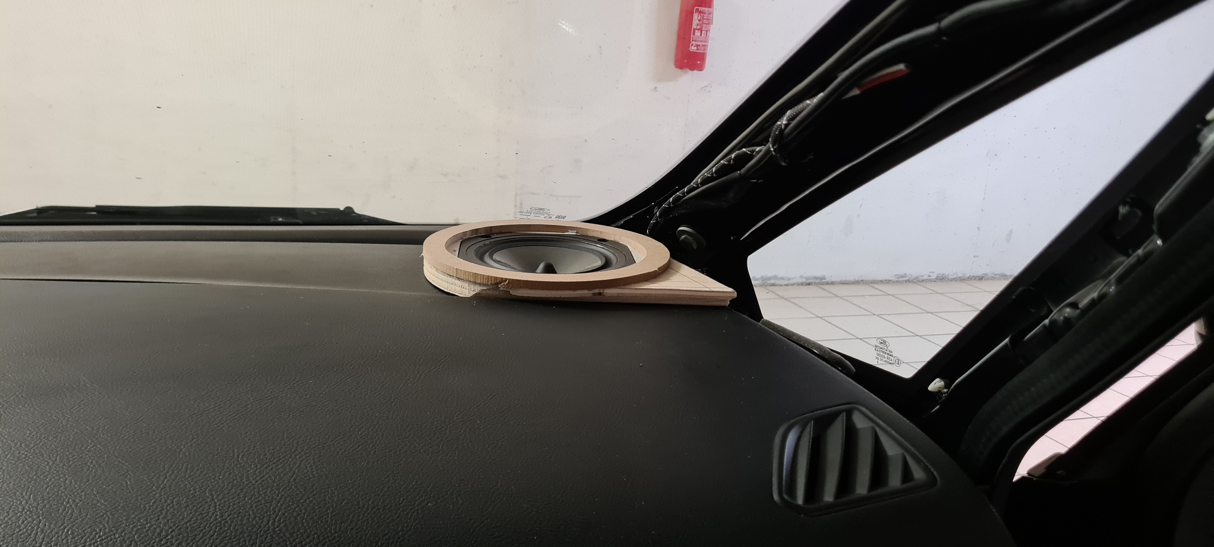

In ultimo fatta una dima alla veloce di prova x vedere come sta il driver il posizione...
Questa è una fase in cui solitamente il pezzo me lo appoggio li e ME LO GUARDO fino a che non capusco se mi piace o cosa va modificato...
Chiaramente è un pezzo fatto senza stondature, smussi o abballime ti vari...

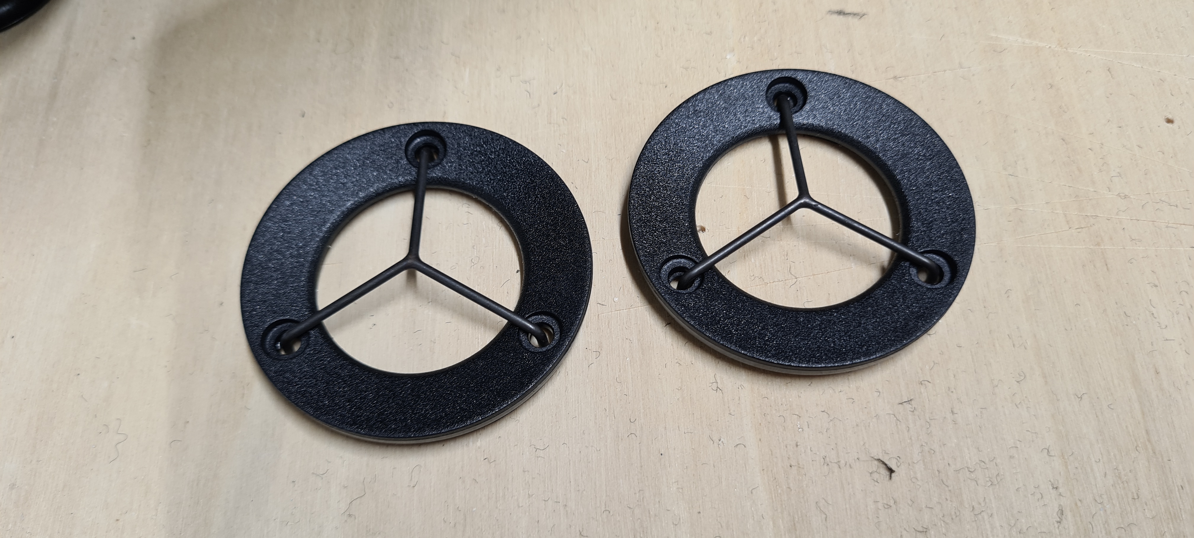

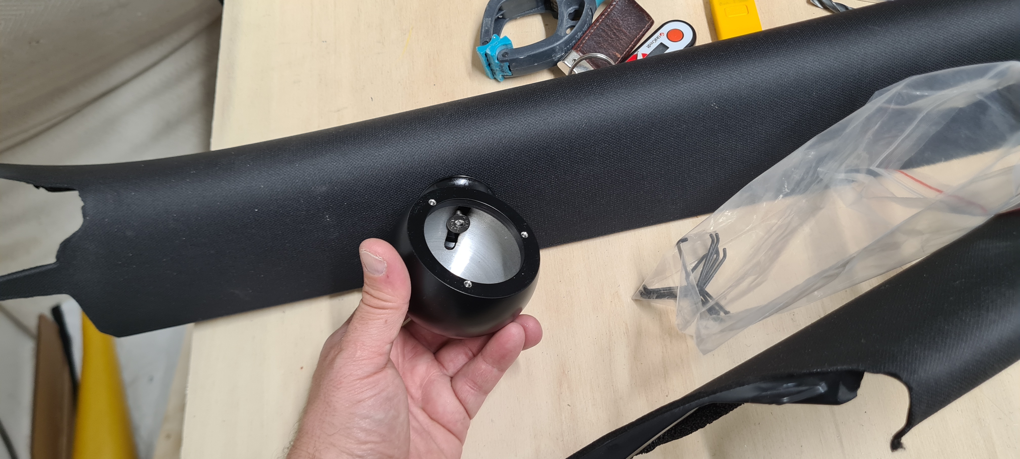

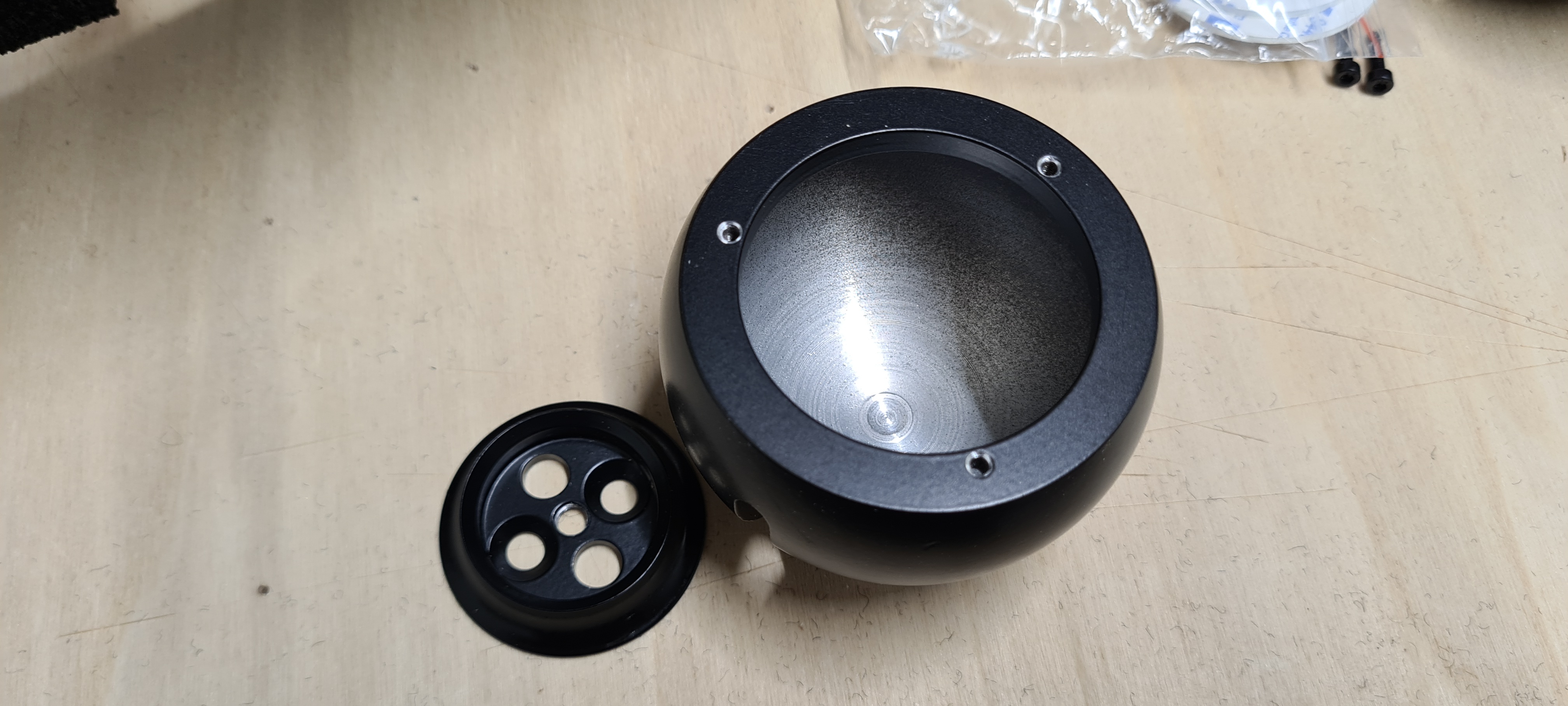

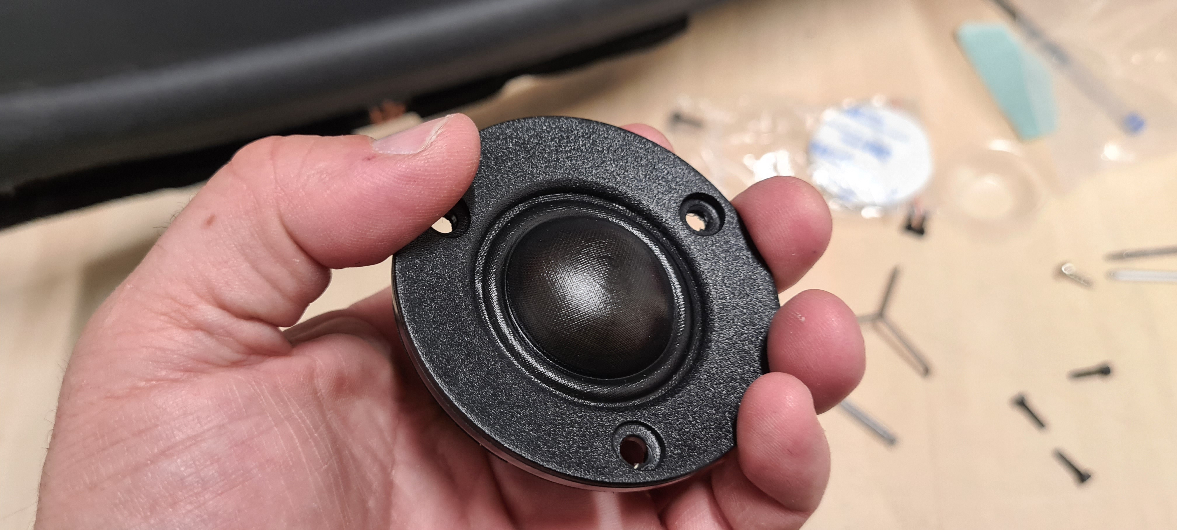

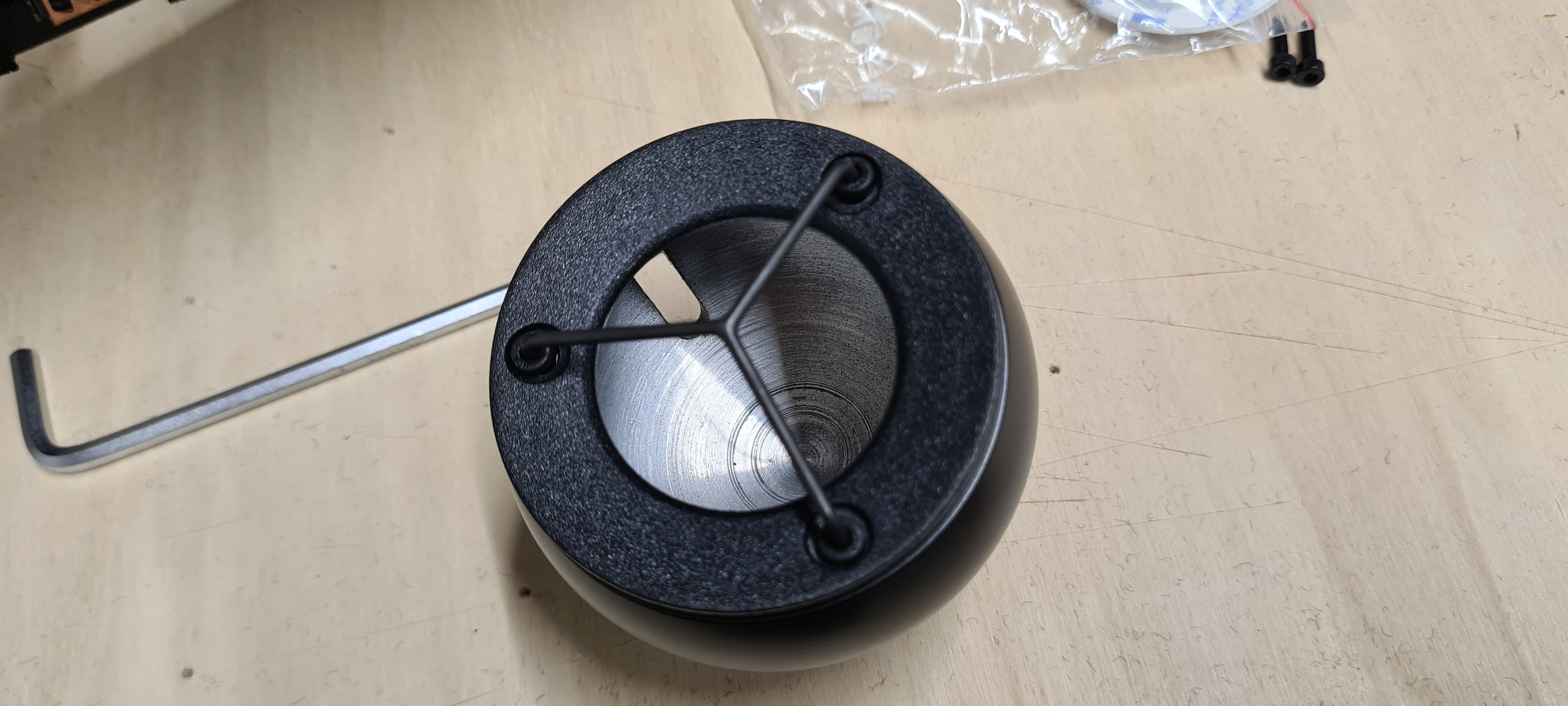

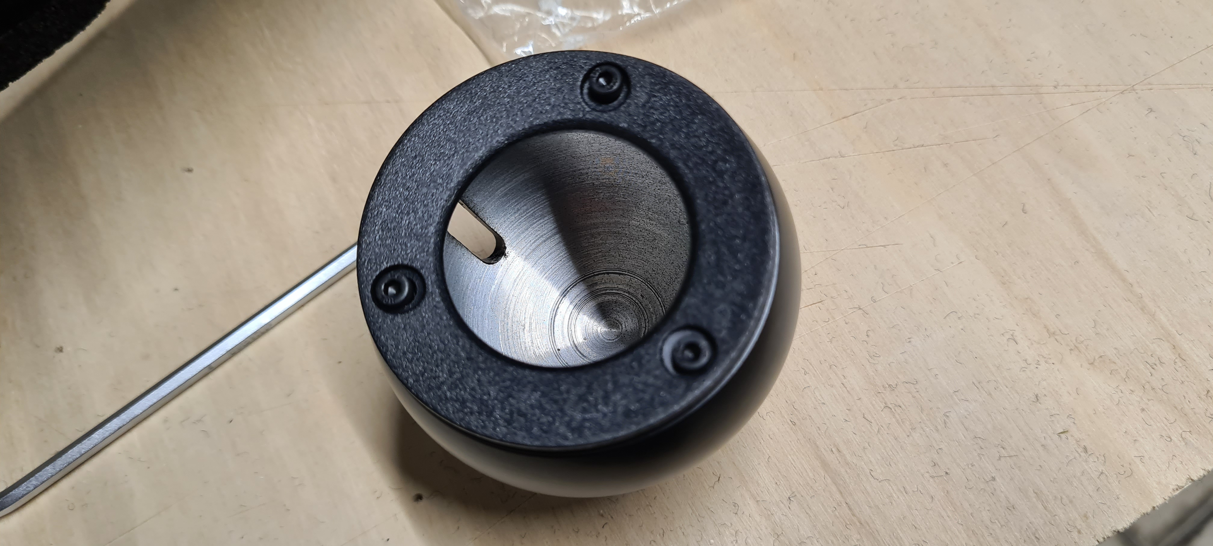

Per avere un idea invece della sistemazione dei tw voglio fare una cosa SUPER SEMPLICE
fatte fare 2 cap orientabili dal tedesco su specifica...
2 sani tw di derivazione SF che mi sono recuperato tempo fa, montati su due flange smontate da 2 tw bruciati e per proteggere le cupole voglio utilizzare 2 tripodi anch'essi recuperati da 2 tw bruciati...
Dovrebbe venire un lavoro PULITISSIMO e per niente invasivo

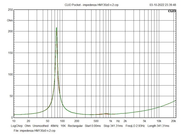

ultima immagine della serata... confronto delle due curve di impedenza dei midrange che vorrei usare... gli Audax HM130Z0 (a mio parere uno dei mid più bensuonanti mai realizzati)
Re: FORD Sonus-MAX
Sarà interessante vederle quando saranno fissati nel cruscotto, per capire se il carico posteriore sarà corretto.
Così sono davvero ugualissimi eh..
