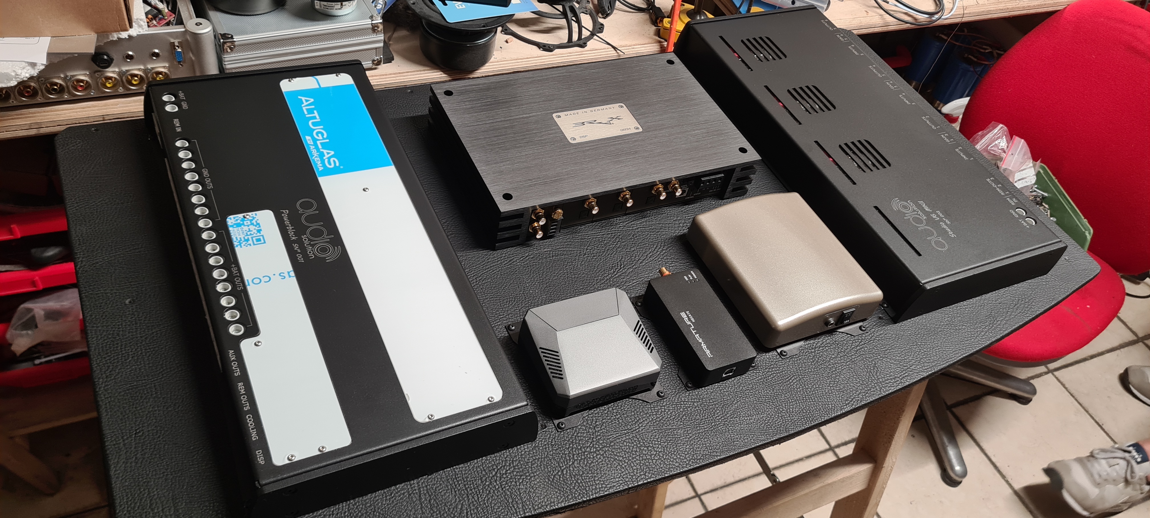

no no... le elettroniche vanno sopra.lorddegio ha scritto: ↑23 mag 2022, 10:17 Mamma mia! centrare tutti i fori lamati di quei silent-block dev'essere stato mica da ridere...

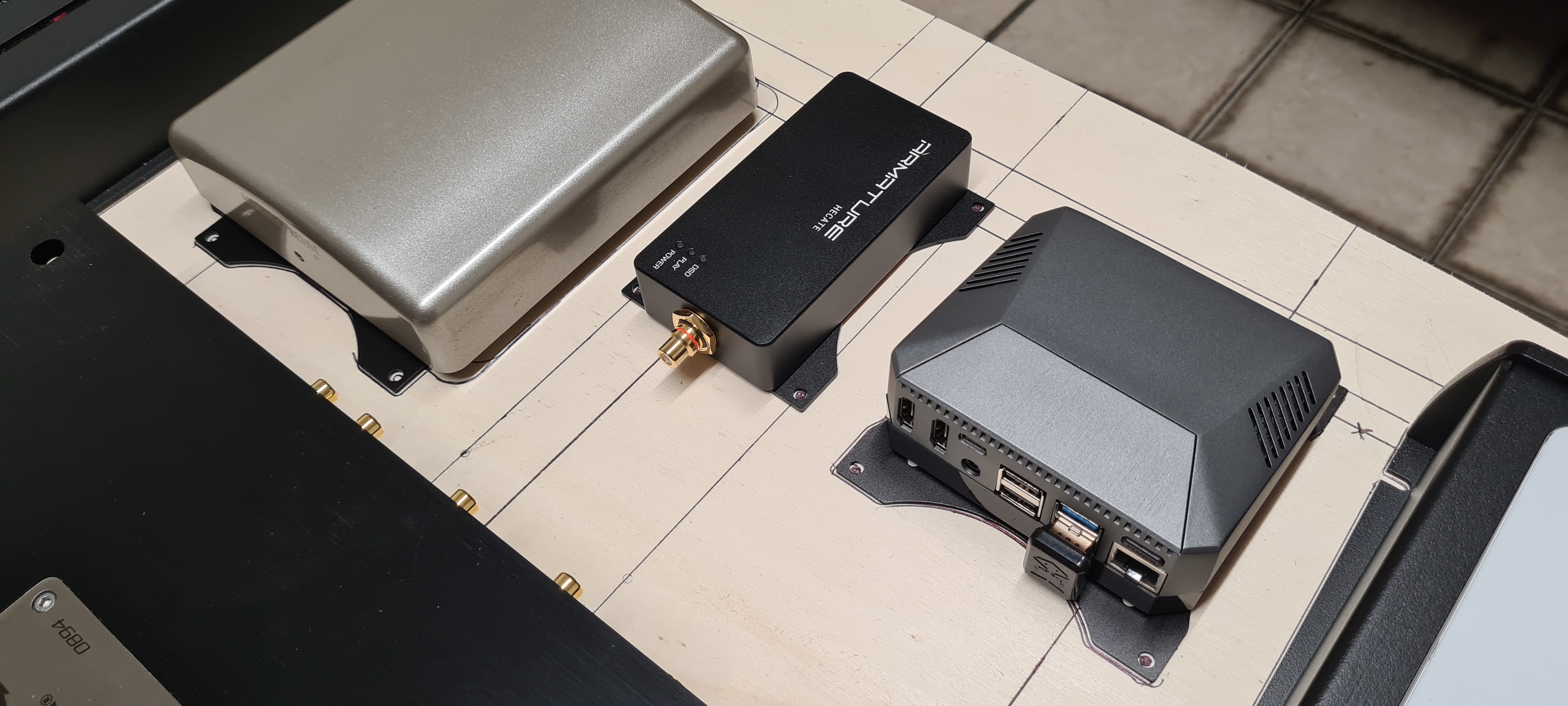

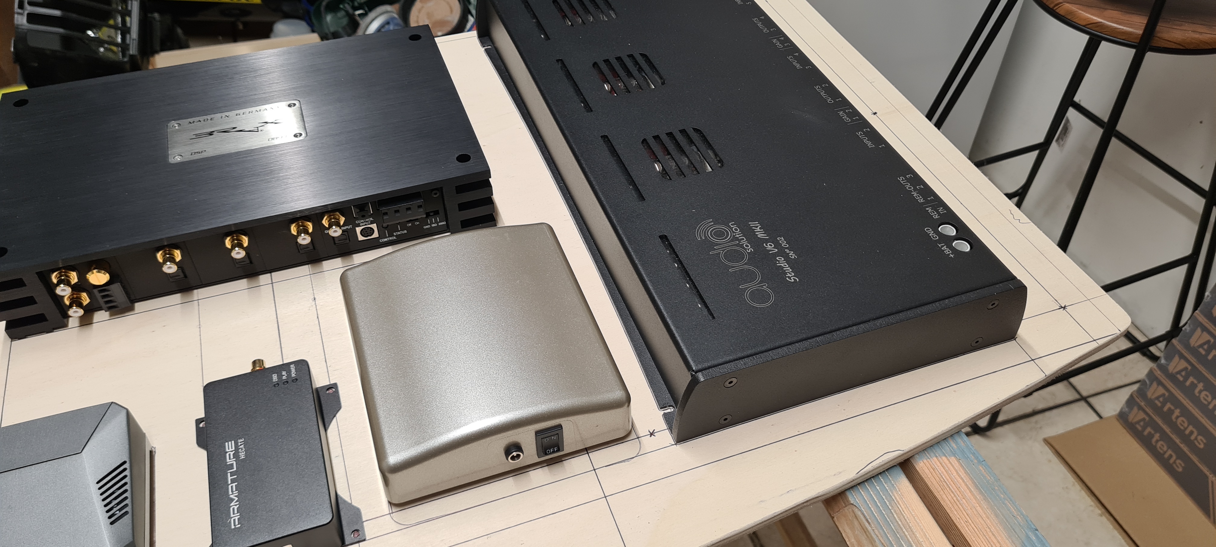

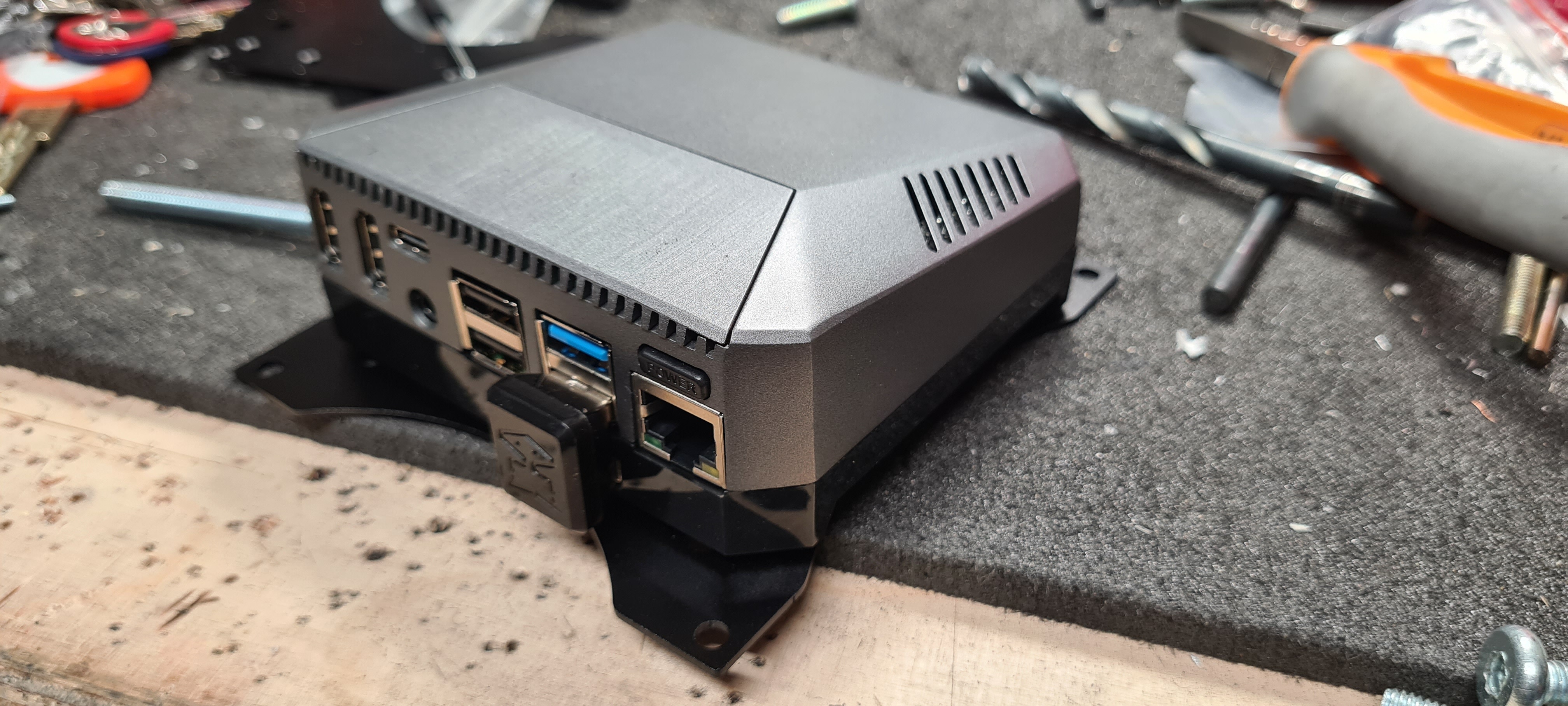

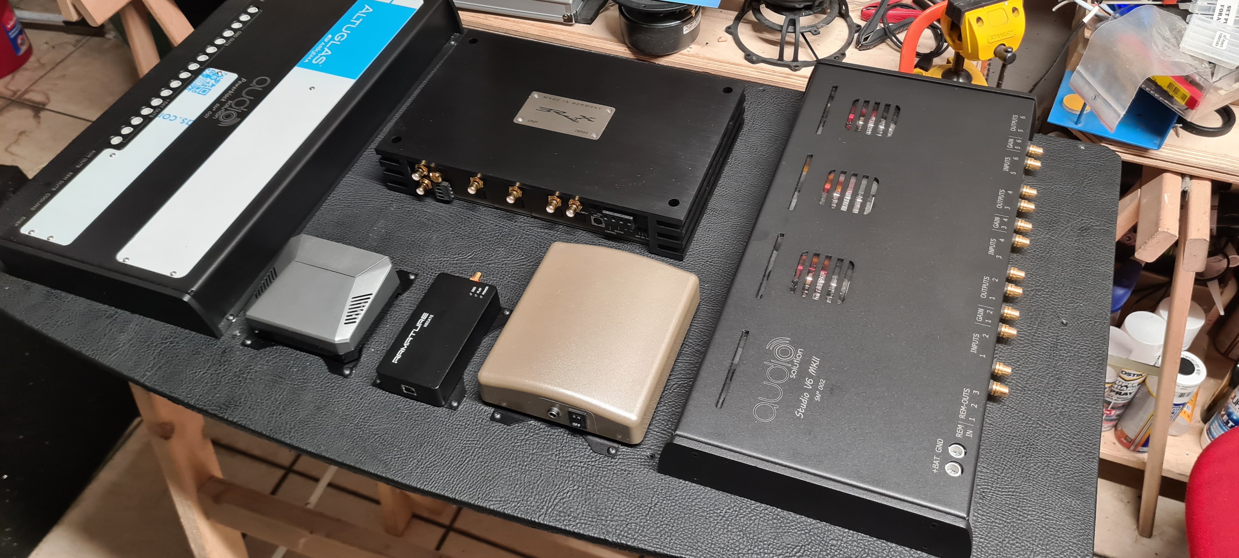

Ma le elettroniche le monterai upside down, cioè non a vista per lasciare il fondo "piatto", visto lo spazio che c'è sotto il telaio che hai realizzato?
Tanto avrai previsto un bel sistema di ventilazione forzata immagino...

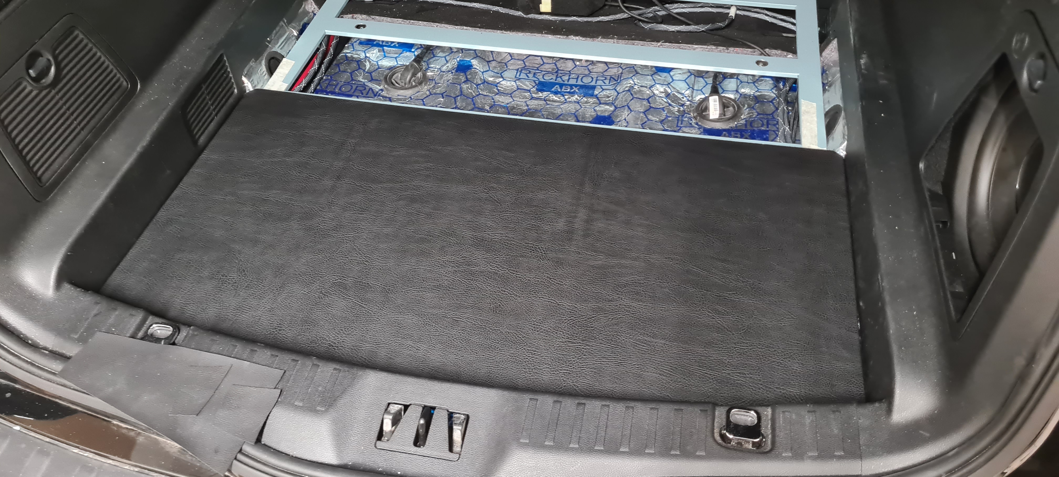

sotto vanno rimontate le lastre di polistirolo originali dell'insonorizzazione dell'auto.
la foto inganna ma sotto di spazio non è che ce ne sia poi tanto, saranno 3cm (2cm di silentblock e 1cm dello spessore del metallo)
la scelta dei silentblock è per evitare vibrazioni, scricchiolii o roba simile.

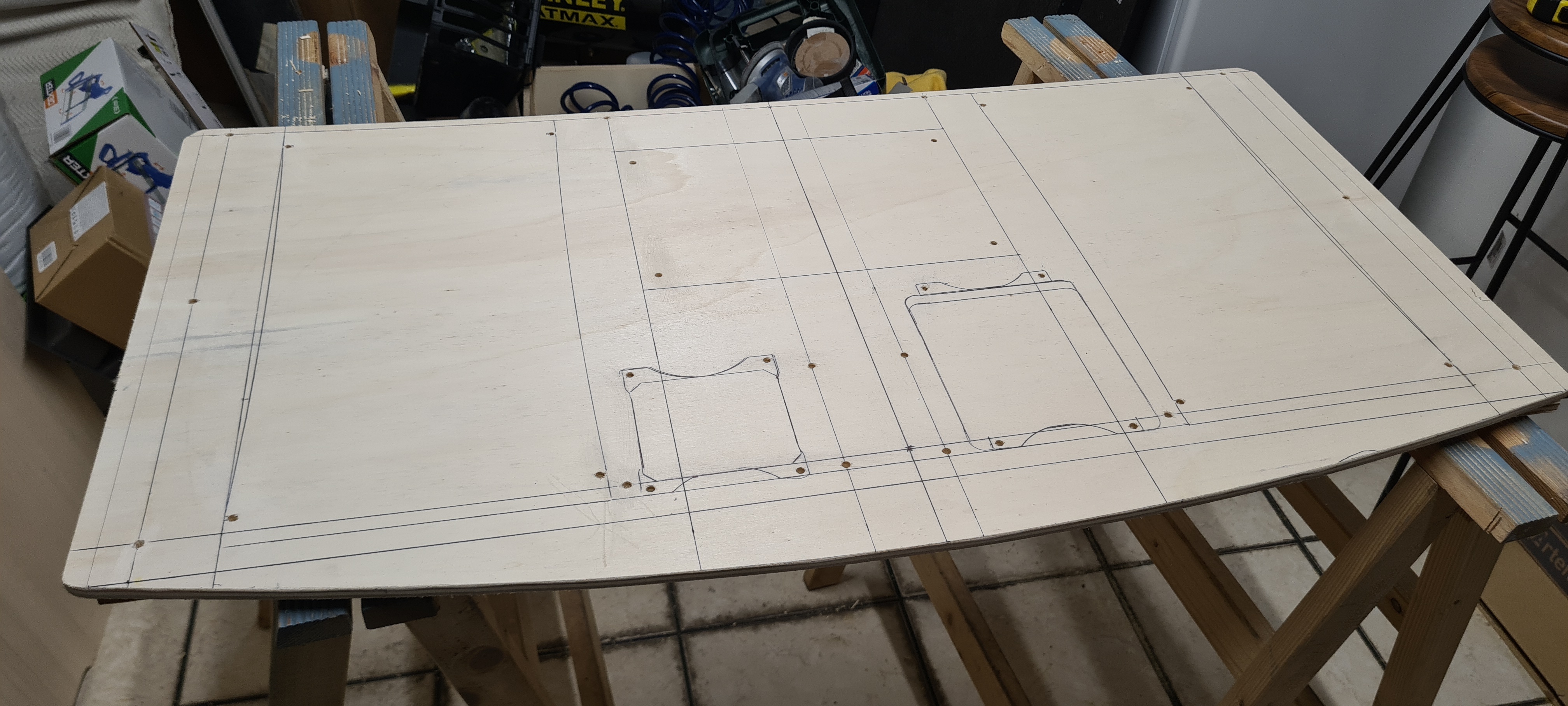

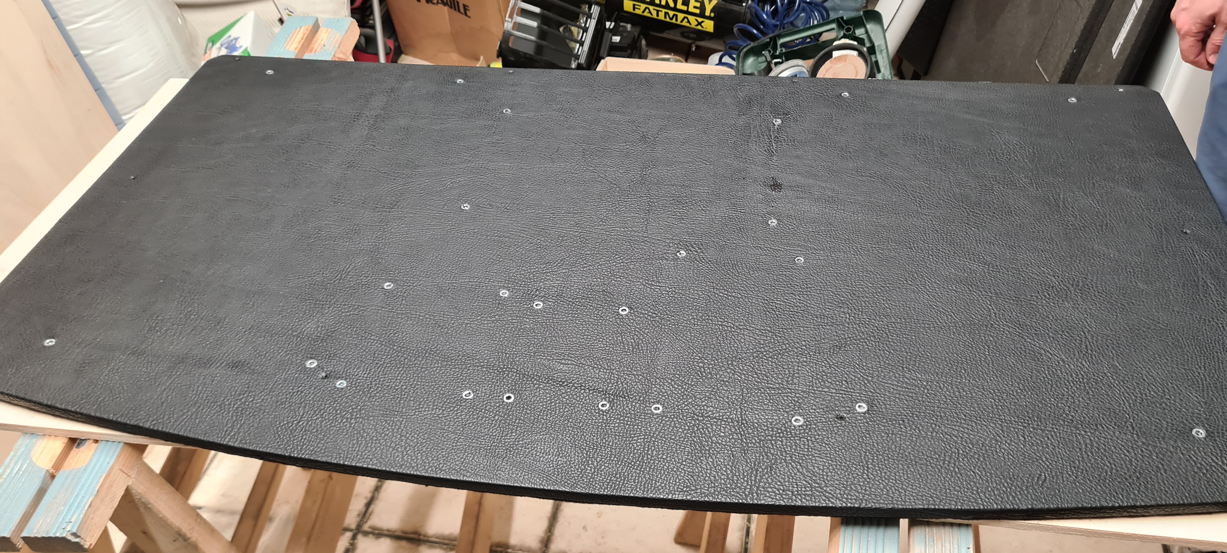

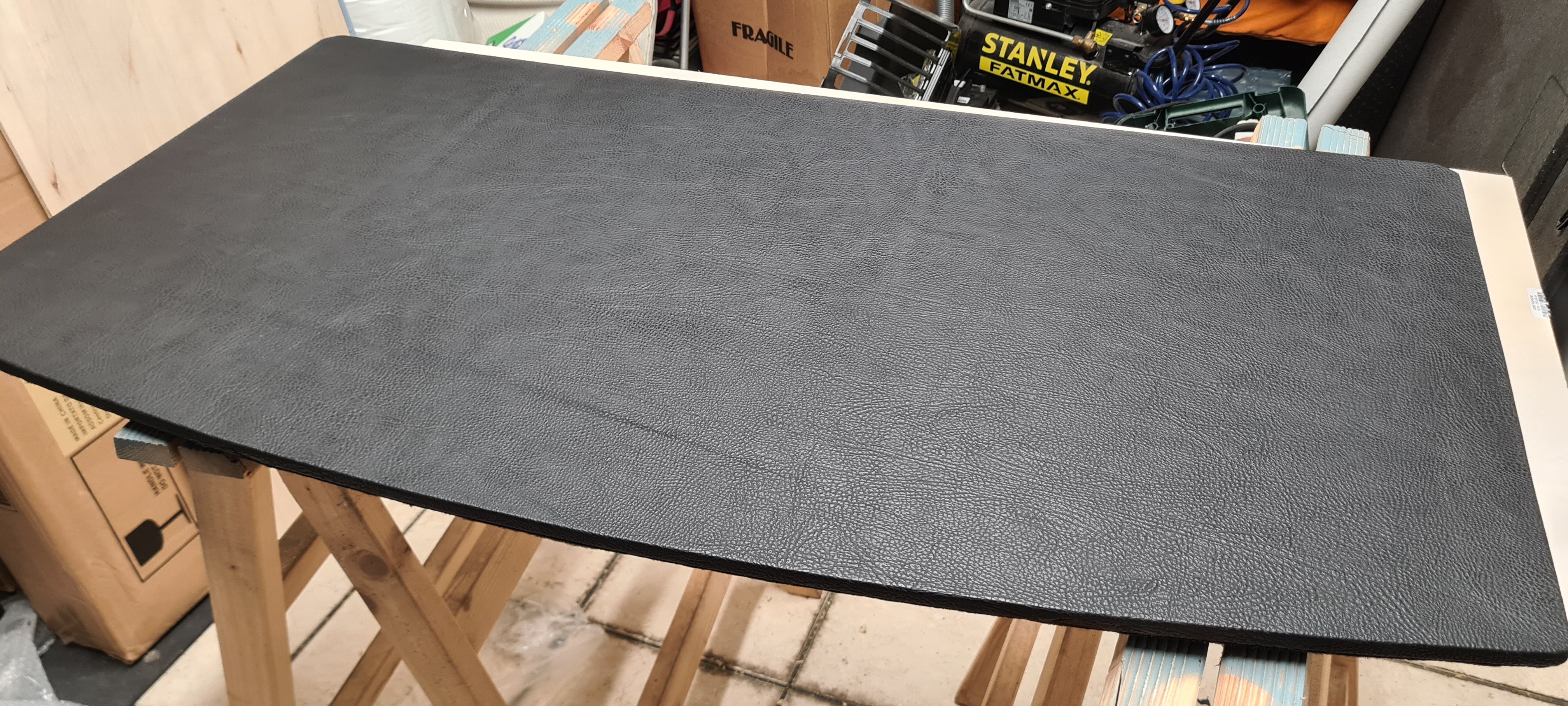

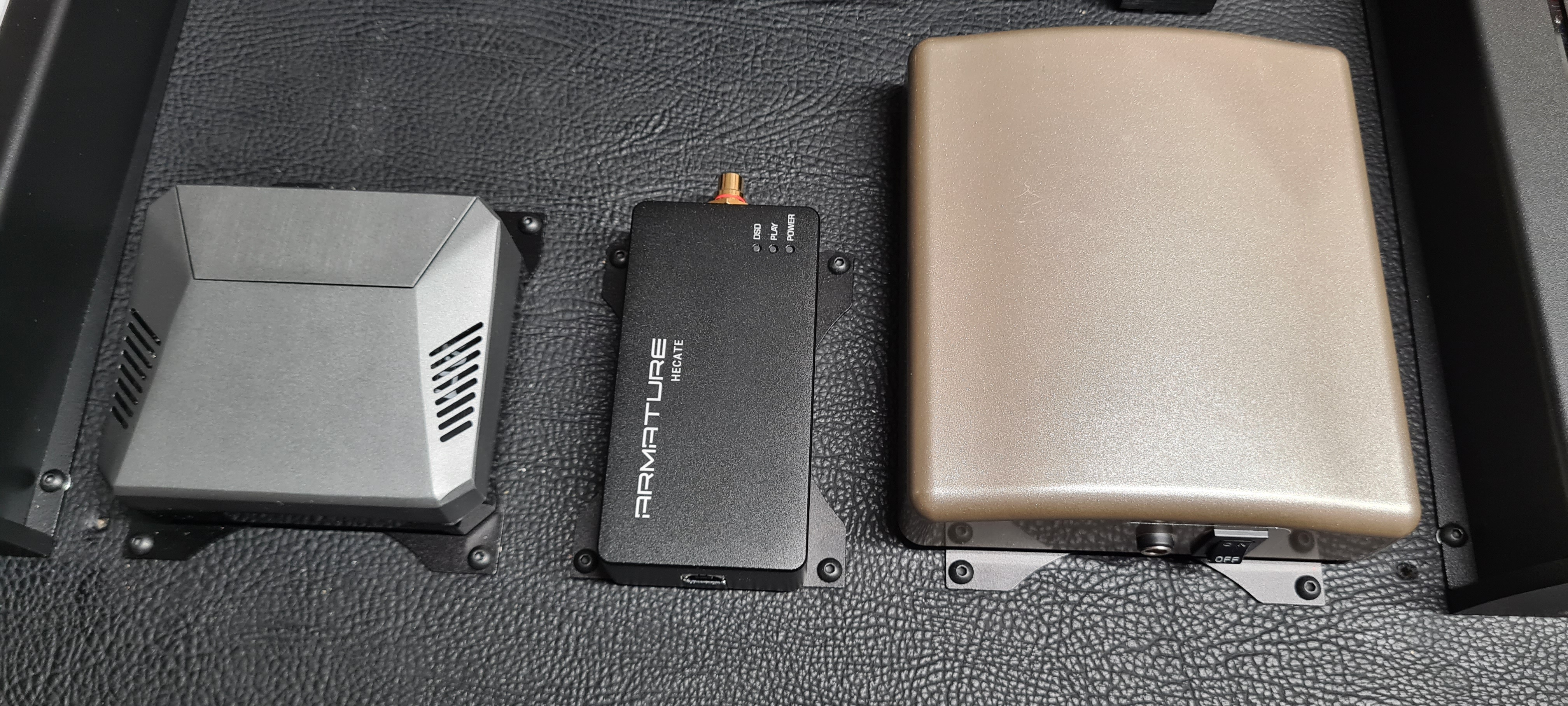

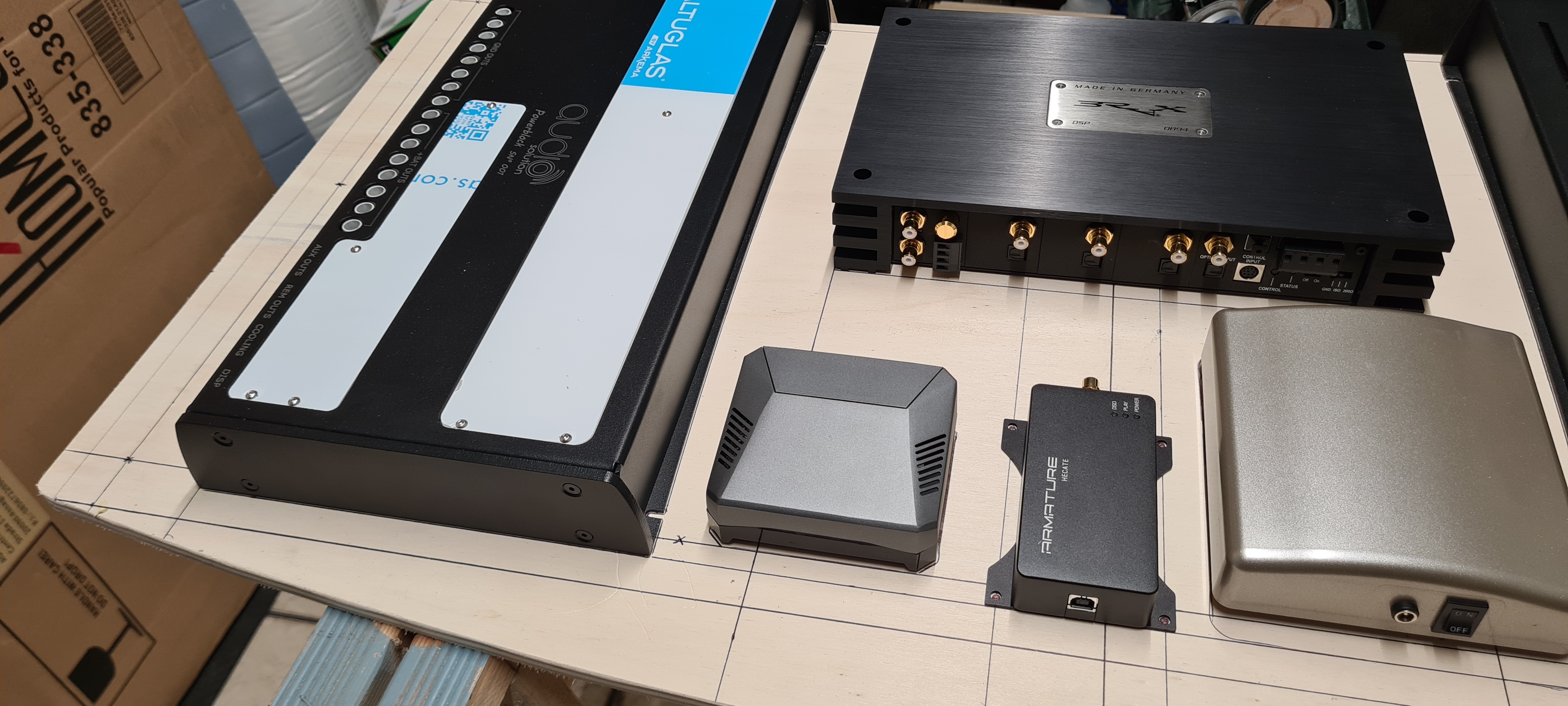

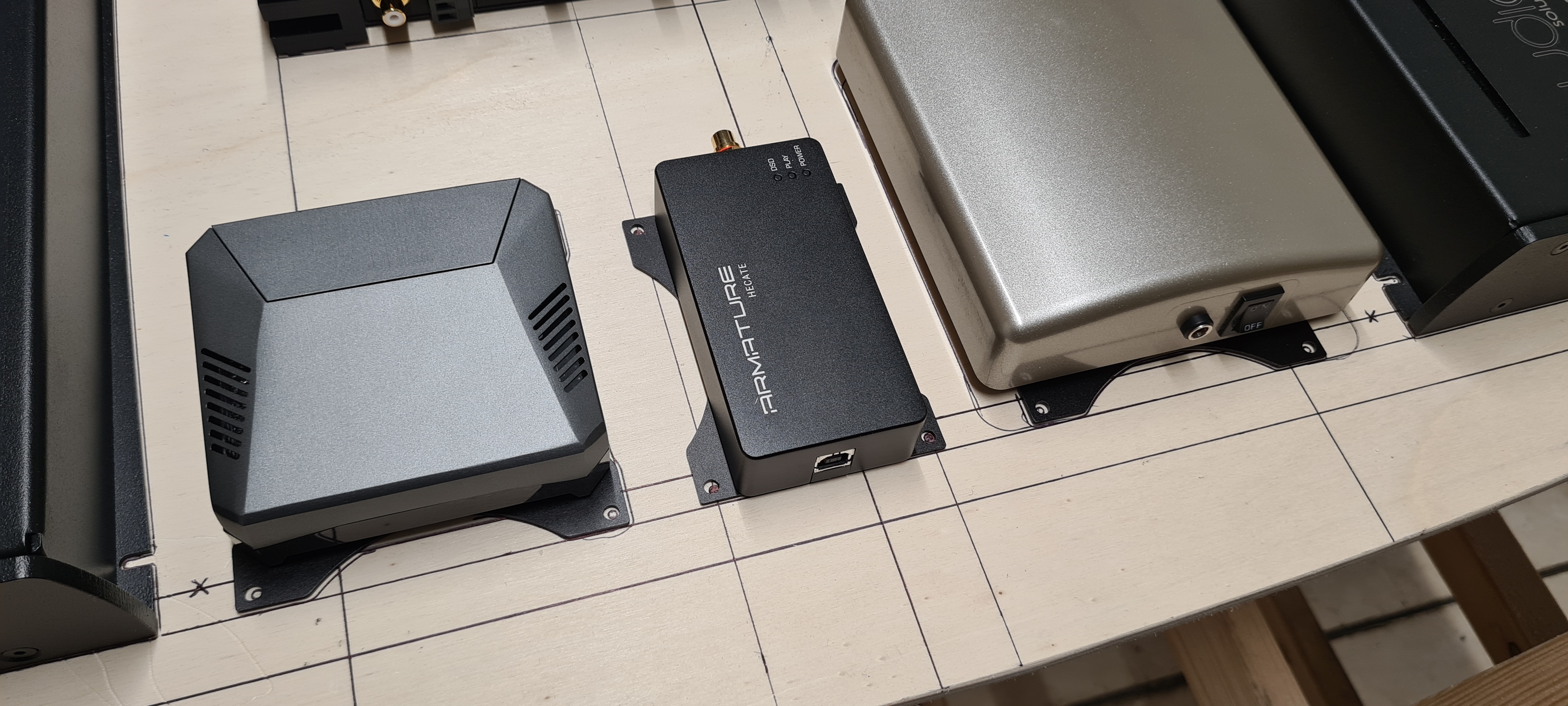

le elettroniche saranno installate sopra a pannello in legno (rivestito), e sopra andrà una copertura.
praticamente dovrei avere lo spazio della bauliera uguale alla versione 7 posti con sedili chiusi.
