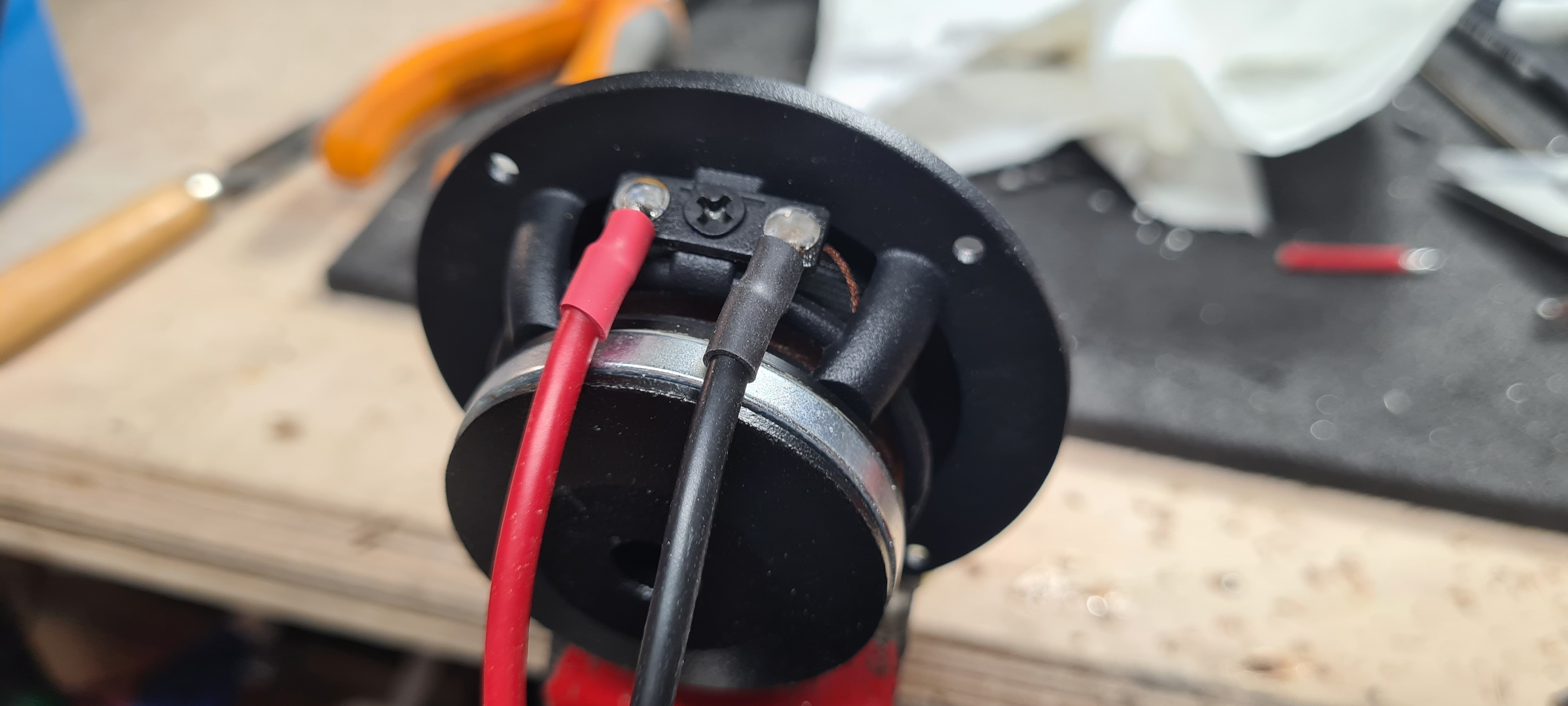

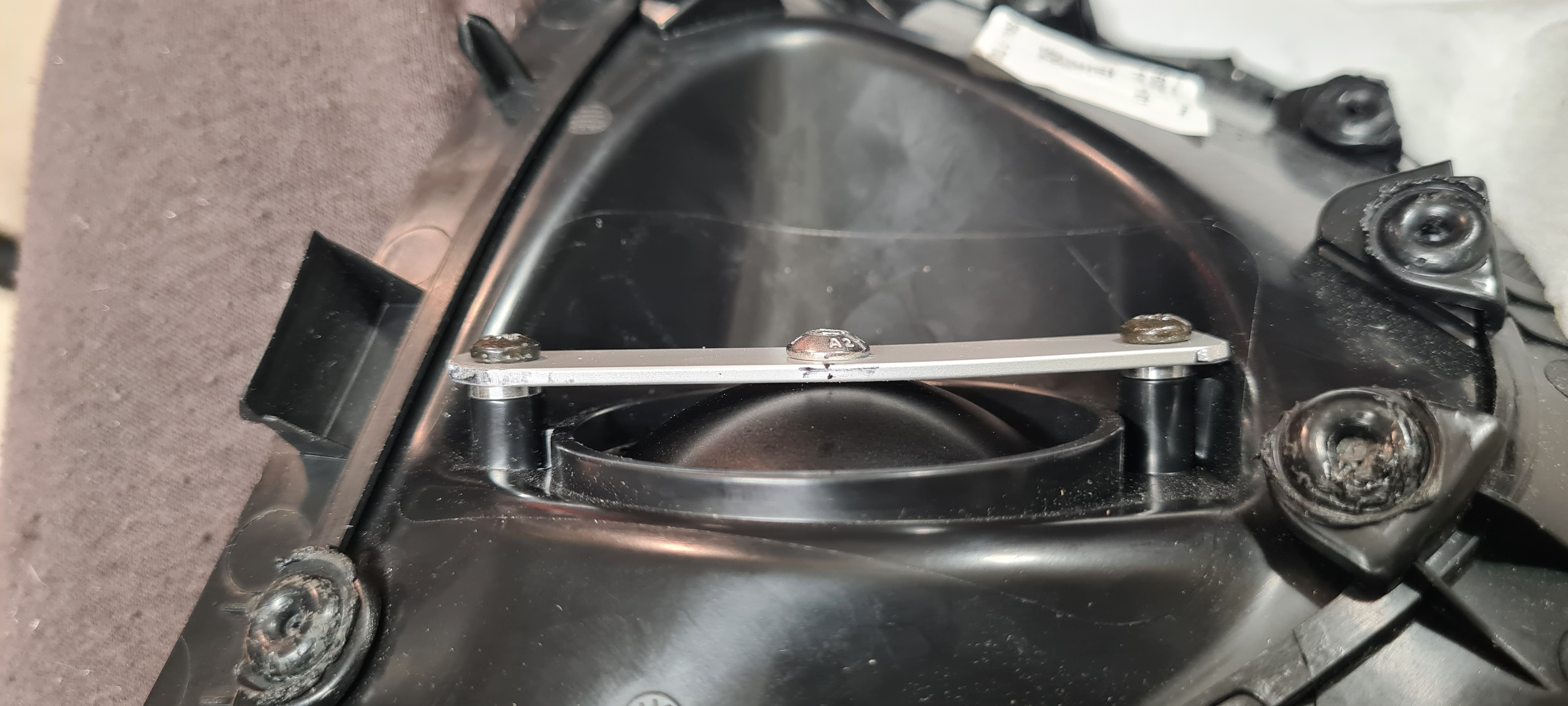

Costruzzione del canale Rearfill
Ho rimosso i driver di serie dalle predisposizioni originali (POSIZIONE COMODISSIMA) sui montanti posteriori, creato due piastre in allluminio che si avvitano sui fori dei di serie dei vecchi driver e piazzato anteriormente i cups orientandolo.
Il cup e la piastra hanno un foro centrale (sul cup è filettato M5)
Così facendo una volta accoppiato il cup con la piastra, di fatto la plastica originale viene tenuta "a panino" dal supporto e i fori delle viti di serie non devono reggere nulla dato che servono di fatto solo a tenere il tutto in posizione. Il sostegno lo da il foro del fianchetto in plastica.
Il passaggio cavi, per praticità, lo faccio con 2 fori calibrati sul diametro dei cavi di potenza, esternamente li terminerò con dei connettori XT30

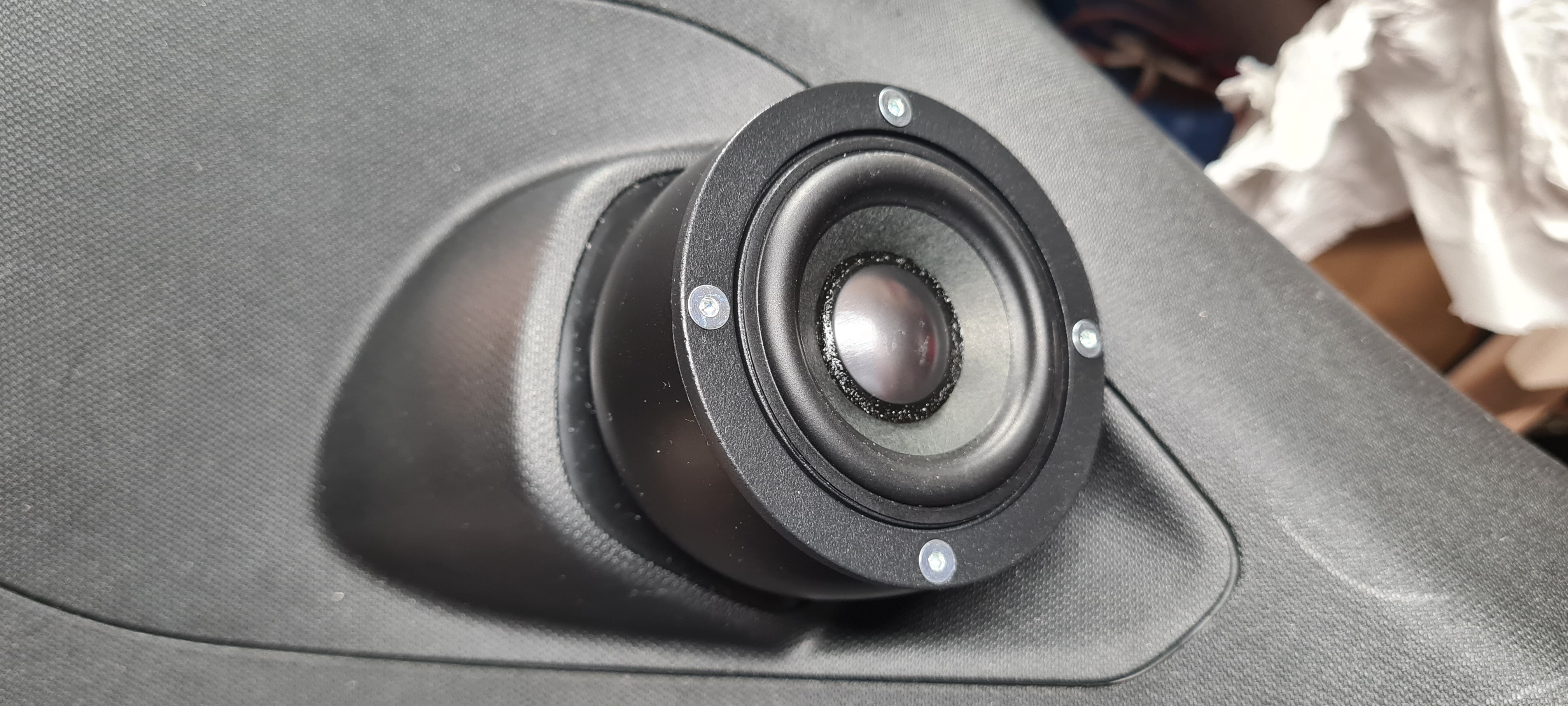

Montaggio del driver...

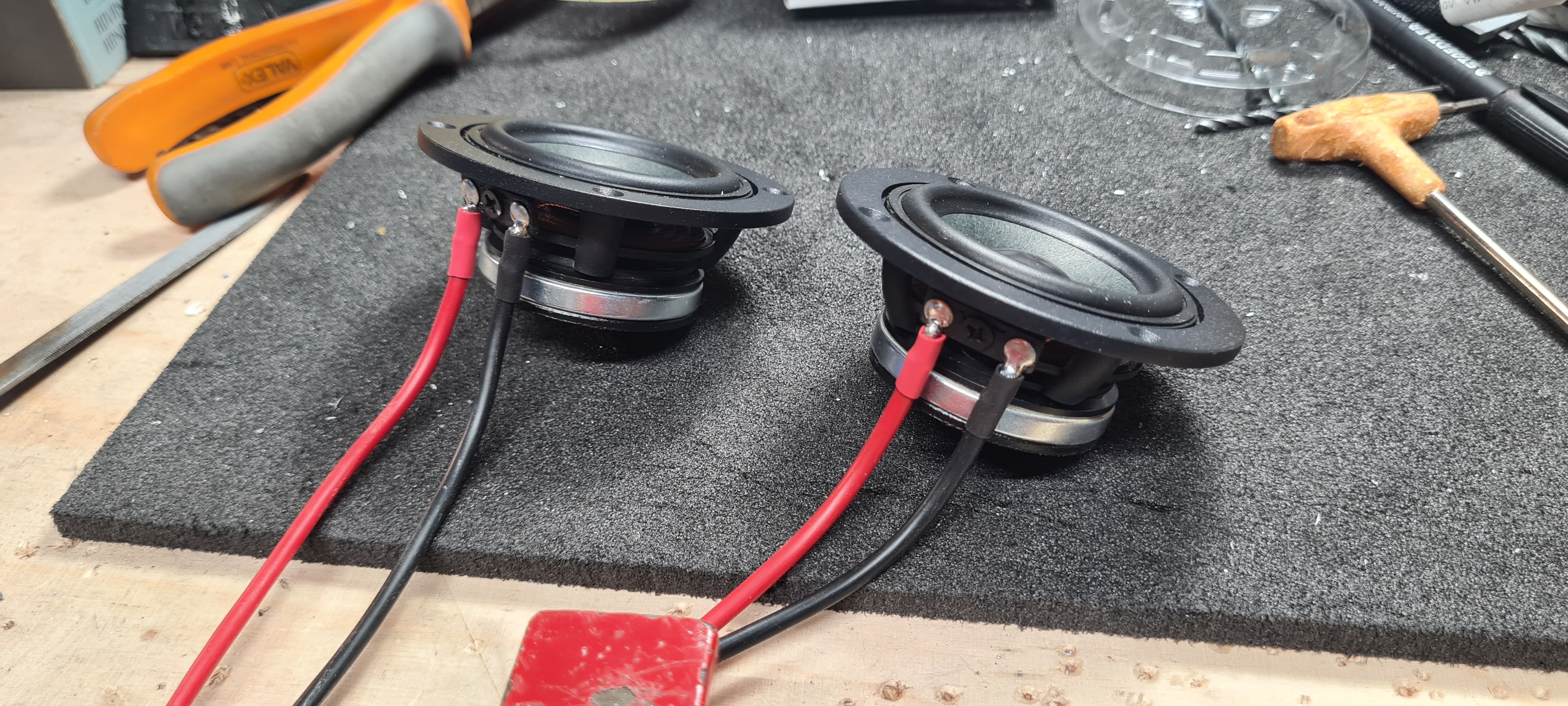

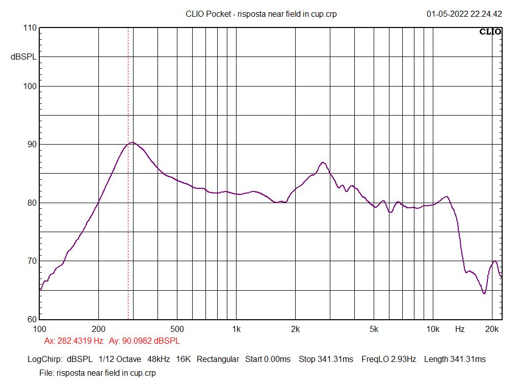

E dopo aver chiuso tutto due misurine per farsi un idea... impedenza dei 2 driver nelle cups (identici) e risposta near field di uno dei due finestrata 100-20khz
il driver per essere utilizzato "fino all'utilizzabile" in basso avrebbe avuto bisogno di un volume un pochino più grande... si vede chiaramente dal rigonfiamento che ha la risposta nella parte bassa, ma tanto per l'utilizzo che devo farne io tirarlo in basso non mi serve... in questo caso con un passabanda "giusto" e un paio di shelf eq piazzati strategici tiri fuori senza problemi il passabanda giusto che serve a me per la parte ambienza....

Ecco, la cosa piu' importabte in realizzzioni di questo tipo, ma direi proprio in generale, e' questa!
Re: FORD Sonus-MAX
Re: FORD Sonus-MAX
Quello e' assodato, ma quante volte viene verificato come risponde uno speaker messo al suo posto? E soprattutto che L+R siano quanto piu' uguali possibili? (e non parlo solo di risposta acustica).
In questo mi ci metto pure io eh, ci mancherebbe... pero' avere comuqnue "testimonianze" del genere e' costruttivo. Personalmente parlando, ad esempio, avendo il DATS, sarebbe un peccato non perdere 5 minuti in piu' per fare due misure al volo!
