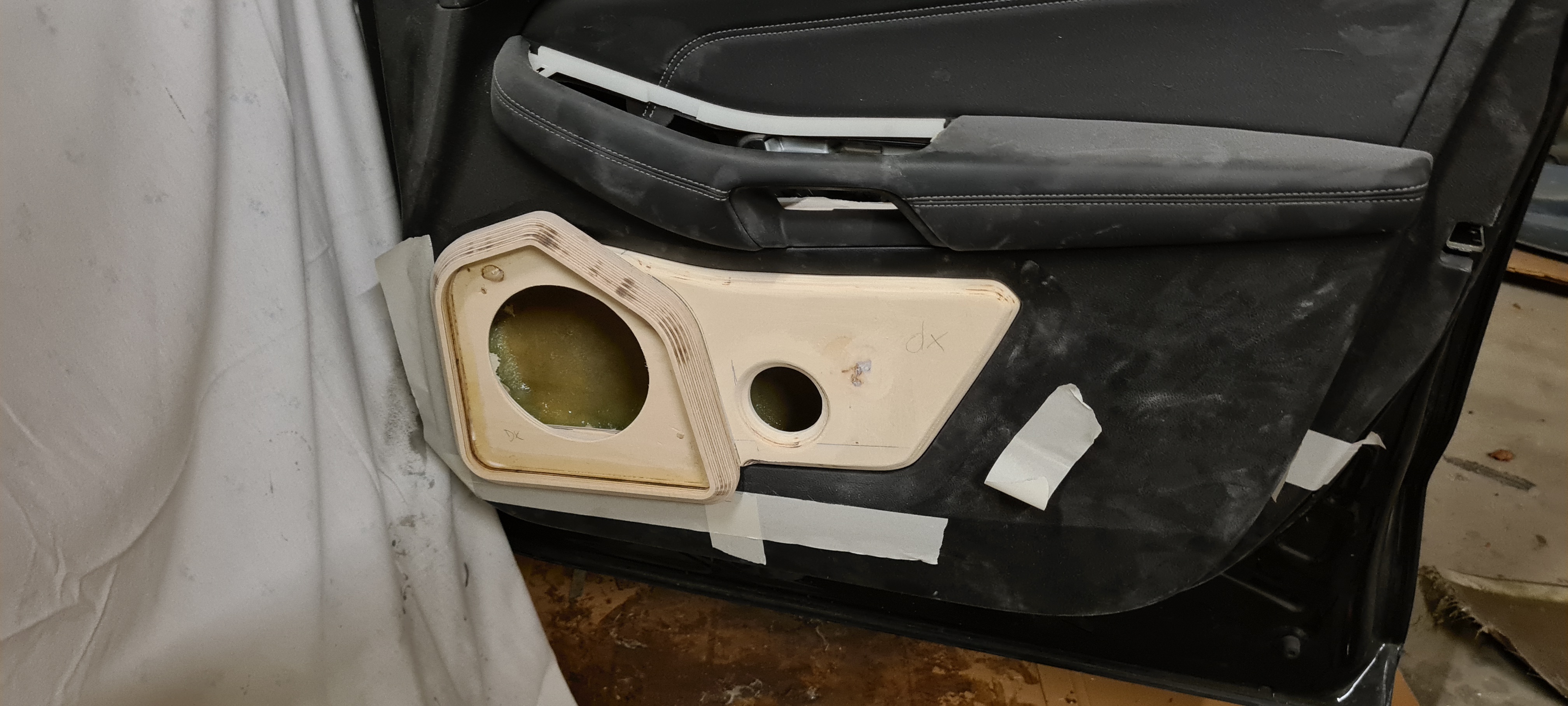

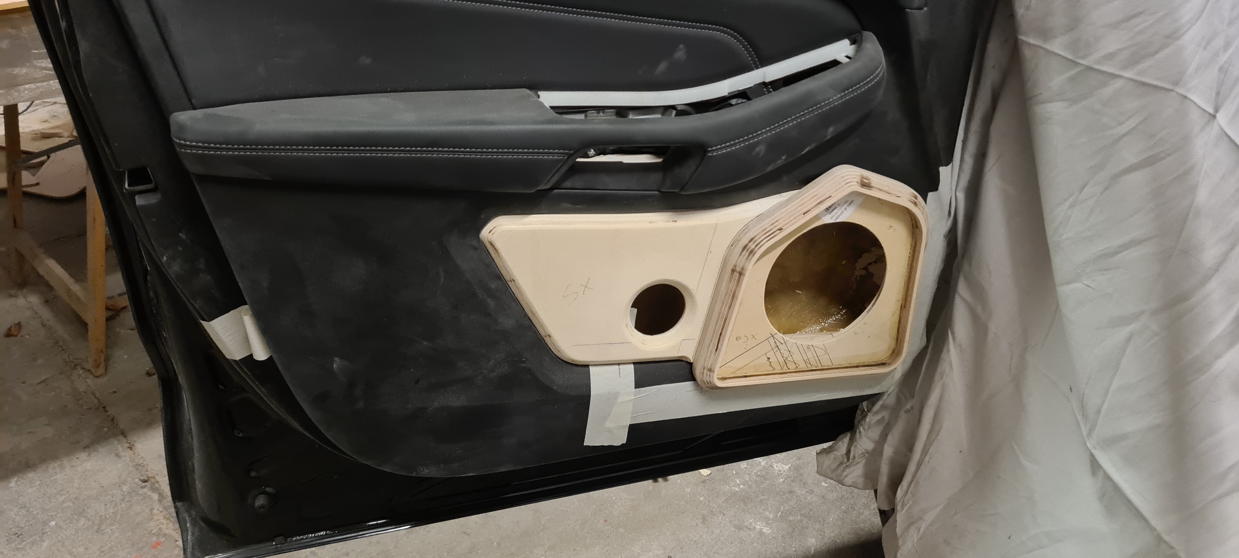

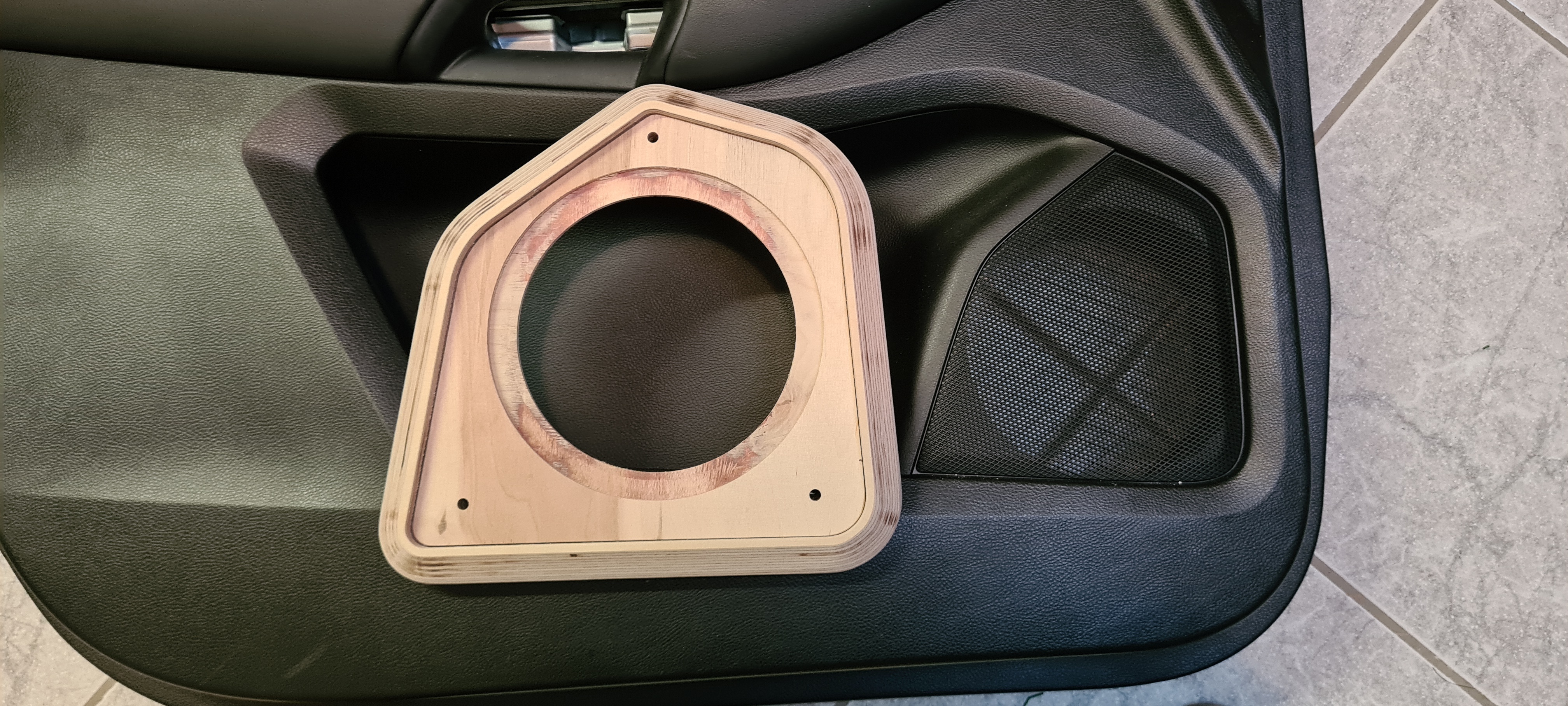

Anche qui la scelta è stata data dalla forma originale della griglia woofer che è stata semplicemente ridisegnata e scalata x avere lo stesso design..
Per me la parola "INTEGRAZIONE" significa che DEVE SEGUIRE PIÙ POSSIBILE FORME, MOTIVI COLORI E MATERIALI DELL'AUTO...
se hai i montanti in tela scusa PER QUANTO TU FACCIA UN BEL LAVORO se poi me li rivesti bianchi per me è un lavoro FALLITO... idem le forme... non puoi avere le griglie originali triangolari e metterle tonde... e questo vale per smussi, linee, ecc... alla fine sono dettagli che inconsciamente SI VEDONO e dopo un pò se non sono fatti bene stufano!!!
E credo sia scontato che un lavoro come mi sono imbarcato a fare SI FA UNA VOLTA SOLA poi va messo a punto e lasciato li!!!!

Vabbè.. ne ho rifatti almeno almeno altri 10 tra saxo, musa e macchine di amici...
E comunque a mio parere il segreto sta nel PENSARE BENE a tutti i passaggi PRIMA di iniziare...
Io ho preso 2 pannelli su ebay, smontato le porte con tommy, guardato, preso misure e PENSATO A TUTTO IL PROGETTO
NON MI SONO MESSO A SEGARE PEZZI A CASACCIO... per come la vedo io il grosso del lavoro è il progetto, non resinare stuccare e carteggiare

Ottimo! Coi rivetti filettati sulla lamiera della porta vedrai che il box non si smuove! Presumo abbia già anche pensato che tra box e porta accoppierai con un cuscinetto di butile o simile per attutire ulteriori propagazioni di vibrazioni tra box e porta!
Re: FORD Sonus-MAX
Mi sa che ora Andrea ti cazzia..mark3004 ha scritto: ↑5 dic 2021, 21:01 Ottimo! Coi rivetti filettati sulla lamiera della porta vedrai che il box non si smuove! Presumo abbia già anche pensato che tra box e porta accoppierai con un cuscinetto di butile o simile per attutire ulteriori propagazioni di vibrazioni tra box e porta!
Re: FORD Sonus-MAX
Gran bel lavoro ,si vede che alla base di tutto c'è un progetto studiato nei minimi particolari cosa non banale e non trascurabile , conosciamo tutti il tuo metodo di lavoro ed è sempre un piacere seguirti, non vedo l'ora di vederle dal vivo
Re: FORD Sonus-MAX
Hahaha lo "stuzzico" apposta!Exevia ha scritto:Mi sa che ora Andrea ti cazzia..mark3004 ha scritto: ↑5 dic 2021, 21:01 Ottimo! Coi rivetti filettati sulla lamiera della porta vedrai che il box non si smuove! Presumo abbia già anche pensato che tra box e porta accoppierai con un cuscinetto di butile o simile per attutire ulteriori propagazioni di vibrazioni tra box e porta!
Re: FORD Sonus-MAX
mark3004 ha scritto: ↑5 dic 2021, 21:14Hahaha lo "stuzzico" apposta!Exevia ha scritto:Mi sa che ora Andrea ti cazzia..mark3004 ha scritto: ↑5 dic 2021, 21:01 Ottimo! Coi rivetti filettati sulla lamiera della porta vedrai che il box non si smuove! Presumo abbia già anche pensato che tra box e porta accoppierai con un cuscinetto di butile o simile per attutire ulteriori propagazioni di vibrazioni tra box e porta!
Ma se io lo so, e tu lo sai... allora che ce lo diciamo a fare!!!

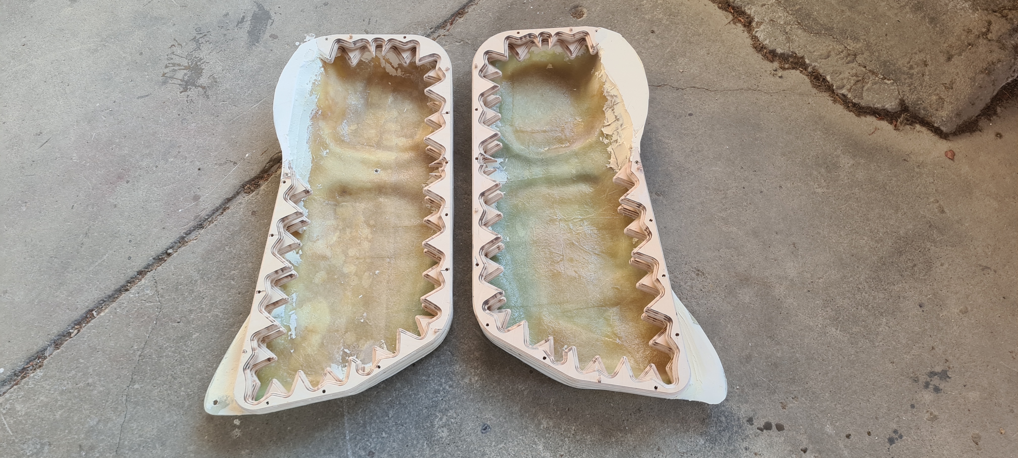

Ottimo lavoro! Sono d'accordo che un buon progetto è fondamentale. Complimenti!

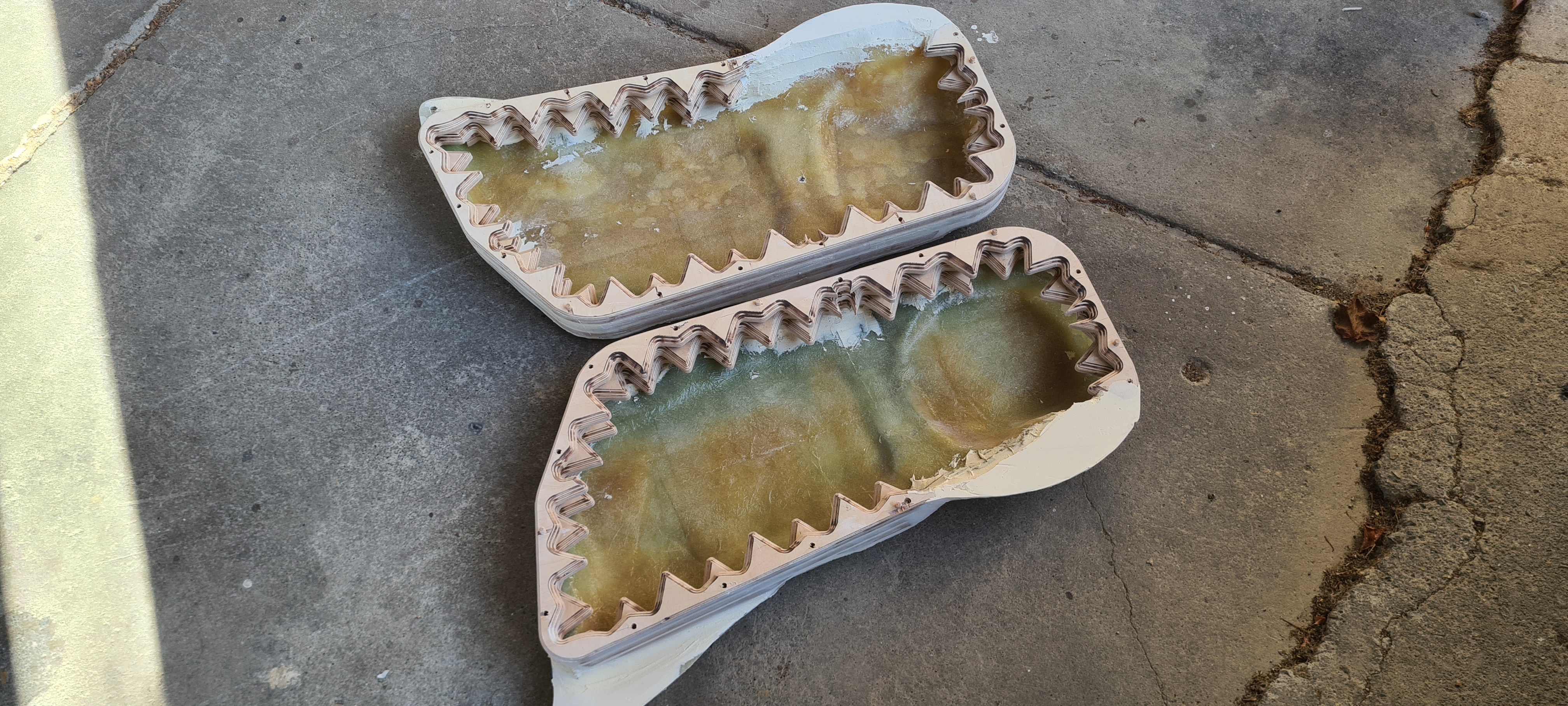

Se posso..... Qual'è (o dovrà essere alla fine ) lo spessore del fondo in vetroresina?
Come accoppi la vetroresina al legno? Colla, stucco, la stessa vetroresina o cosa?
Sorgente: CarPC con DAW
Re: FORD Sonus-MAX
L'accoppiamento legno resina lo faccio con dello stucco, che successivamente verrà inglobato nella seconda resinatura che farò domani. Lo spessore quando raggiungi 7-10mm è già più che sufficente...
Re: FORD Sonus-MAX
Quindi saranno almeno 7-10 strati di vtr (considerando circa 1mm a strato)?
Re: FORD Sonus-MAX
Lustrike ha scritto: ↑6 dic 2021, 12:34Quindi saranno almeno 7-10 strati di vtr (considerando circa 1mm a strato)?
Certo... non meno... il fondo attualmente, dato che ho resinato in verticale, non va oltre i 4-5 strati... ce ne vanno altri 4-5 in seconda fase

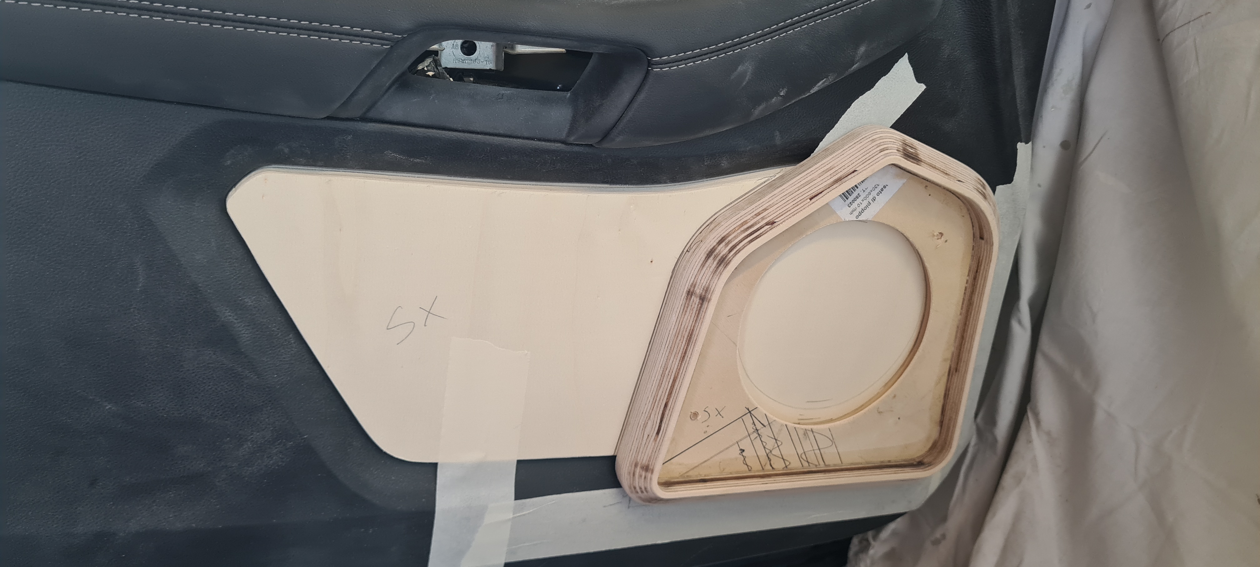

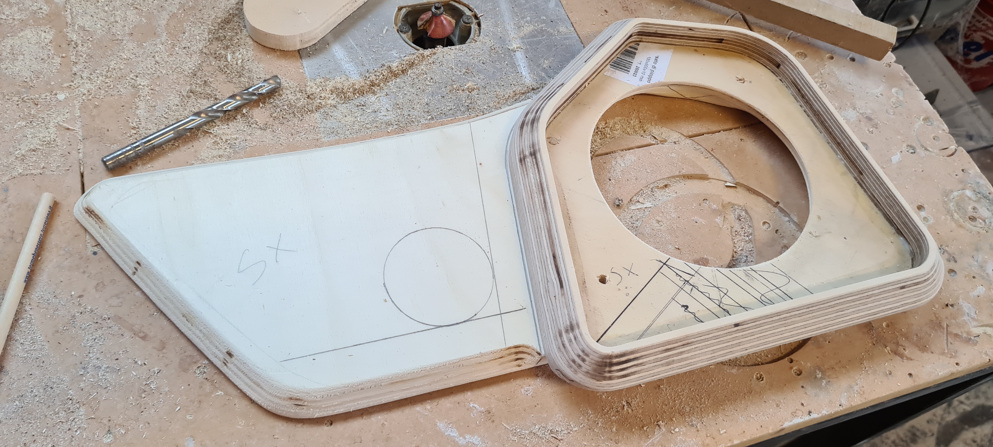

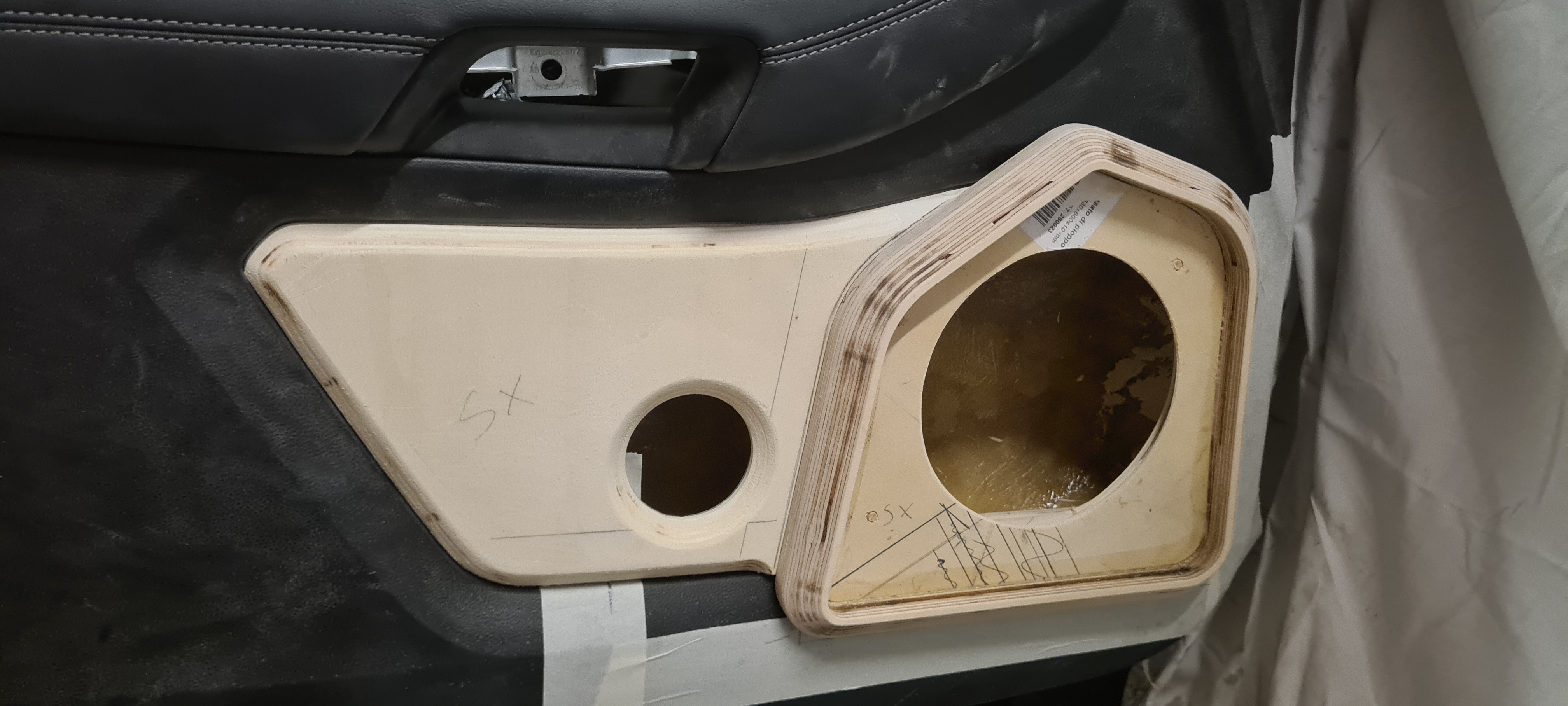

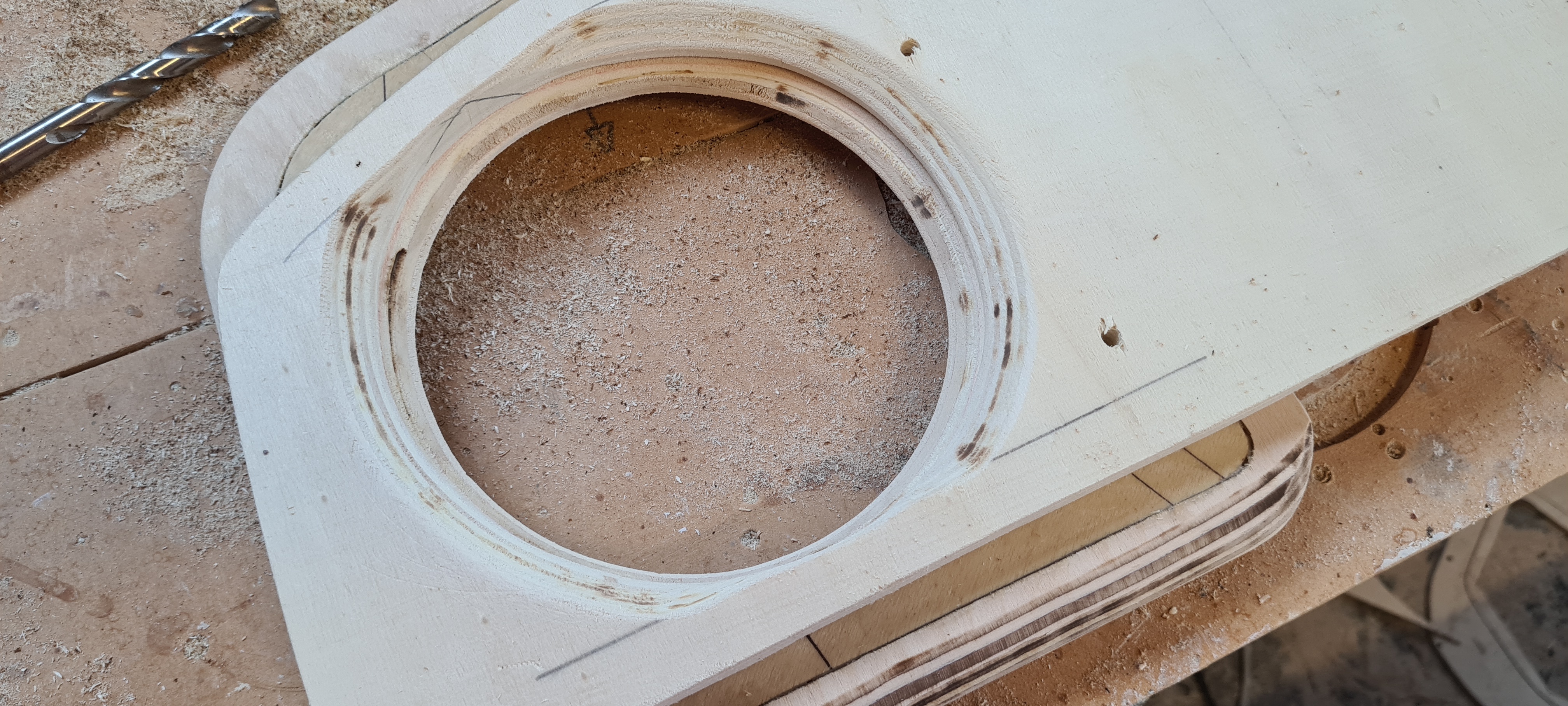

Questa è la forma della parte a vista del box, è tutto incastrato al mm per non avere problemi di ingombro...
Per mettere tutti e 2 i pannelli uguali (li ho già fatti entrambi) ho tirato delle linee con il nastro carta che seguono alcune piegature della plastica originale e ho seguito quelle...
Visto che comunque saranno 2 pezzi distinti, rivestiti con 2 materiali diversi e scomponibili (la taschina dove alloggia il woofer tiene "a pacchetto" la cartella tra se e il.box) ho perso un sacco di tempo per fare smussi, smussetti e dettagli vari sia anteriormente che posteriormente per dare più aria possibile al wf
