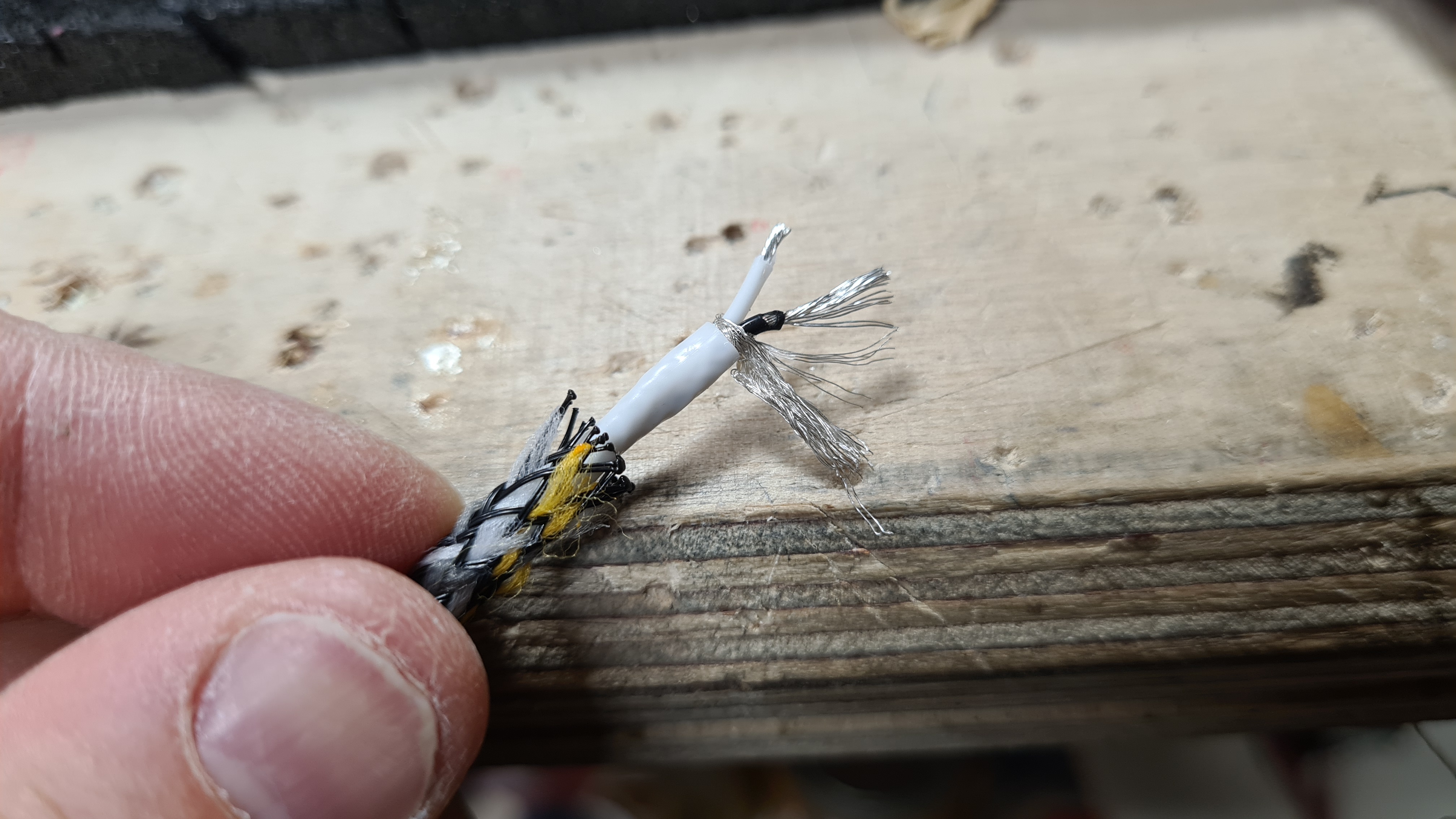

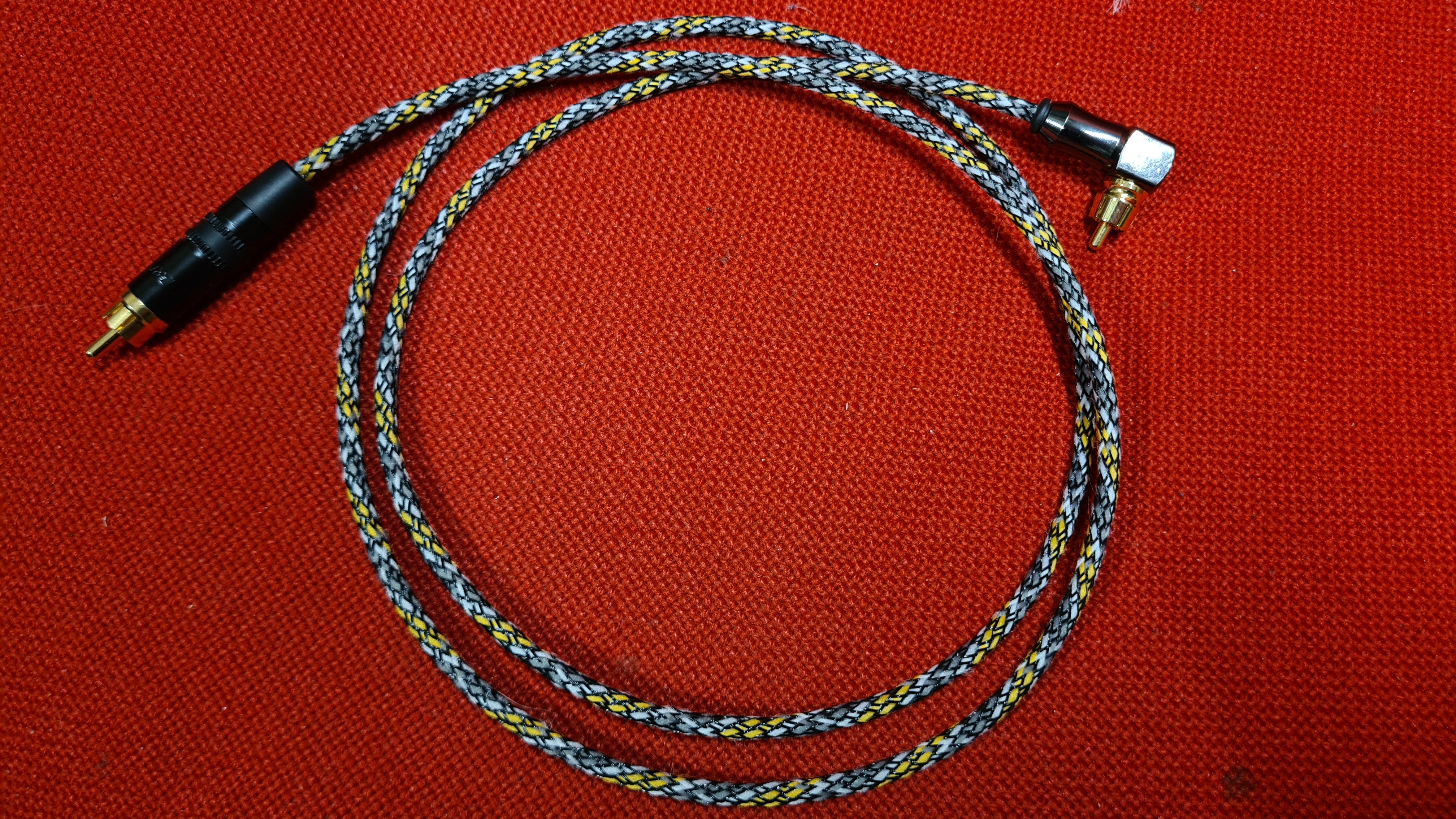

Allora... cavi RCA.
Dato che devo fare 9 cavi e lo spazio è quello che è, userò il conduttore militare che dicevo qualche post fa... sottilissimo (il cavo è circa 3mm di diametro)

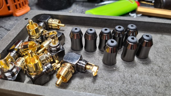

Lato route12 spine dritte, lato ampli tutte spine a 90°...

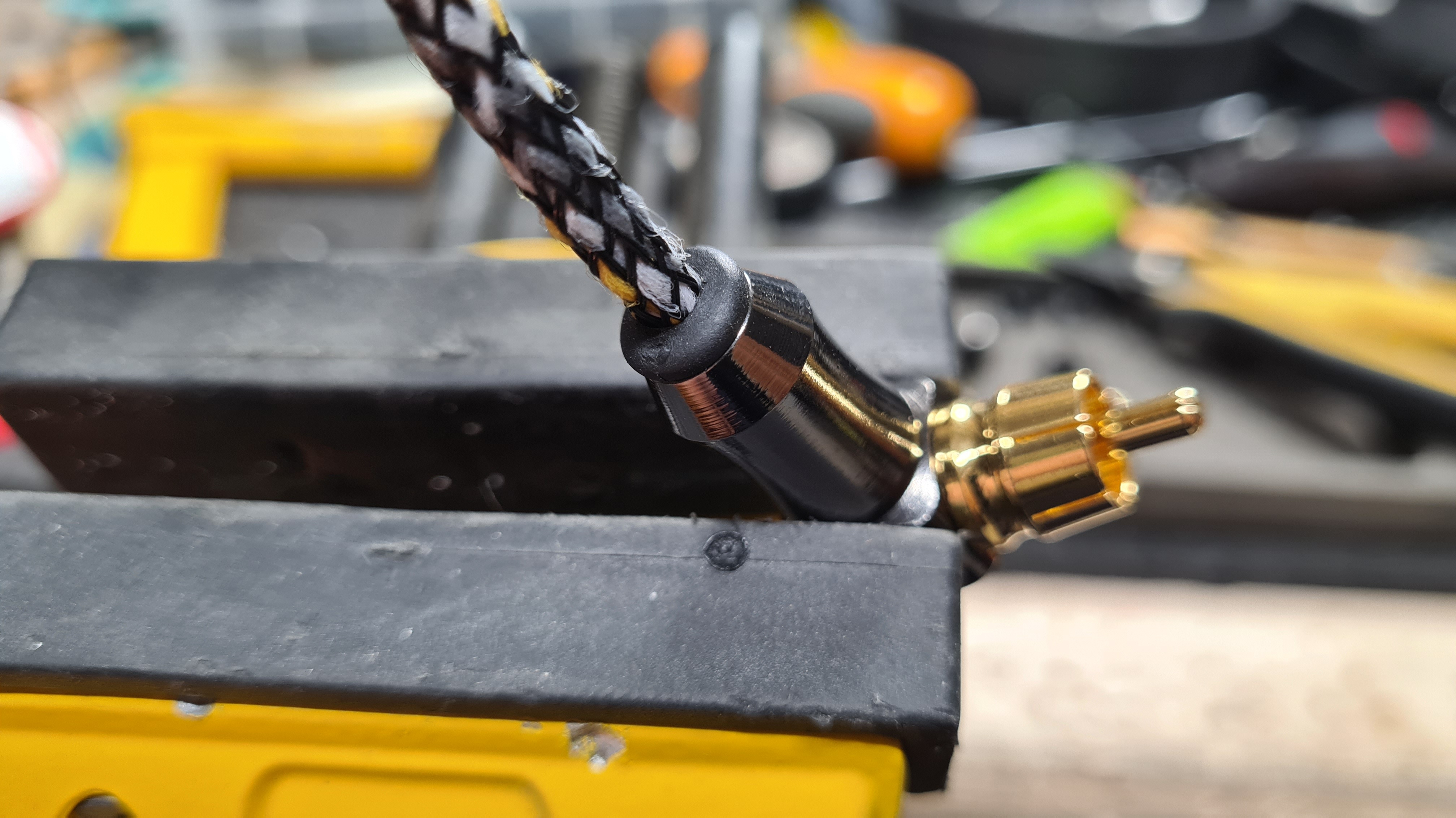

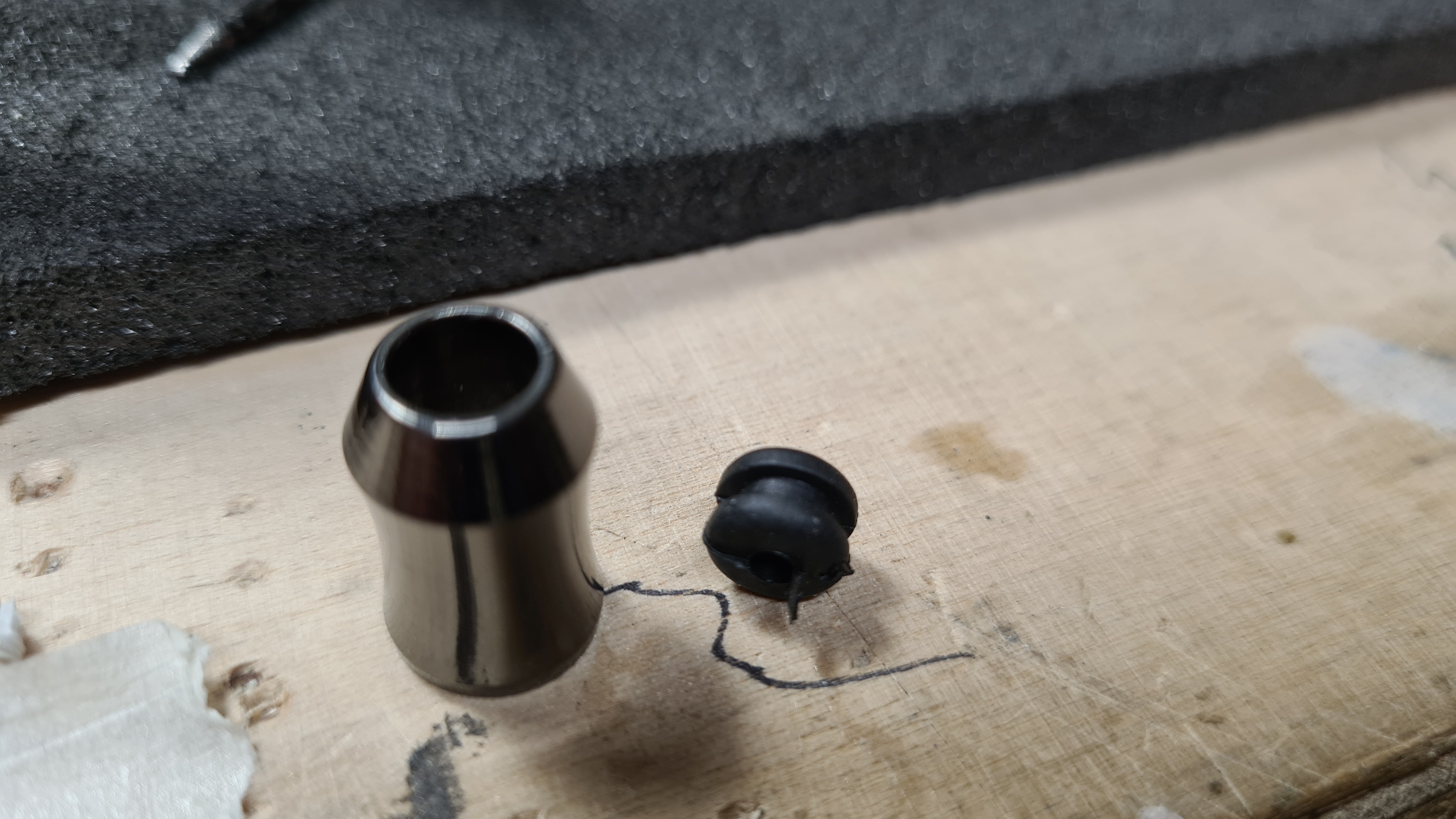

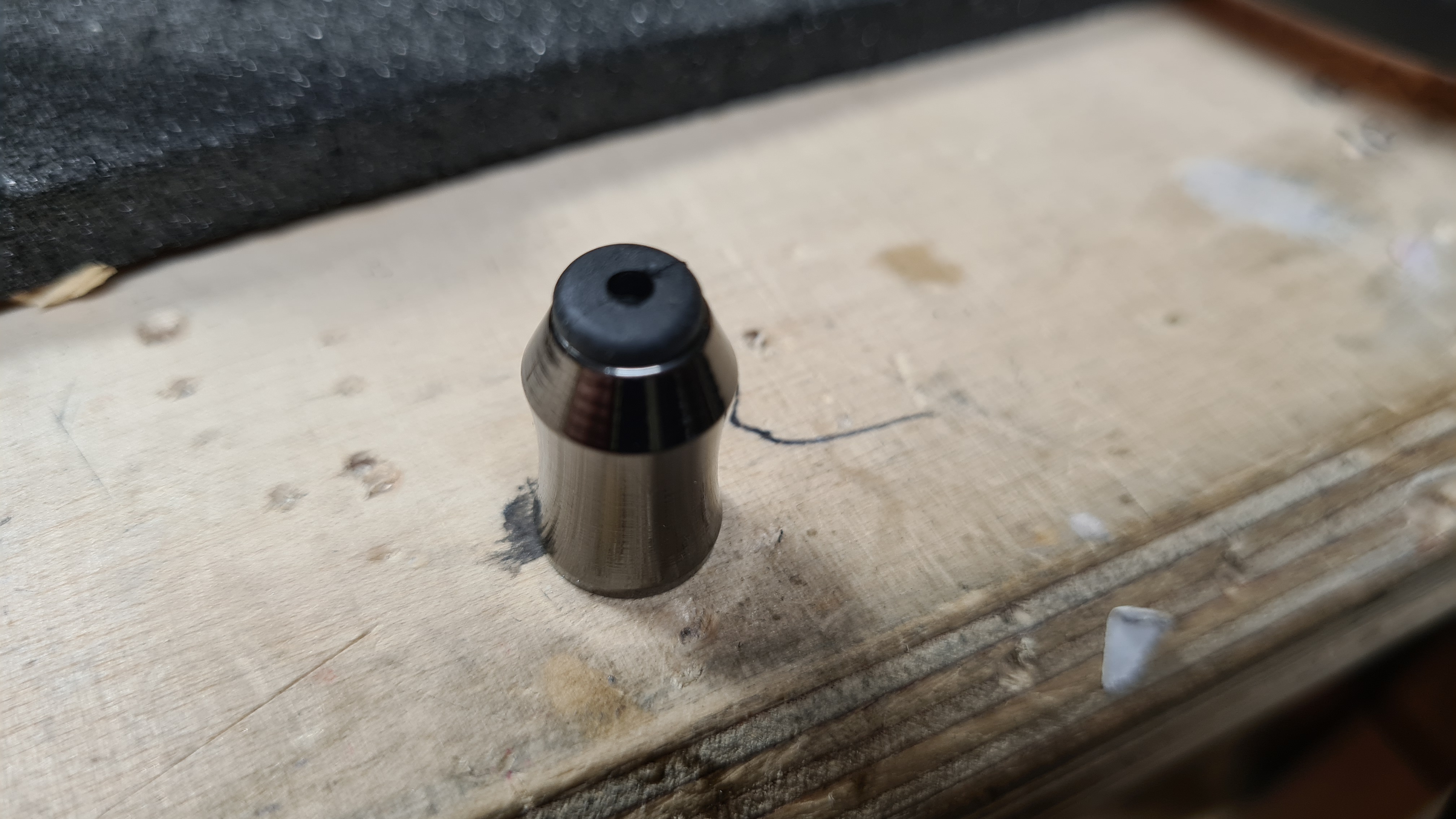

Sulle spine dritte, io uso sempre neutrik, e il problema non c'è dato che in fondo sono gommate. Sul connettore a 90°invece il foro posteriore è veramente grande e non volevo avere una terminazione fatta male con il cavo che rischia di rompersi... quindi rovistando tra i miei 1000 cassetti ho trovato dei gommini della Fervi perfetti allo scopo!!!

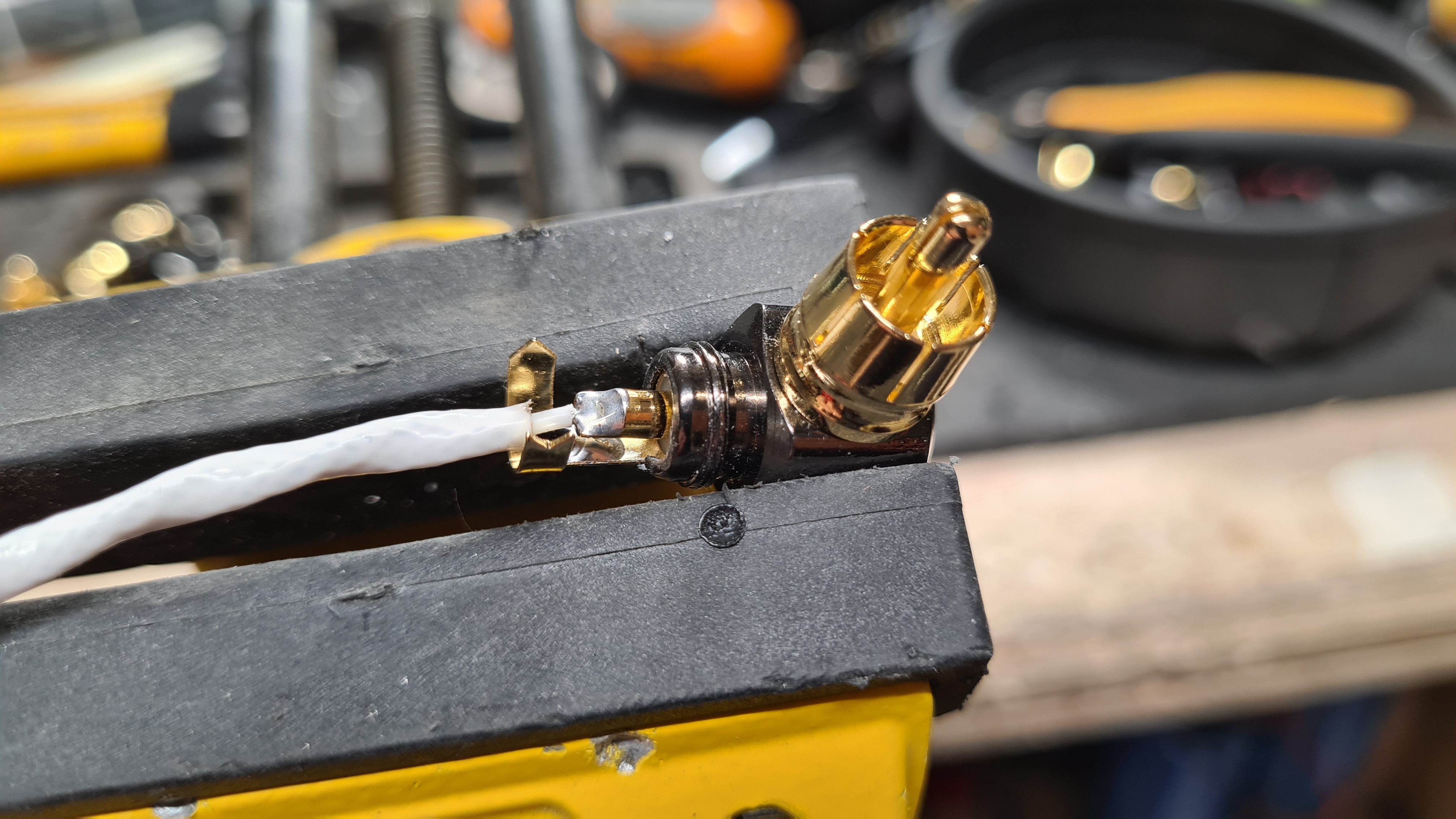

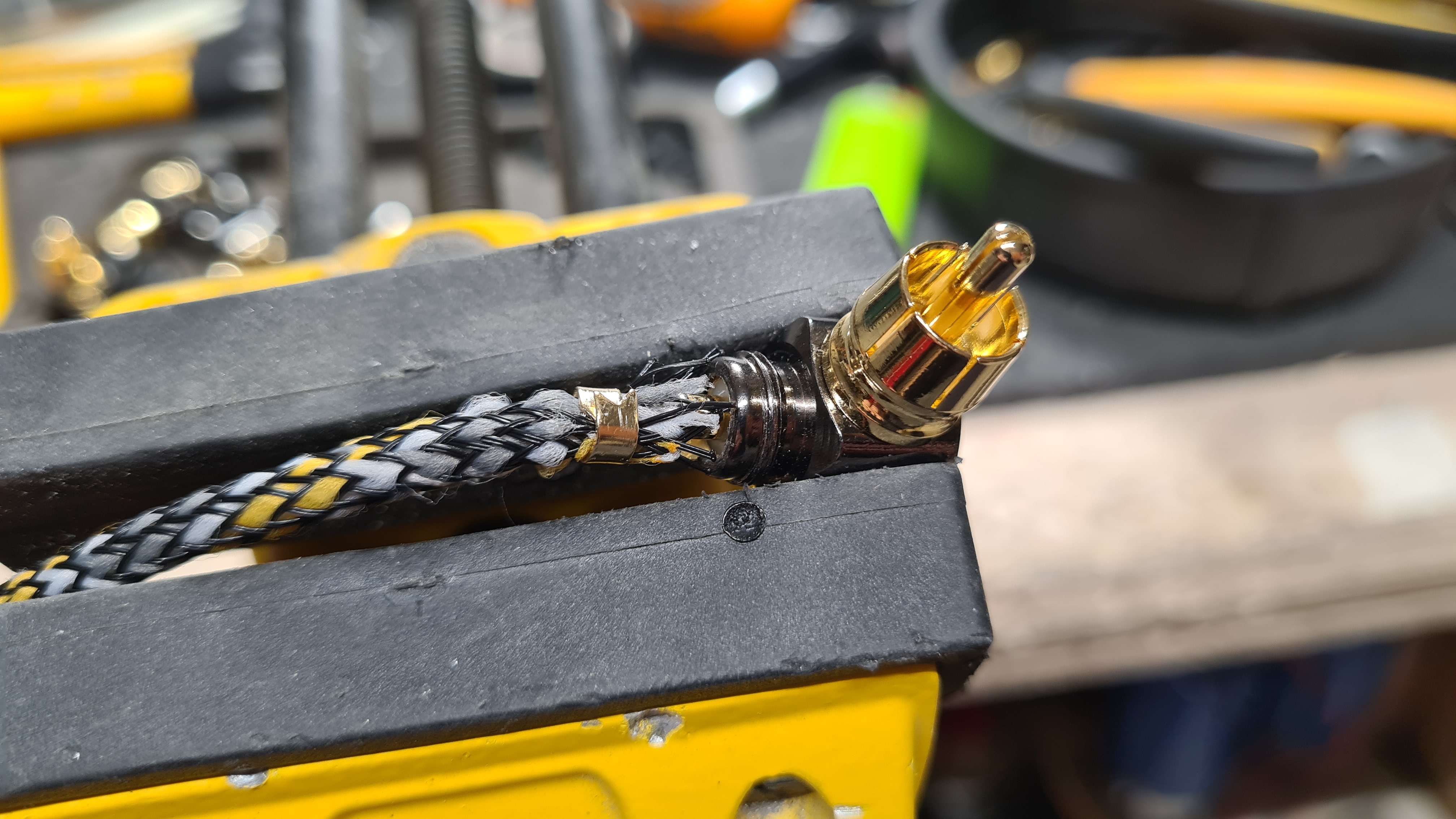

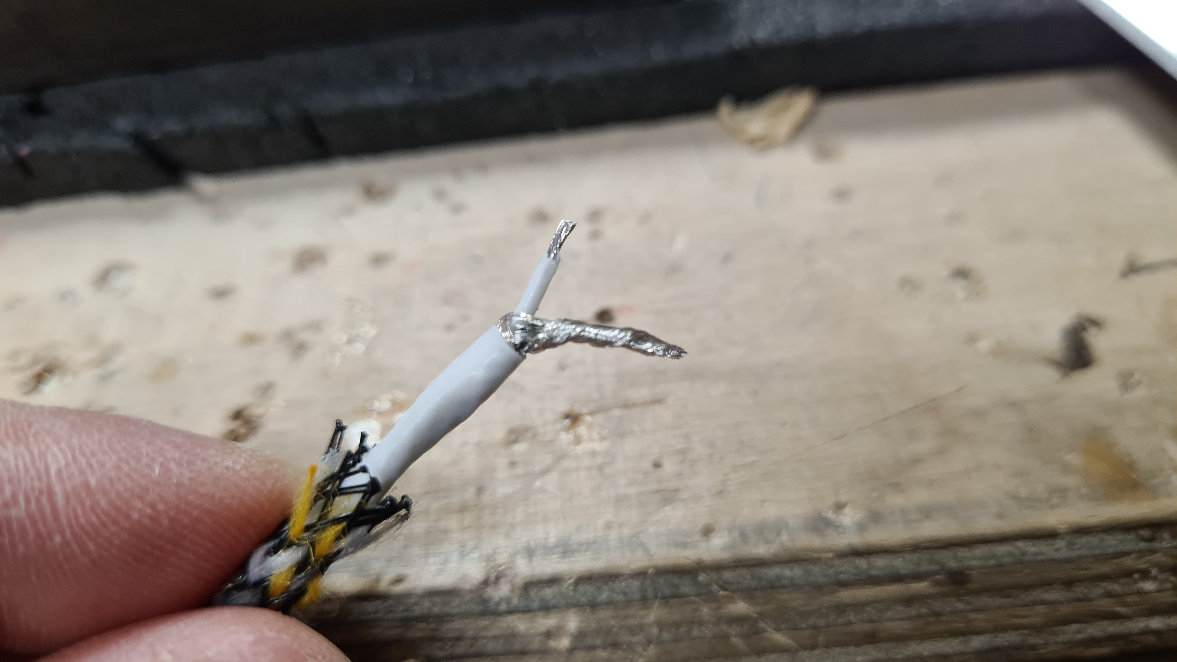

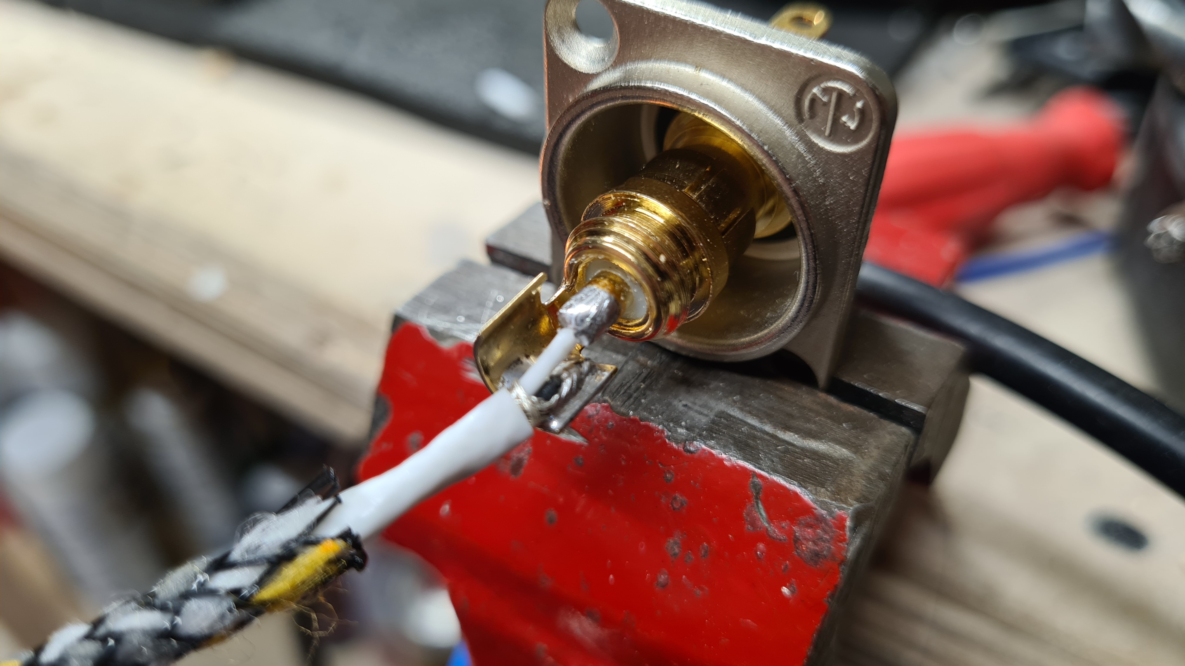

Lato RCA dritto invece ho unito al polo freddo anche la calza schermo (notare dalla foto la qualità estrema del materiale dei conduttori)

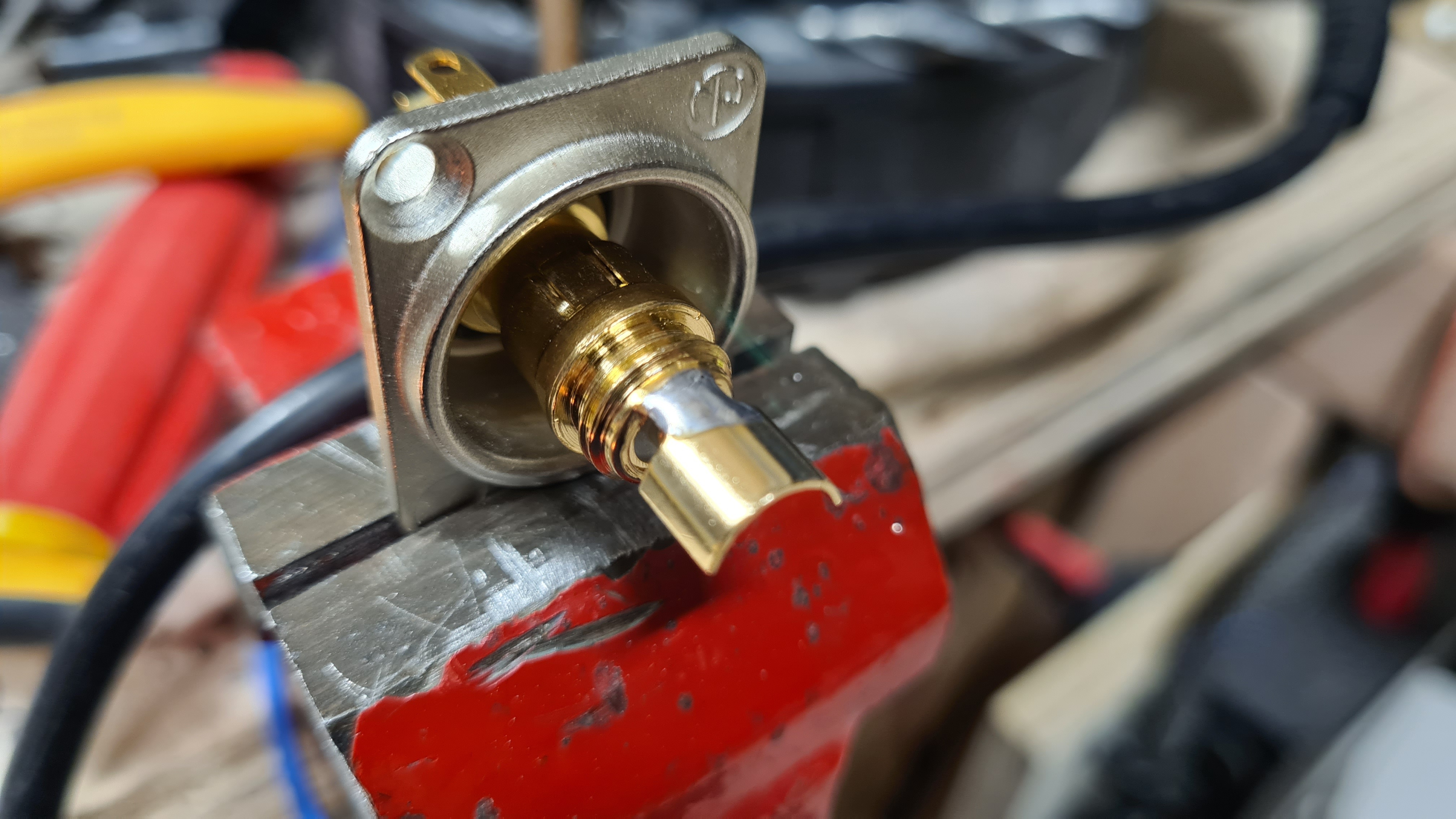

Altra rifinitura da non sottovalutare è saldare insieme le parti anteriore e posteriore del connettore che solitamente sono solo crimpate.
Solita verifica con il tester per verificare che non ci siano corti accidentali ed ecco il cavo pronto!!! Sottilissimo, flessibilissimo e super qualitativo... peccato che quel conduttore si trovi solo in america (in italia tutti gli stock che negli anni ho trovato li ho presi io )

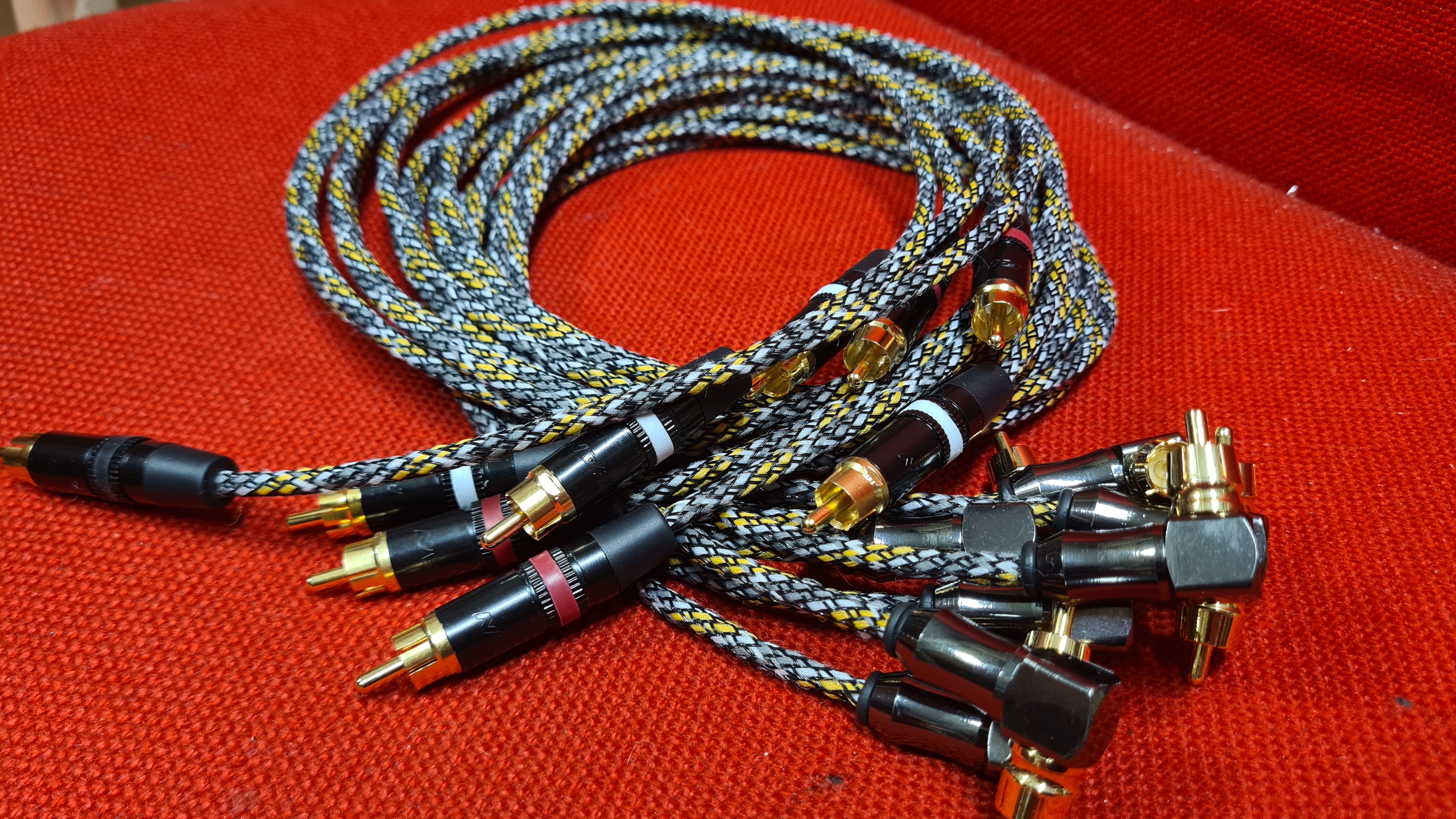

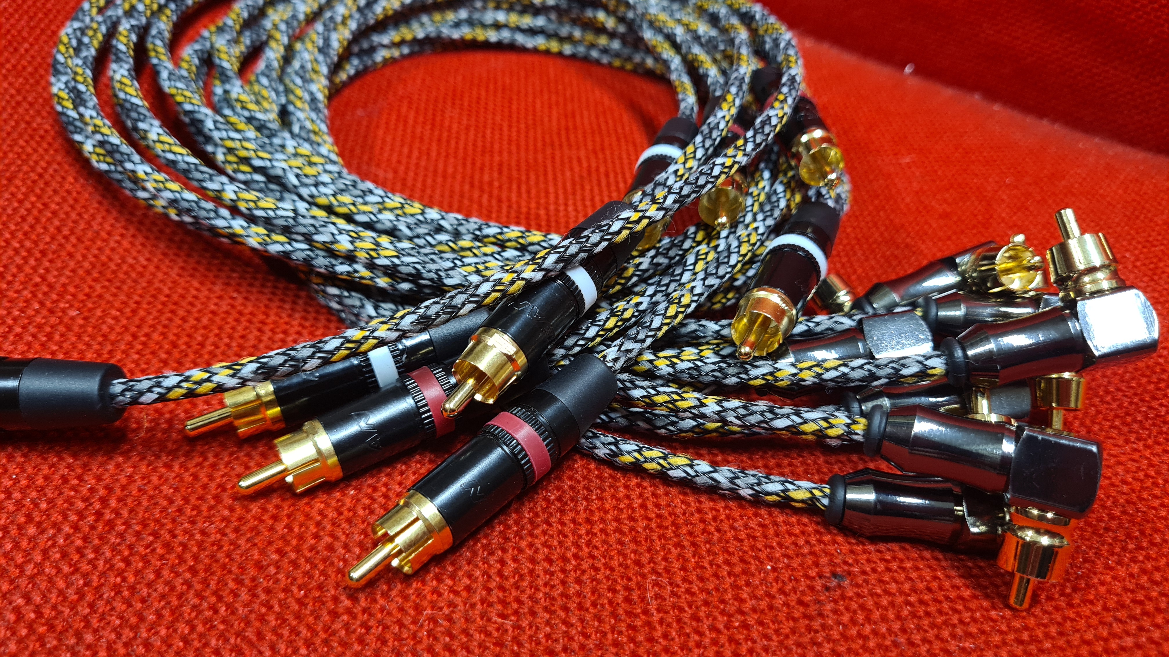

Set cavi segnale ultimato...
Next step si inizia a cablare le alimentazioni e a terminare i cavi di potenza...

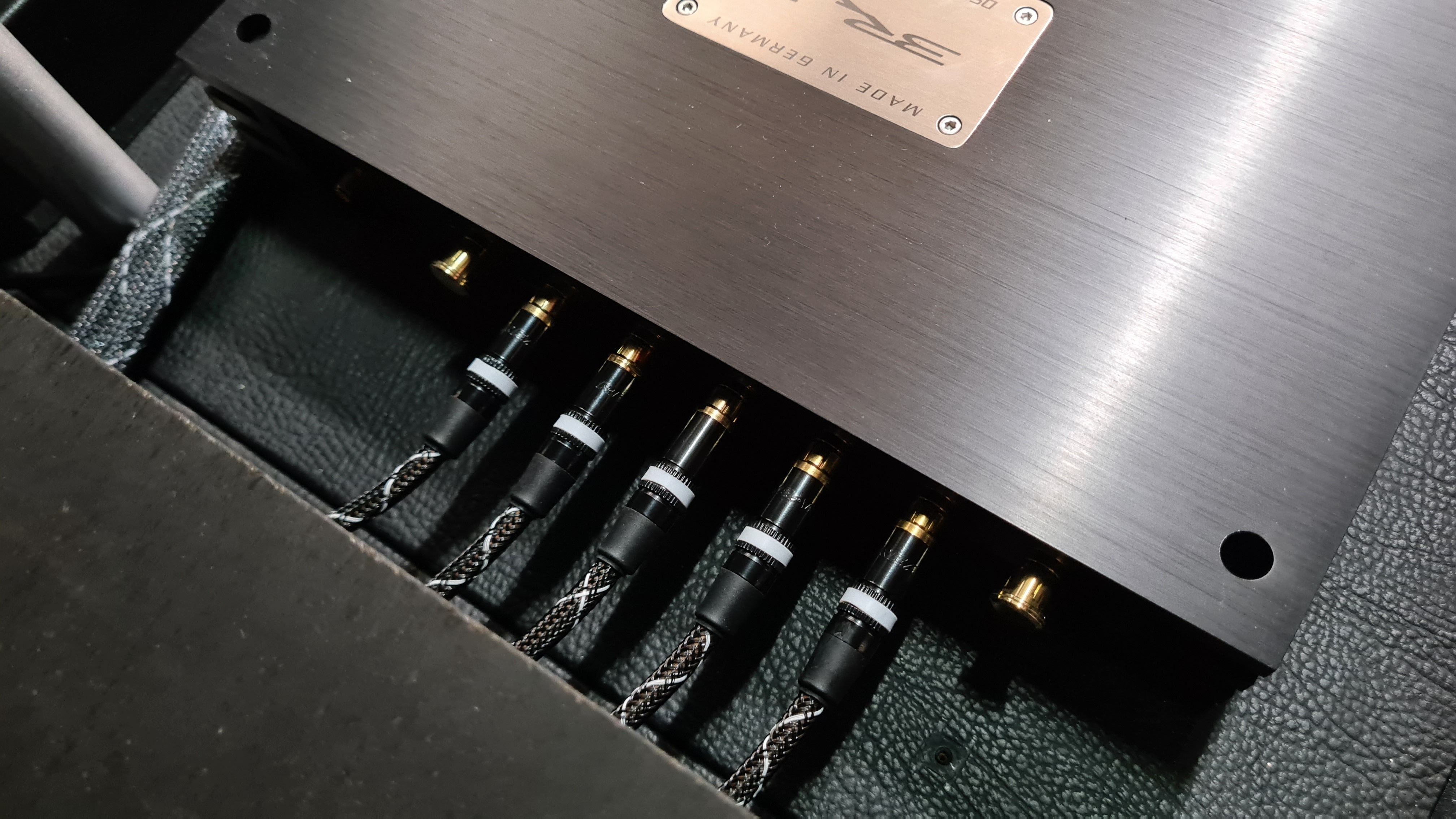

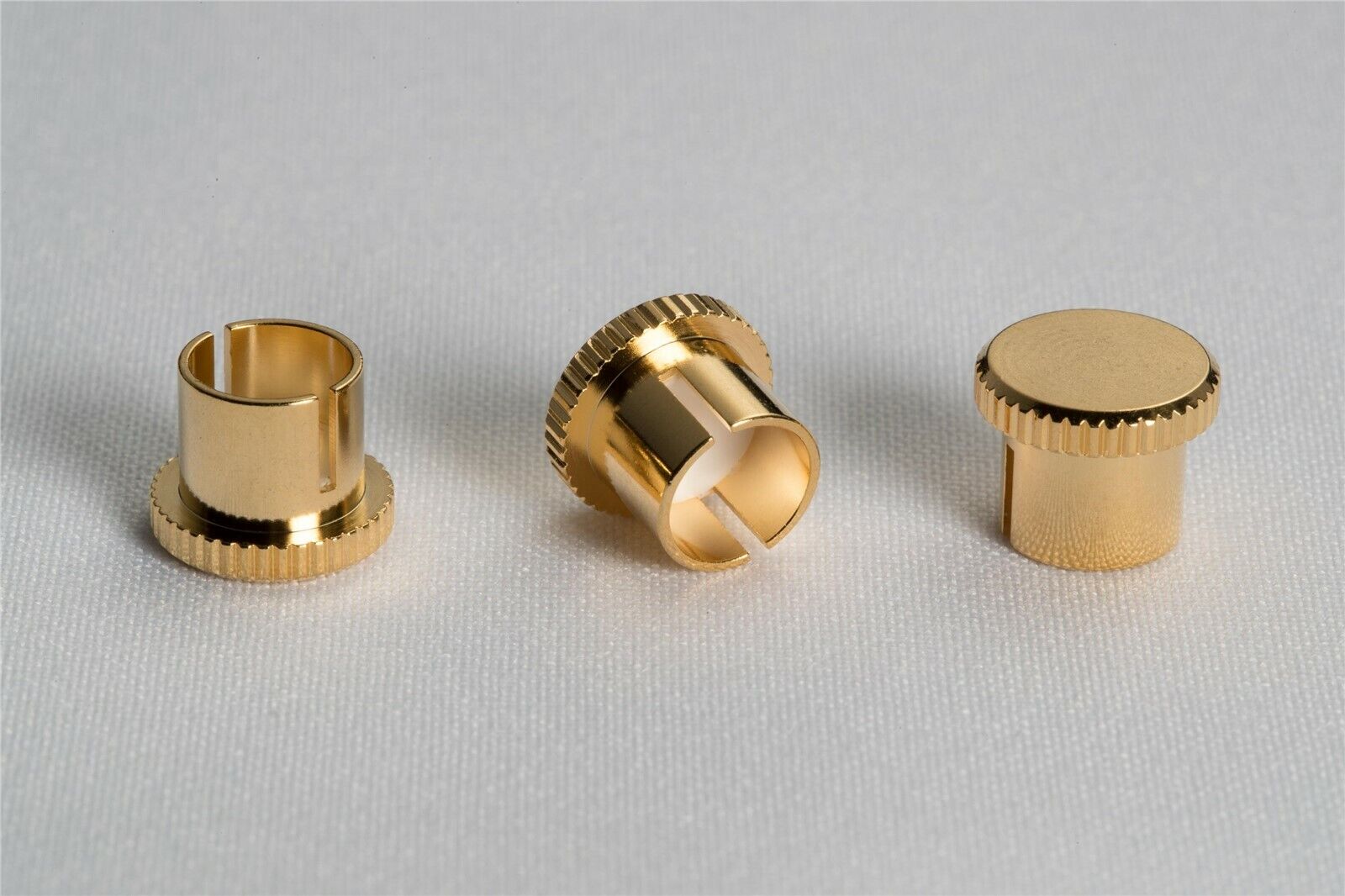

Quei tappi servono per evitare che il polo caldo dei connettori inutilizzati si riempia di polvere o si ossidi... sono utilissimi per preservare i contatti inutilizzati e mantenerli sempre puliti...
Chiaramente sono anche sul dsp (se ci fai caso)

Ciao Andrea,
Dove si possono reperire dei tappi simili?

Mah... in cina... tanto non serve di prenderlo "supercostosi". Io li ho da anni, ne presi un po su ebay, basta cercare "tappo rca" o roba simile...

Ok grazie mille,
trovati con gli occhi a mandorla, così almeno non si riempie di polvere il mio DSP.

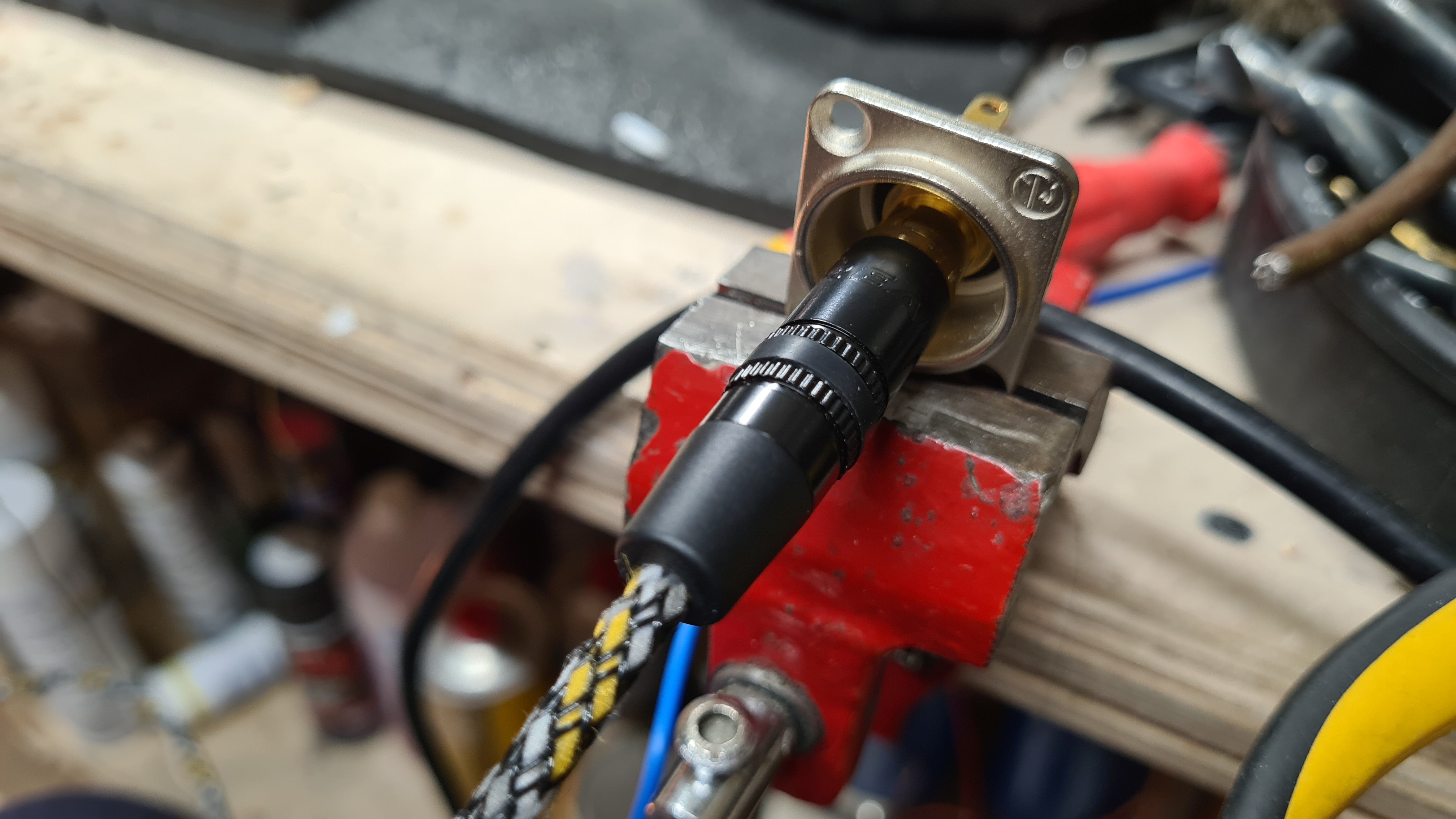

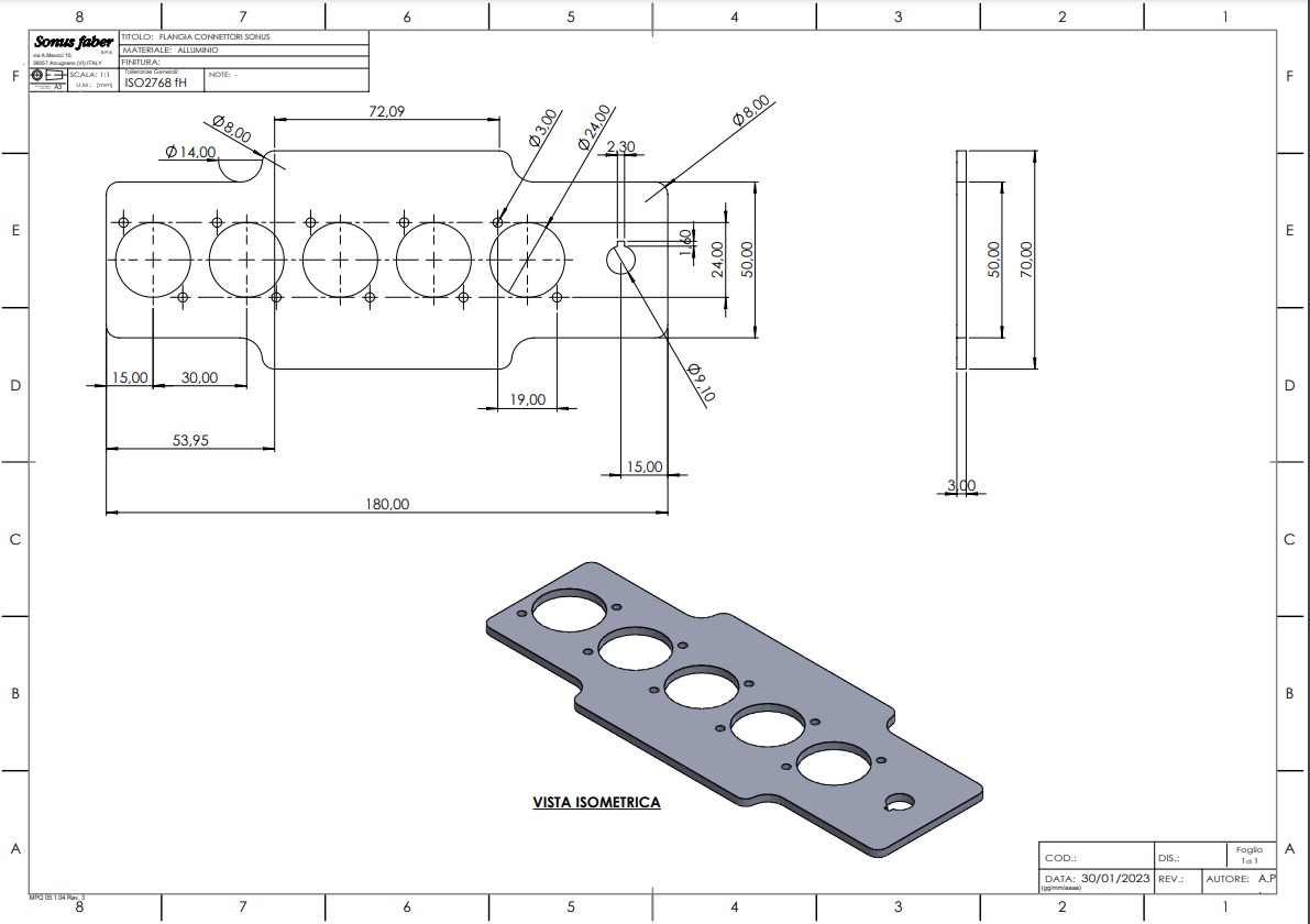

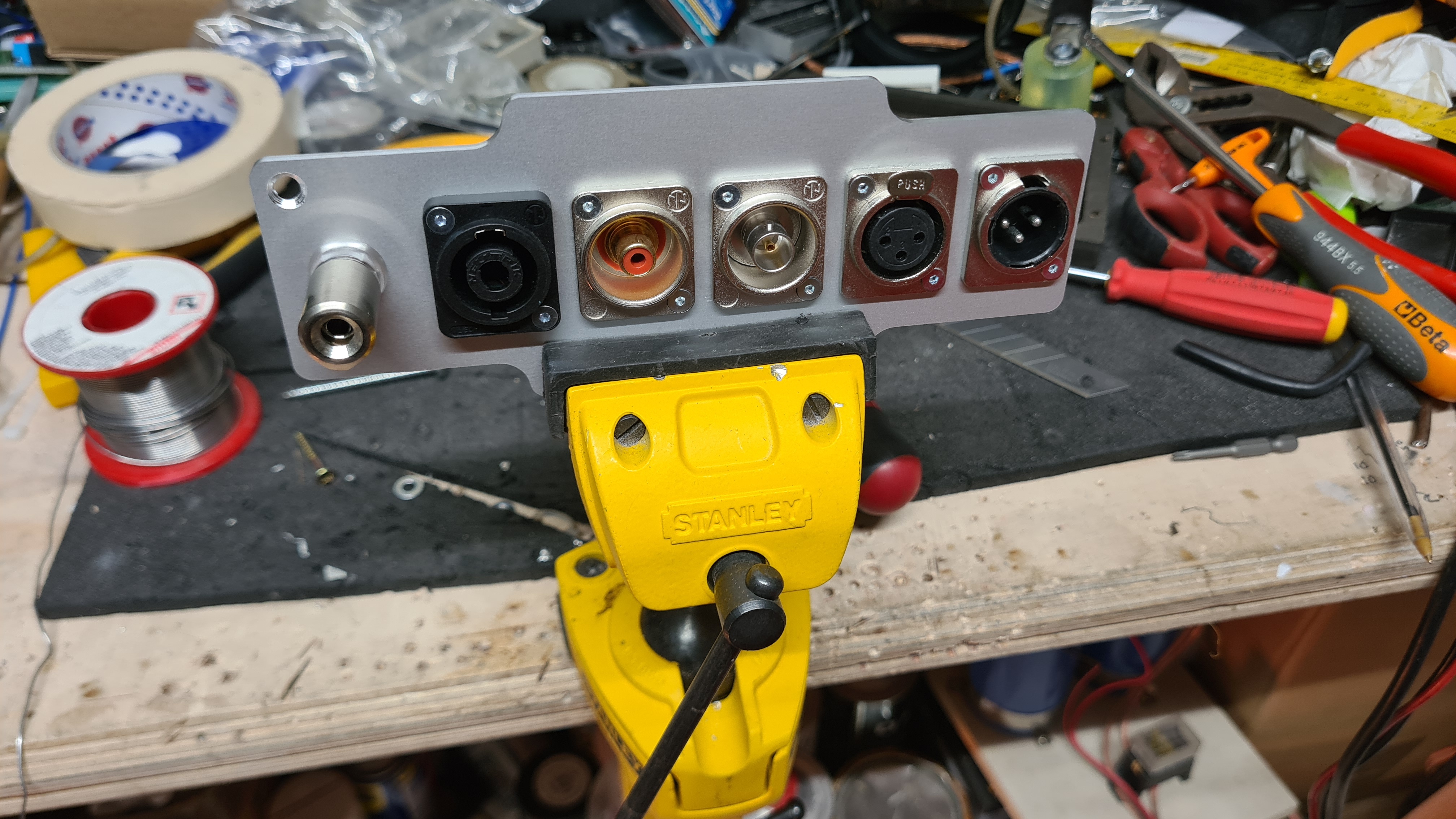

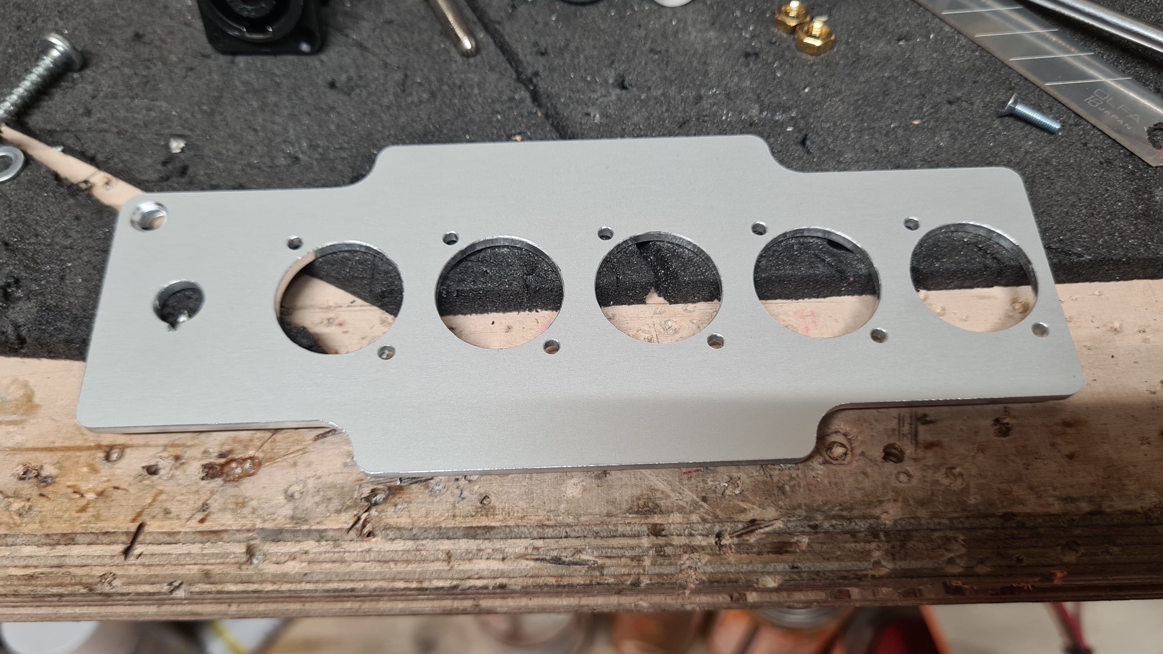

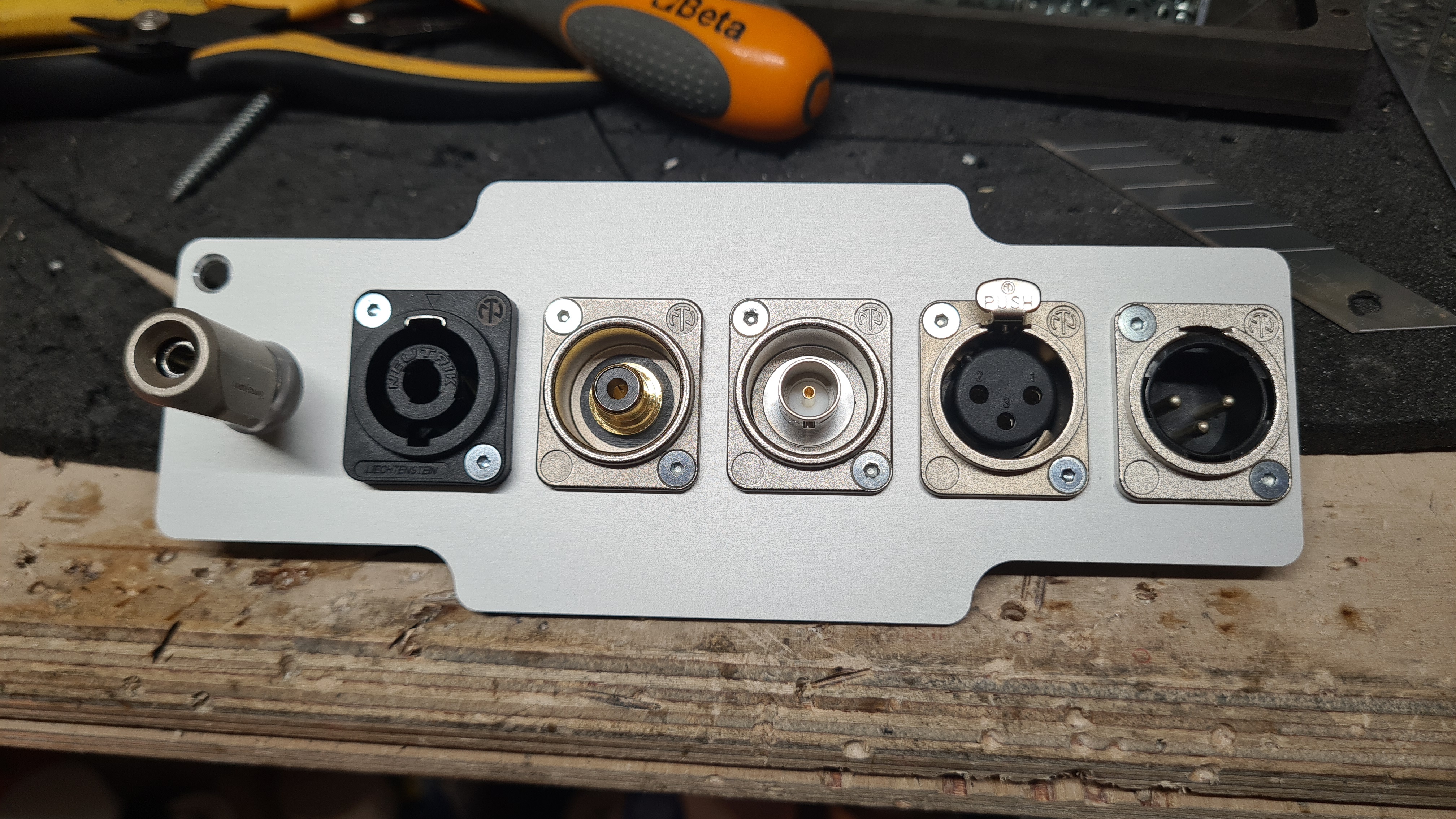

Avevo ordinato da incisoria vicentina una placca su mio disegno x facilitare le operazioni di saldatura dei cavi... chiaramente mi è arrivata oggi... con i cavi rca finiti di assemblare ieri!!!
Però farà camodo per lavori futuri.... l'ho chiaramente pensata per reggere i connettori che saldo più spesso ancorandola alla morsa snodata da banco.

Re: FORD Sonus-MAX

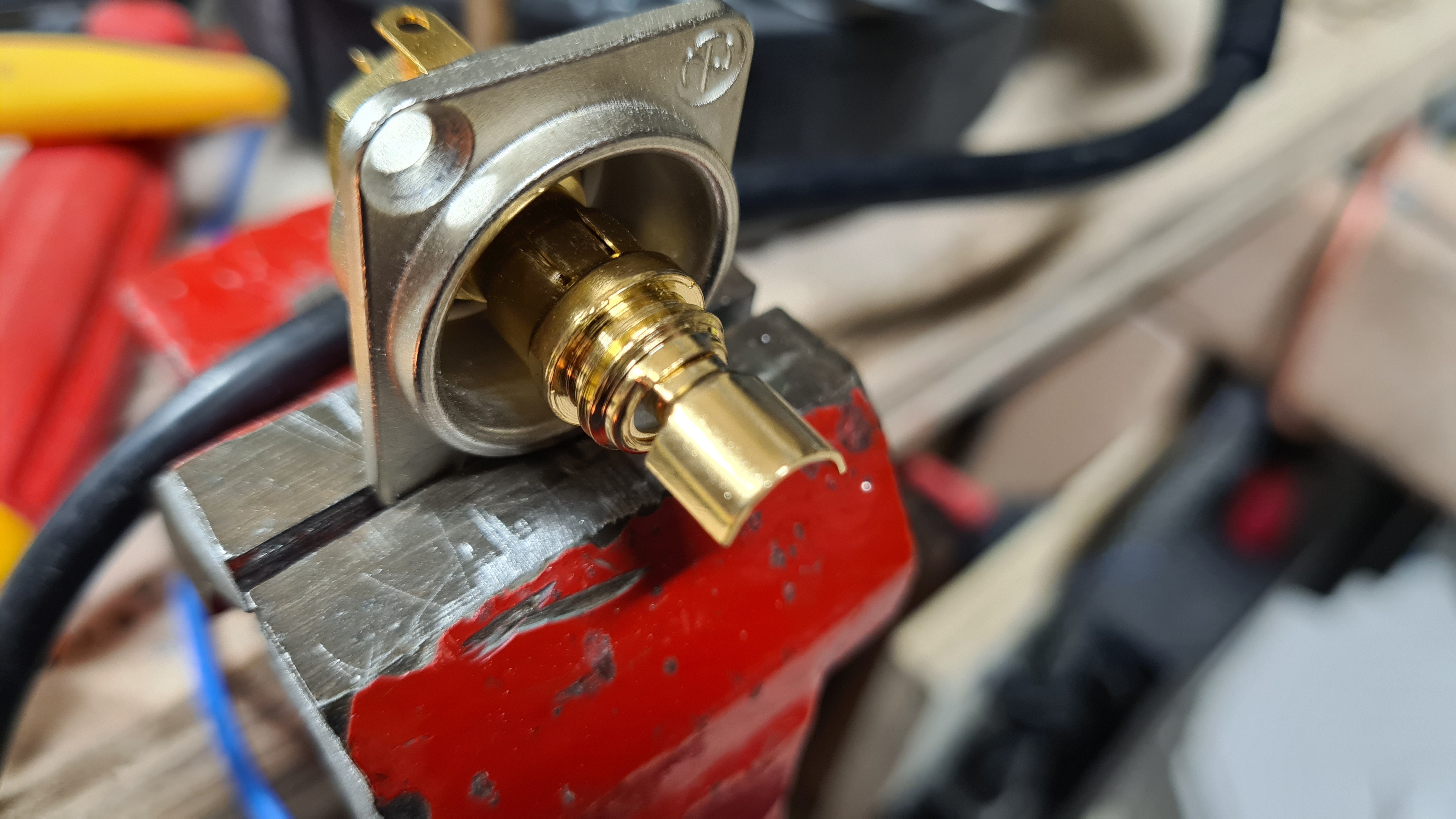

Un Jack da 6.35, speak on, rca, bnc, xlr m e f... Praticamente qualsiasi connettore audio a saldare...
Re: FORD Sonus-MAX
no... la prima è una presa a banana da 4mm per terminare i cavi di potenza...davide_chinelli ha scritto: ↑1 feb 2023, 7:55 Un Jack da 6.35, speak on, rca, bnc, xlr m e f... Praticamente qualsiasi connettore audio a saldare...
