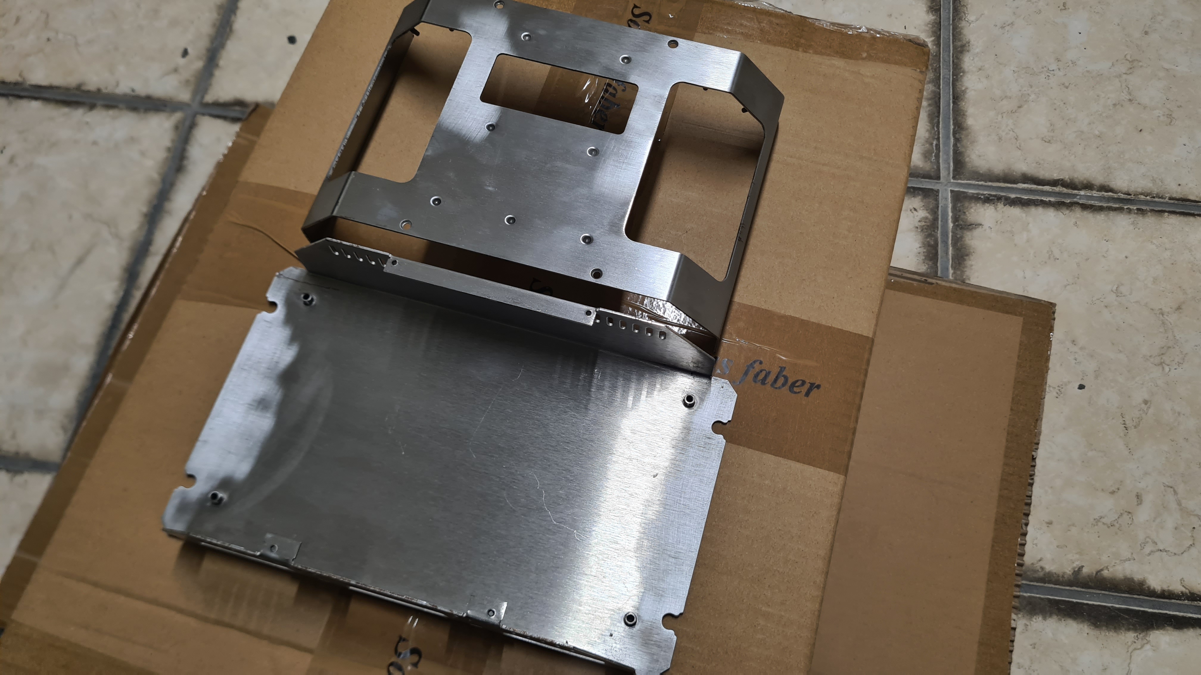

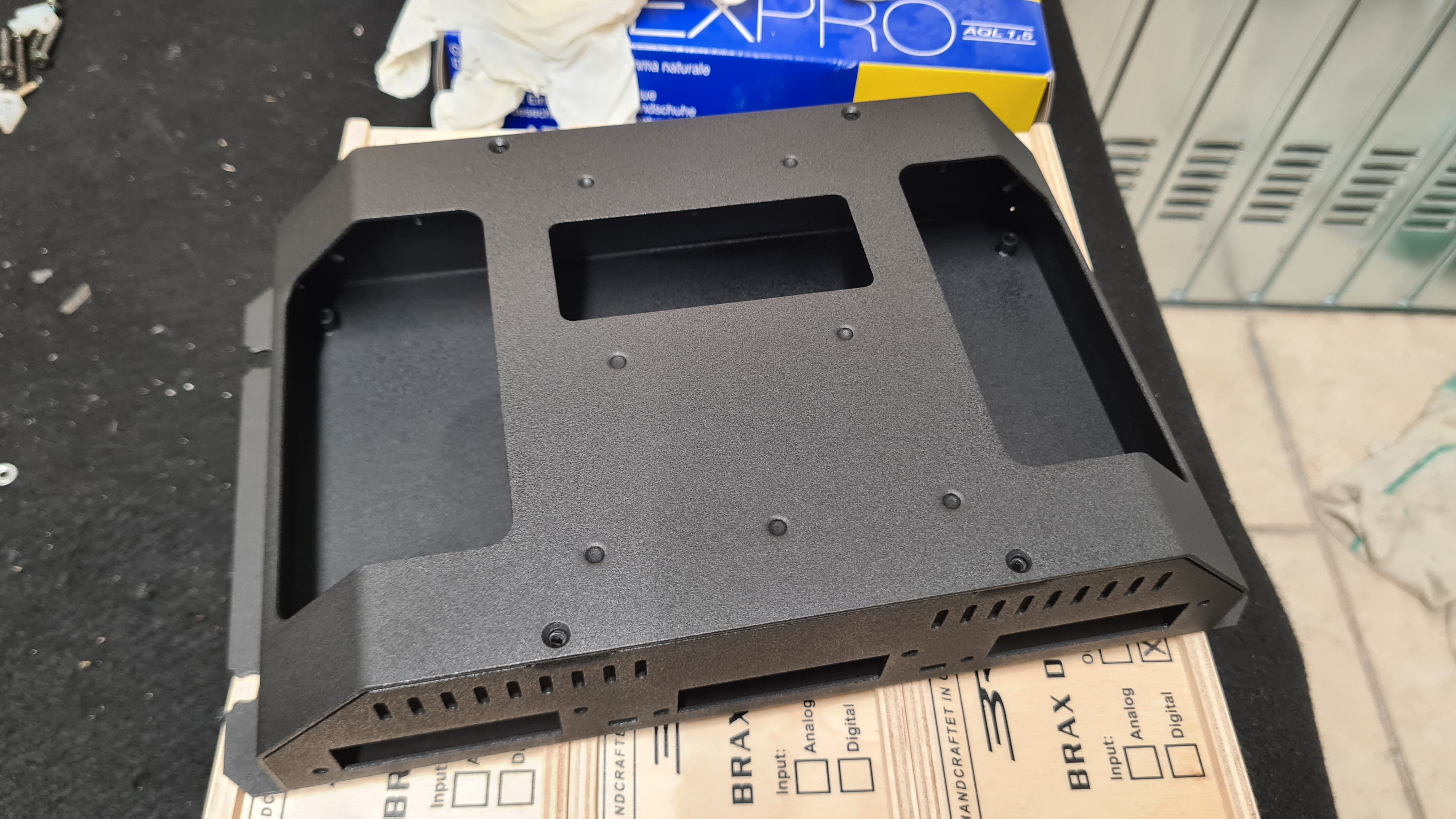

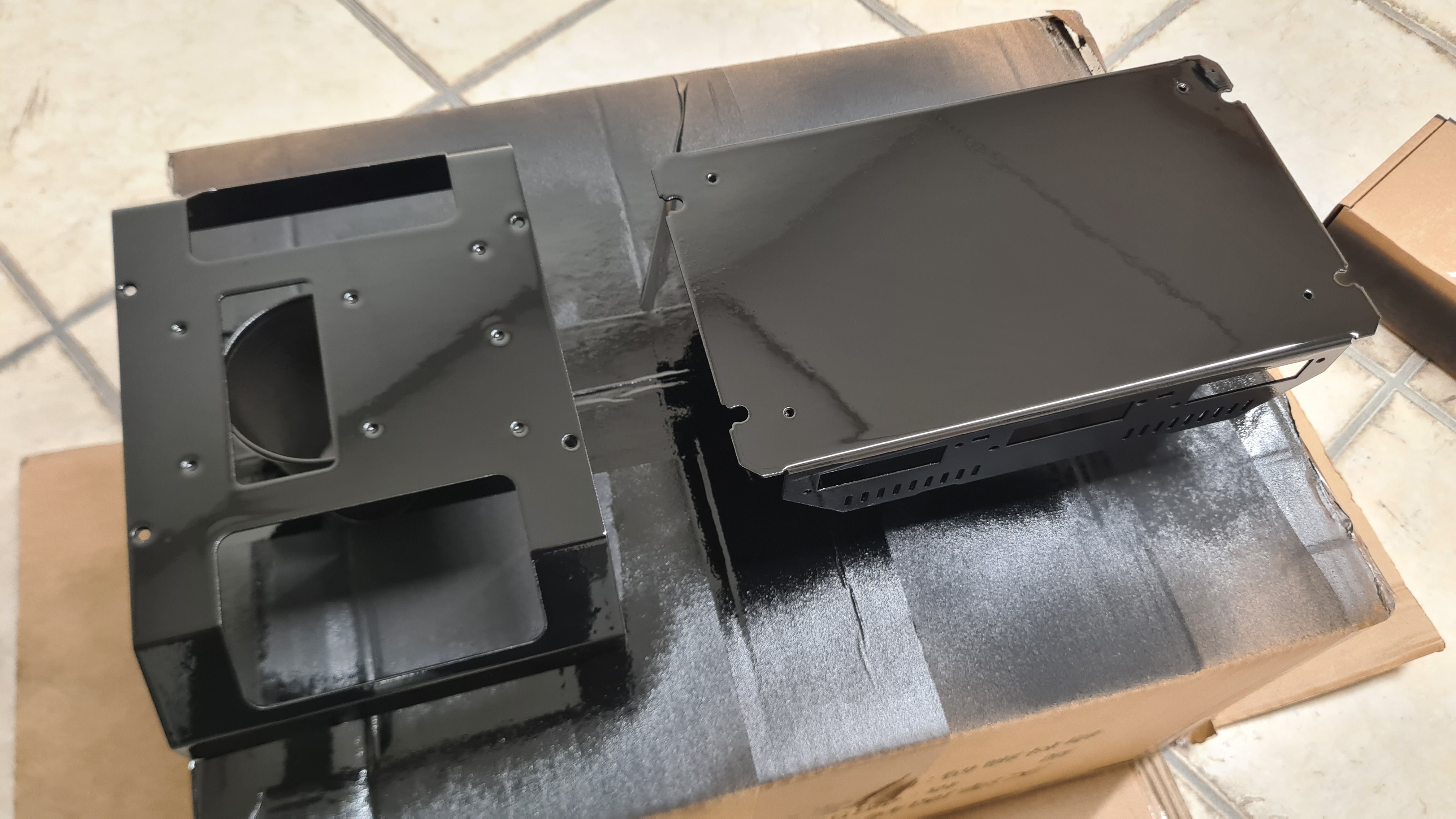

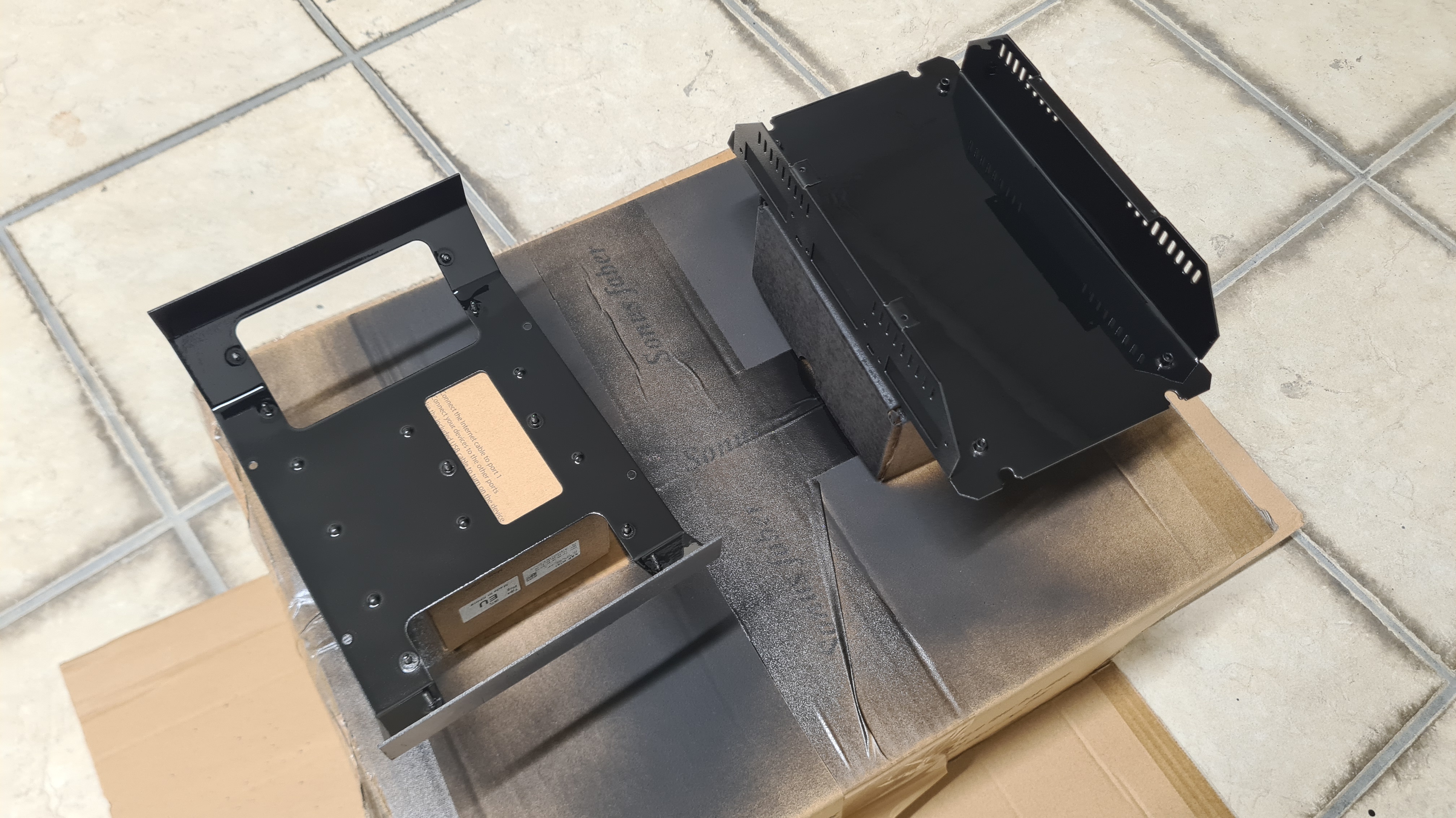

Intanto volevo trovare un "contenitore" decoroso per mettere le celle dei wf e dei medi (quella del sub è dentro al box del sub stesso) e rovistando in lab è saltata fuori una vecchia gloria: una scatola phoenix gold dei crossover titanium che avevo usato per contenere i crossover medioalta sulla saxo (sarà 15 anni che è li a prendere polvere)... e per altro entra precisa tra il fullcommander e la centralina dell' MM1D
Intanto l'ho ripulita e gli ho dato una verniciata... poi realizzerò la vlbasetta interna con le celle

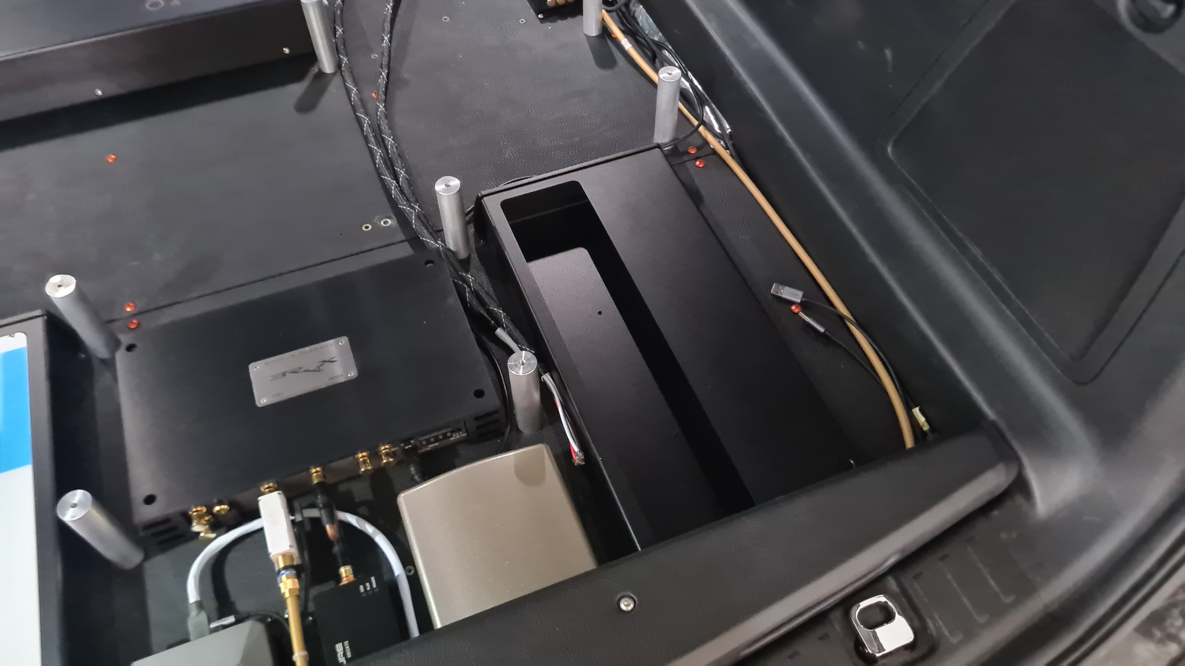

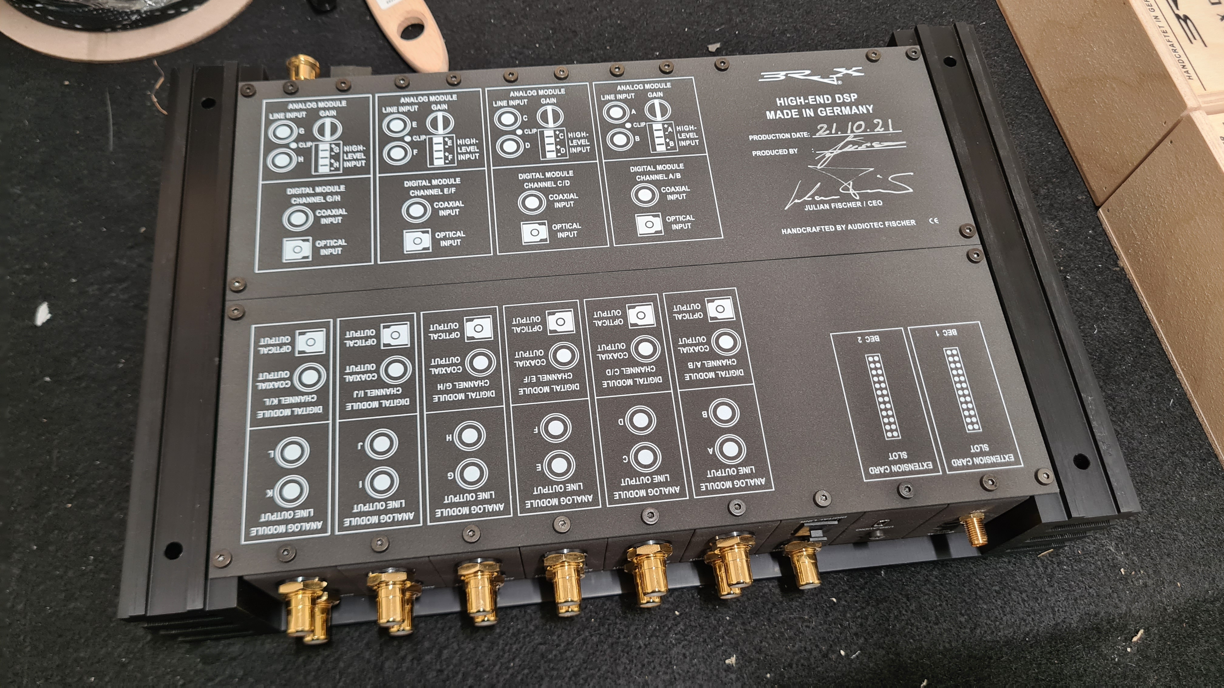

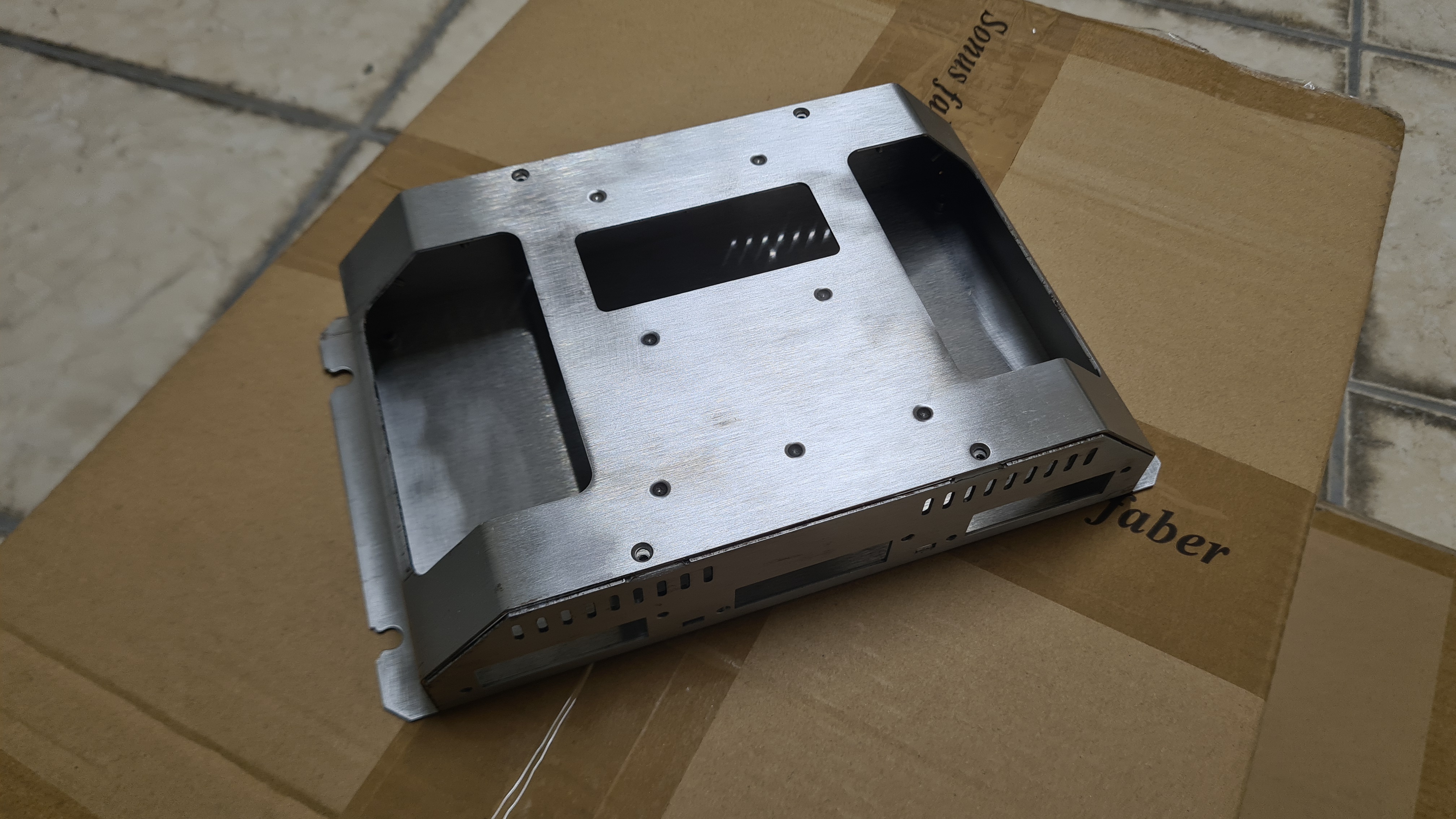

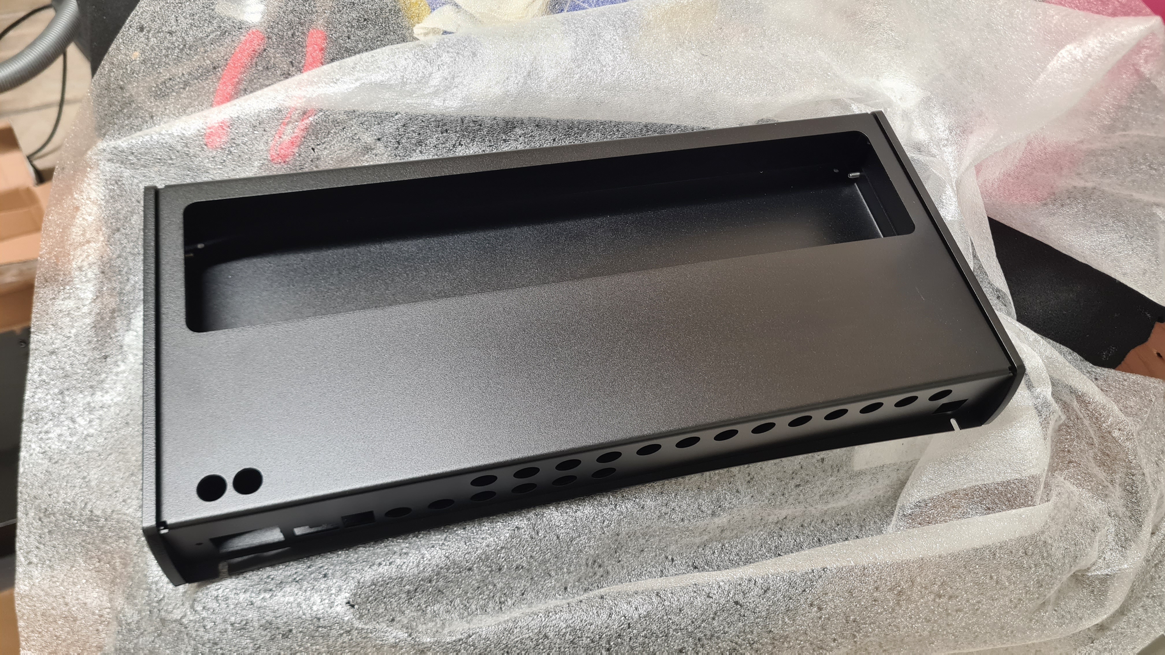

Seconda operazione, dato che vorrei tirarmi avanti con i cablaggi, sono passato da Fabrizio e ho recuperato il prototipo del telaio del Route12 in modo da montarlo in macchina e poter definire bene le misure di tutti i cavi.

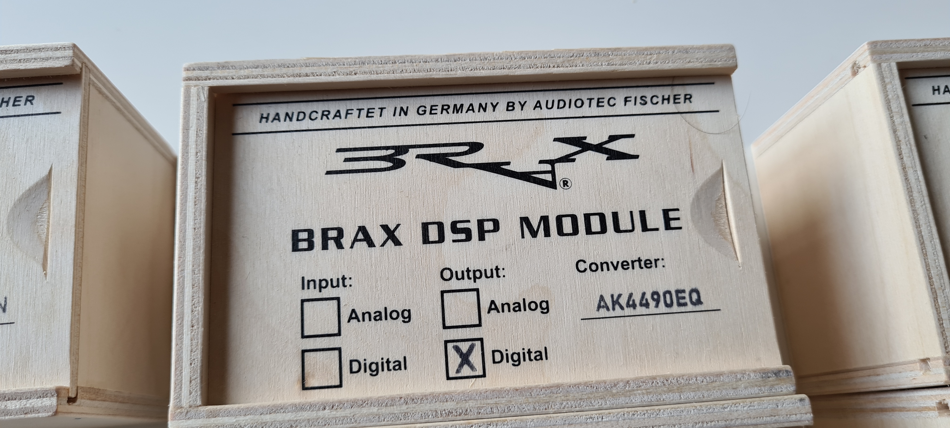

Chiaramente prima devo smontare il dsp e convertire tutte le uscite da analogiche a digitali sostituendo tutti e 6 i moduli output analogici che ci sono adesso con quelli digitali dedicati acquistabili separatamente (unico dsp in commercio che da questa possibilità)... ma credo che lo farò fare a @The_Bis ... così gioca e si diverte

Ho preso 1 kit completo analogico e 1 kit completo digitale... perchè sapevo di volerlo usare in digitale ma se x qualsiasi motivo non fossimo riusciti a mettere in pista il Route12 avere i moduli analogici avrebbe salvato capra e cavoli... per altro se un domani dovessi rivenderlo, configirato digitale sarebbe INVENDIBILE.

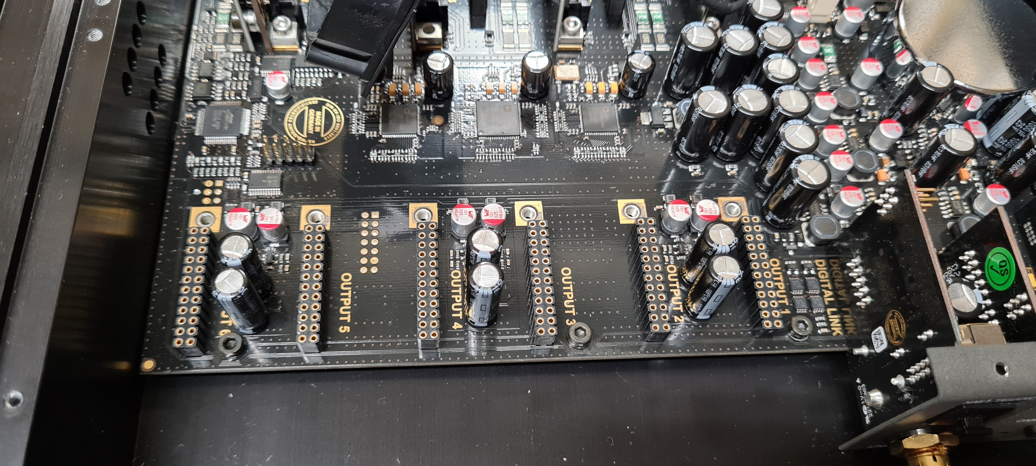

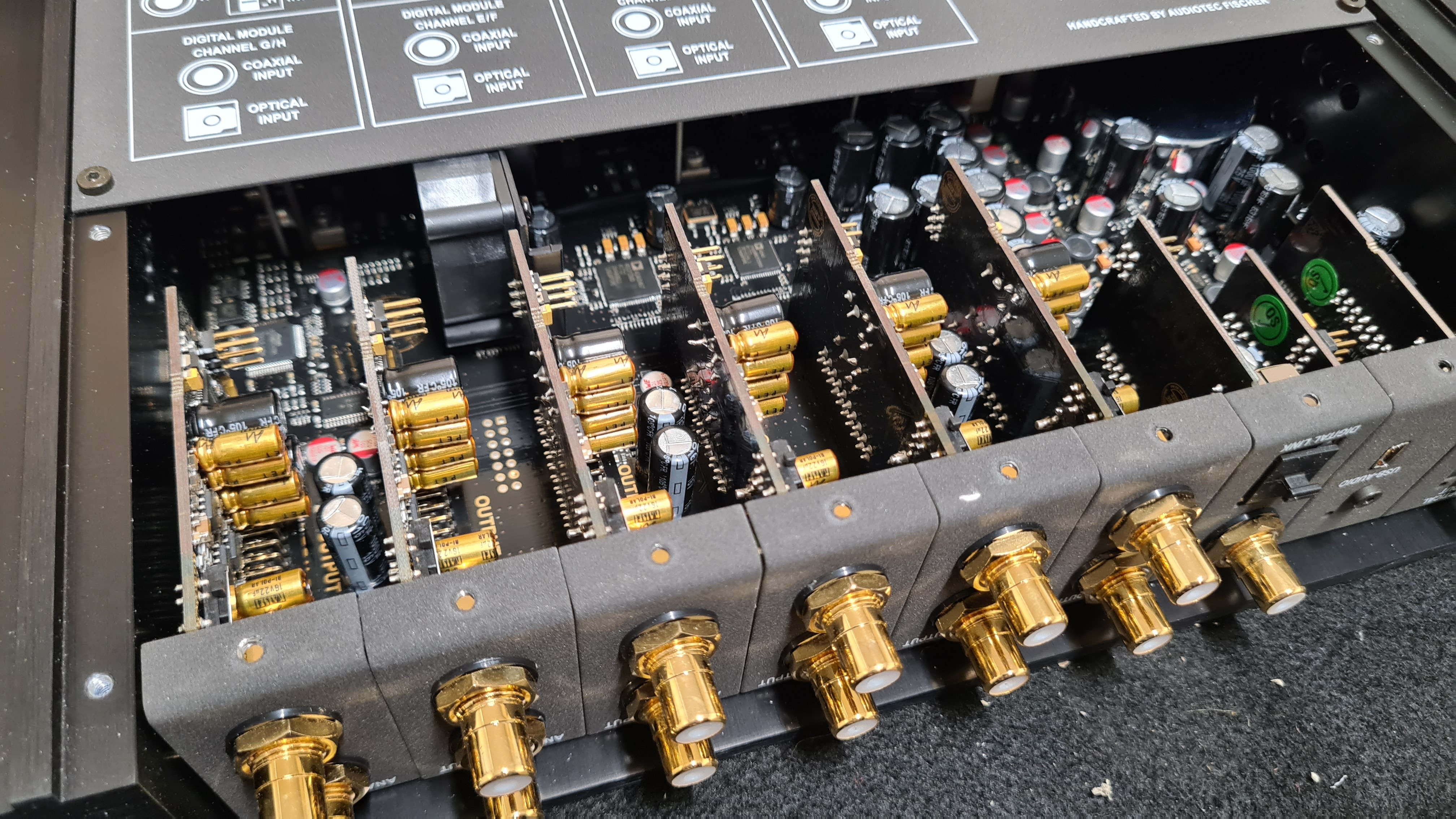

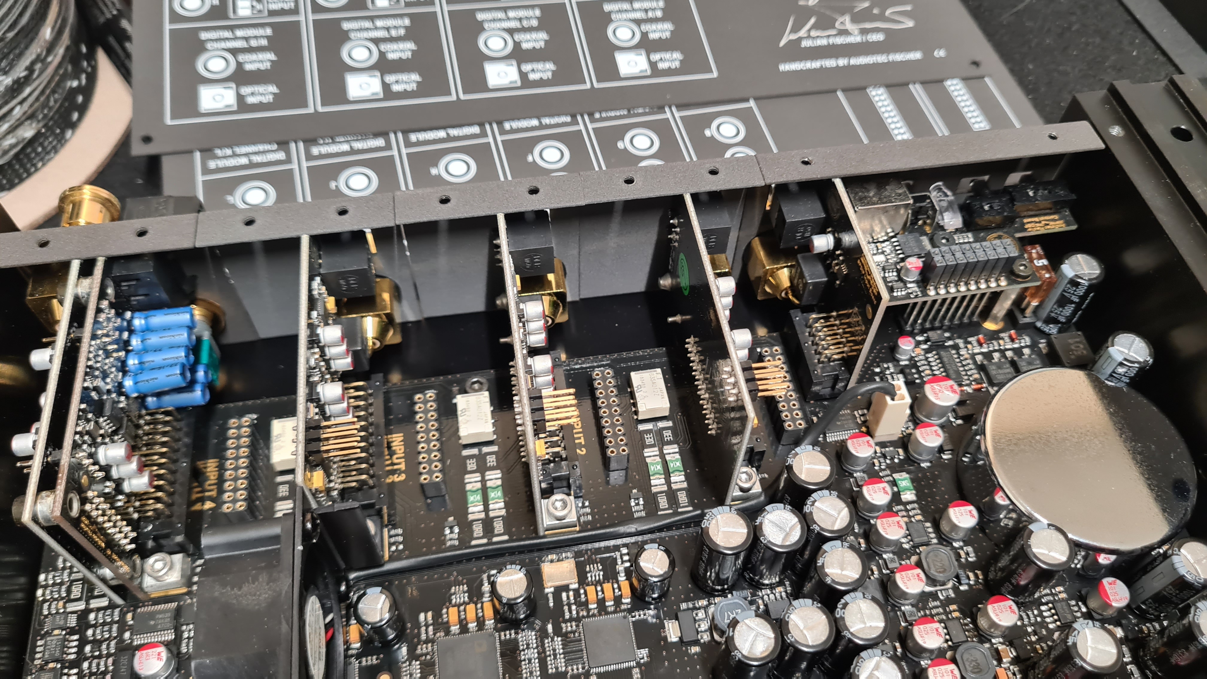

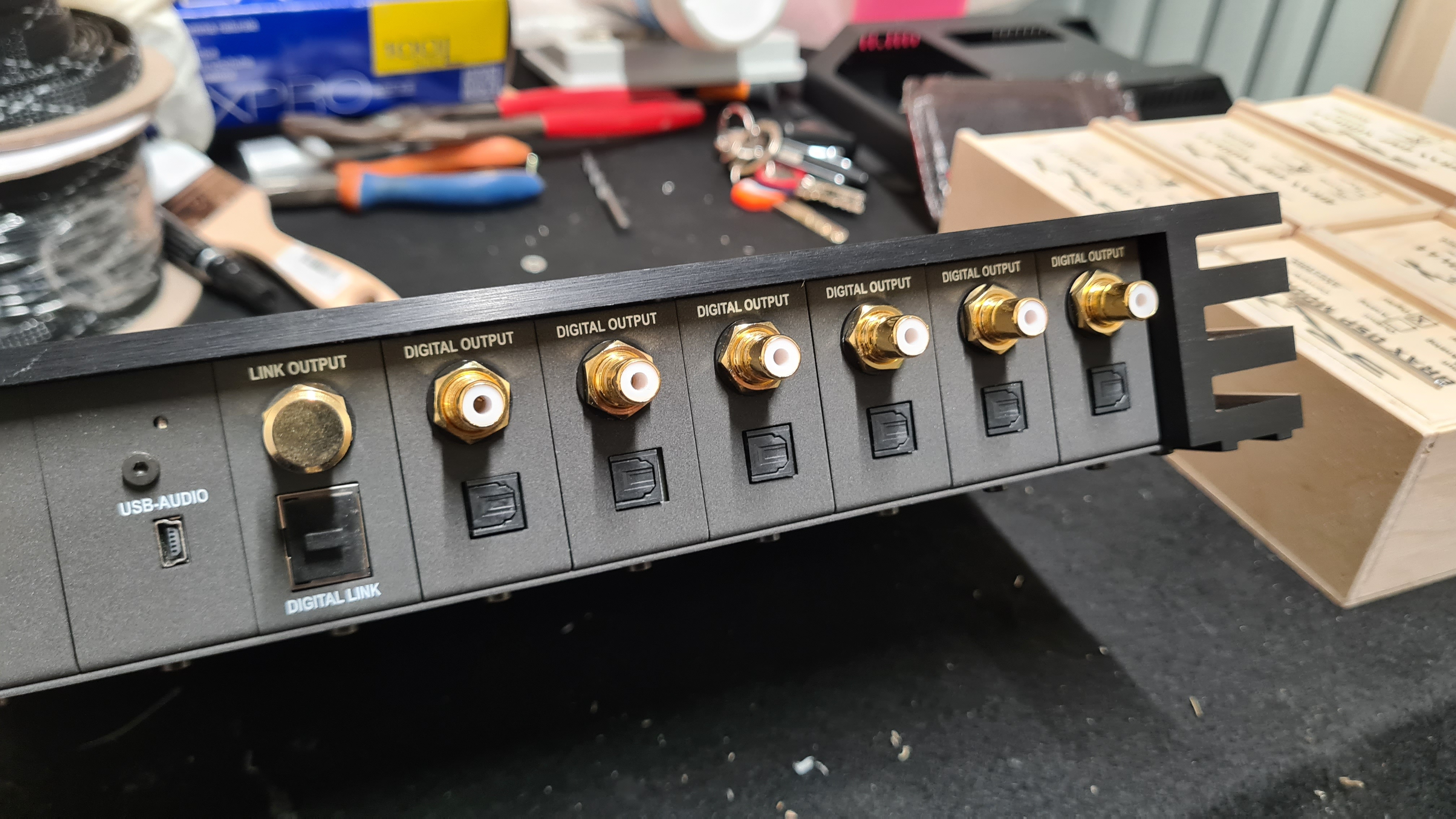

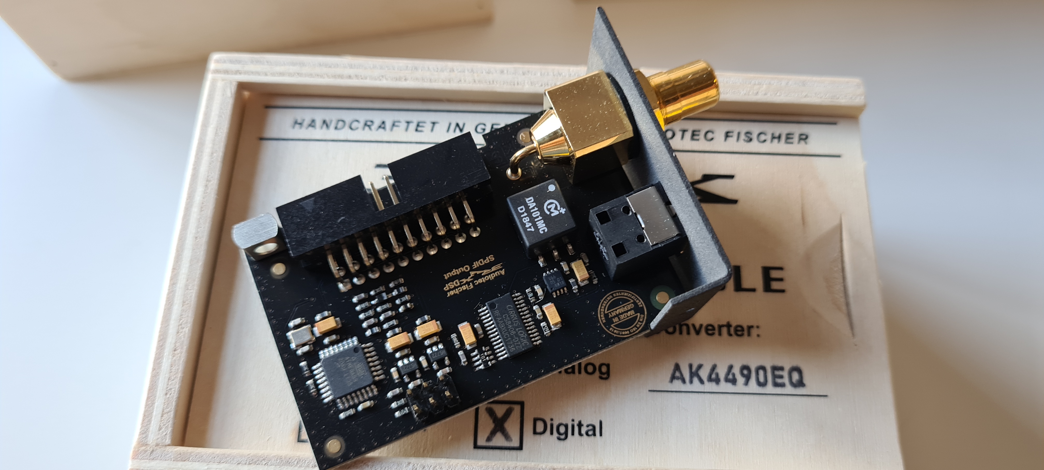

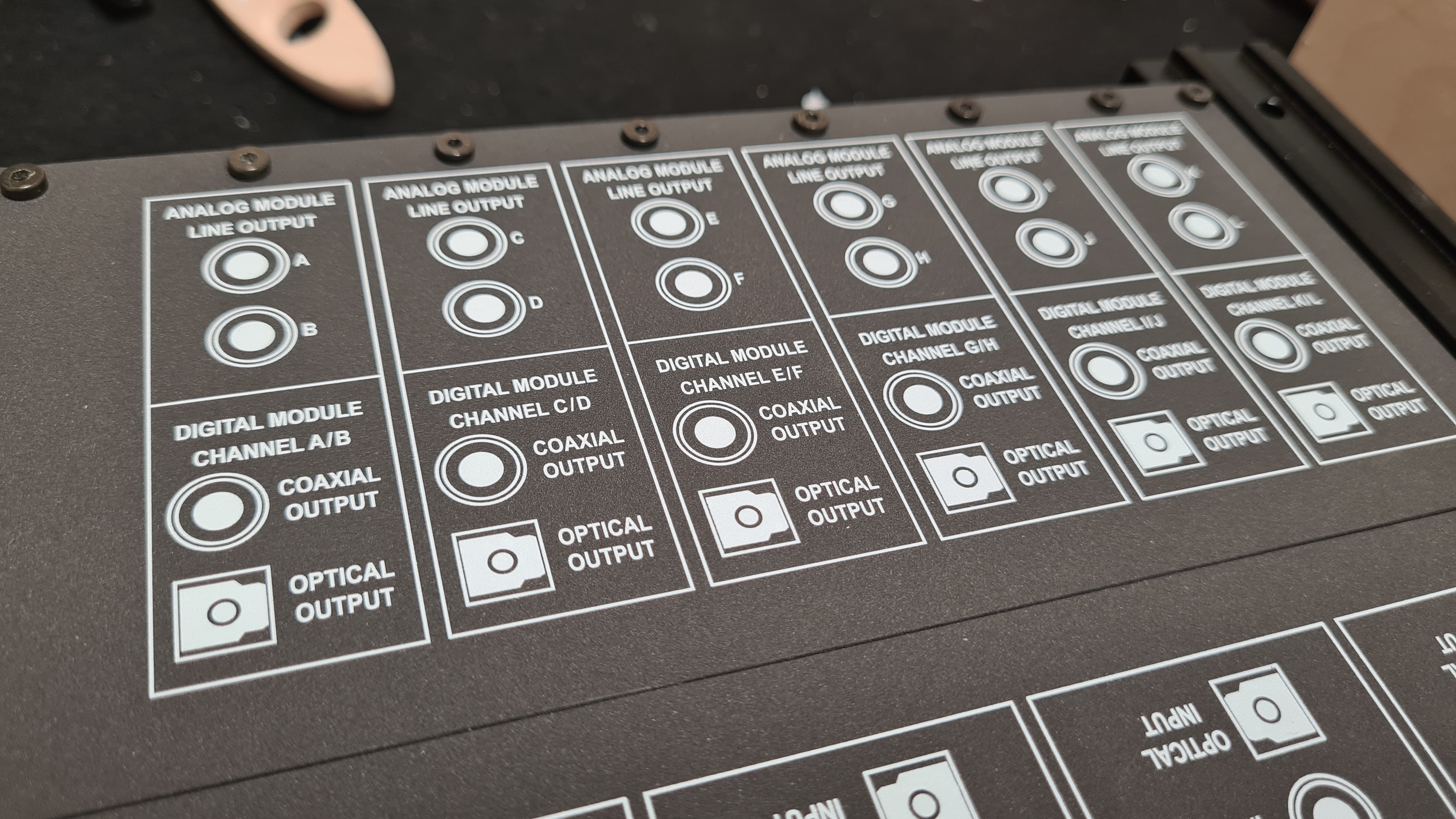

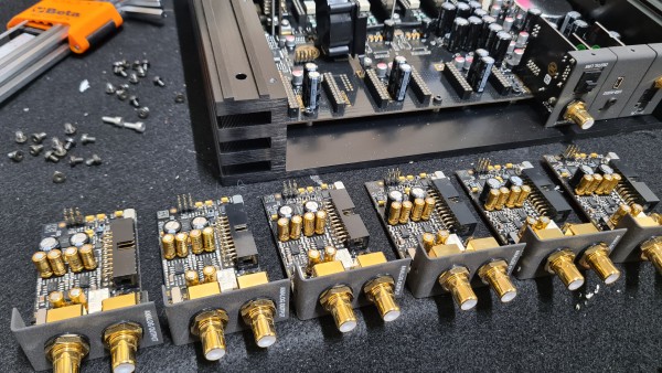

Poi sono passato al brax (@The_Bis è latitante... ho dovuto fare da solo!!!)...
Smontato e rimossi tutti i moduli di uscita analogici...
I condensatori non sono originali, perchè mi disturbava vedere degli elettrolitici polarizzati sul segnale, quindi li avevo sostituiti tutti con degli Audio Note Kaisei NP: attualmente il miglior elettrolitico per uso audio in circolazione (sia sul route12 che sui futuri ampli sul segnale ci sono tutti questi...)
Re: FORD Sonus-MAX

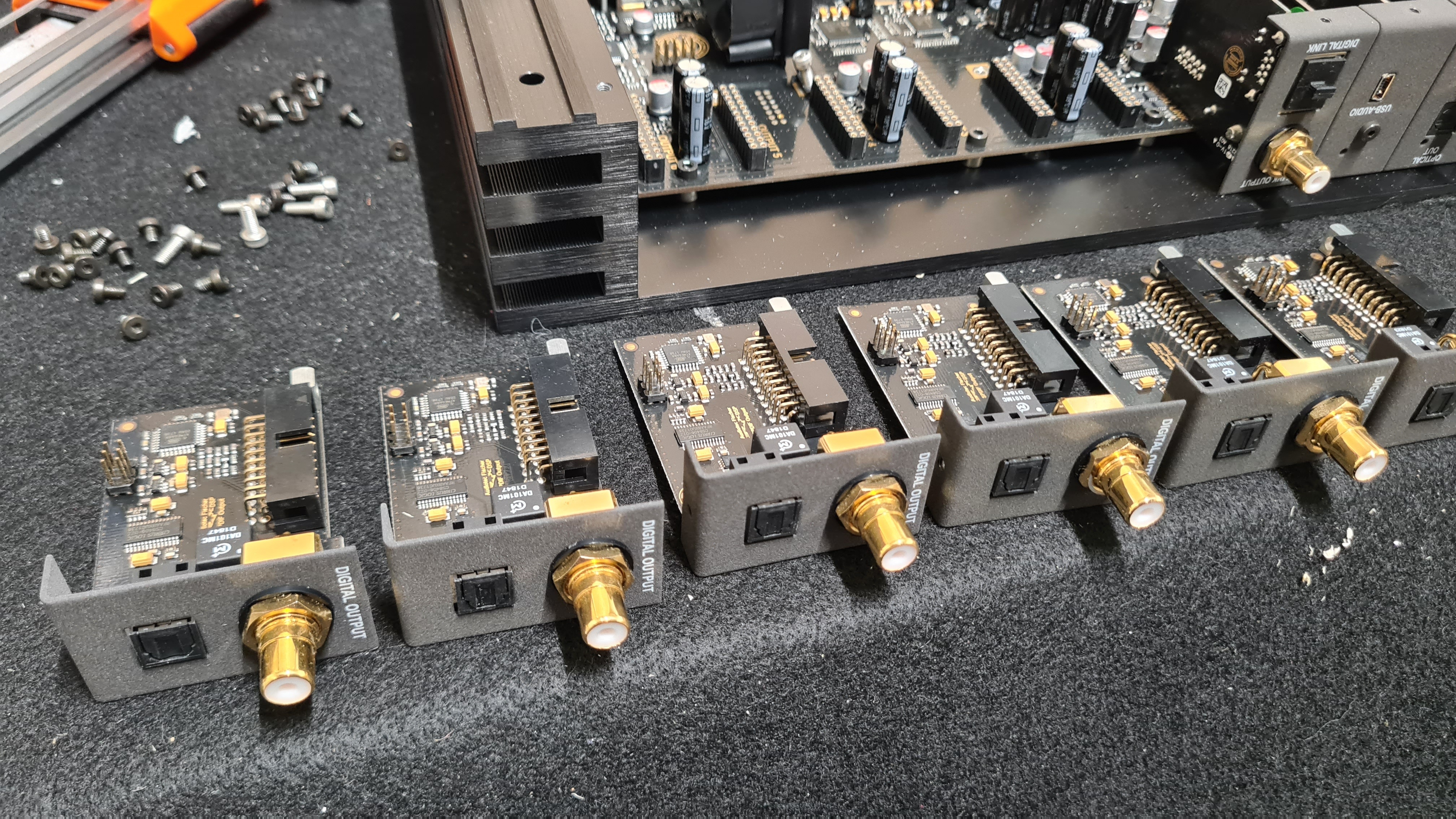

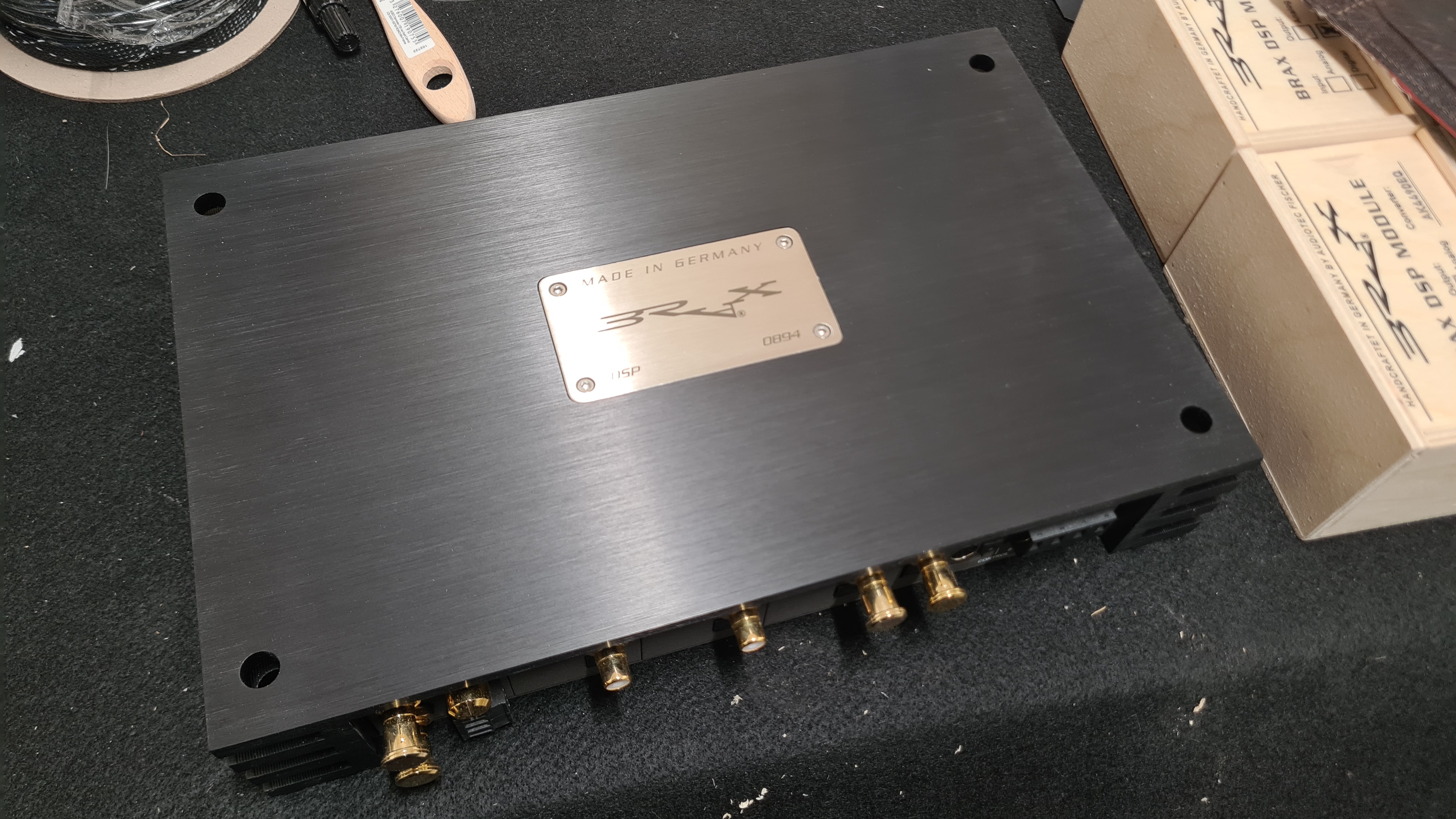

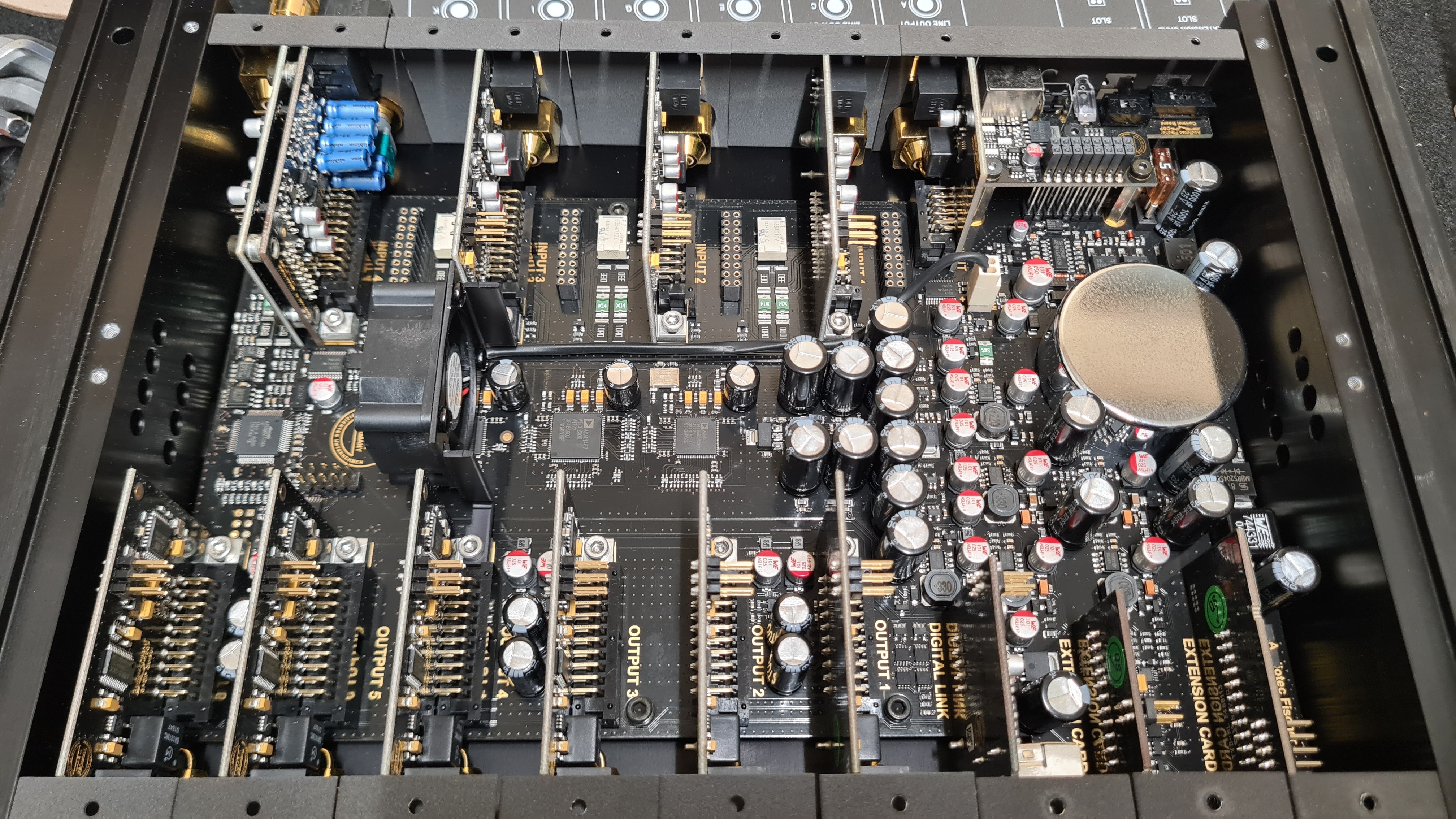

E riassemblato con tutto il nuovo set di moduli digitali...
Ora di fatto è un DSP PURO: a parte un input analogico che mi serve per entrare con la clio per la taratura, il resto è tutto ingressi uscite digitali...

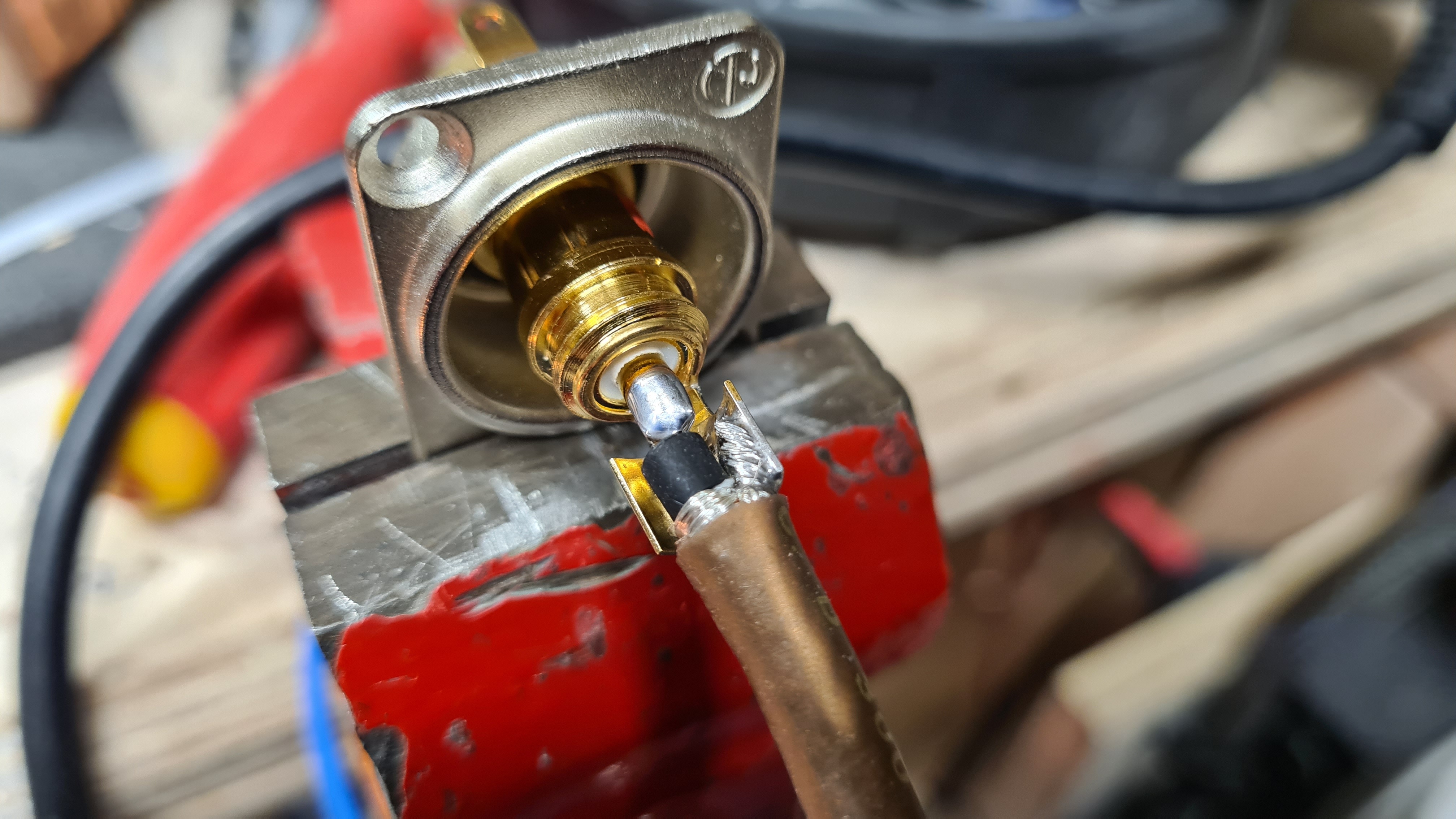

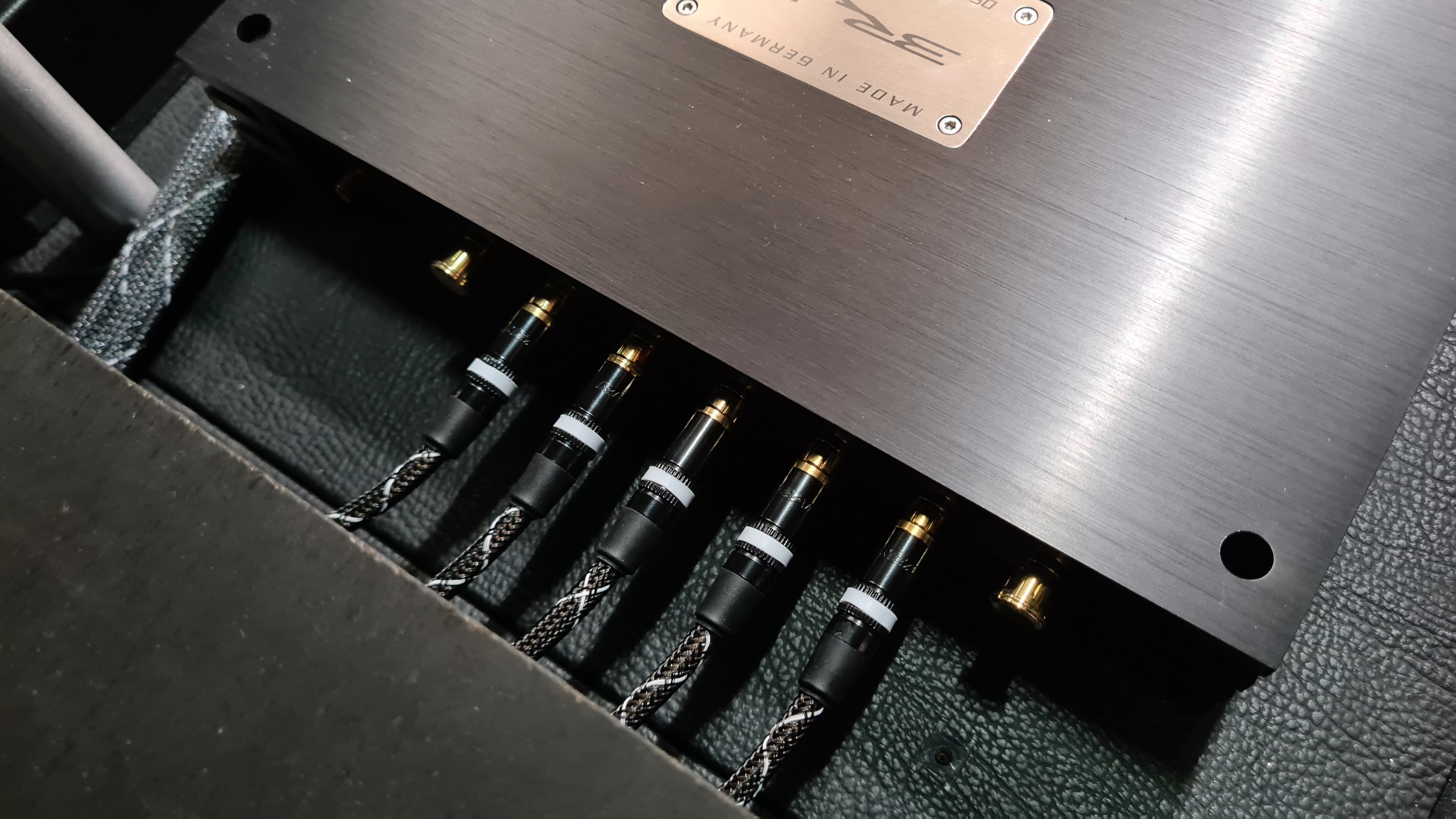

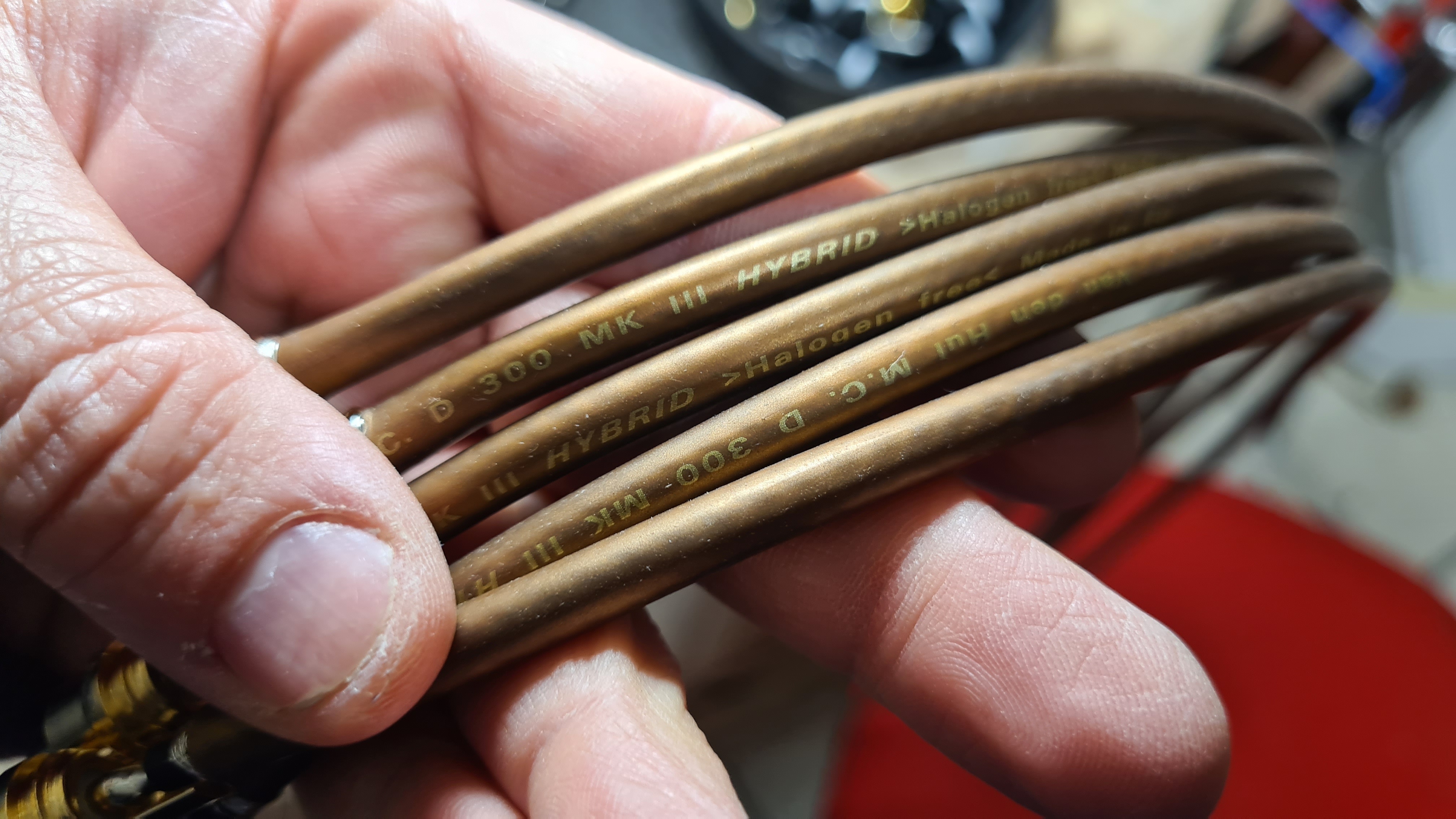

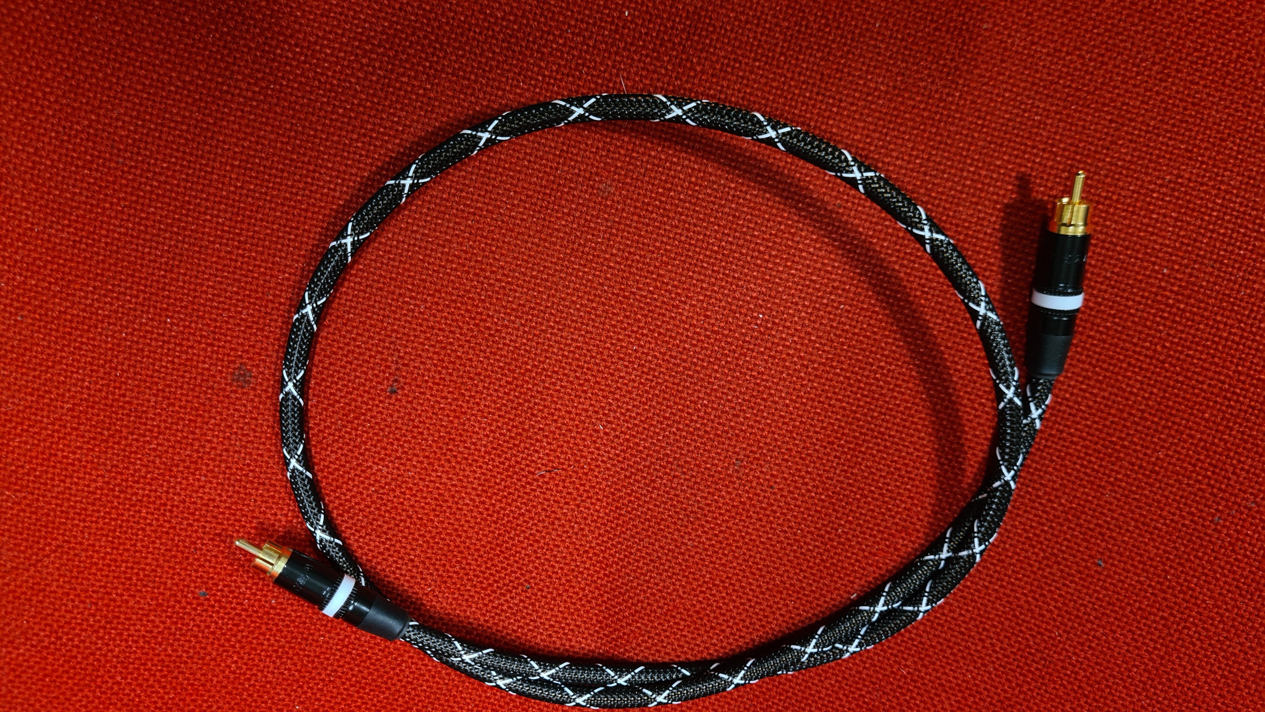

Stasera ho assemblato i cavi digitali...
Io DETESTO i cavi ottici (toslink), quindi sul progetto Route12 ho voluto tutti ingressi spdif (a dire il vero avevo valutato anche di usare connettori BNC ma non volevo complicarmi ulteriormente la vita!!!)
Come conduttore ho utilissato del D-300 van den hul che è un cavo specifico 75ohm. Cavo onestissimo che si trova non terminato a una decina di euro al metro (qui ce ne sono circa 6m) e come spine le neutrik che uso da anni.
Diciamo che il kit cavi completo tra conduttore spine e guaina è costato circa 100 euro

Re: FORD Sonus-MAX

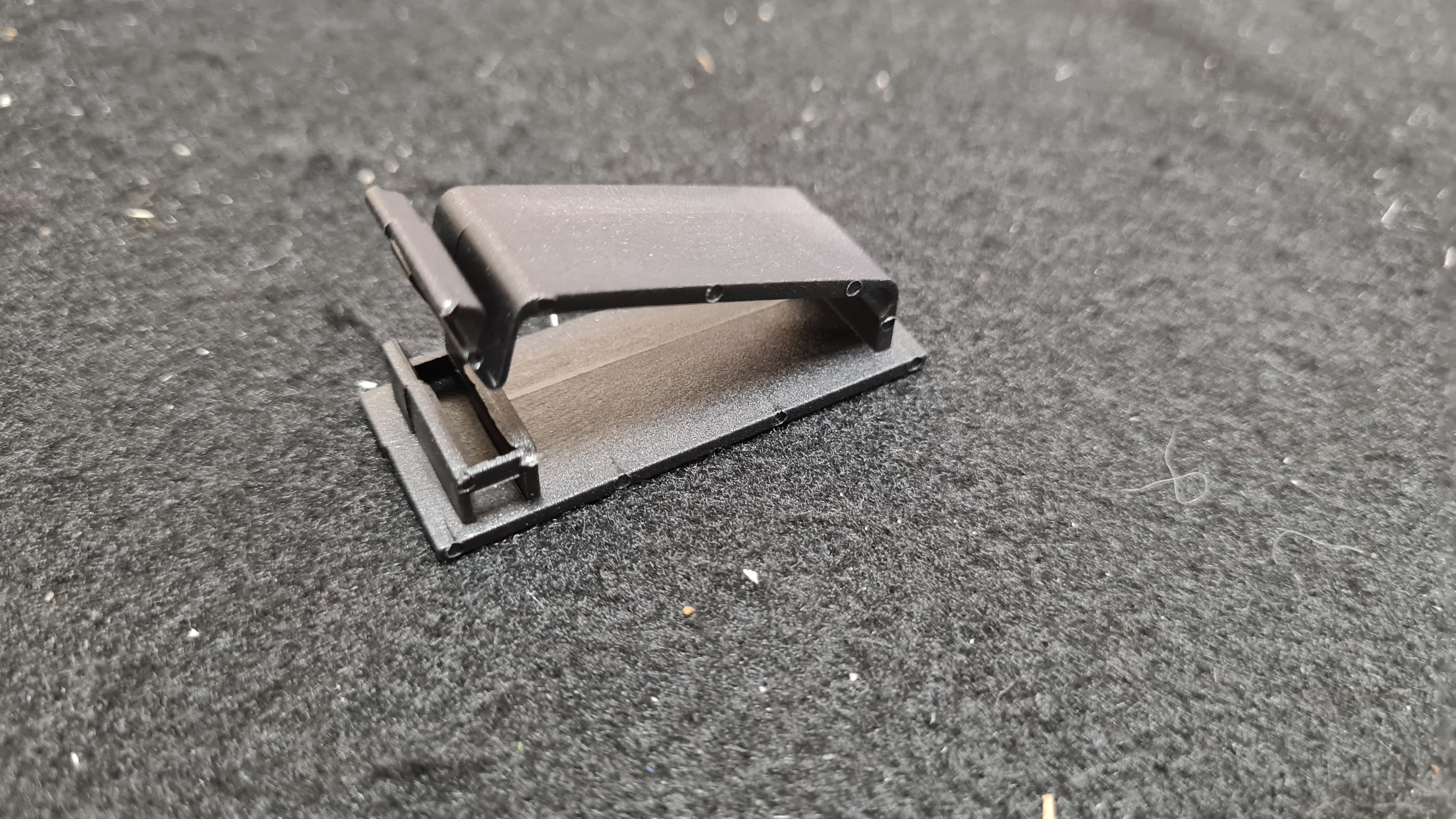

Il montaggio è chiaramente banale...
Per il fissaggio sul fondo invece userò questi reggicavo che mi sono procacciato su Amazon (visti sulla goffa di @The_Bis e subito copiati!!!): per far stare i cavi più saldi credo che internamente incollerò dell'airstop.
Ma per stasera basta... ho sonno e fa freddo

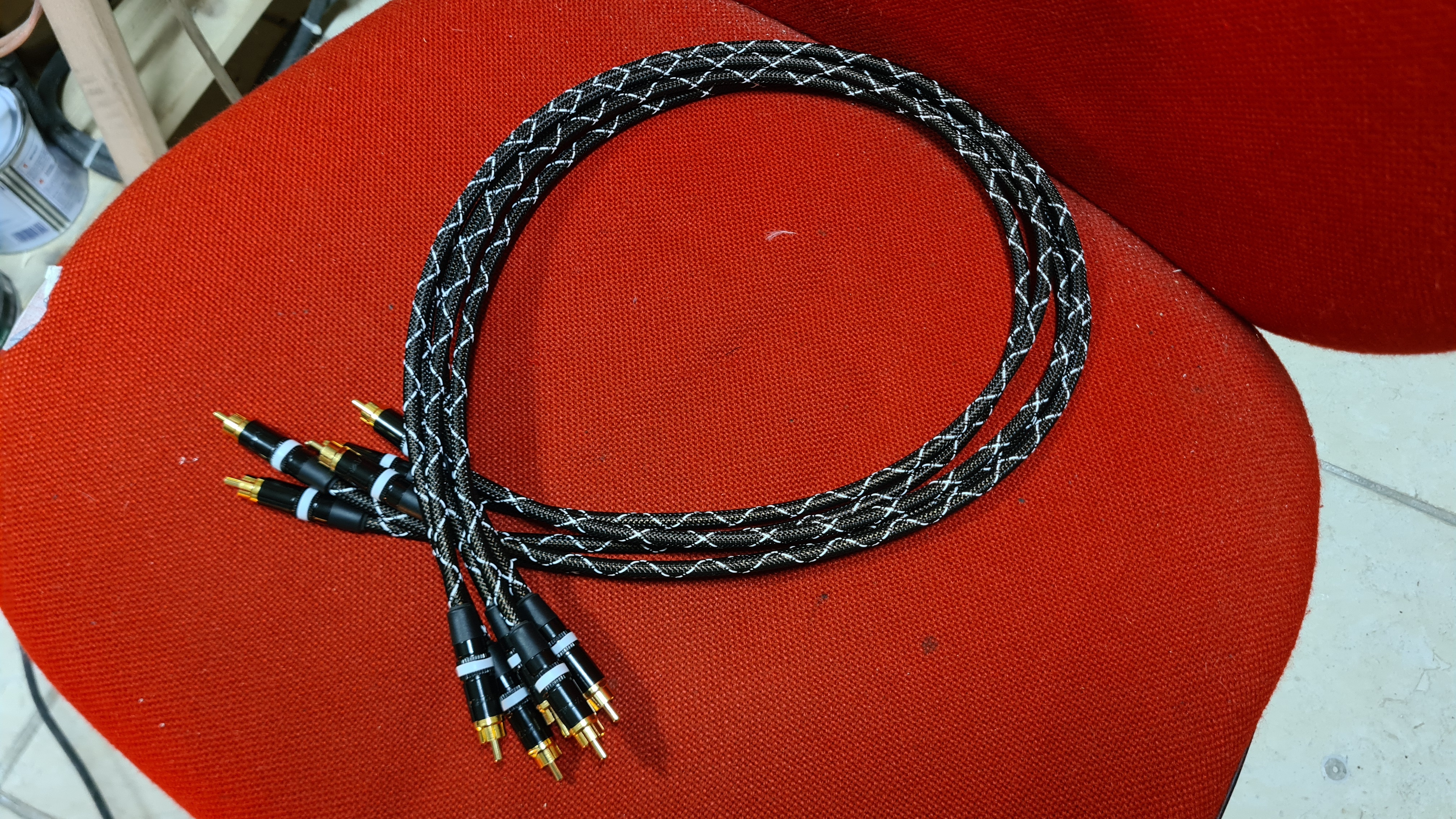

prossimo step sarà predisporre tutti i cavi di alimentazione e preparare tutti i cavi segnale: per quelli utilizzerò un conduttore militare (che uso da anni... e che aimè sto x finire) in rame placcato argento con isolamento in teflon... secondo me STREPITOSO... (stesso cavo con cui abbiamo cablato tutta la parte segnale sulla goffa di @The_Bis e la peugeot di @stecca975 )
