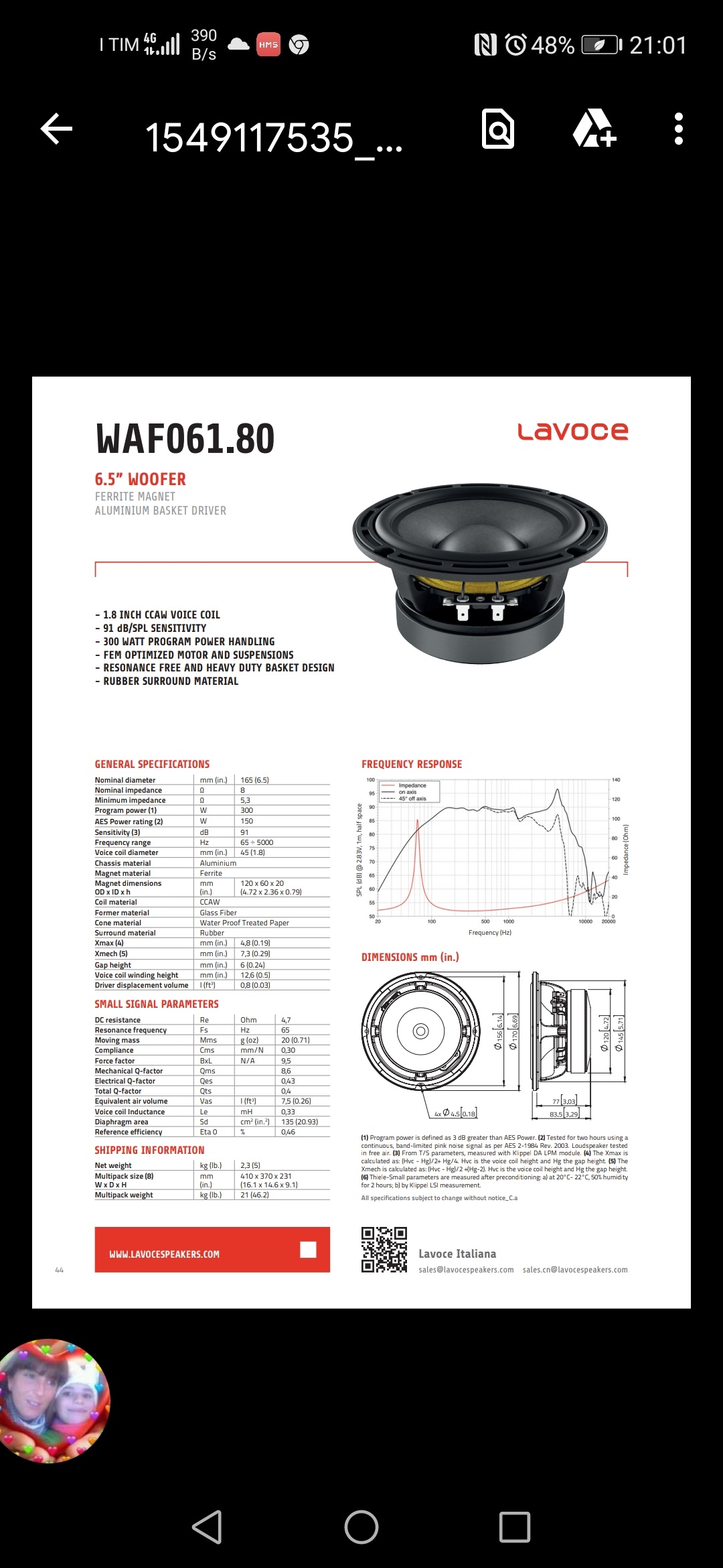

Re: Seicento da battaglia, confuso dagli ohm
Ma io prenderei piu due 16 in cassa da mettere sotto i sedili anteriori.
Per avere una gamma mediobassa omogenea.
Tipo questi in 6 litri vanno bene per utizzo come medio basso
Cioè stiamo parlando di una scatolina 22x32 alta 100 mm che va tranquillamente sotto a quasi tutti i sedili anteriori. Poi sicuramente nel forum ti sapranno dare altre indicazioni come spesa stai sui 100 euro o poco piu come il subwoofer.
Ma naturalmente non potrai usare il taglio attivo del tuo ampli perché quello è fisso 80 hz.
Ma dovrai tagliarlo teoricamente a200 300 hz poi dipende.

Scusa Armando...... Lui ha due coassiali all'anteriore, due coassiali al posteriore , un ampli ed un sub mi sembra di aver capito......Armando Proietti ha scritto: ↑8 feb 2021, 20:27 Ma io prenderei piu due 16 in cassa da mettere sotto i sedili anteriori.
Non sa nemmeno come collegare gli altoparlanti tanto che i ragazzi gli stanno spiegando che il collegamento a ponte non conviene sia per l'eccessiva potenza per i miseri AP che per la decadenza della qualità del segnale...... E tu mi vai a consigliare due box da sotto sedile per una medio bassa omogenea????
E con cosa li taglia? Chi gli fa il lavoro? Chi gli tara il tutto??
Prima di sparare consigli presi dall'entusiasmo, cerchiamo di capire chi abbiamo davanti....
Ma non sono neanche lontanamente adeguati... sono da 8ohm e 150wrms...

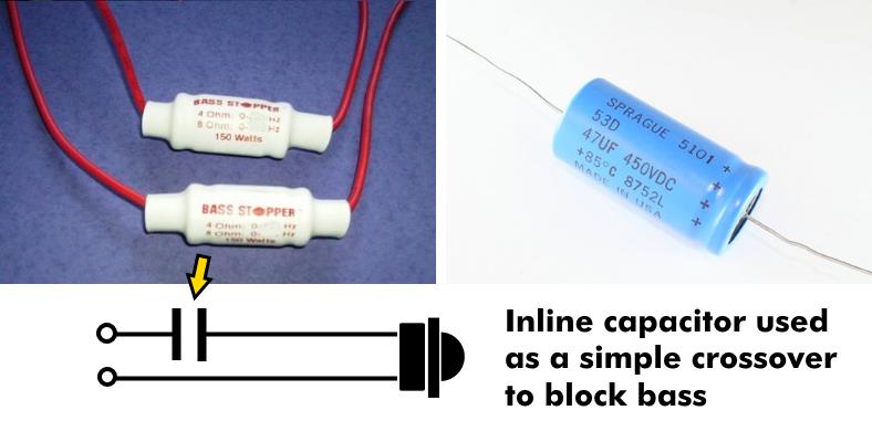

Questa cosa del crox e del condensatore non l’ho capito bene.. innanzitutto non so cosa sia il crox .. poi come lo collego un condensatore al positivo..

la 12V va divisa dagli rca passa un filo per il rem dove passi con l'alimentazione principale
rca e cavi di potenza (quelli che tornano dagli ampli) da una parte, alimentazione (12v) dall'altra
il crossover serve per dividere le frequenze, i tuoi 10cm non scendono in basso, e distorgono prima se gli mandi frequenze che non possono fisicamente riprodurre
dando un passa alto (HP) si tagliano le frequenze sotto una determinata frequenza e gli si fanno arrivare solo quelle sopra
si puo fare dall' ampli, ma il tuo ha un crox fisso ad 80hz, sono ancora bassi per un 10cm, dovresti tagliarli a circa 120hz o giu di li
non avevo letto che la tua sorgente ha anche lei un crox percui puoi farlo da li impostando HP 120hz sul front, mentre il sub LP (low pass passa basso il contrario) va' bene 80hz
altrimenti un altro metodo è mettere un condensatore (è un crox passa alto a 6db) sul positivo prima dell Altoparlante sul filo di potenza
è piu comodo dalla sorgente
