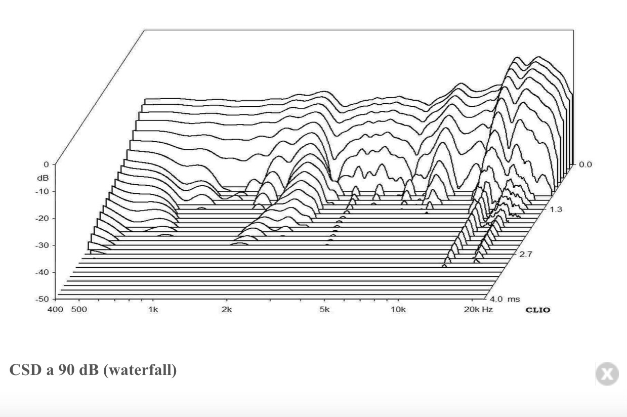

La risposta all'impulso di un altoparlante si vede bene con una misura di "waterfall". Che è questa, per esempio (proprio dei miei vecchi full range):
In sostanza, la prima riga in alto è la risposta in frequenza. Che è composta da una serie di "fotografie" fatte alle varie frequenze dal microfono, all'istante "0".
Le linee successive a scendere, sono le "risposte in frequenza dopo vari millisecondi" dell'altoparlante in oggetto. Ovvero, una rappresentazione grafica costruita per capire quanto tempo ci mette un suono ad estinguersi, dopo l'eccitazione, frequenza per frequenza.
Descrive lo smorzamento di cui è capace intrinsecamente il driver, in funzione delle caratteristiche meccaniche.
A bassa frequenza, la membrana è molto soggetta al carico dell'aria. Che ne smorza il movimento. Se io metto l'altoparlante in un volume troppo piccolo, il carico posteriore è molto forte rispetto alla densità dell'aria e l'altoparlante è più stimolato a tornare indietro, invece che essere frenato dall'attrito. Quindi genera suoni che non esistono, perdendo in risoluzione. Come una macchina con le sospensioni "scariche" che dopo aver preso un buco rimbalza varie volte prima di riprendere l'assetto. E comincia a rimbalzare da un buco all'altro, saltellando e perdendo aderenza invece che mantenere le ruote attaccate alla strada.
Nell'esempio mio, gli strumenti e le voci che insistono in mediobassa, fino ai 7/800 Hz, quindi, si "sfocano" e diventano granulose ed opache.

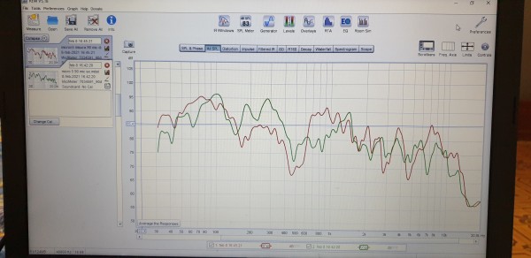

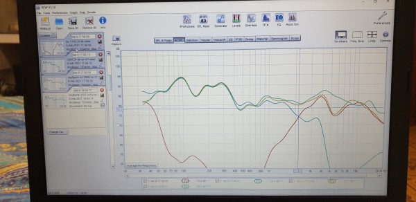

Misura fatta stavolta con il microfono taratura a 90 gradi
E dopo 10 ore di rodaggio

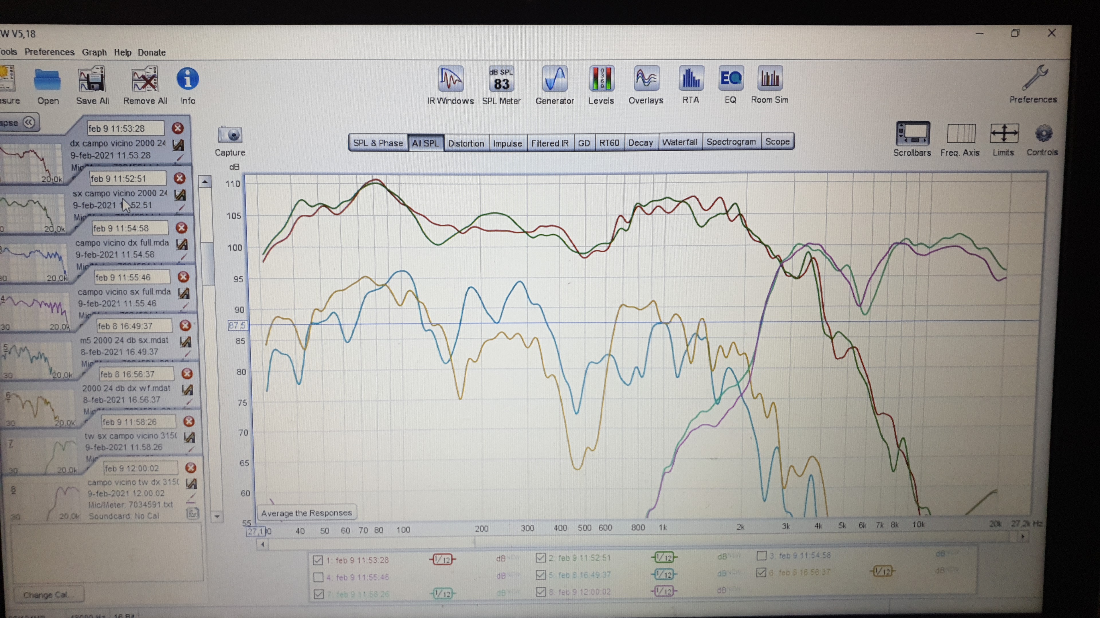

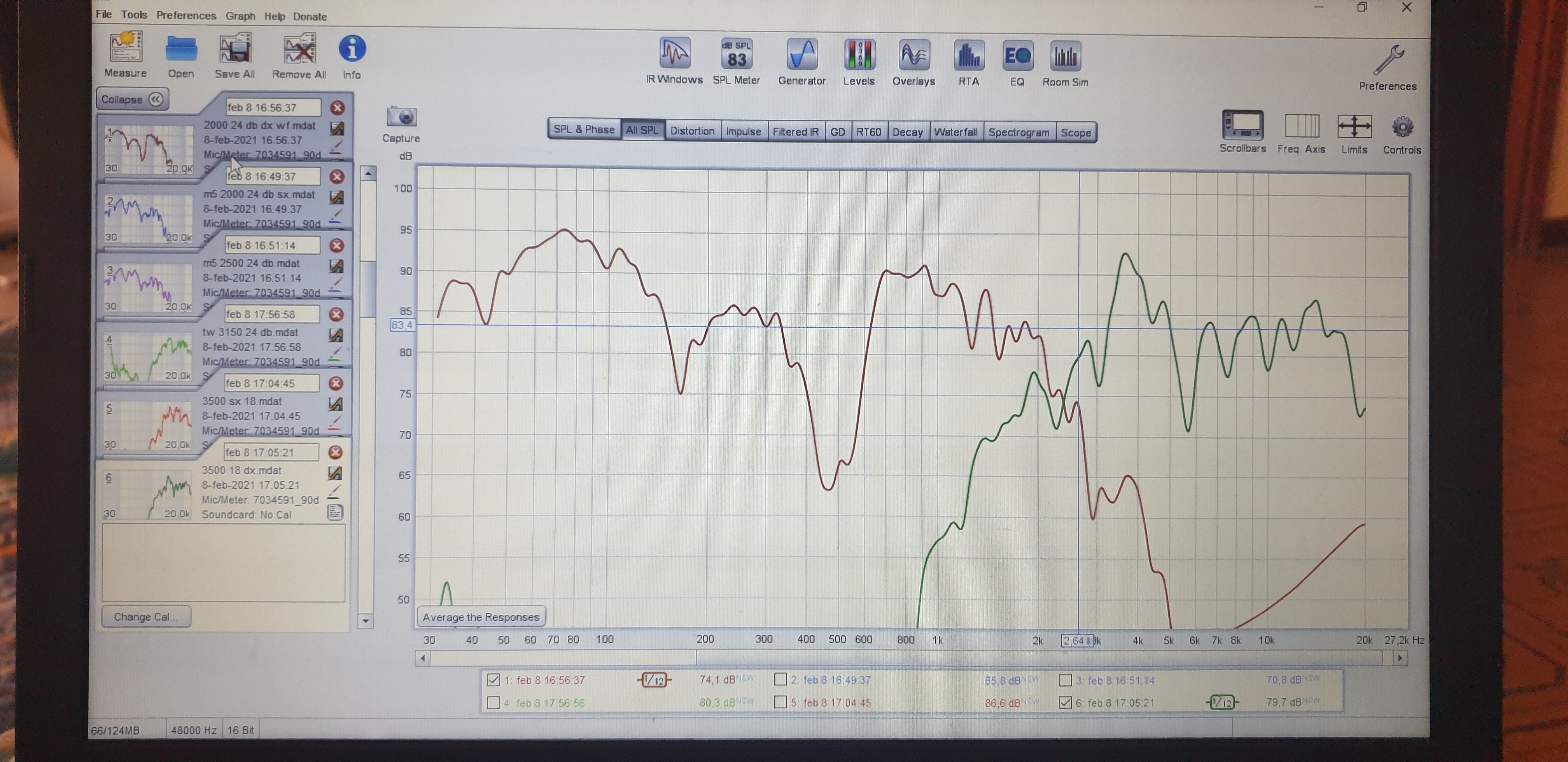

Re: Impianto semplice golf6
Wf , tw e tutto il canale insieme
Tagli 2900 24 db wf 3150 sempre 24 db,
Questa una prima bozza nessuna equalizzazione.
La curva verde i tagli sono tutti e 2 wf e tw a 3150 24 db
Metto anche le mesure con la smoothing a 1/12
Facendo un passo indietro, come li hai scelti i tagli? Le curve target di wf e tw con quale taglio meglio vengono ottenute?
I tagli li ho scelti in base a gli ascolti fatti anche con davide quindi ad orecchio per lo piu.
Sulle curve [ERRORE !!] ancora devo verificare per bene,vedendo le misure a 1/3 di ootava
Mi sembravano buone , quando ho zato la risoluzione a 1/12 ho visto che il wf entra in zona tw fino i 4000 quindi vorrei capire se é corretto usare 1/3 d ottava coem risoluzione io .i sono basato sul qualche ascolto ma lla fase sembra buona

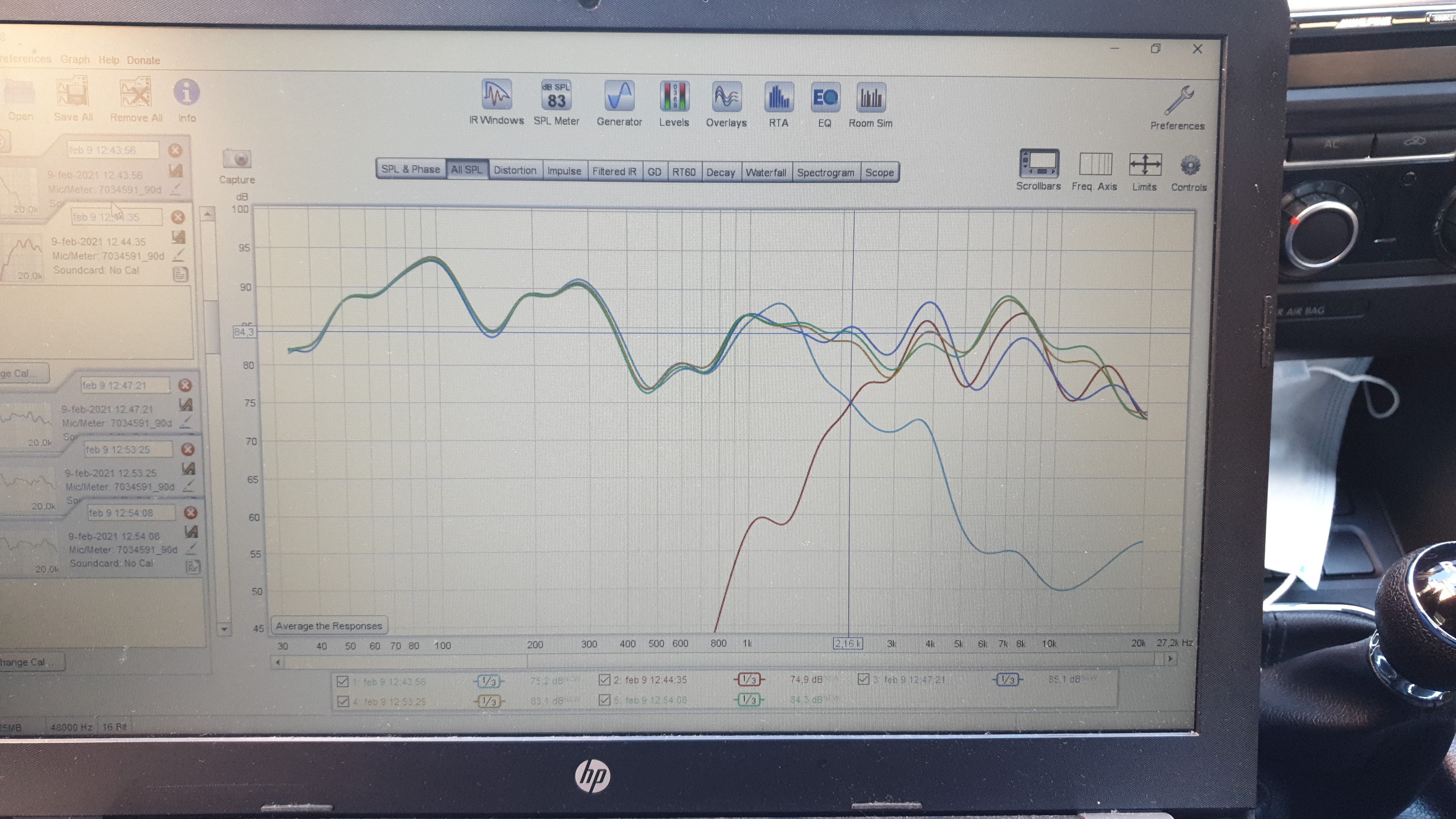

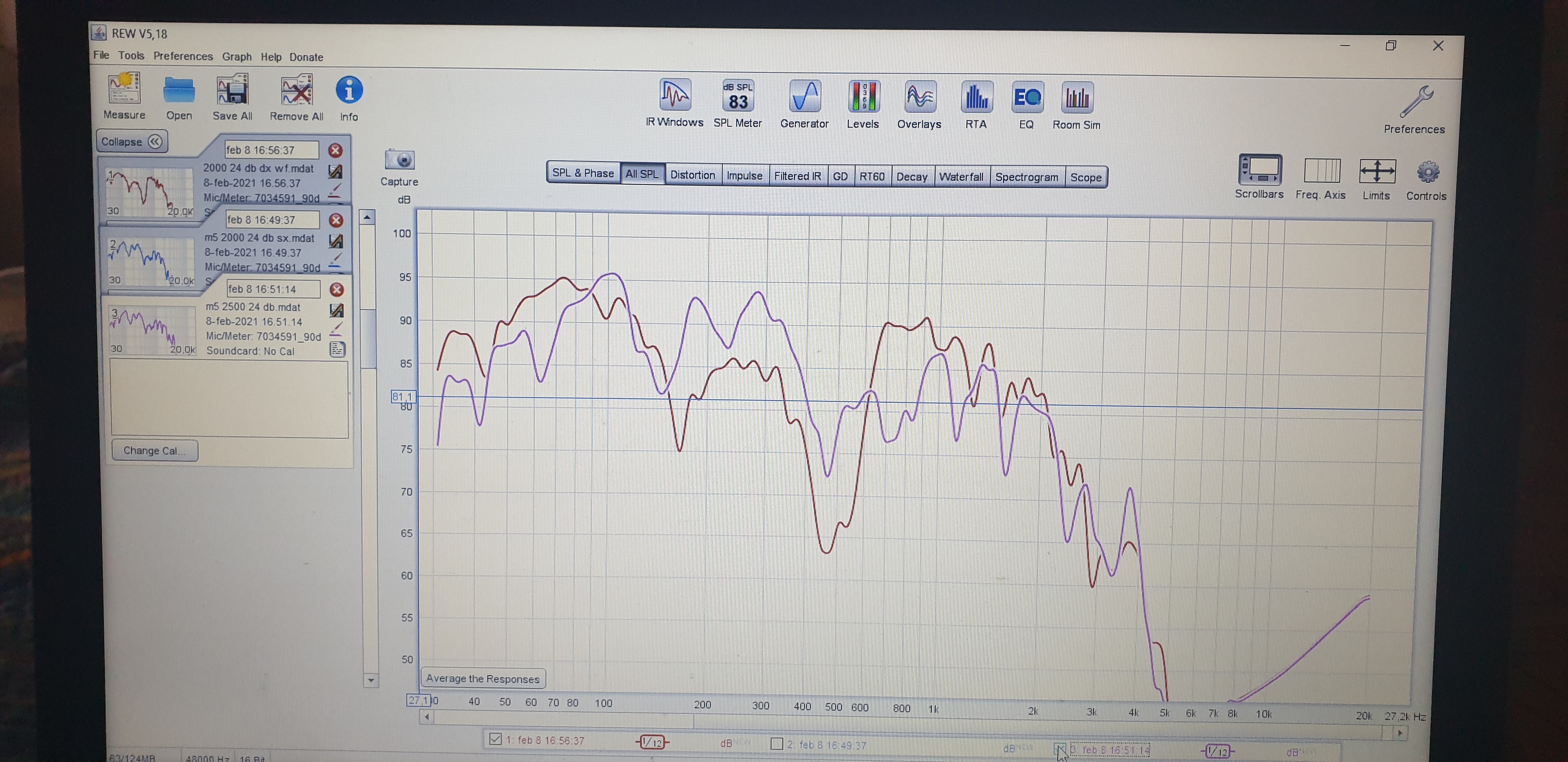

Ci sono due cose che non mi spiego:
Perché in basso la misura parte da 30hz? È voluto?
Il Fullrange cala tantissimo sopra i 10k non capisco se è un vizio della misura, oppure per qualche motivo qualcosa non va... Oppure se è una sua caratteristica. Hai provato a misurarlo in campo vicino?

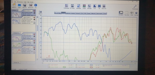

Se hai una house curve sarebbe cosa buona comparare la risposta di ogni singola via per fare in modo che l'incrocio sia decente. Ad esempio io ho l'incrocio medi/tw a 4000, e per ottenere questo taglio acustio i medi devo farli arrivare uno a 4600 ed uno a 4800. Si sovrappongono con il tw? Solo su carta perche' la risposta acustica con il filtro scelto applicato mi va precisa ai 4000.paolo9n ha scritto: ↑8 feb 2021, 22:16 I tagli li ho scelti in base a gli ascolti fatti anche con davide quindi ad orecchio per lo piu.
Anche se comunque l'incrocio sembra abbastanza decente, ma si va a "tentoni" e "fortuna" cosi'.
In basso e voluto perché sto facendo il rodaggio per farli sciogliere un po almeno faccio lavorare lo spider.The_Bis ha scritto: ↑9 feb 2021, 0:07 Ci sono due cose che non mi spiego:
Nn é un full e il tw della eton ha sempre avuto questo andamento da i 10k cala , devo controllare anche le misure vecchie pero piu o meno l andamento e quello

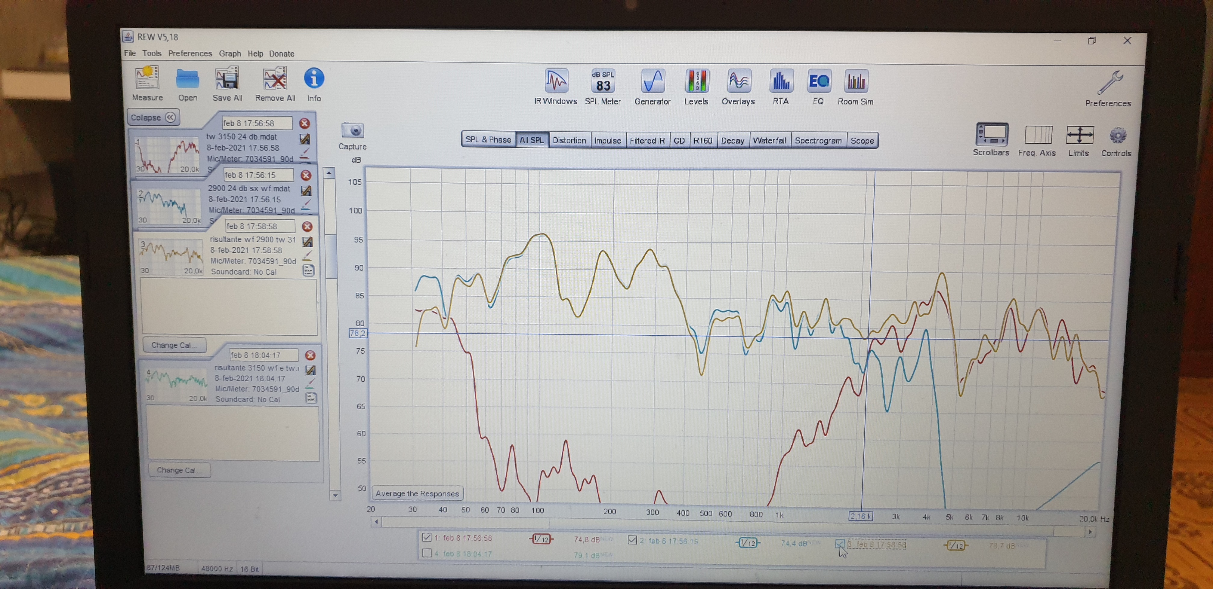

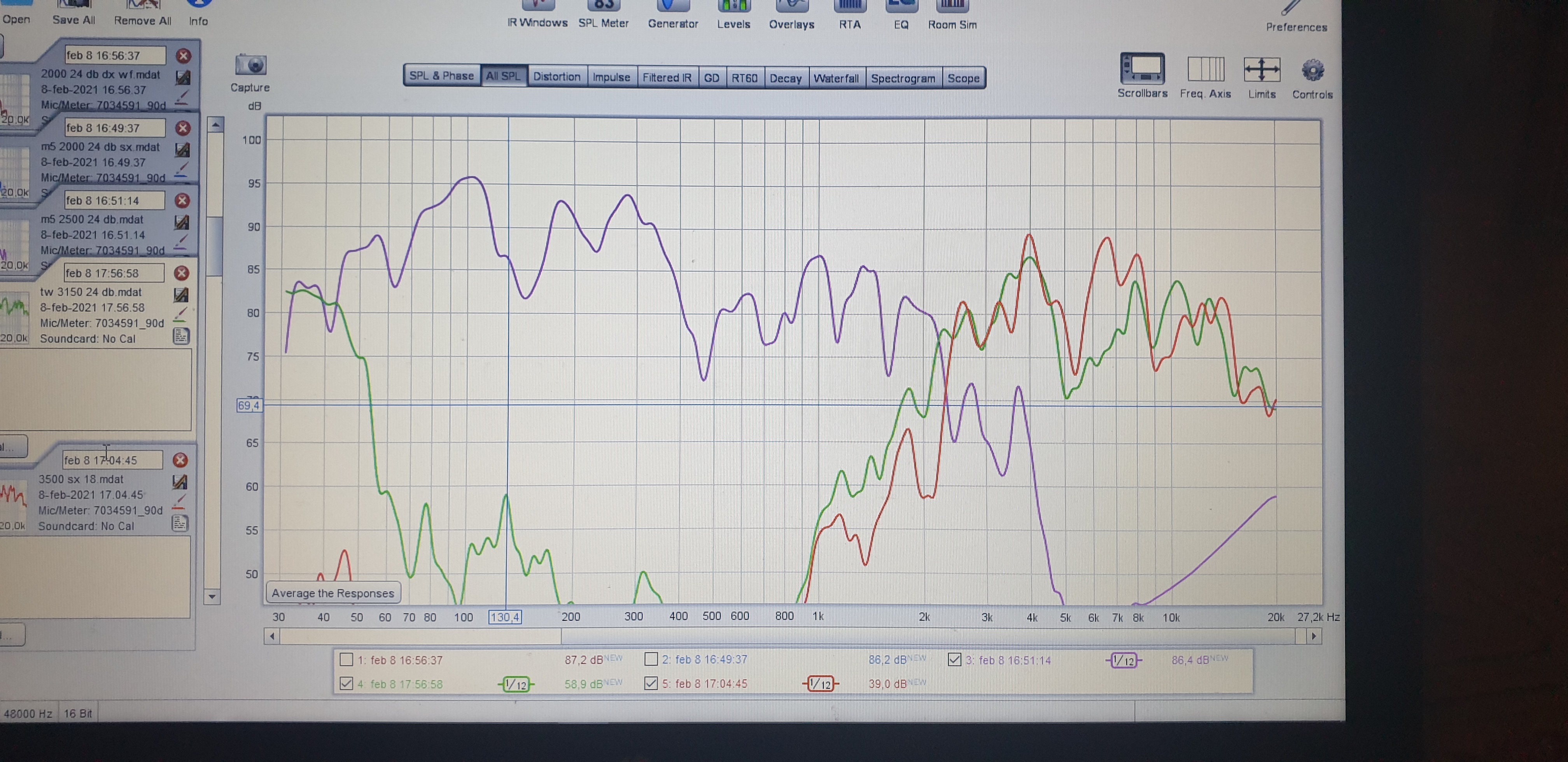

Si le curve dei vari componenti singole le ho fatte ma devo rifarle che alcune sono andate perse.mark3004 ha scritto: ↑9 feb 2021, 4:10Se hai una house curve sarebbe cosa buona comparare la risposta di ogni singola via per fare in modo che l'incrocio sia decente. Ad esempio io ho l'incrocio medi/tw a 4000, e per ottenere questo taglio acustio i medi devo farli arrivare uno a 4600 ed uno a 4800. Si sovrappongono con il tw? Solo su carta perche' la risposta acustica con il filtro scelto applicato mi va precisa ai 4000.paolo9n ha scritto: ↑8 feb 2021, 22:16 I tagli li ho scelti in base a gli ascolti fatti anche con davide quindi ad orecchio per lo piu.
L ho scritto la taratura di ieri era solo una prova q pero l incrocio mi sembrava buono
Sul mio dsp magari taglio il wf a 2000 ma taglio acustico arriva a 2500 del wf e sono differenti tra wf sx e wf dx
Vedendo le misure devo tagliare il wf sx 2500 e il dx 2000
Accetto consiglio ovviamente
Idem il tw taglio a 3000 e arriva a 2600/2500k . Sempre in base alla pendenza ovvio
Ieri ho provato ma nn andavano in fase quindi ho fatto quella taratura di "fortuna" che ho messo poi ci ritorno con calma

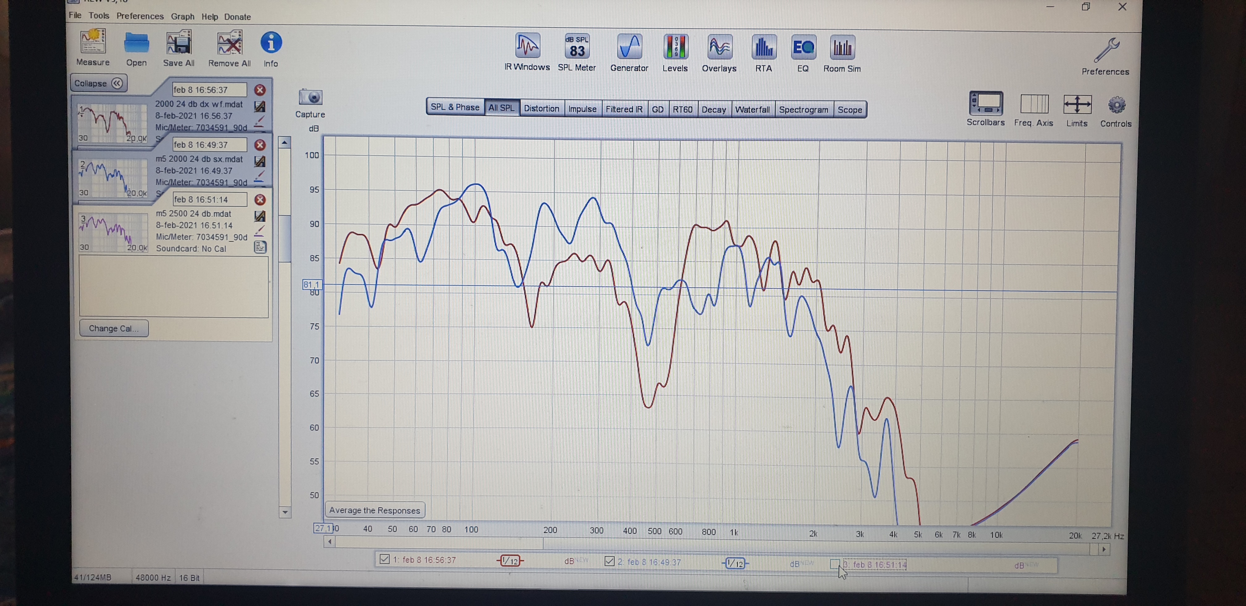

Queste sono le misure dei 2 wf piu cnale sx
Dx 2000 24 db rossa wf
Sx 2000 24 db blu wf
Sx 2500 24 db viola wf
4 misura wf 2500 24 db tw 3500 18 db ch sx
5 misura wf 250024 db tw 3150 24 db ch sx
6 misura wf 2000 24 db tw rosso 3500 18 db verde 3150 24 db ch sx
Per i tw ce qualcosa che nn mi convince devo rifare le misure sia dx che sx sul canale dx mi mancano
Intanto metto
Canale dx wf 2000 24 tw 3500/18 db
Ma vorrei cincentrarmi su un canale alla volta prima quello sinistro!
Misure fatte questa mattina
Tagli 2500 wf 12 db tw 3000 18
Ci sono 3 totali
Blu tw girato di fase dal dsp
Verde wf girato di fase
Da prendere in considerazione queste 2
Dal punto d incrocio alla linea blu ci sono 10 db dalla linea verde 9db
La linea gialla nn me ricordo come l ho ottenuta se nn sbaglio pendenze 18/18
Ma nn capisco cosa sbaglio per la misura del tw
Ci sono 3 totali
Fai una misura in campo vicino del tw per vedere come risponde, temo che un pò sia di suo "moscio" sopra i 10k, o più probabilmente soffre molto di fuori asse che ci sarà seppur di poco.
Si le ho fatte sia wf che tw

Dal mio punto di vista e' causato dal fuori asse/installazione, bene o male il tw fino ai 16-17k ci sta, dopo magari un po' di calo e' normale.
