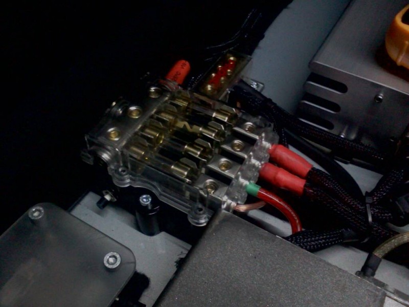

Ora si capisce?
marco1013
Messaggi: 1481
Re: Renault Clio by msmgpp
#182
Messaggio da marco1013 »
Tutti con sti led XD ma i led saranno collegati che se il fusibile salta il led di interrompe?

msmgpp
Messaggi: 2982
Località: Catania
Re: R: Renault Clio by msmgpp
#184

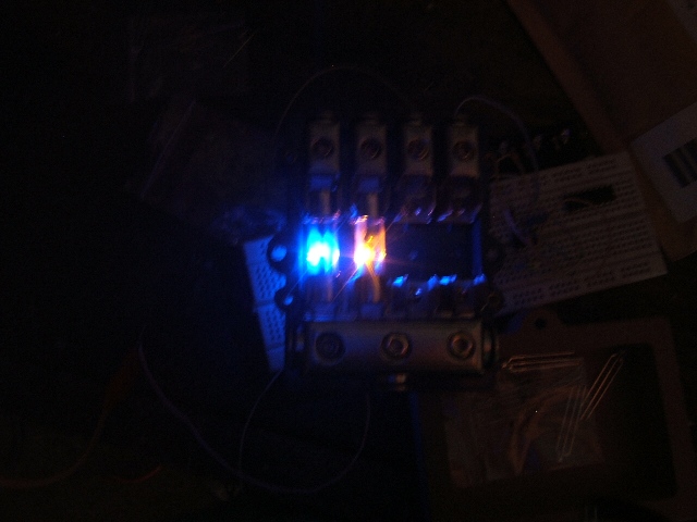

Messaggio da msmgpp »
Led giallo fusr bruciato lrf blu funzionante

msmgpp
Messaggi: 2982
Località: Catania
#185
Finito...

msmgpp
Messaggi: 2982
Località: Catania
#186
E qui il video del check fusibili in azione

#187
Da telefono non riesco a vedere il video una curiosità come hai fatto per fare il cambio colore? Hai usato un relè?
Esatto ci sono dei rele!
Lavoro tutti i giorni con i relè basta alimentare la bobina del relè prendendo alimentazione a valle del fusibile portare il positivo sul comune del contatto relè e mettere il positivo del led blu sul contatto NC ( normalmente chiuso) e mettere il positivo del giallo o arancio che sia su NA ( normalmente aperto)
Ed il gioco è fatto cosi al saltare del fusibile interrompe corrente alla bobina e i contatti di invertono e si accende il led arancio o giallo :D può essere utile a qualcuno se volete butto giù uno schema a disegno
unica cosa dove lo hai messo il relè curiosità?
