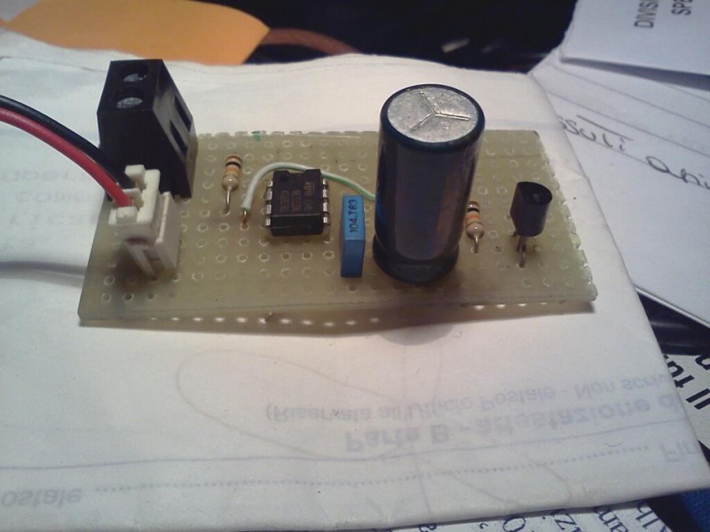

In attesa dei nuovi rca e del voltmetro con gli occhi a mandorla realizzo il timer per fare accendere il voltmetro con la pressione di un tasto e che si spegne in automatico dopo 30 secondi...

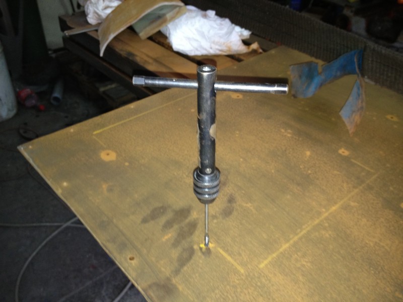

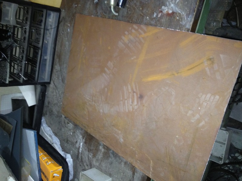

Nel frattempo ho deciso di rifare la base del doppiofondo per adottare viti metriche e disaccoppiare le elettroniche.
Si tratta di lamiera da 4mm su cui sono stati fatti i fori e filettati m3. La lamiera verrà trattata con un fondo adatto e verniciata lo stesso colore dell'auto. Per smorzare useremo del Fonex sotto con la duplice funzione di isolare la lamiera e smorzare le vibrazioni durante la marcia
