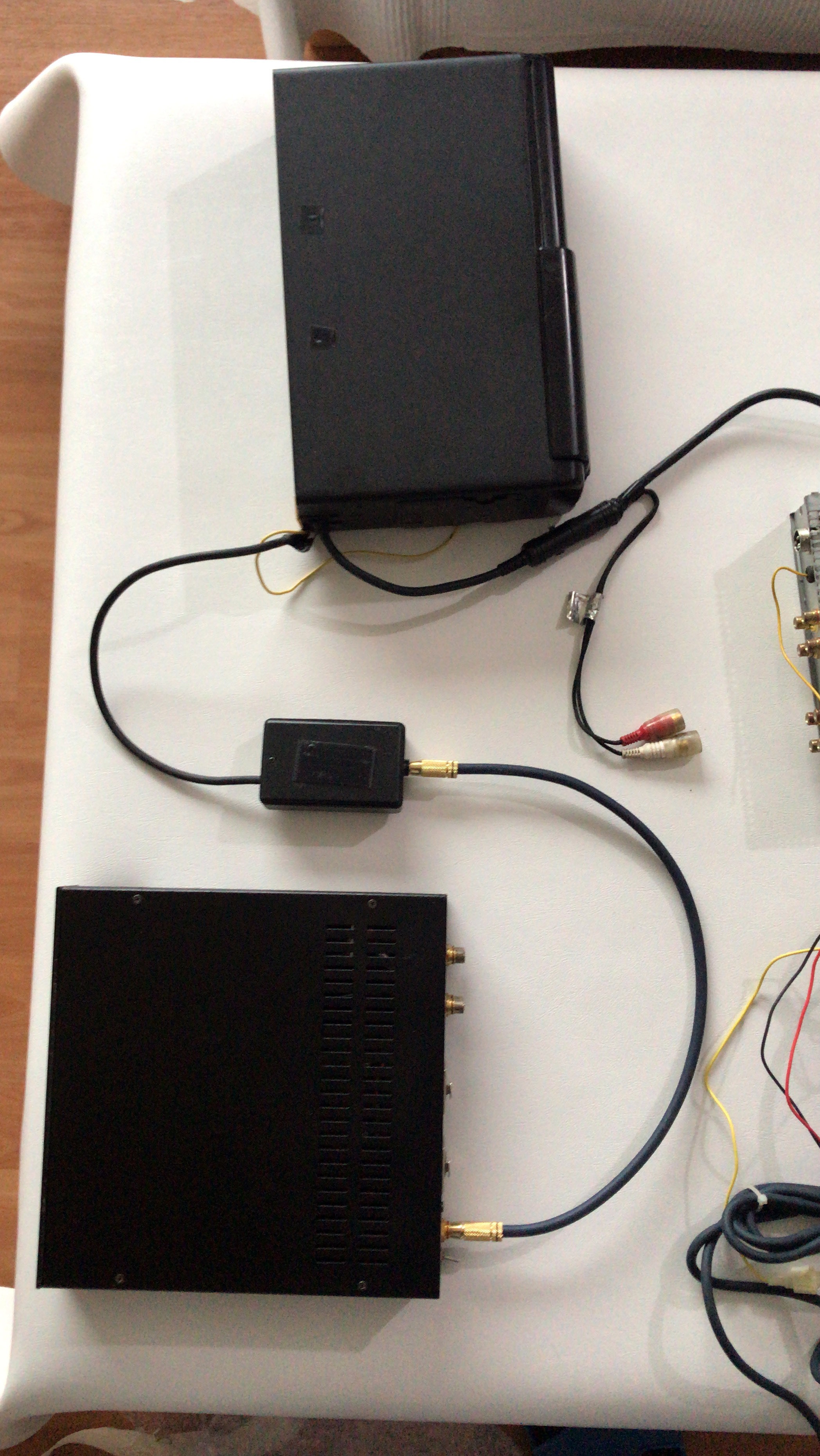

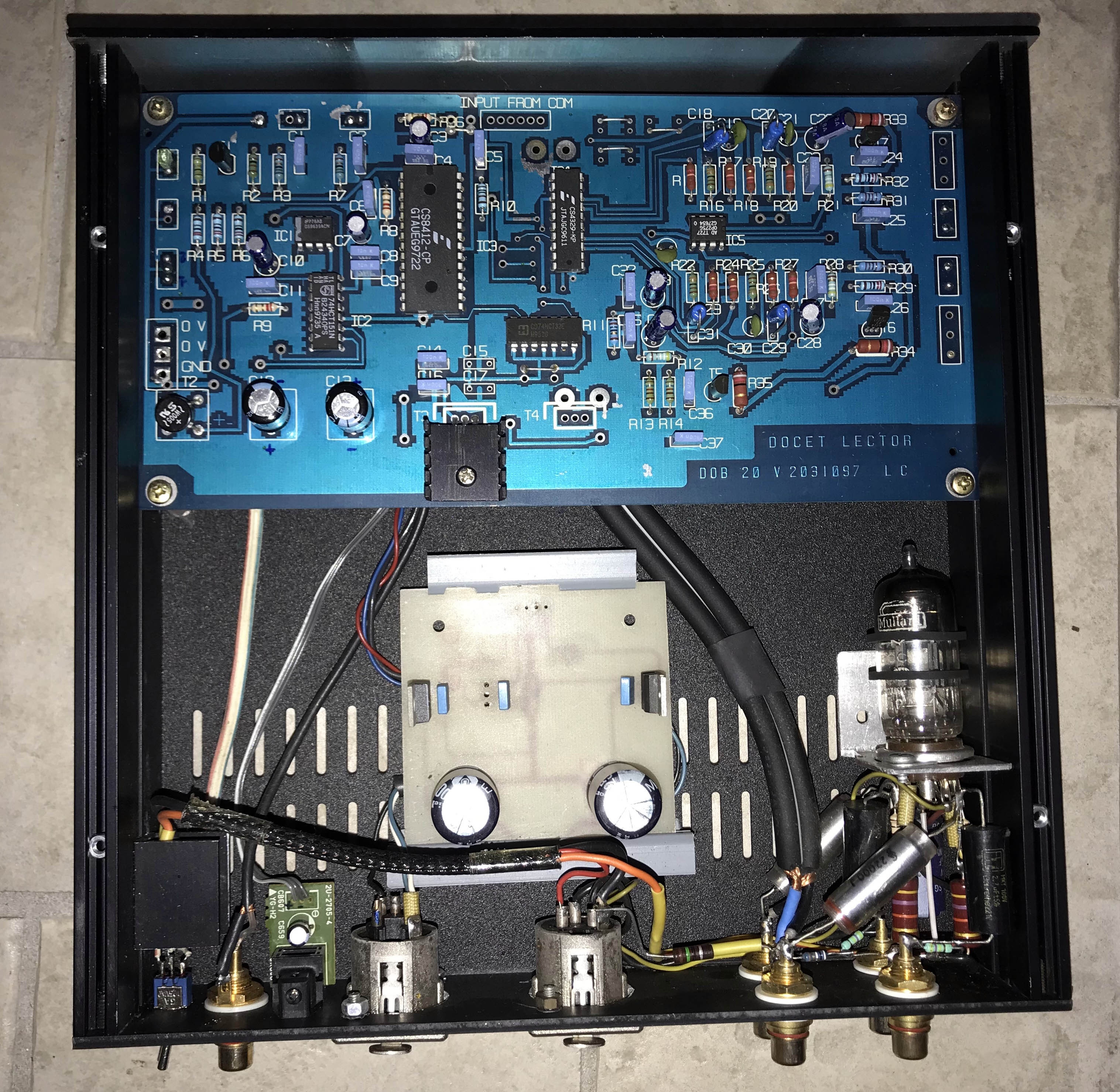

Sono contentissimo del suono che offre il Cd Shuttle 5957S, Stesax, ci mancherebbe! Come ha ricordato Etabeta lo sto usando solo con la meccanica visto che è stato moddato per poter essere collegato con una connessione coassiale ad un convertitore che come conversione di campionamento si limita alla risoluzione CD probabilmente 16 bit 44.1/48kHz. Ma è un DAC con alimentazione separata e negli anni 90 un prodotto di fascia alta. E' stato customizzato per poterlo usare in ambiente car. Il suono di questa accoppiata è eccezionale, e ad affermarlo non sono certo io ma amici e installatori che lo hanno ascoltato, impressione soggettiva suffragata da ascolto in ambiente home.
Attualmente la catena è comandata da un 1310R, un' altro pezzo di antiquariato. Sono anzianotto, tra tre anni entro nei 60... ;; Buona domenica!

Buona giornata, Etabeta. Forse non mi sono spiegato bene nei precedenti post.Etabeta ha scritto: ↑7 nov 2020, 23:37 Ciao!
