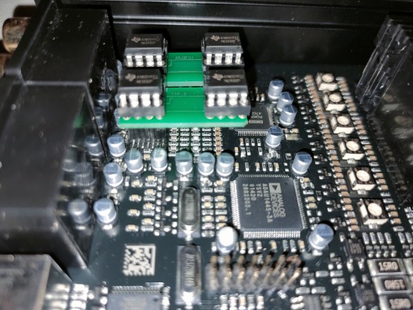

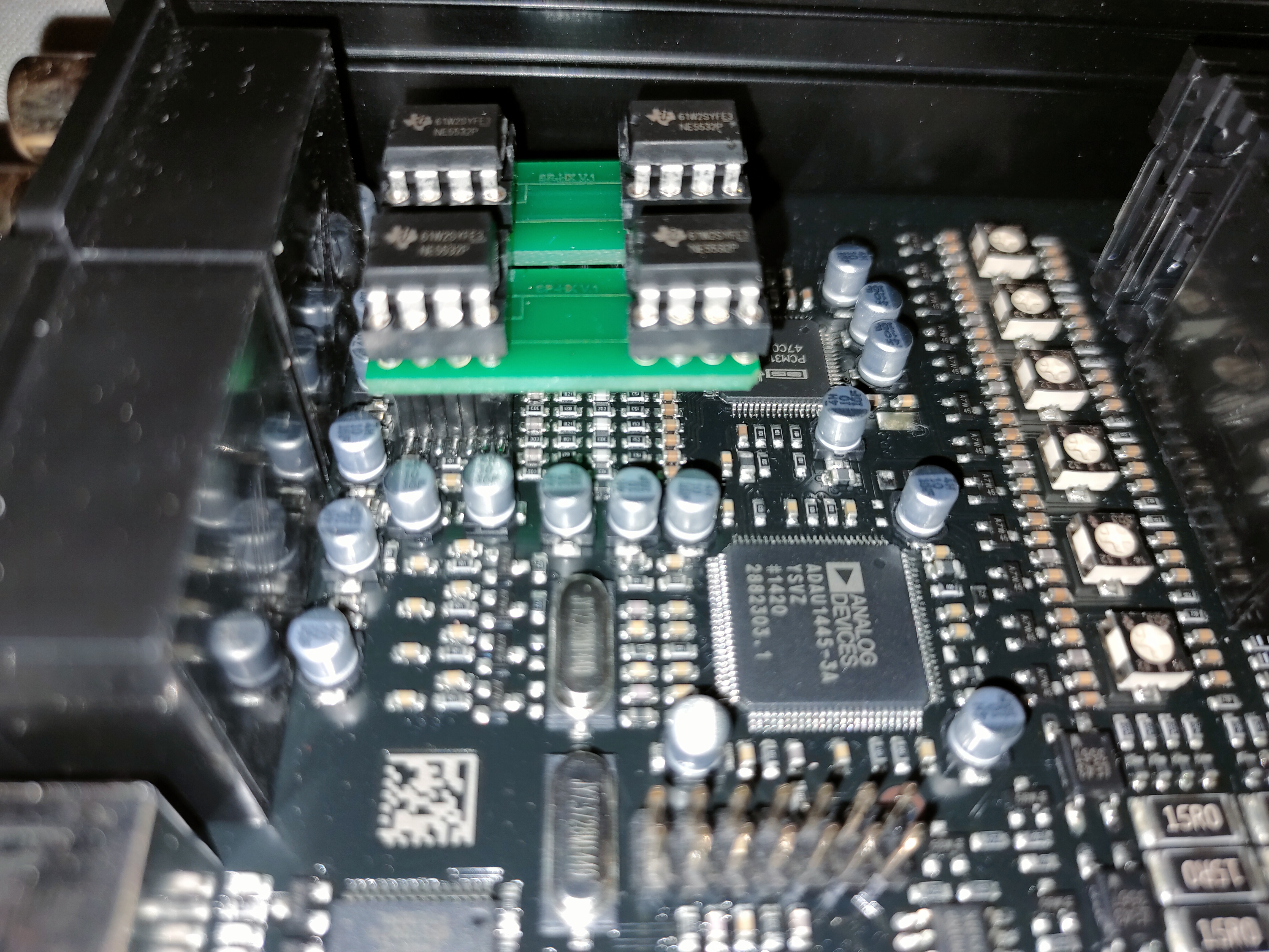

Oggi ho aperto il DSP per curiosare e fate qualche foto, e ho notato con gioia che è stato modificato con delle basette per consentire la sostituzione degli operazionali, sulle quali sono montati degli ne5532p!
Ora devo scegliere tra Burson V6 e Muses 01 XD XD XD

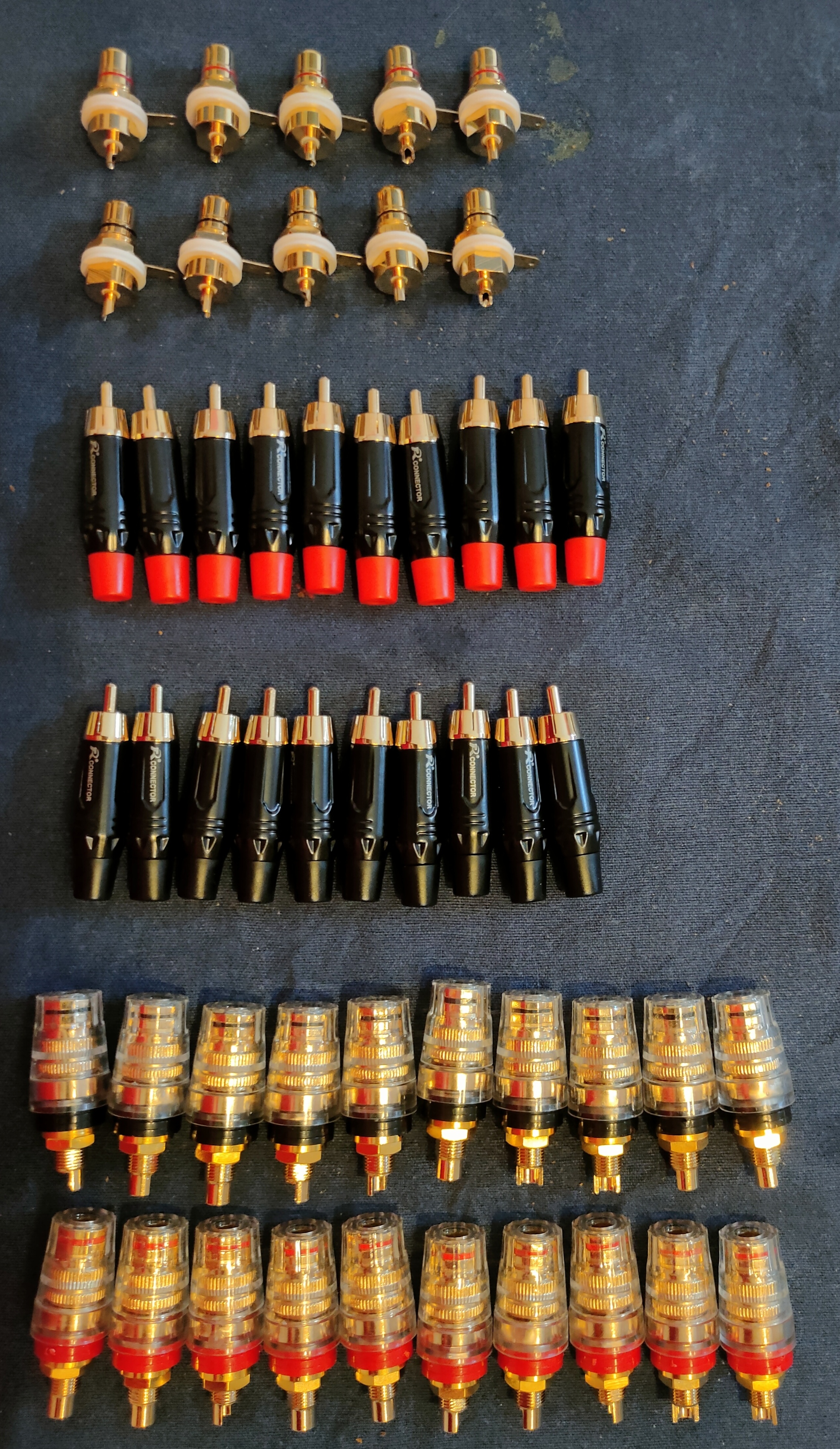

Messaggio da BrividoSonoro »

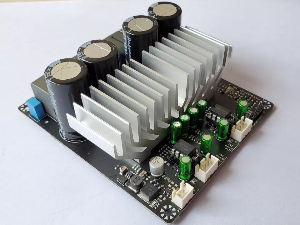

Nuovi connettori per l'amplificazione

BrividoSonoro ha scritto: 31 mar 2022, 21:58 Oggi ho aperto il DSP per curiosare e fate qualche foto, e ho notato con gioia che è stato modificato con delle basette per consentire la sostituzione degli operazionali, sulle quali sono montati degli ne5532p!
I burson senza modificare pesantemente l'alimentazione nemmeno li accendi...
Direi senza dubbio muses 01 o 02
Nostromo ha scritto: 6 apr 2022, 18:57 I burson senza modificare pesantemente l'alimentazione nemmeno li accendi...
Grazie per il suggerimento, sto valutando diversi op AMP, dai datasheet sembrano migliori gli opa1612 e opa1656 rispetto ai Muses, per quanto riguarda input Voltage noise, slew rate e thd+n, oltre al costo molto diverso.
Non vorrei acquistare dei componenti che si rivelano esageratamente costosi rispetto alla qualità generale del DSP.

BrividoSonoro ha scritto: 6 apr 2022, 19:09
Certa roba VA ASCOLTATA... STOP
Sennò lasci quelli che ha su (che sono ottimi) e festa finita.

Messaggio da Em4nuele »
Opa 1612 cadi bene anche se io non mi separo dai miei fedelissimi lm4562 (anche se sono molto schizzinosi) costano pochissimo rispetto agli opa1612 e danno tanta soddisfazione sempre imho. Ovvio sostisci i bjt con i bjt e gli jfet con gli jfet e occhio al datasheet

Ciao, ti ringrazio, credo che questa prova la farò dopo aver ultimato l'impianto, non essendo una modifica determinante ma più una rifinitura.

BrividoSonoro ha scritto: 7 apr 2022, 7:44 Ciao, ti ringrazio, credo che questa prova la farò dopo aver ultimato l'impianto, non essendo una modifica determinante ma più una rifinitura.
prima che il collo di bottiglia sia sugli opamp ne hai di roba da fare

Messaggio da Exevia »
Penso anche io che prima di poter apprezzare la differenza tra un opamp ed un altro ci sia molto da fare, ma soprattutto gli altoparlanti caricati nel miglior modo possibile ed una taratura come dio comanda, sennò avoglia a cambiare opamp, non credo che se ne riuscirà ad apprezzare la differenz.

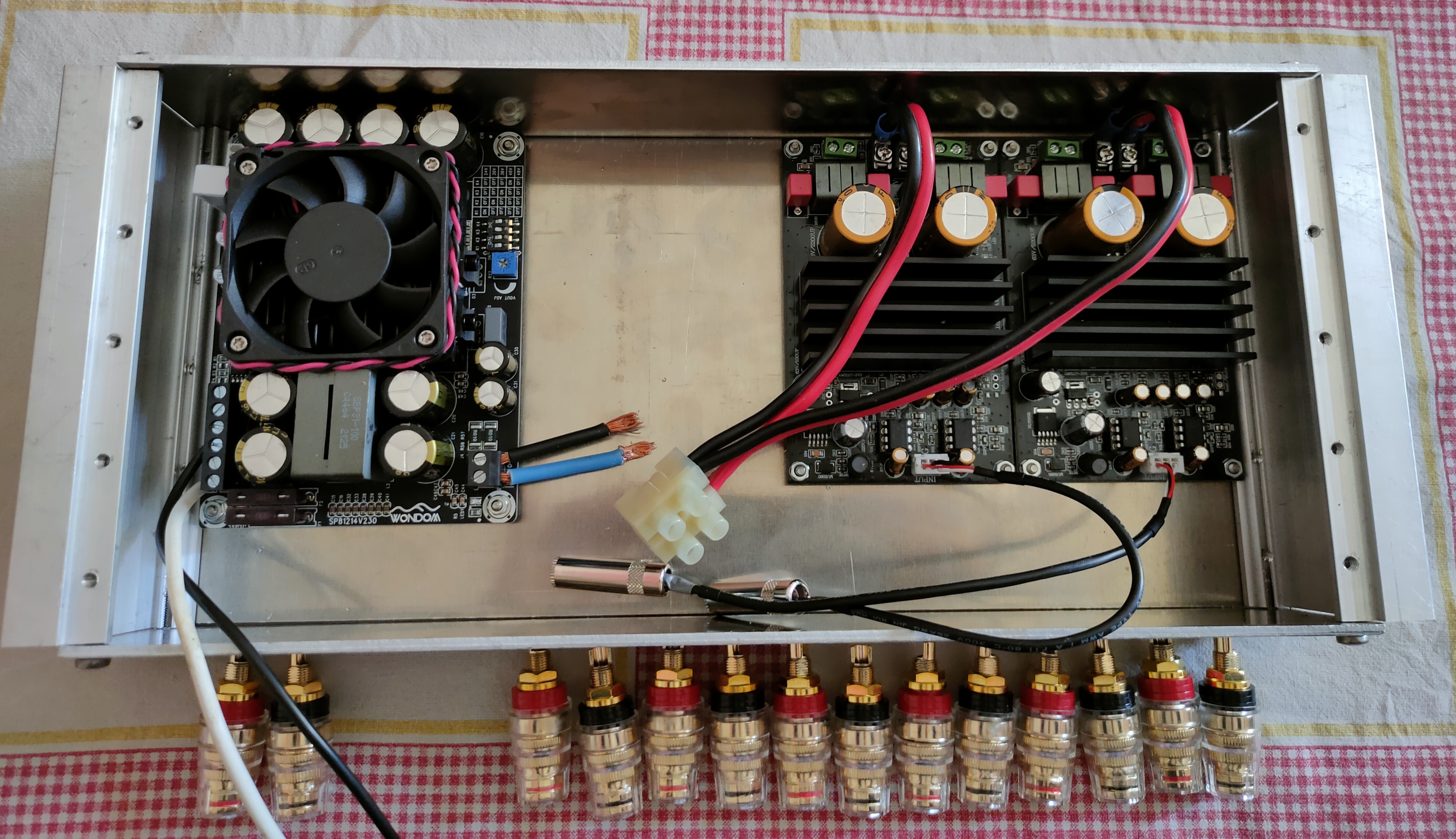

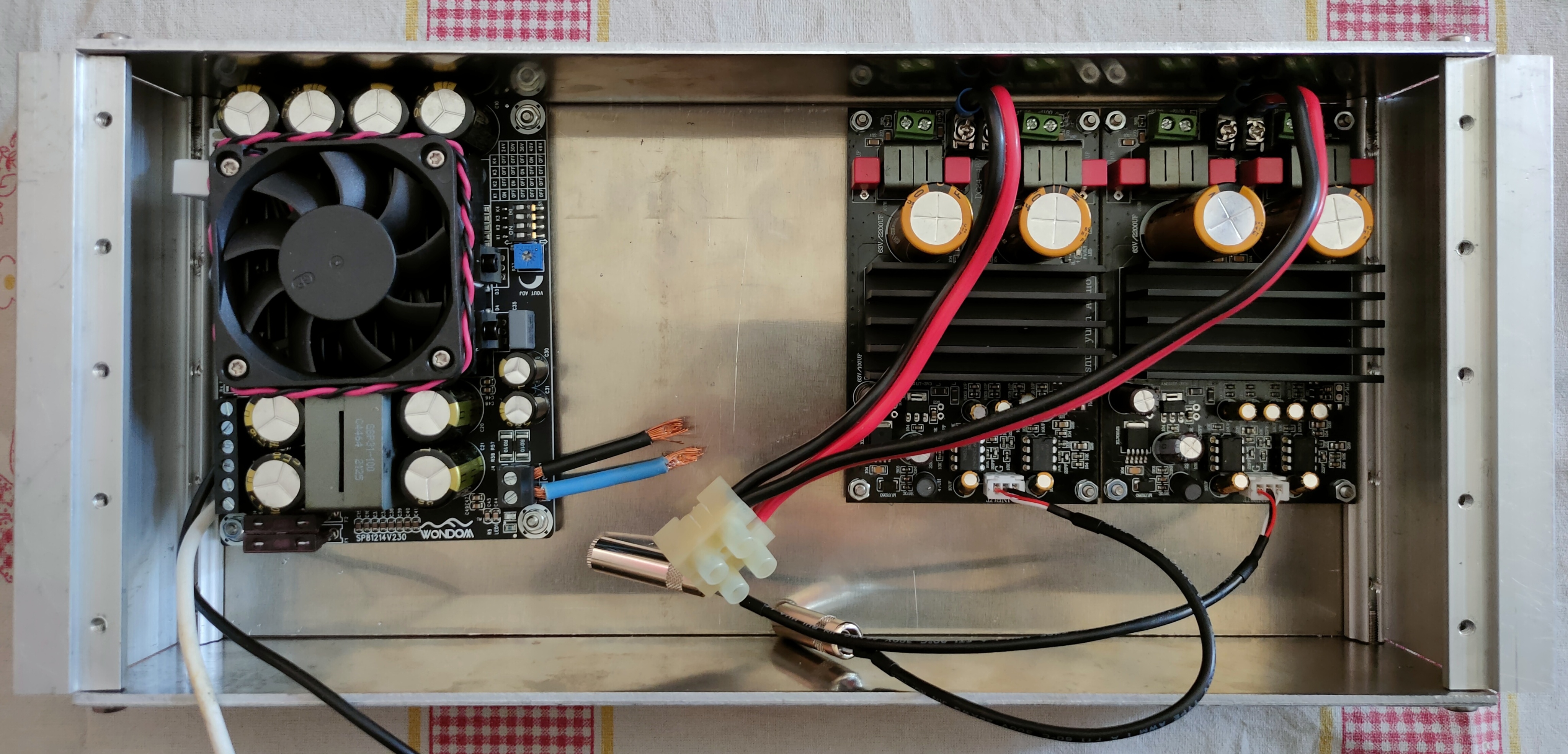

Inizio a dare una forma al progetto

Figata!
Grazie ^^

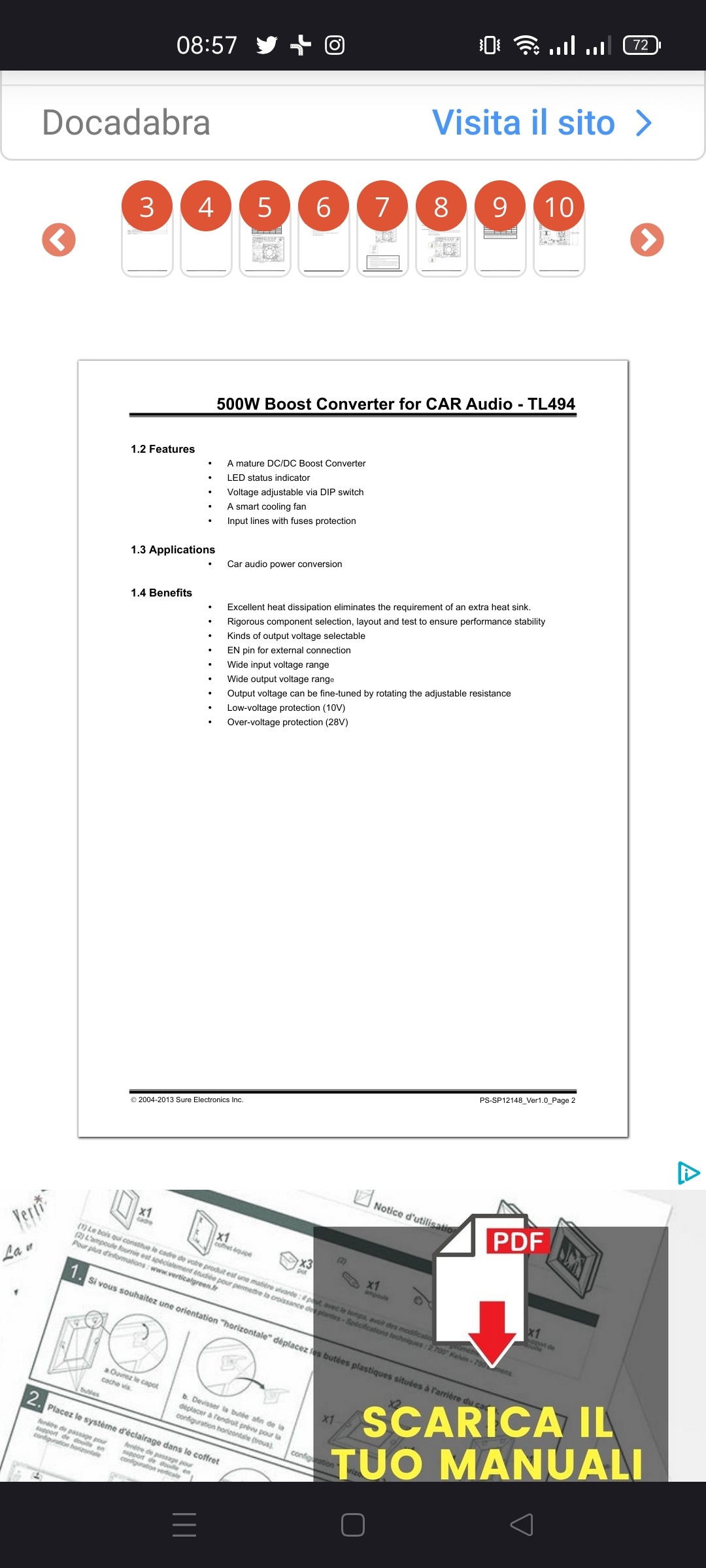

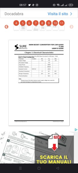

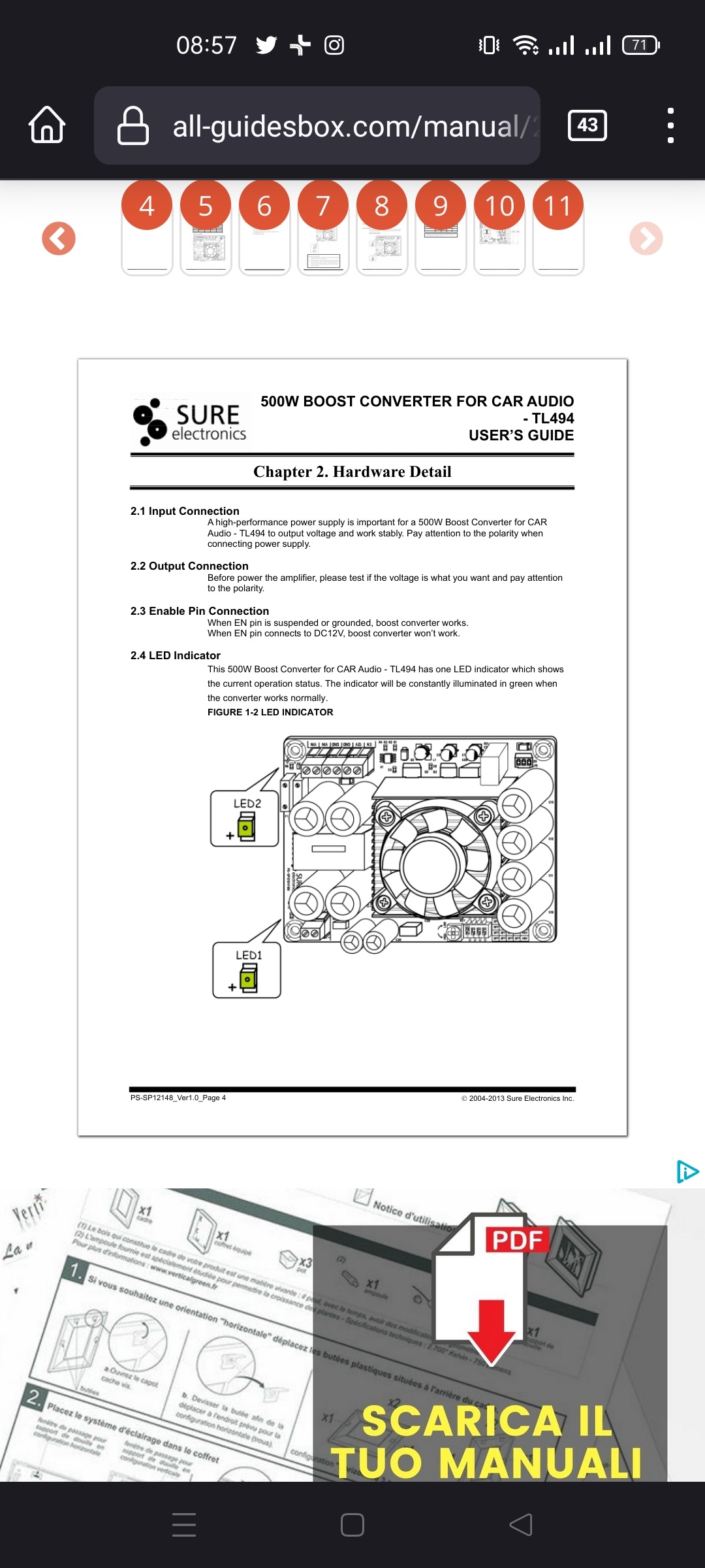

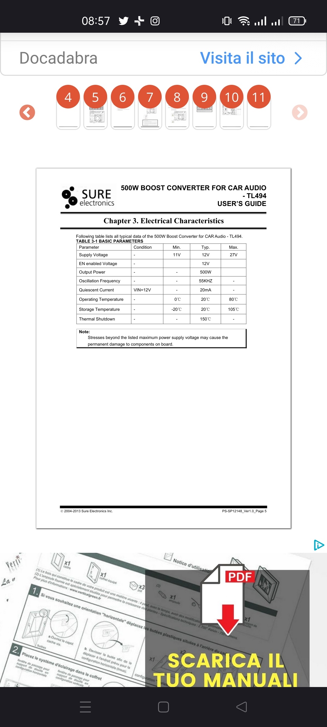

Adesso ho due problemi da risolvere:
- l'alimentatore ha un ingresso chiamato enable Pin connection, se non connesso l'alimentatore funziona normalmente, se viene connesso ai 12v dovrebbe spegnere, in realtà pur connettendolo ai 12v rilevo una tensione in uscita di circa 14v, quindi sarà necessario inserire un relè da 40a per spegnere tutto l'ampli, e dovrà consumare poco,
-non riesco a trovare una morsettiera per il positivo e negativo specifica per amplificatore car, quindi sto valutando se usare i terminali per le banane o cannibalizzare un distributore di corrente...

Hai il datasheet del alimentatore?
Perché mi suona un po' strano il comportamento che descrivi...
Se posso provo ad aiutarti anche per i morsetti.

#117
Questa è la pagina relativa:
Grazie :hmm:
Naturalmente avrai provato anche a metterlo a massa il PIN EN giusto?
In effetti dal datasheet sembrerebbe proprio che cortocircuitando a +vcc si debba spegnere..
Se il tuo continua ad andare in ogni caso probabilmente allora è guasto.
Io ho provato a mandare in ingresso al Pin EN l'uscita 12v dello stesso alimentatore, il risultato è che la tensione di uscita normalmente impostata a 36v si abbassa a Vin diminuita di 0,5 v circa.
