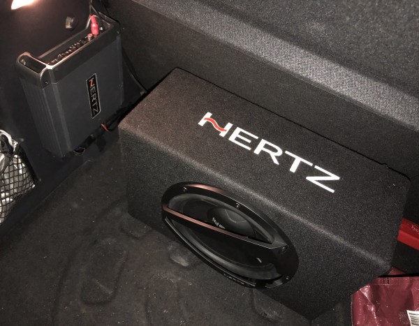

Ciao a tutti, mi sono appena presentato nell’apposita sezione. Seguo da tempo le discussioni del forum, ora ho deciso di iscrivermi per provare ad avere qualche consiglio su un problema che sto riscontrando, ovvero l’ampli entra in protezione a volumi alti.
Ho un Hertz HCP2 che manda soltanto un subwoofer Hertz DBX 25.3. Il gain è al minimo, basta alzarlo di poco ed entra subito in protezione facendo staccare il sub. Ho fatto qualche provar ho cercato argomenti simili sul forum ma non sono riuscito a risolvere.
Come autoradio ho un Atoto A6 Pro collegato con l’apposita uscita Sub. Le casse sono alimentate dall’autoradio e vanno bene.
Posto qualche foto, potrebbe essere utile.
Grazie a chiunque saprà darmi qualche dritta!

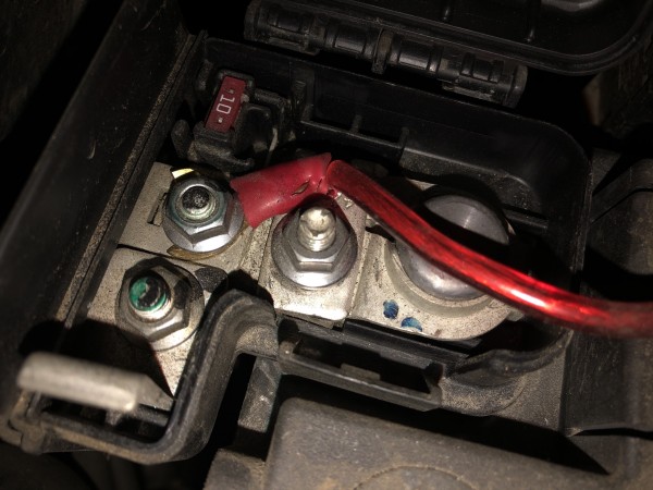

Potrebbe essersi ossidato l'attacco alla batteria, nel cofano. O il porta fusibile. Oppure il contatto di massa, come ti ha suggerito Darios.
Se prima andava bene e ora no, e non hai cambiato nulla, sono le cose più probabili.

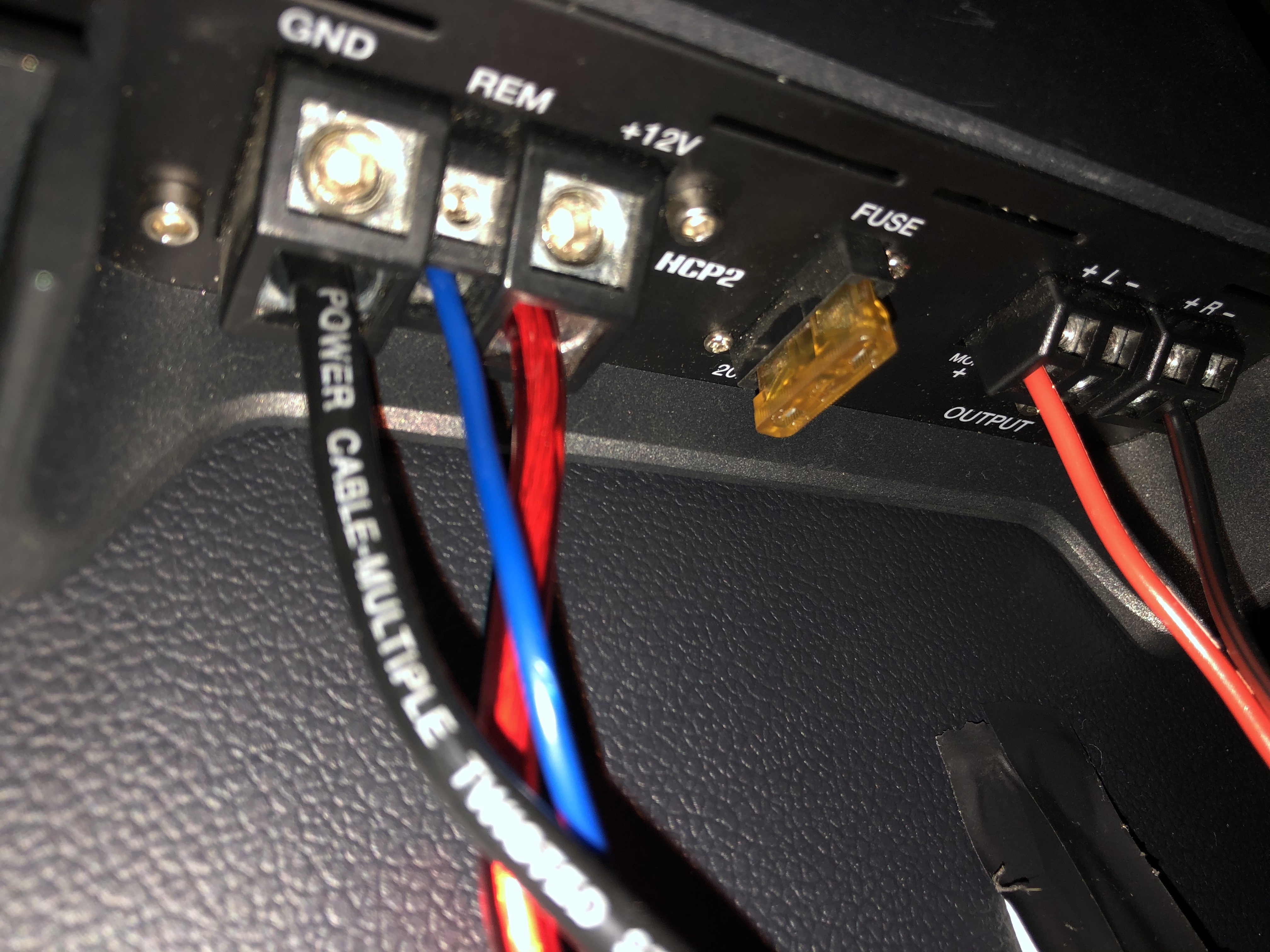

Re: Amplificatore Hertz HCP2 in protezione a volume alto
Il contatto di massa si trova seguendo il percorso del cavo nero...
Non penso sia il fusibile... a meno che non è quello di vetro che spesso fanno falso contatto... ma non credo sia quello...
Poi hai toccato altri pulsanti per caso?
L' "Autoturn on" mi pare sia schiacciato, ma magari sbaglio ed è un illusione ottica della foto,
quello va messo su OFF , perché vedo che hai il cavo remote attaccato
Il pulsante Mono (IN L ) invece sembra disattivato, ma lo utilizzi in mono (a ponte)... e con 2 ingressi rca invece di uno solo (IN L)

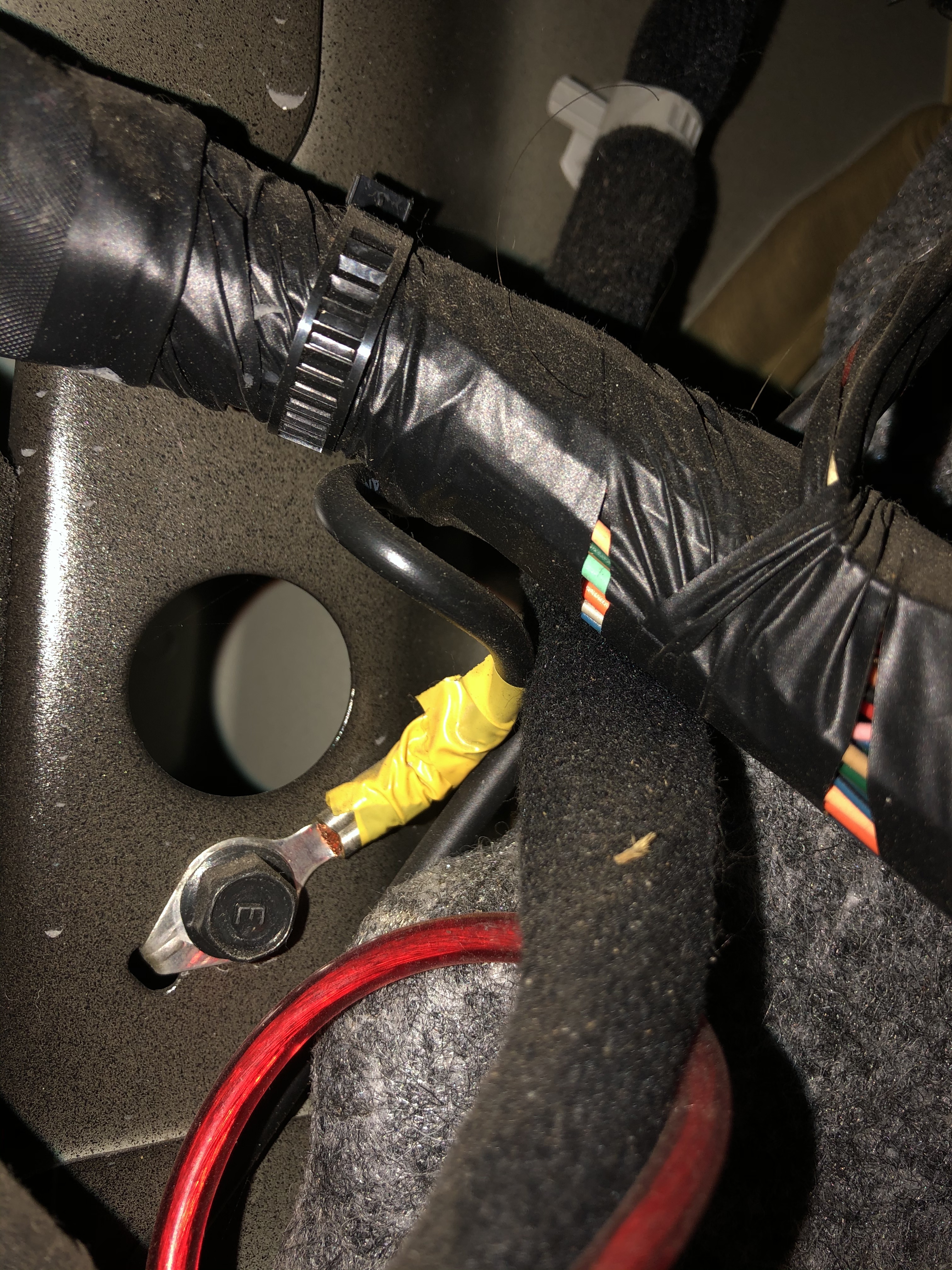

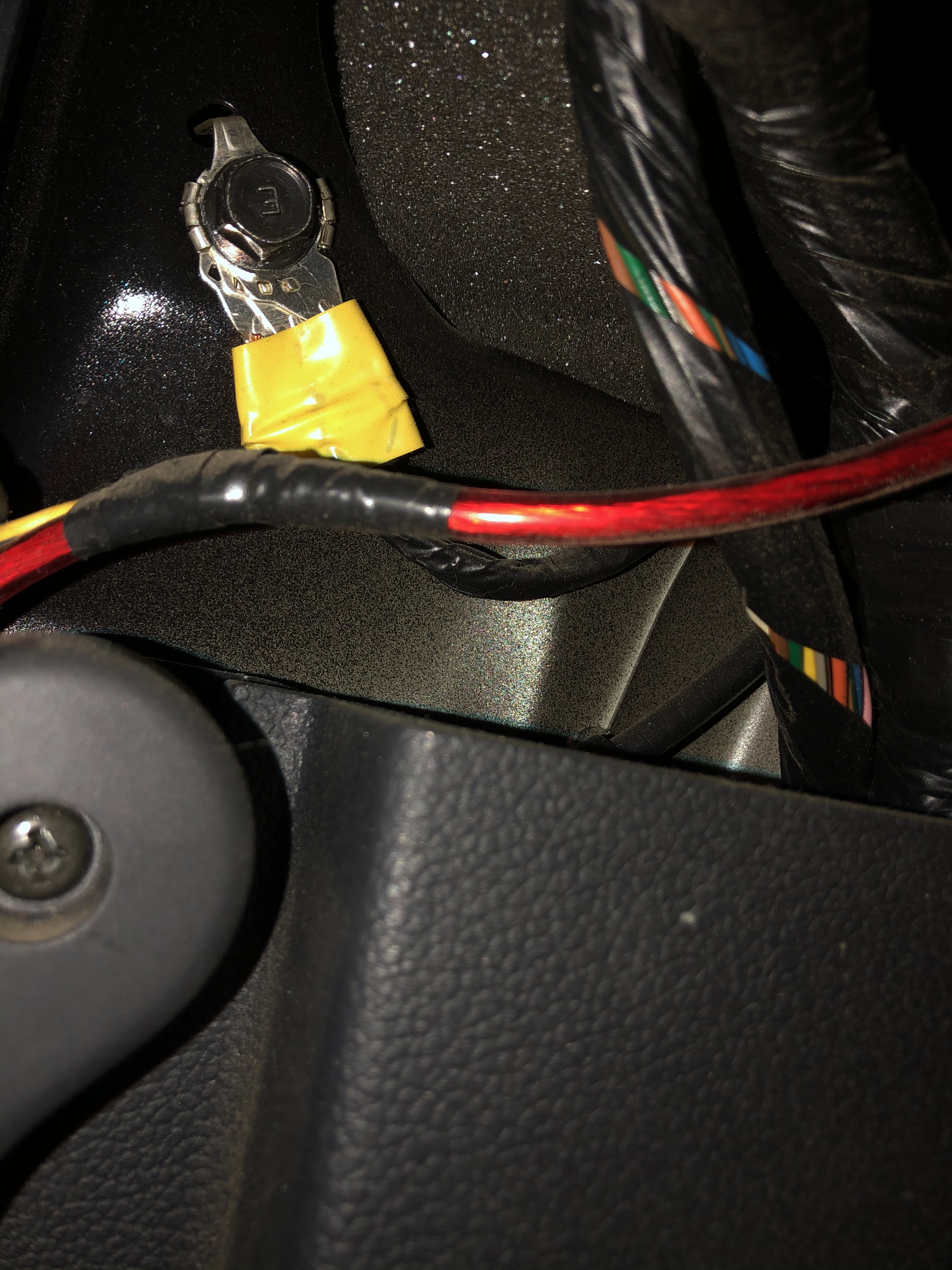

Ho trovato il contatto di massa (in realtà ce ne sono due). Controllato anche l’attacco alla batteria. Allego foto
Come ce ne sono 2...
dall'ampli ne esce uno solo... che fa si sdoppia il cavo???
C'è scritto nel cavo "POWER CABLE MULTIPLE"
Non mi sembra sia carteggiato/sverniciato il punto di massa
