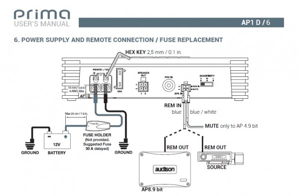

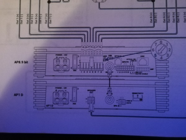

Nel manuale cartaceo ho trovato come si setta la sensibilità dell ap1d, allego foto Mentre il pdf che ho scaricato risulta diverso Come devo mettere la levetta sensibilità?
Se uso "h" il volume del sub si sente molto forte, mentre su "l" suona a volume inferiore.
Dimenticavo l'ampli del sub è collegato all'AP8.9 tramite rca.
Problema due, mi sono accorto che dopo una ventina di minuti il sub smette di funzionare, o meglio emette dei suona a bassissimo volume e distorto ( sembra quasi il rumore che fanno gli ap se gli colleghi una pila da 9v)
questa anomalia bastarda si è sempre manifestata al un cambio di un brano o se passo da usb a radio o anche col tel in Bluetooth, non mi è mai capitato che si manifestasse a metà canzone.
Se spengo gli ampli, all'accensione tutto normale, ma anche se sono collegato col pc, esco dal programma e problema sparito.
Non saprei da chi dipenda il problema se 8.9 o ap1d, ho verificato i led sugli ampli e entrambi nessun errore o guasto....
qualche idea?

Per la sensibilità, va impostata a 3 volt. Quindi, se usi l'RCA, devi impostarla su "mid". Non vedo discordanze nei due tipi di istruzione..

Come collegamento di segnale tra i 2 ampli uso rca e il remote out dell 8.9 al remote in del ap1d. Per quanto riguarda le differenze tra i 2 manuali è che sono scambiate le posizioni di "hi" e "lo" per i volt corrispondenti, per questo mi è sorto il dubbio.

Quello che penso io, principalmente, è che manchi l'uscita altoparlanti per un attimo quando fai i cambi di sorgente. Quindi che il DSP si incarti per via della tempistica. Come ti dicevo, a me succedeva che si bloccava il DRC. E mi è anche capitato più volte che non si accendesse più per i 20 minuti dello "slip time". Come se non uscisse dalla modalità energy saving. Per annullare questo stato, dovevo disalimentarlo togliendo il fusibile.
Per questo, dato che non ascolto mai a motore fermo, sennó in 10 minuti non metto più in moto, alla fine ho collegato il tutto sotto chiave. E, nel mio caso, non ho mai più avuto un problema.
Per verificare se la causa del tuo malfunzionamento puó essere questa, servirebbe avere il DRC per spegnere e accendere manualmente il DSP, disabilitando momentaneamente ART ed AST. Oppure fare un cavetto con un interruttore volante da installare tra il positivo generale ed il "remote in" del DSP per accendere e spegnere manualmente. E tenere qualche giorno l'accrocchio montato per verificare se capita ancora e decidere poi il dafarsi.
Se non lo fa più, con l'eventuale aiuto dell'installatore, devi portare un sottochiave al DSP.
Comunque, accertati di avere la sensibilità regolata correttamente, come scritto nel post precedente.
Senti anche che ti dice l'installatore.
Se contatti Audison, normalmente ti rimandano ad un installatore del circuito Master. Quando è capitato a me di avere quei problemi, insistendo e coinvolgendo l'installatore (dove ho solo acquistato), probabilmente perchè hanno constatato la competenza, mi hanno dato risposte e fornito addirittura dei firmware beta da testare con il DRC. Ma non è la regola. E comunque sono dovuto passare dall'installatore che ha fatto le foto dell'installazione e gli ha fornito il tutto via e-mail.
Quindi, se non lo hai montato tu, ti suggerisco di partire direttamente con l'installatore ufficiale. Che magari capisce di che si tratta e ti risolve anche il problema velocemente.
