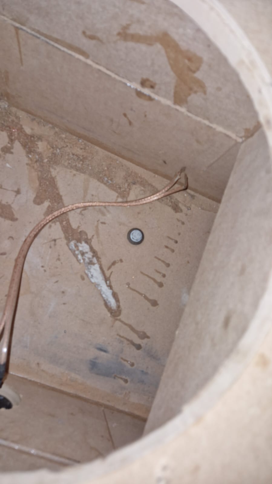

Buonasera giovanotti finalmente sono riuscito a sistemare i vari ampli compreso il dsp, siccome non erano ancorati molto bene al pannello . Poi sono anche riuscito con l aiuto di un amico a fissare il.sub dell auto alla ruota di scorta della macchina sfruttando il buco per la ruota e fissare il tutto con un perno da m8 con due rondelle sperando che non sfiata ahahahha. A breve il dats ci dirà il tutto .

sono riuscito a fare finalmente anche la rilevazione del sub spero che vada bene e non ci siano perdite . poi mi era venuto un dubbio tempo fa dalla mia autoradio androide riesco a spostare nel varie direzioni il suono quindi per esempio avanti dietro a dx o sx . come mai riesco a fare cio ? non dovrebbe essere bloccato o comunque non si dovrebbe fare tutto da processore??

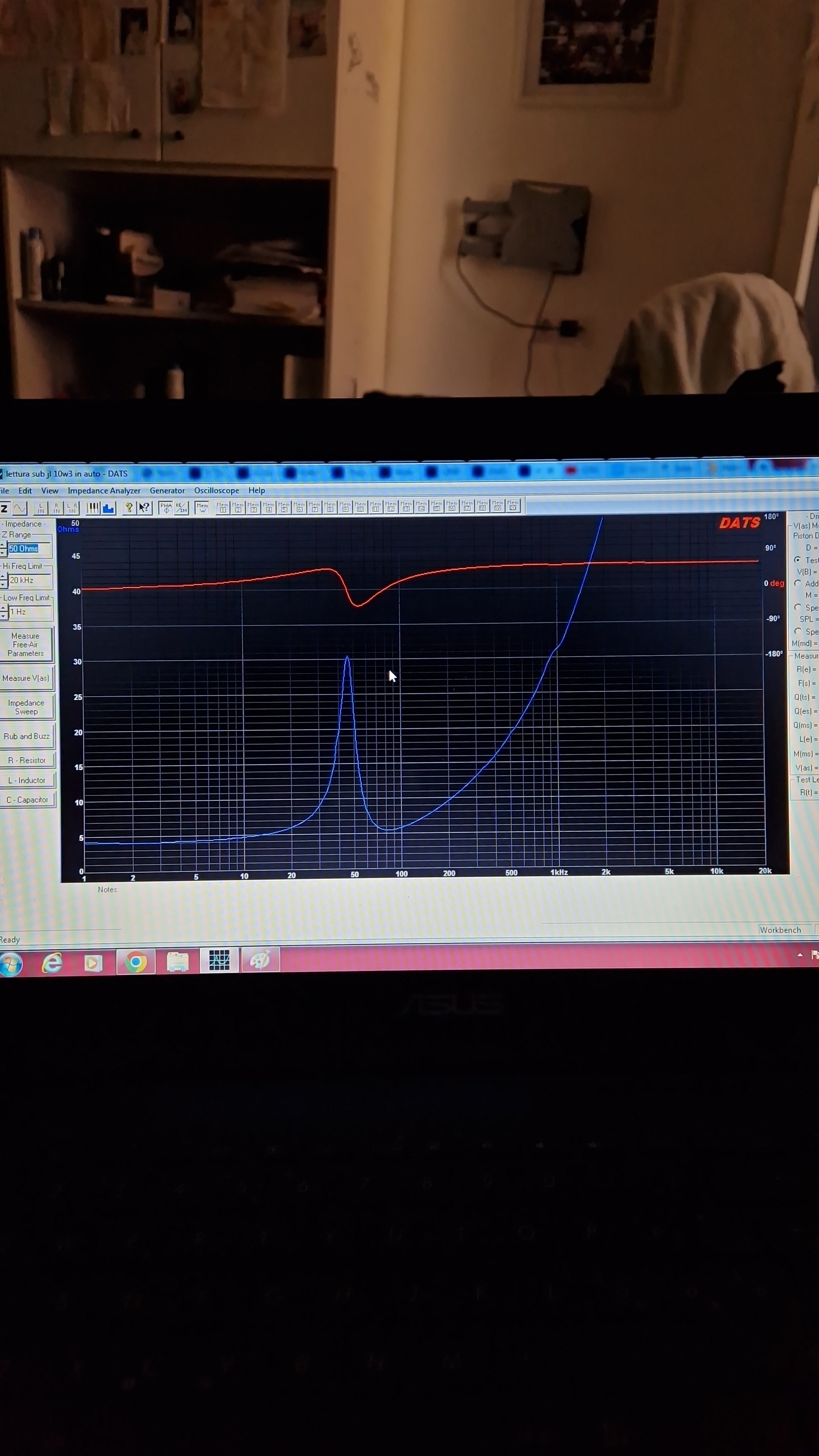

Se guardi la risposta elettrica del sub su quella scala enorme sarà dura capire se sfilata....

Chiedo scusa avete perfettamente ragione ma non sono super ferrato in materia spero che su una scala din50 ohms vada meglio

Direi il SUB molto bene!
Bisogna capire anche cosa ti aspettavi, le caratteristiche del AP e io volume.
Ma, in termini di Sealed non vedo niente di strano.
Ma le cups poi le.hai sistemate?
Perché eri perfettamente a metà tra una cassa chiusa e un reflex dalla risposta elettrica che hai postato

Per quanto riguarda il sub è un jl audio 10w3 come litraggio stiamo poco sotto i 35 litri, no avevo qualche dubbio sull installazione se avevo sbagliato qualcosa ma a quanto pare va tutto bene meglio cosi finalmente.
Per quanto riguarda i cup li devo ancora sistemare perché sono ritornato indietro con i lavori ed ho dovuto sistemare e fissare meglio i vari ampli e processore . Poi mi ha portato tante noie il suono del motore nei full che a quanto pare sia sparito prendendo l alimentazione e massa dai due distributori .
I prossimi due passaggi saranno rimisurare i due wf e vedere di sistemare le varie perdite e nel.caso rifare gli anelli per l ennesima volta . Dopo che ho sistemato i wf ritorno sui full range e vanno anche collegati meglio all auto al montante non mantengono e tendono a muoversi leggermente
