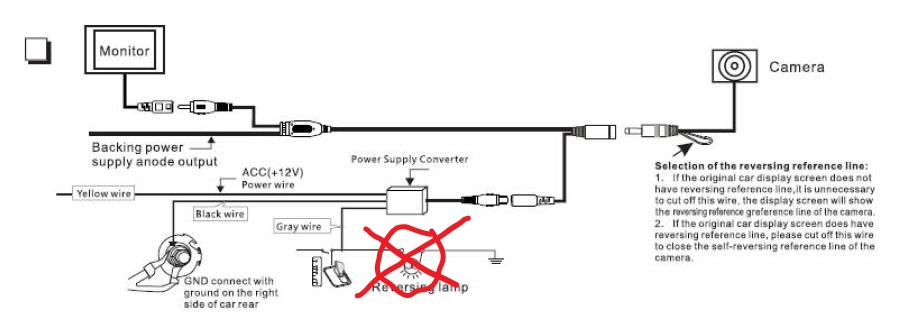

Proviamo così.... ricordo che se dico una cosa sbagliata me ne scuso.... questa è solo una mia idea.
Ho trovato questo schema.... ovviamente l'attivazione della retrocamera è collegata alla luce della retromarcia.
Va esclusa Occorre interporre un interruttore in modo da attivarla quando preferisci tu ed ovviamente poi deve andare a massa Ovviamente questa cosa va fatta per entrambe le cam

La cosa si sta facendo complicata per le mie competenze...cosa è la power supply converter dello schema?

Re: Doppia retrocamera
Io ho preso uno schema qualsiasi..... potrebbe non essere il tuo caso.
quello che volevo farti capire io è SOLO la modifica dell'interruttore (2 nel tuo caso) al posto del collegamento alla luce della retromarcia
