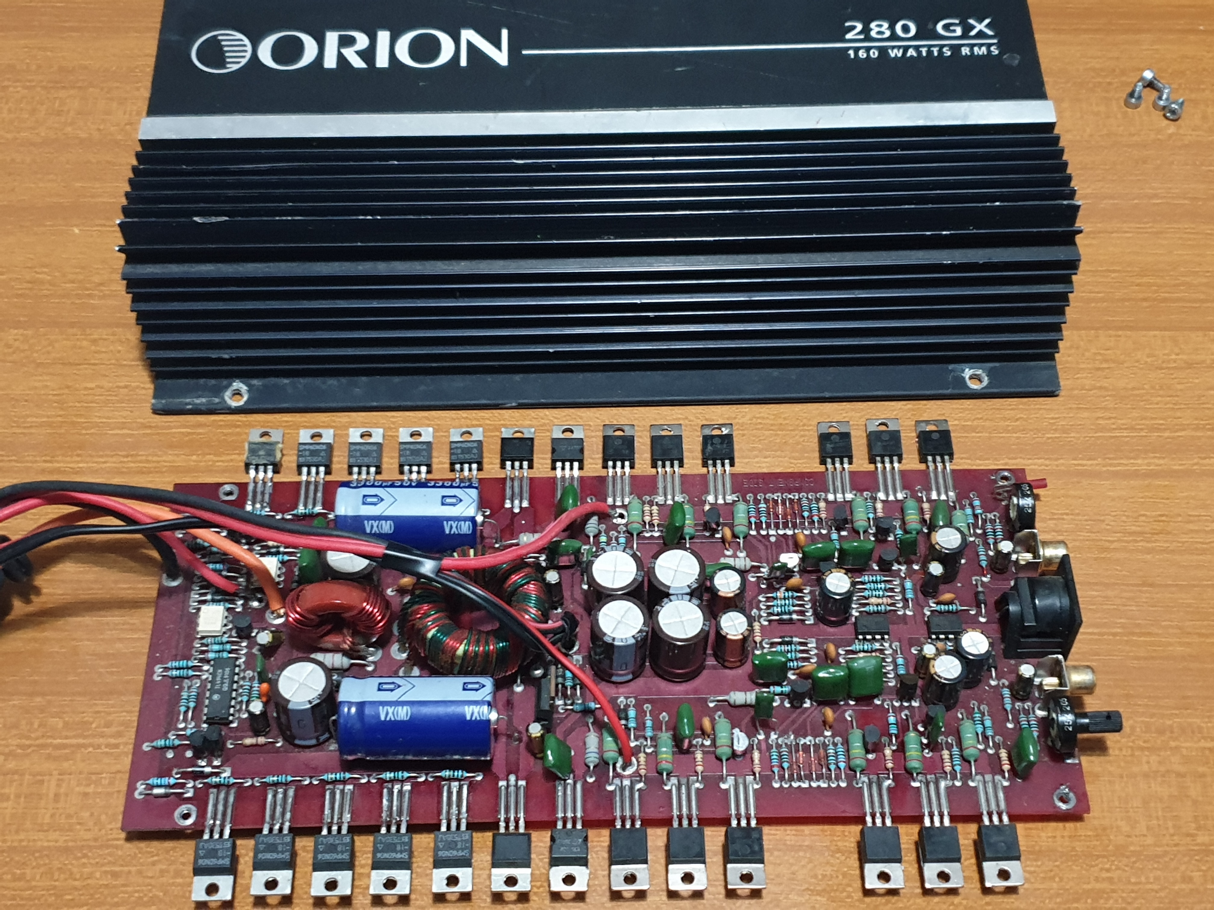

Intanto parto dal 280gx che era spento da circa 7-8 anni e si è bruciato un smp60n06 -18 appena acceso.. l'ho temporaneamente sostituito con un smp60n05 e sembra funzionare regolarmente, c'è qualcuno che mi sa dire se è il caso di lasciarlo così o eventualmente sapete dirmi cosa si trova di equivalente attualmente che può andare bene?
Premetto che originariamente quando lo presi aveva gli smp60n05 inseguito ad un guasto li ho sostituiti con gli smp60n06 -18..

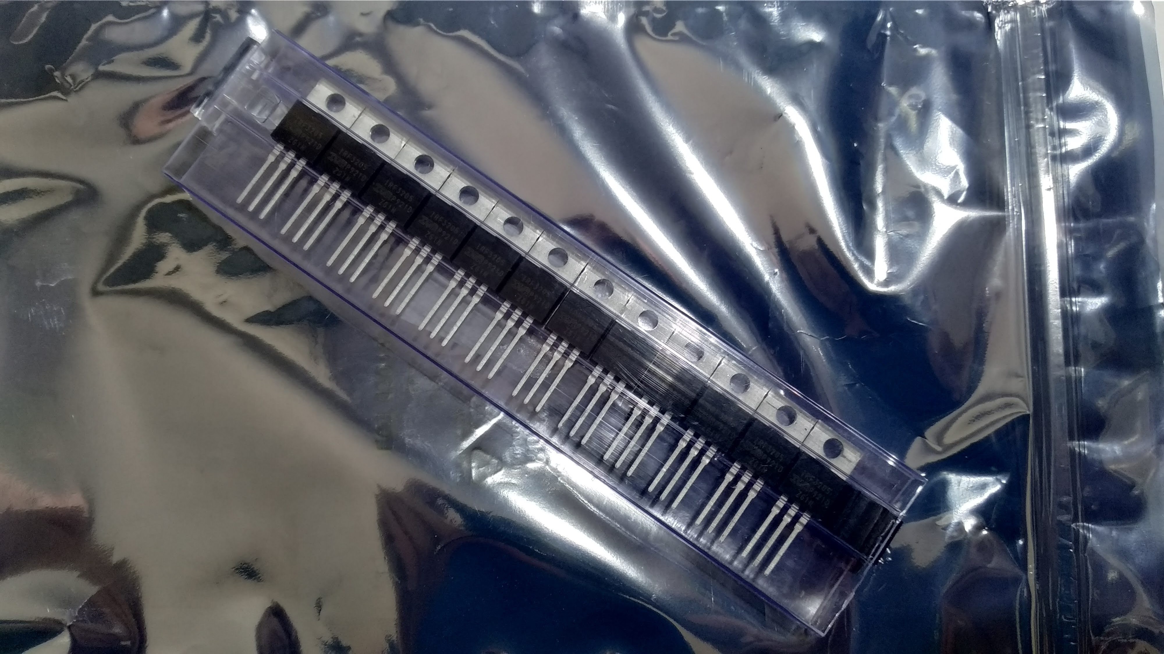

Ho fatto una ricerca e il 3205 lo da come obsoleto.. ho trovato disponibili IRF3205PBF - IRF3205ZPBF - AUIRF3205Z e AUIRF3205 ..

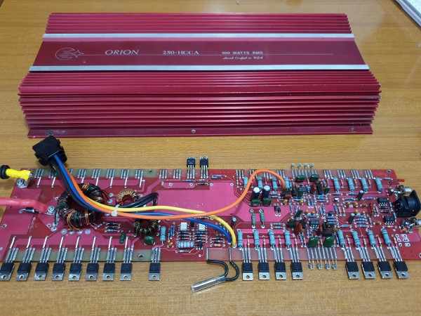

l'hcca 250 che lo pilotava attualmente è in prognosi riservata con un canale che funziona male, il trimmer da sostituire e i 2 regolatori di tensione che ho spaccato staccando la barra di alluminio..

Gli IRF3205PBF sono la versione senza piombo degli IRF3205. Le caratteristiche elettriche dovrebbero essere identiche. Cambia la finitura superficiale che non è stagno-piombo ma dovrebbe essere stagno-argento-rame.
Per la tua applicazione non è un problema, basta che stagni i terminali con la lega stagno-piombo, ammesso che si trovi ancora in commercio (io ho fatto una bella scorta qualche anno fa e ancora vado avanti con quella).
Re: Riparazione ampli Orion
Buongiorno e grazie, effettivamente ho confrontato i datasheet e sembrano identici.. per lo stagno ho sempre una vecchia matassina 60sn 40pb

Per il 250 hcca ho trovato guasto l'SF163A eventualmente posso usare qualcos'altro di equivalente? E in caso conviene sostituire anche l'SF163?
Per i regolatori di tensione che ho rotto staccando la barra di alluminio: lm337t l'avevo in casa, lm317t l'ho preso in prestito dal 2150sx
Poi apparte , il potenziometro e i condensatori per la sezione di alimentazione che avevo ordinato ed arrivati mi manca solo l'SF163A per provare se funziona.. ovviamente dopo aver fatto un un'altro paio di saldature
