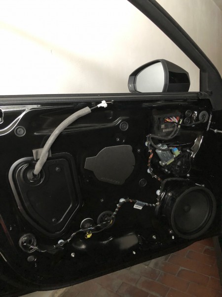

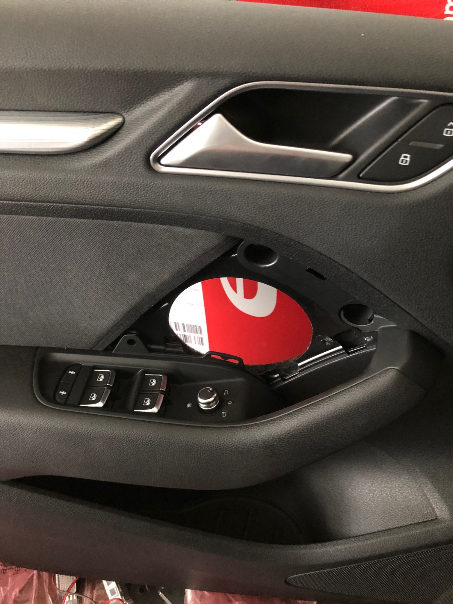

Ciao a tutti ragazzi,appena finita questa emergenza Coronavirus farò un upgrade del mio impianto attuale andando a biamplificare il fronte.adesso al fronte ho un kit 3 vie hertz mpk 163.3 con woofer e medio in portiera e tweeter a montante nell alloggio della predisposizione originale.la mia idea era di realizzare dei montanti con medio e tweeter e lasciare solo il woofer in portiera ma parlando con il mio installatore dice che sarebbe meglio lasciare il medio dove si trova adesso perché tarando con il Bitone si riesce lo stesso ad alzare la scena,a me sembra strana come cosa voi che dite??ho un Audi A3 del 2017 e il woofer e all altezza dello stinco praticamente....grazie

No suonano nello stesso volumevorrei fare questa modifica perché dovendo rimettere mano all impianto per fare la biamplificazione pensavo di sfruttarli al meglio mettendoli a montante.

Per prima cosa prova a separare i volumi di carico, quindi cerca di isolare posteriormente i midrange con un sorta di scatola, basta anche mezzo litro per capirci e riempila di dacron all'interno e cascame sulle pareti interne, dopodiché provi a tarare nuovamente così e giudichi tu il risultato, magari posta qualche foto per capire meglio la situazione.salvoaudia3 ha scritto:No suonano nello stesso volumevorrei fare questa modifica perché dovendo rimettere mano all impianto per fare la biamplificazione pensavo di sfruttarli al meglio mettendoli a montante.
Se hai intenzione a prescindere di rifare i montanti, parti dal presupposto che non sarà facile, te lo dice uno che ha rifatto nelle sue auto almeno 30 montanti. L'unica differenza che passa installando i mid sul montante è quella di poter sfruttare a tuo favore la direzionalità d'emissione, ma appunto anche qui ci sono dei pro e dei conto, e se non utilizzi apposite strumentazioni per misurare eventuali problematiche durante la posa in opera e orientamenti vari, dovrai andare a fortuna, e credimi, in auto, soprattutto nella A3 con il cruscotto corto in profondità e con un angolazione aerodinamica dei montanti accentuata, azzeccare a c..o un installazione senza misurare e accertarsi del risultato, sarà cosa rara se non impossibile, quindi pensaci bene prima fare questo passo. Ecco però, se decidi di lasciare i mid in porta ( magari portandoli fuori dalla griglia se ancora non l avessi fatto e isolandoli dal carico dei woofer) puoi modificare i montanti orientando i tweeter verso di te.

a questo punto mi viene da pensare di fare una tasca per il medio in portiera…..in modo da separarlo dal woofer ma tenerlo comunque in portiera perché fargli una scatola nella posizione in cui e adesso non mi sembra molto fattibile….quando feci l installazione mi ricordo che il vetro passasse a filoDavide.HZ ha scritto: ↑15 mar 2020, 9:35Per prima cosa prova a separare i volumi di carico, quindi cerca di isolare posteriormente i midrange con un sorta di scatola, basta anche mezzo litro per capirci e riempila di dacron all'interno e cascame sulle pareti interne, dopodiché provi a tarare nuovamente così e giudichi tu il risultato, magari posta qualche foto per capire meglio la situazione.salvoaudia3 ha scritto:No suonano nello stesso volumevorrei fare questa modifica perché dovendo rimettere mano all impianto per fare la biamplificazione pensavo di sfruttarli al meglio mettendoli a montante.
