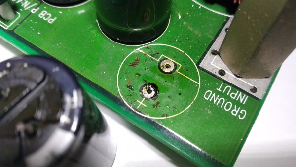

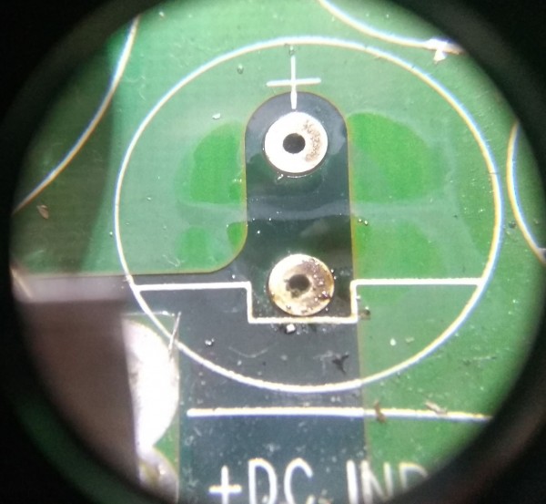

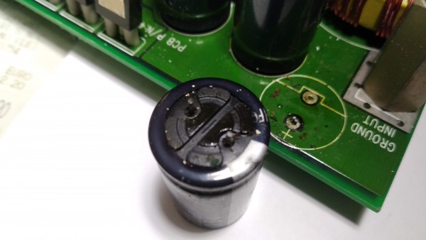

Parallelamente a ciò che è, più o meno a seconda dei pareri, udibile in termini qualitativi, sottolineo un altro aspetto della questione "recap o non recap" postando qualche foto di ciò che capita non tanto di rado di vedere quando si va a sostituire i condensatori (anche "di marca" come negli Zapco old school, quelli qui in foto sono i vecchi Panasonic serie HFQ, non più in produzione da parecchi anni, ai tempi "top di gamma" made in Japan, ma comunque non eterni.... surclassati dalle successive serie FC e FR).
Questo per evidenziare che, al di là appunto delle valutazioni sull'impatto "acustico" che è pur sempre soggettivo e che prescinde anche da eventuali misure strumentali, non va dimenticato che un intervento di recap ha anche lo scopo di evitare l'insorgere di problemi che, prima o poi, sopraggiungono (beh, se si è fortunati possono anche avere conseguenze "innocue", ovvero condensatori con elettrolita che evapora, in forma gassosa, dipende anche dal verso, "testa" in su o in giù del condensatore e dalla tenuta, ciò per dire che un condensatore può presentarsi esteriormente non deformato ma essere comunque già degradato).
Qui qualche foto relative ad un Zapco Z300C2 (fabbricazione primi anni '90) con i primi segni di corrosione dovuti a trafilamento di elettrolita, e anche, ultime due foto, di uno Z300C2 SLX dove invece la corrosione ha agito per più tempo e lasciato tracce più visibili.
Nota: entrambi questi Zapco suonavano "regolarmente", d'altronde in una batteria di 4 - 8 condensatori in parallelo il fatto che ne vada in perdita uno o due non pregiudica in modo tale la resa da poter notare differenze all'ascolto evidenti (e siccome il fenomeno è graduale non è facile accorgersene, il fenomeno è subdolo). Detto in altri termini il recap a mio avviso va considerato anche (o prima di tutto forse) come manutenzione preventiva, al di là dell'aspetto di poter installare componenti che possano migliorare la resa (ma su quest'ultimo aspetto la valutazione naturalmente è anche soggettiva appunto, anche al di là delle caratteristiche dei componenti).
