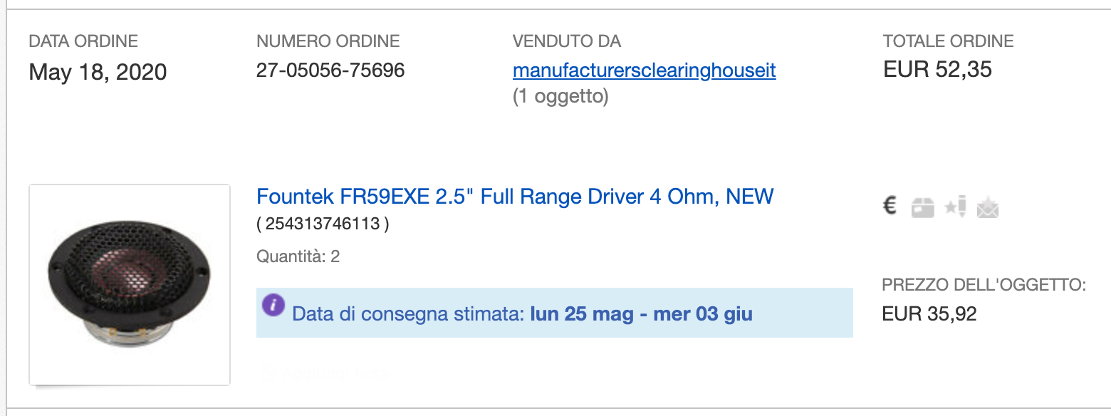

Comunque tornando a parlare un po' della mia auto... Piccola grande novità in arrivo...
Tutto da vedere come sarà... Appena arriva lo provo in IB.

Evvai con lascimmmmmiaa XD XD resto in attesa di qualche misura e impressione se ti va di condividerla, sia dei piccoli full che dei coassiali. Se i primi dovessero funzionare a dovere sarebbe una grande "scoperta" visto il costo e la facilità installativa.

@The_Bis vedo che ormai hai deciso di cambiare il tweeter e mettere un piccolo fr, però non ho letto niente riguardo ai coassiali che avevi comprato, non vale nemmeno la pena provarli ? questi fountek sembrano interessanti ma oltre ad un grafico scarno ci sono pochi dati, sinceramante non mi sembrano un granchè a pelle, ma gli altoparlanti devono suonare e non essere belli e fighi giusto ? mi permetto di suggerirti un piccolo fr che sulla carta ha delle belle qualità, il prima ap2 di audison, lo hai preso in considerazione ?

Eccolo!
Per quanto riguarda i Vibe manderò report dettagliato nel thread dell'A4 perché sono stati presi con quello scopo.
Però intanto vi anticipo che una volta montati per bene, nonostante l'infelice posizione si sono rivelati meno peggio di quello che pensavo.
Si spingono molto bene in basso, sono in test su due preset con passo alto 24db/oct a 350hz e 400hz 12db/oct entrambi linkwitz. Purtroppo non sono eccezionali in alto diciamo che sarebbero da tagliare a 3000 24db/oct e il tweeterino fino a 3000 lavora senza problemi ma incrociati con il tweeter sarebbero molto più facili da gestire e più belli da sentire tagliati a 3500/4000 12 db/oct portandosi dietro una risposta non proprio lineare.
Tenete presente però che sono montati in un posto veramente infelice e lavorano in riflessione sul vetro anteriore.
Diciamo che non valgono molto più di quello che costano, ma montati in asse probabilmente potrebbero essere una soluzione super economica per fare un fronte piacevole. Punto di forza (del tutto inaspettato) molto lineari e relativamente esenti da distorsioni sulle frequenze medio basse, anche al di sotto (in base al tipo di taglio) dei 400hz.
Inaspettato invece il tweeter che per le dimensioni dovrebbe essere molto poco valido per scendere in "basso" e invece lavora decentemente anche sui 3000hz.
Parlando di timbrica invece... Bisogna lavorarci ma senza esagerare e, accettando i loro limiti, riescono a soddisfare lo scopo per cui sono stati comprati.
Facendo un sunto molto molto breve:
Sono carini considerando quello che costano, ma costano tanto poco... Qualità costruttiva così così, cestello in plastica anche se sembrava in Alu.
Per quanto riguarda i Fountek invece, sulla carta sono molto simili agli Audible Physics RAM2. A livello di qualità costruttiva promettono bene e da specifiche hanno delle ottime carte per sostituire senza problemi i tweeter.
La vera sfida è integrarli nel modo che mi sono prefisso, ma questa è un'altra storia....

Sui fountek da 2.5" non ho letto molto, sul fratello maggiore da 3" l'fr88ex invece ho letto cose molto positive, tempo fa misi una comparazione di piccoli full range ed il fountek spiccava su tutti soprattutto per la bassa distorsione.
Il 2.5" ad occhio effettivamente calca un pò lo stile Audible Physics, si vocifera che uno dei designer lavorasse tipo "freelance" (per non dire sottobanco) proprio per fountek.
Messaggi: 11710
Re: Impianto Audio Golf 7.5
#120
O magari Audible si fa fare gli altoparlanti da Fountec.. Hai visto mai.. :D
