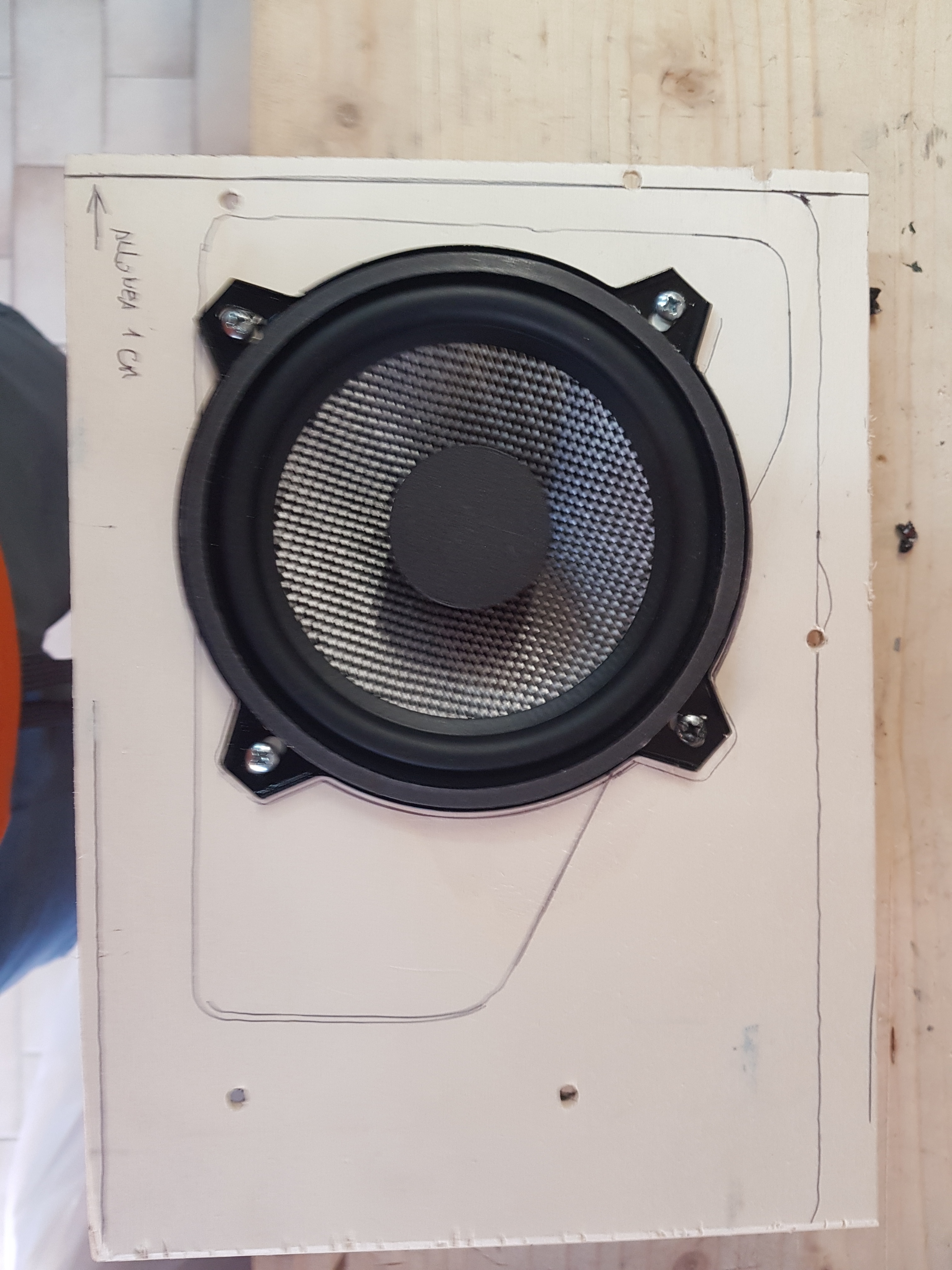

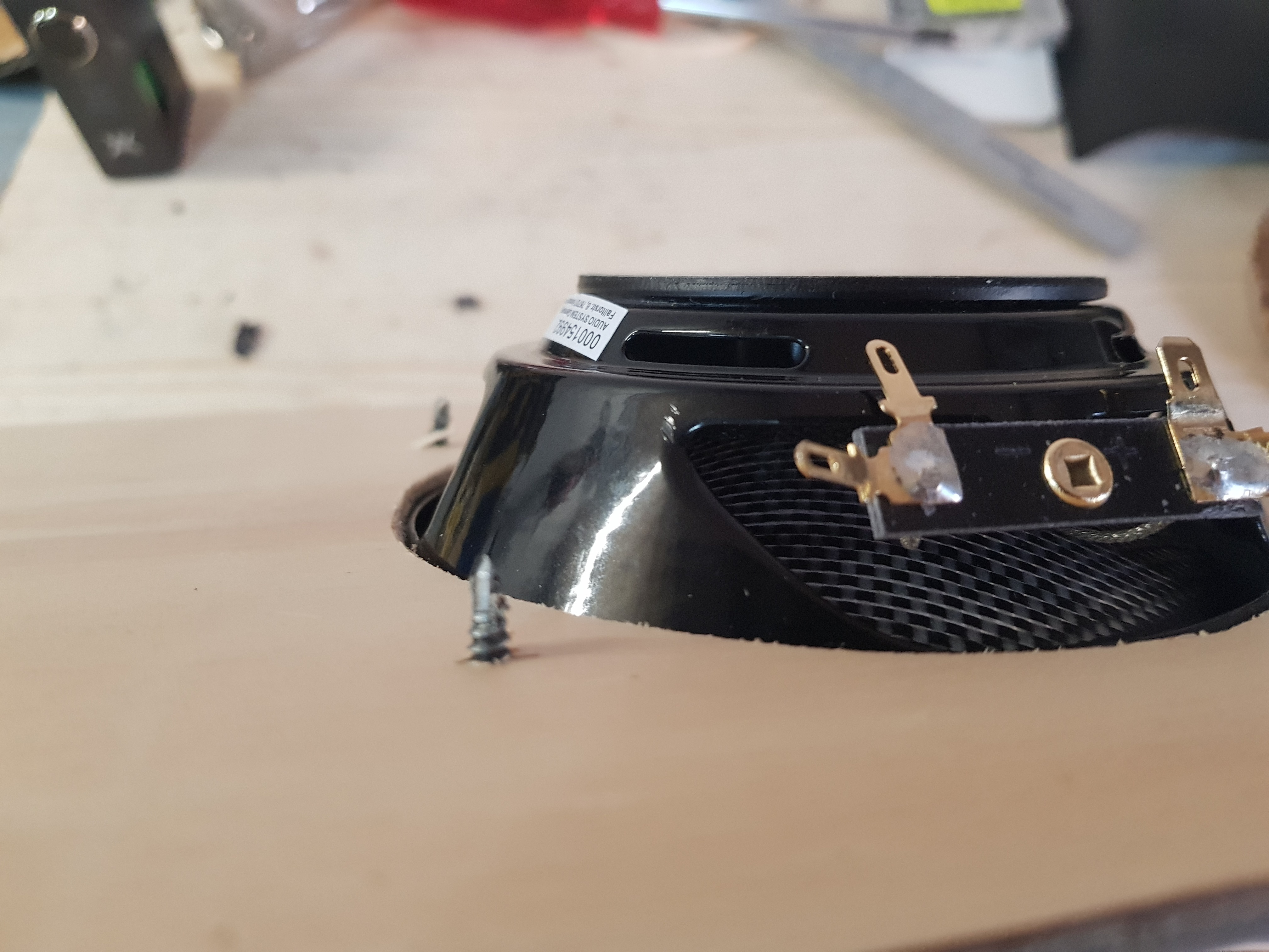

Per ora inizio a fare la dima per il fissaggio dell'altoparlante con del compensato da 3mm, poi se non è sufficiente comprerò o dei tondi da applicarci o rifarò il pannello in legno più spesso, tanto applicandolo dietro non ho problemi di ingombri.

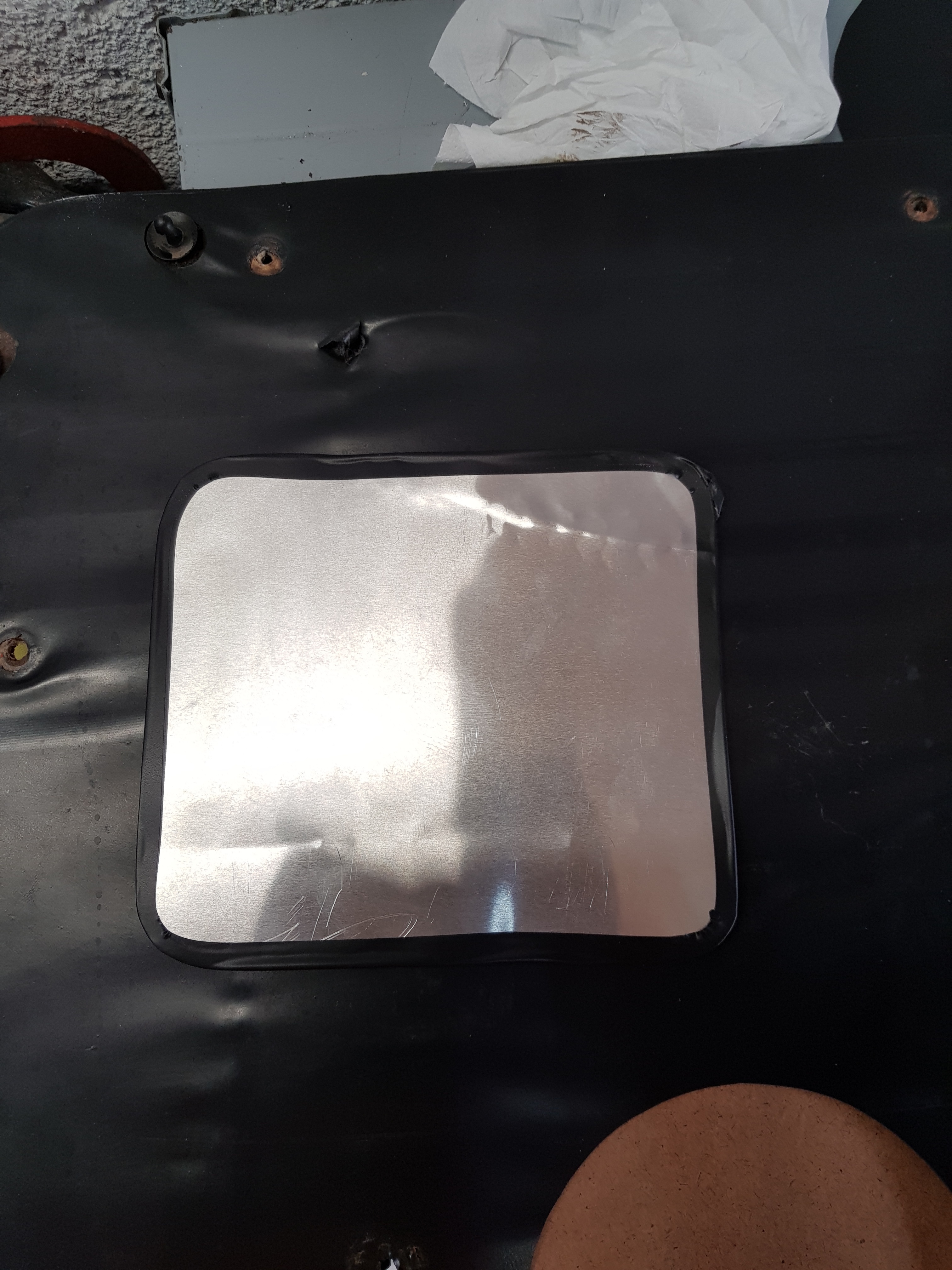

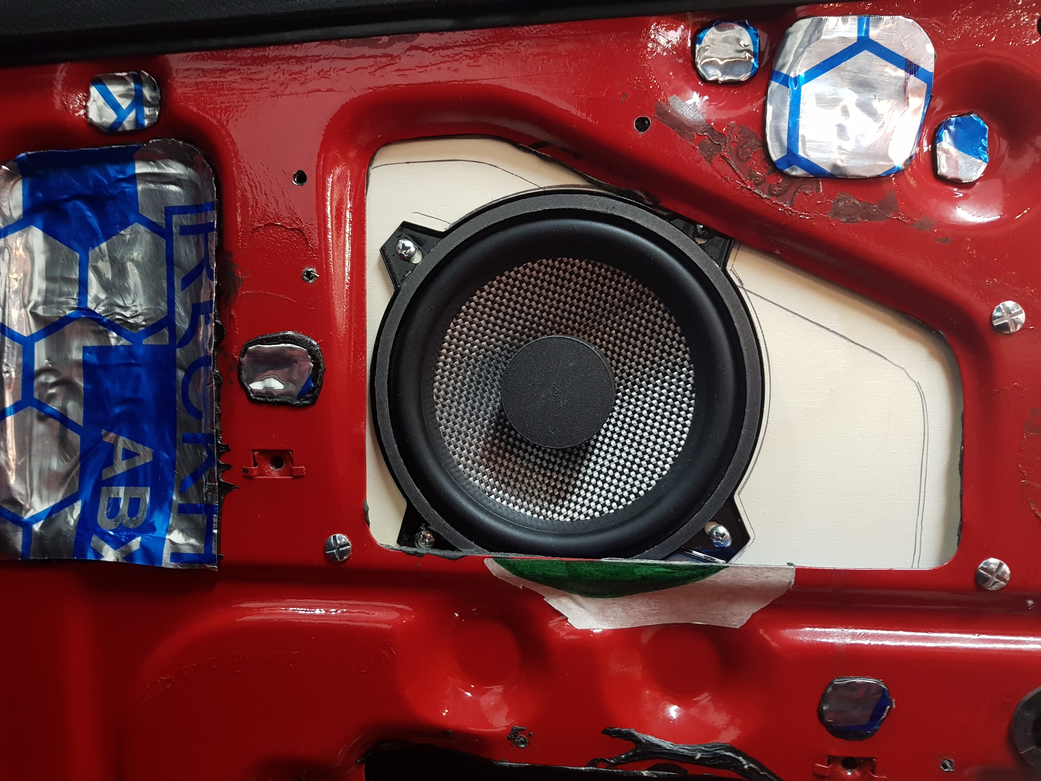

Questa è una bozza di come sto procedendo finalmente con il pannellino e vi dirò, sono solo 3-4mm ma secondo me una volta che lo si rinforza con insonorizzante da una parte e dall'altra, penso potrei anche usarlo senza problemi...
è tutto chiaramente improvvisato per capire le dimensioni e gli spessori da creare

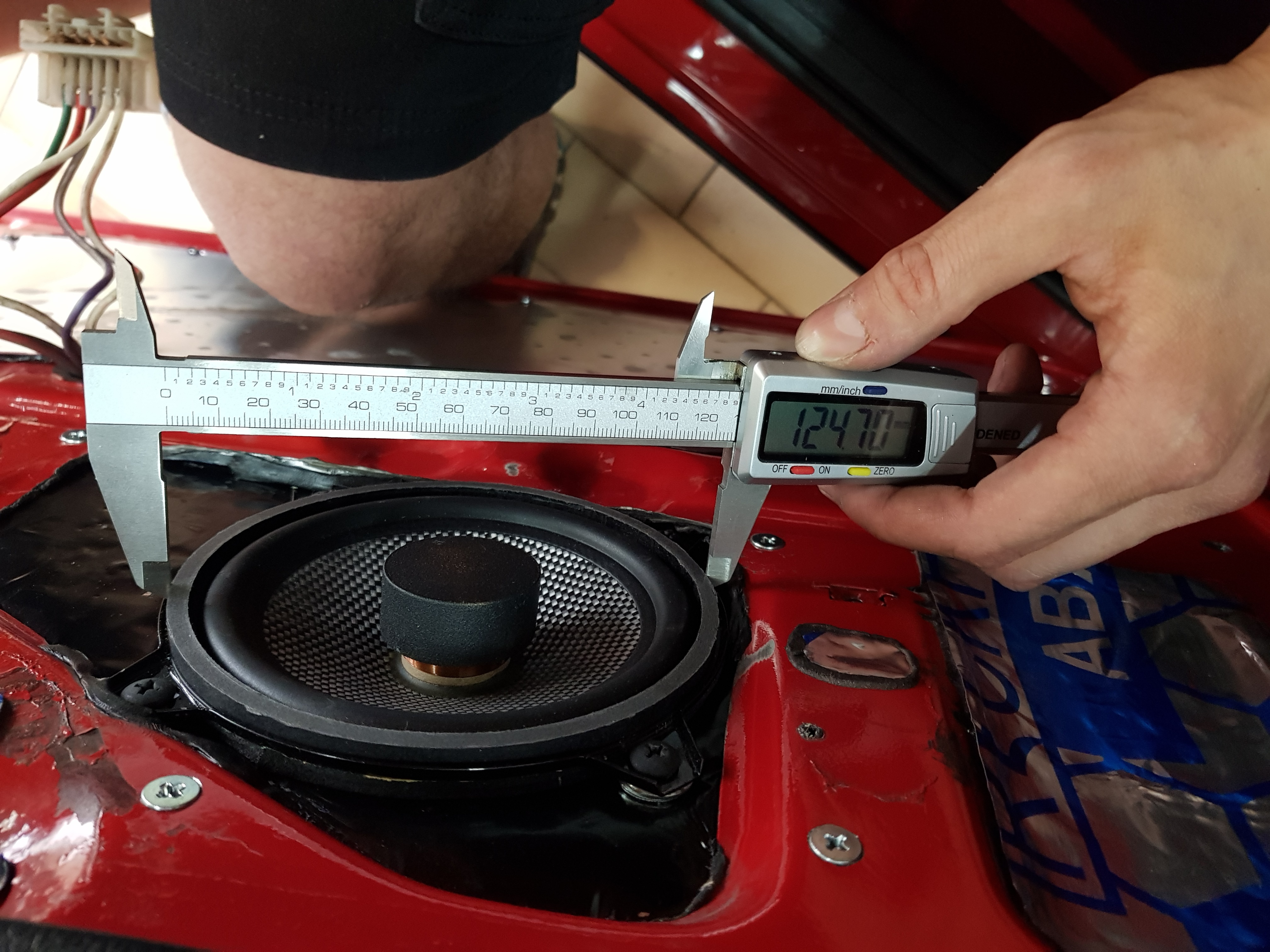

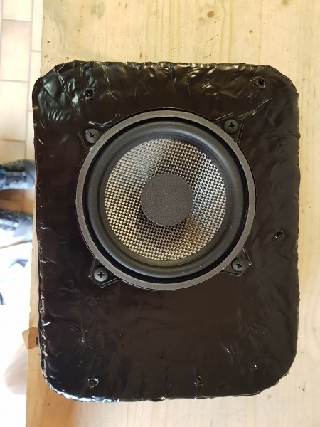

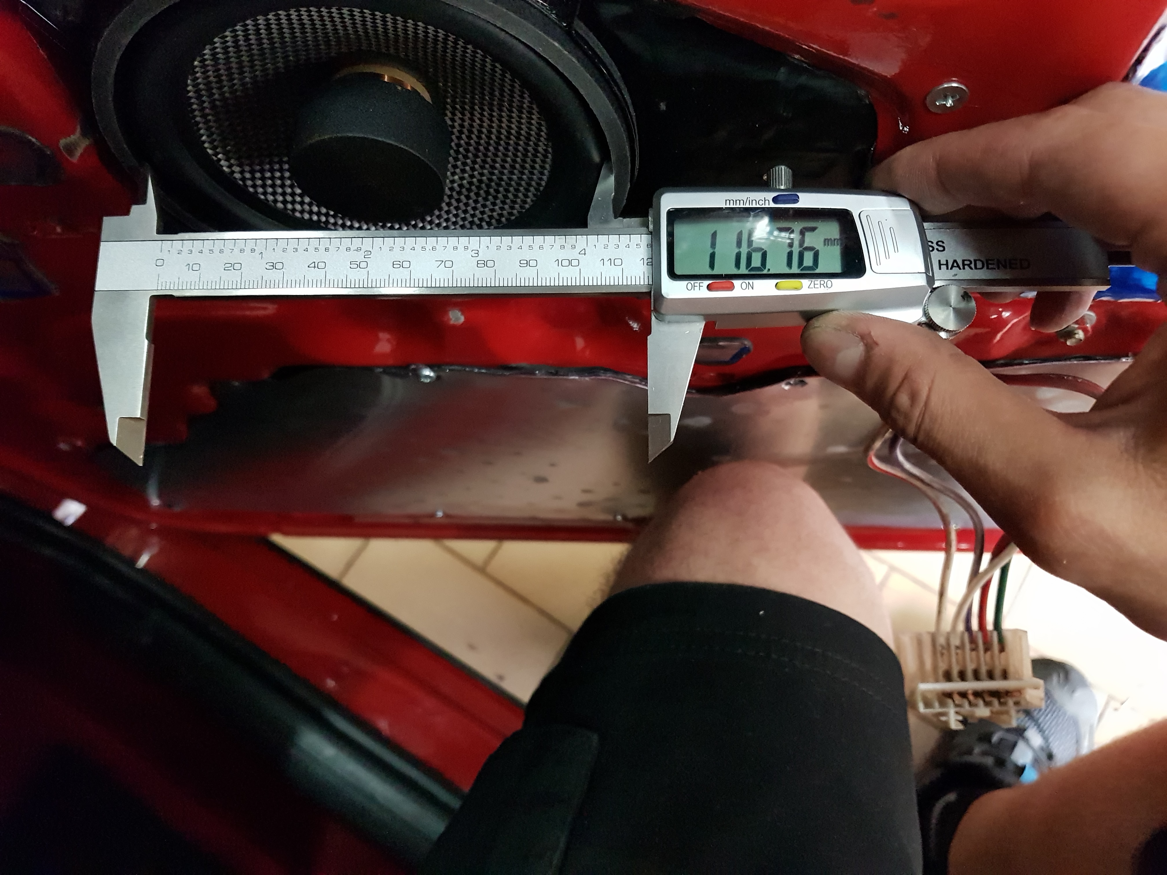

Questa mattina ho finito il pannellino porta altoparlante destro, ora sto tagliando la lamiera per la porta sx perchè non era precisa identica alla destra, ma questo lo avevo già notato.
Poi mi mancano gli occhielli capicorda per arrivare ai cross-over, devo misurare il bullone e poi li acquisterò.
Successivamente dovrò ancora tagliare il pannello di legno per lasciar uscire il suono e metterci delle griglie.
è un lavoro infinito! spero vivamente di poter concludere in breve per poter ascoltare qualcosa di decente e soprattutto usare la macchina!

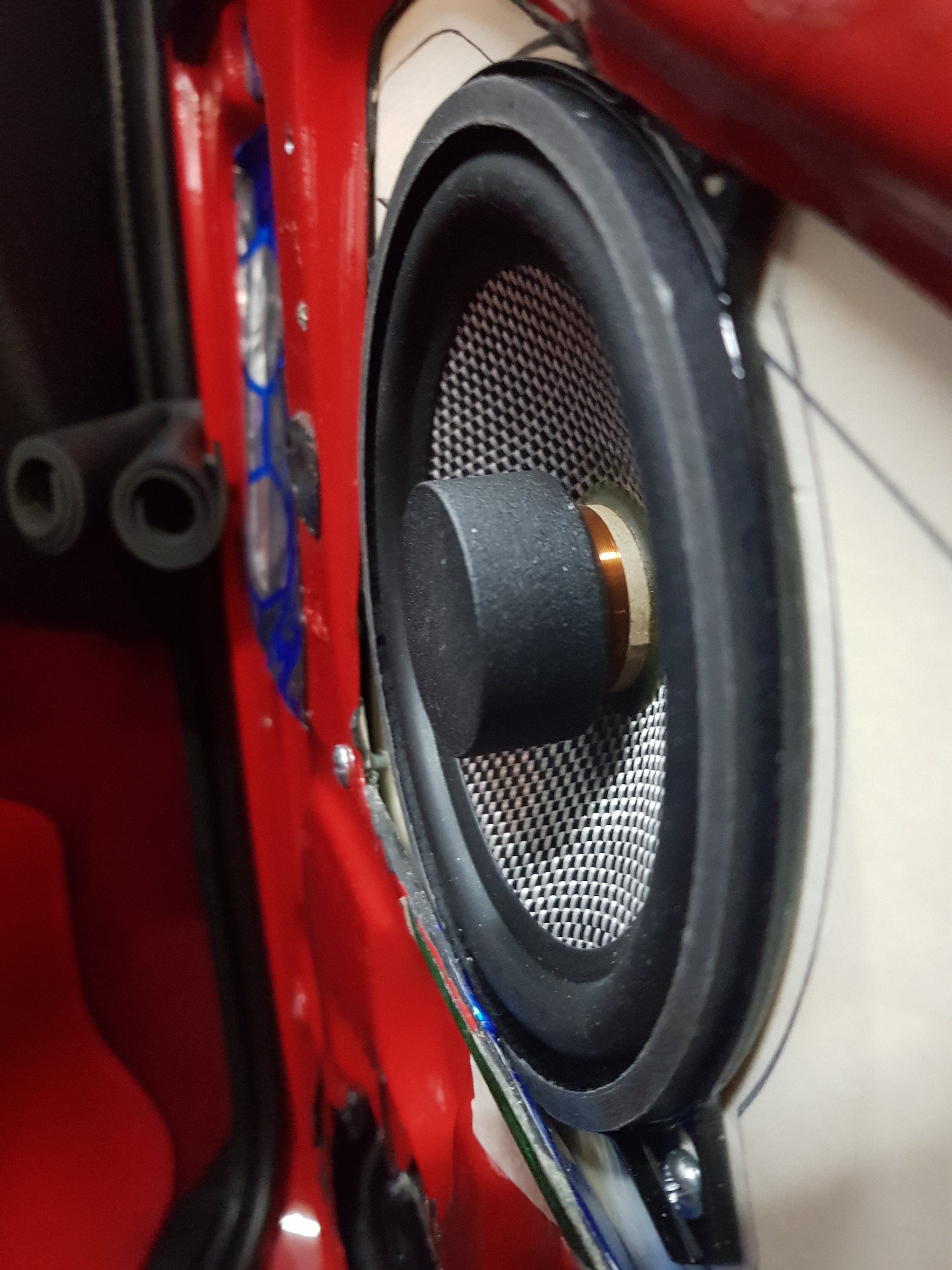

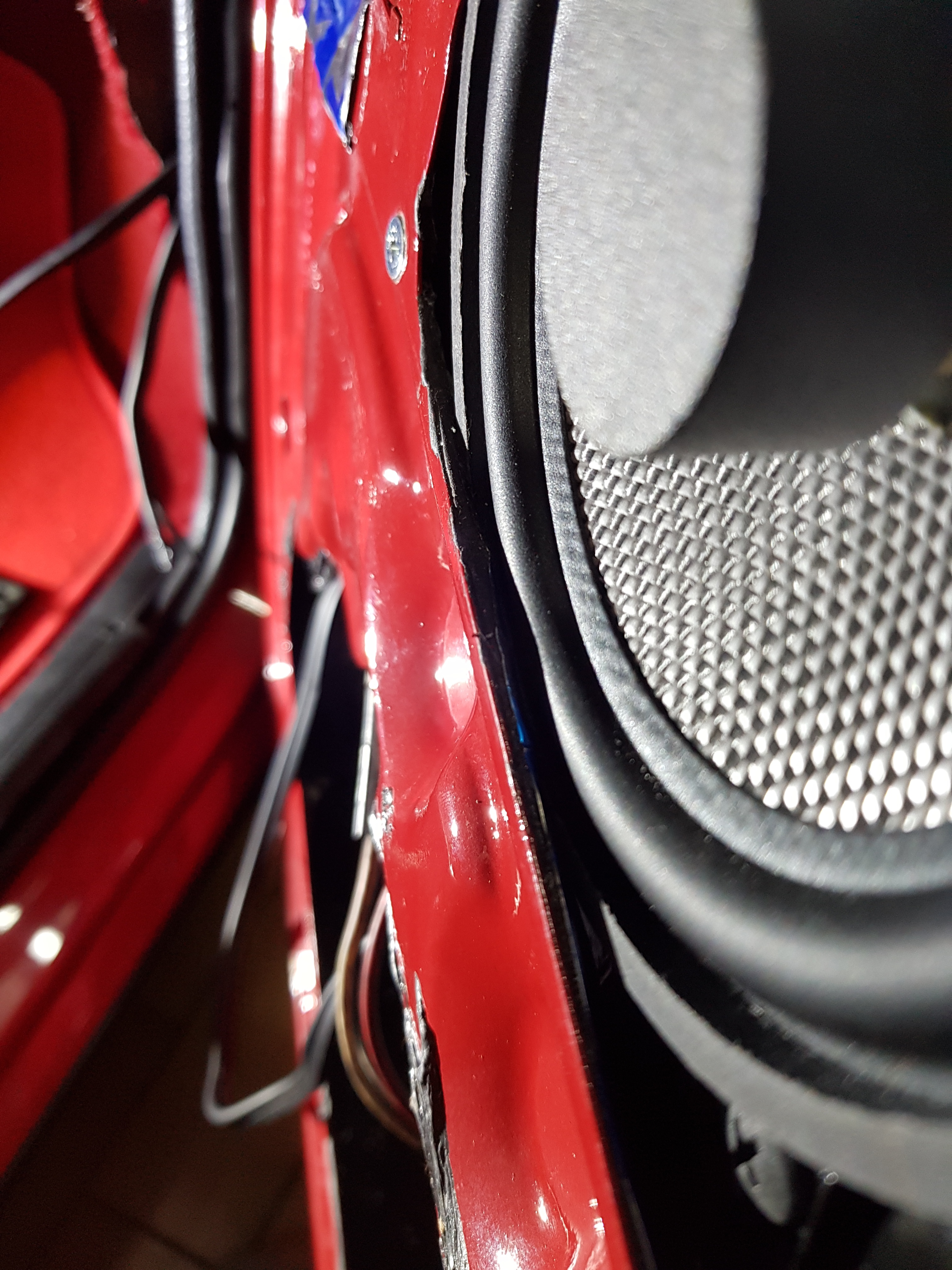

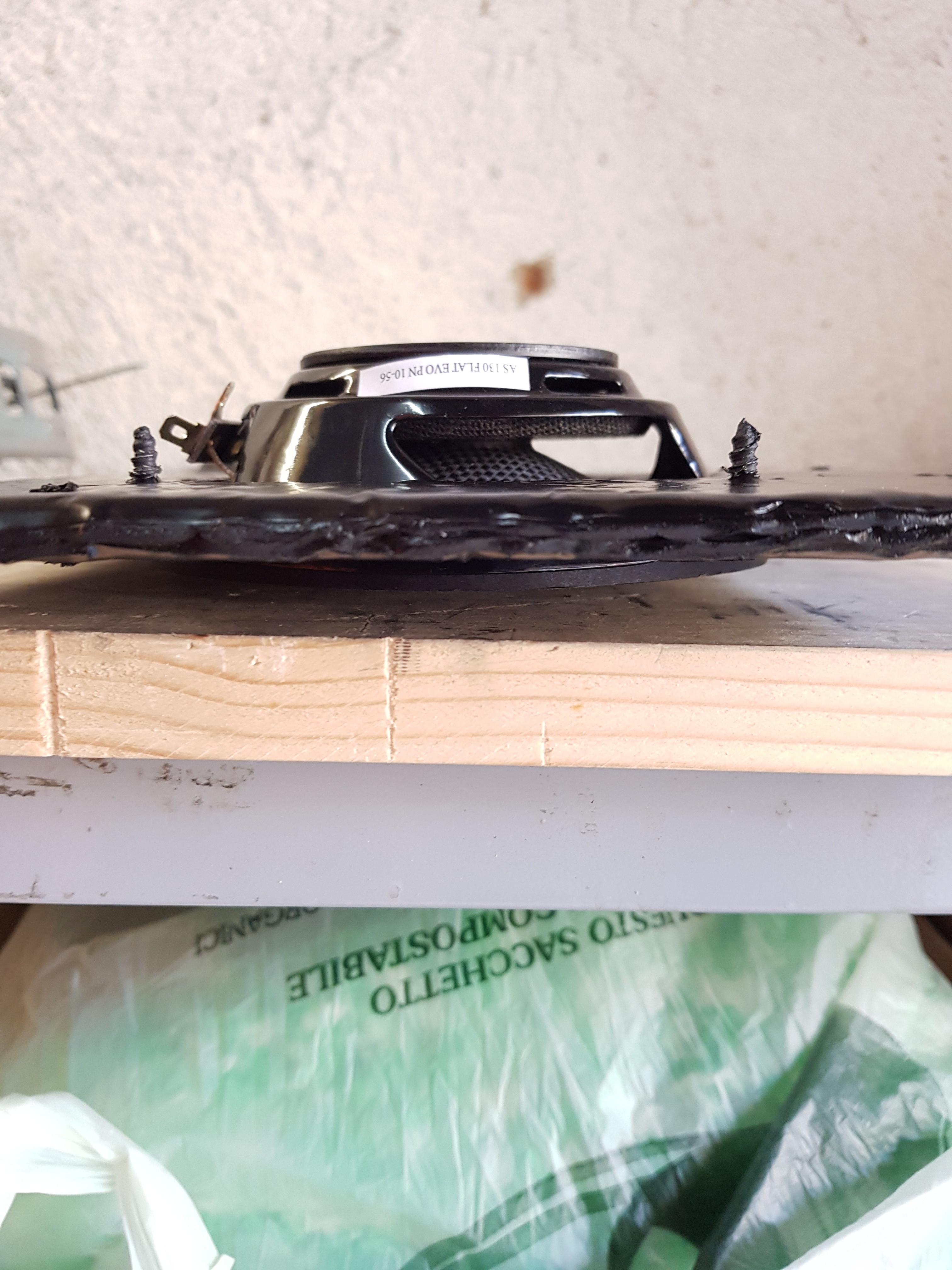

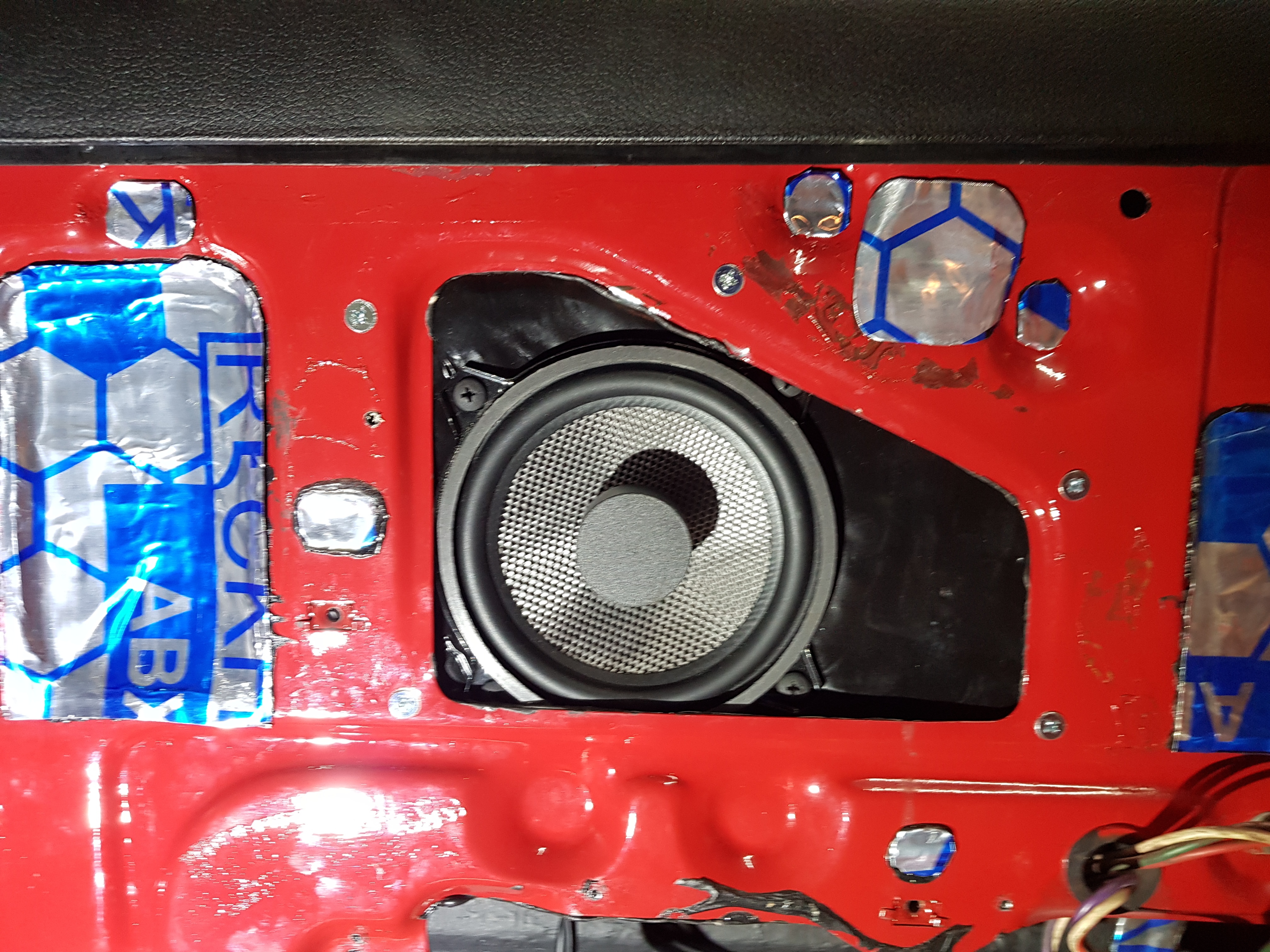

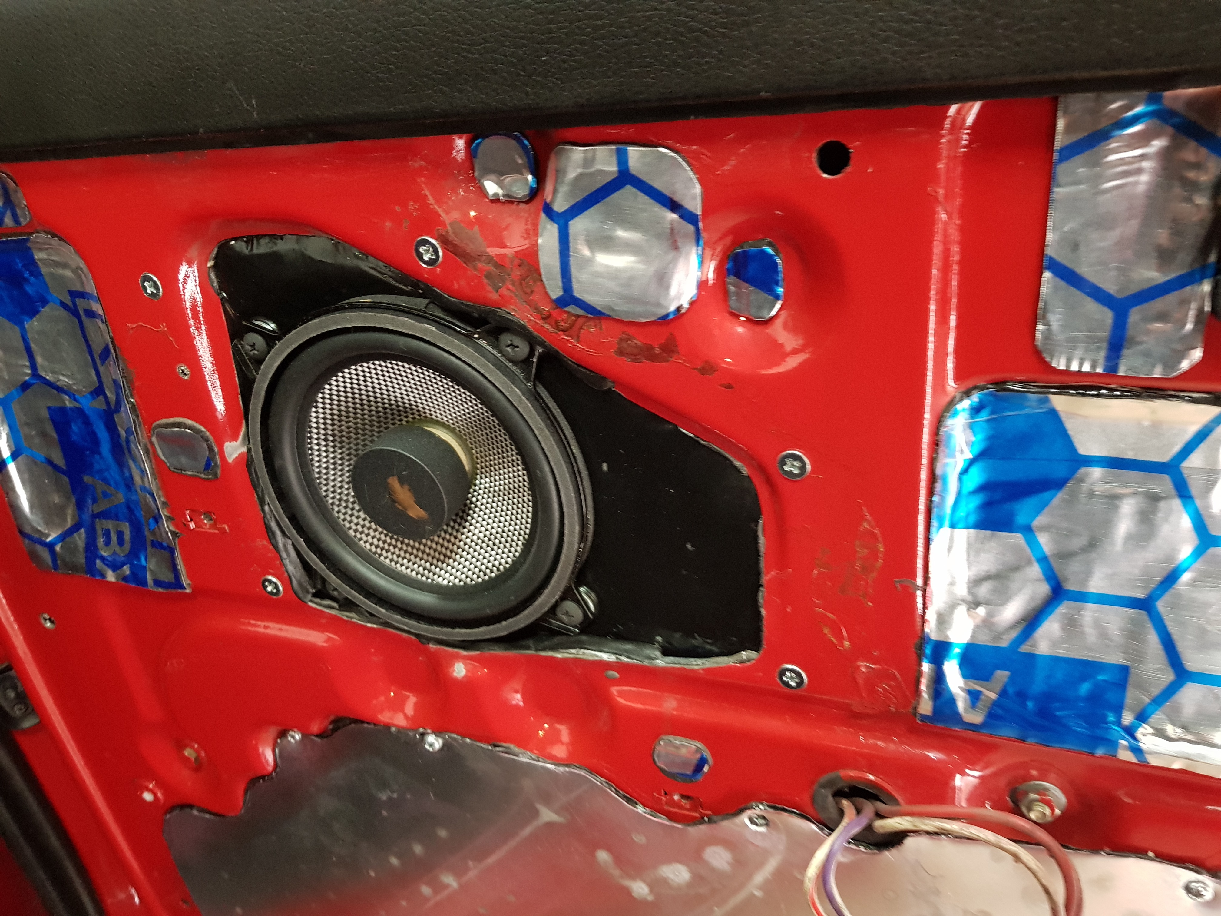

Il pannello di sinistra è uscito molto bene, ho dovuto spessorare l'altoparlante per evitare che comunque si avvicinasse troppo al vetro, quello di destra invece ho avuto problemi in quanto non posso spessorarlo perchè la lamiera lo chiude, nei prossimi giorni armato di flessibile molerò via l'eccedenza infame!
per il resto penso possa andare

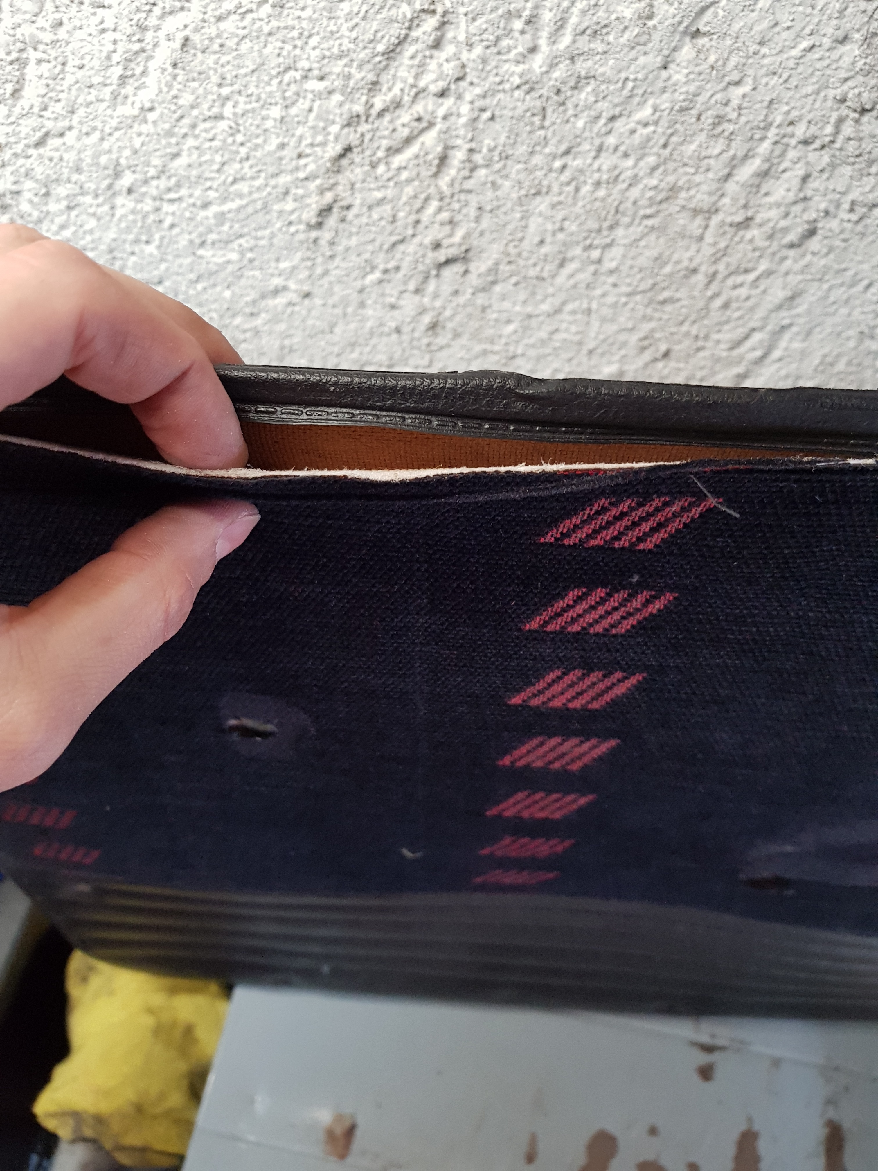

Poi rimarra quel benedetto pannello di legno, sperando di riuscire a tagliarlo senza danneggiare la moquette!

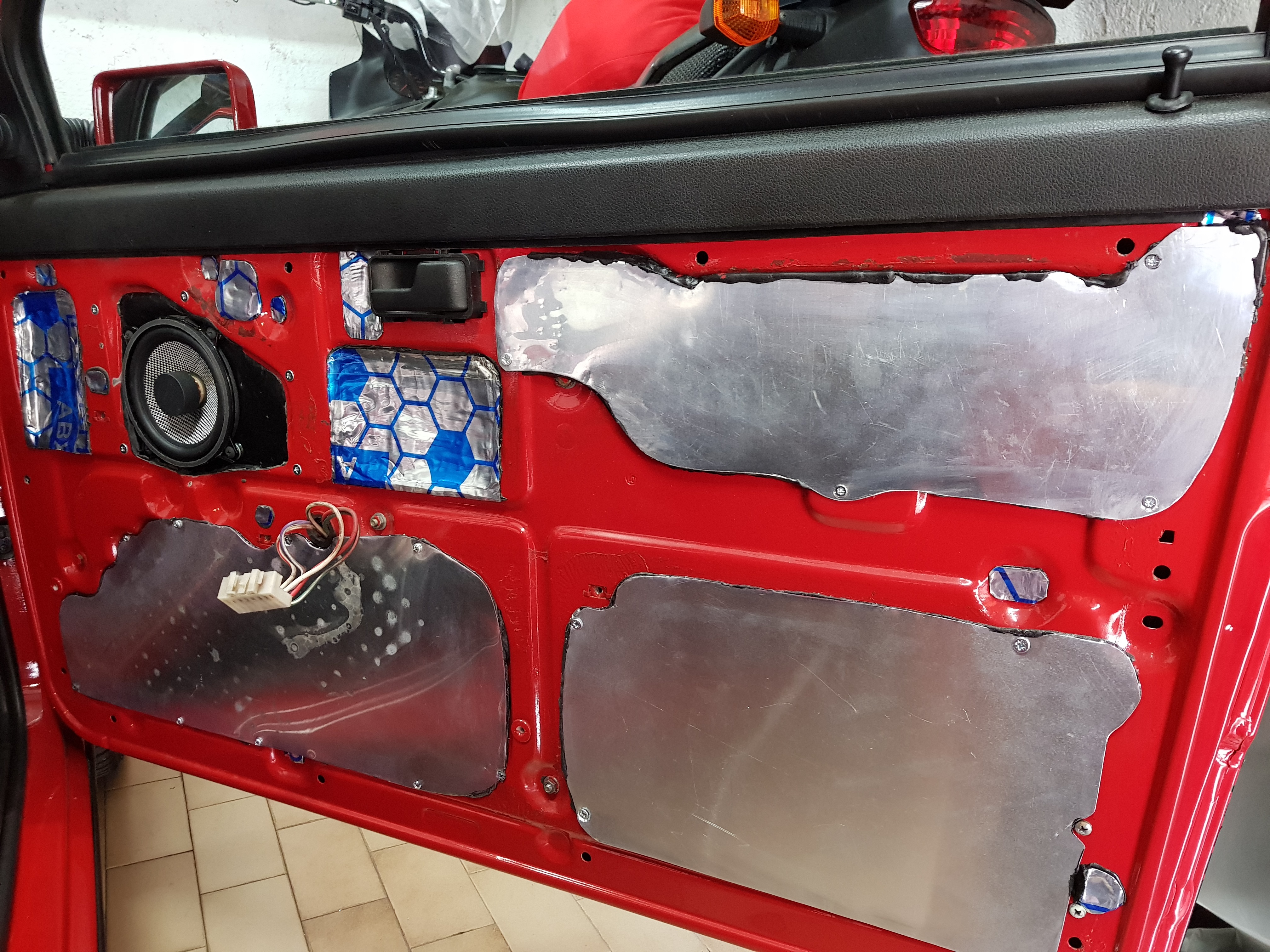

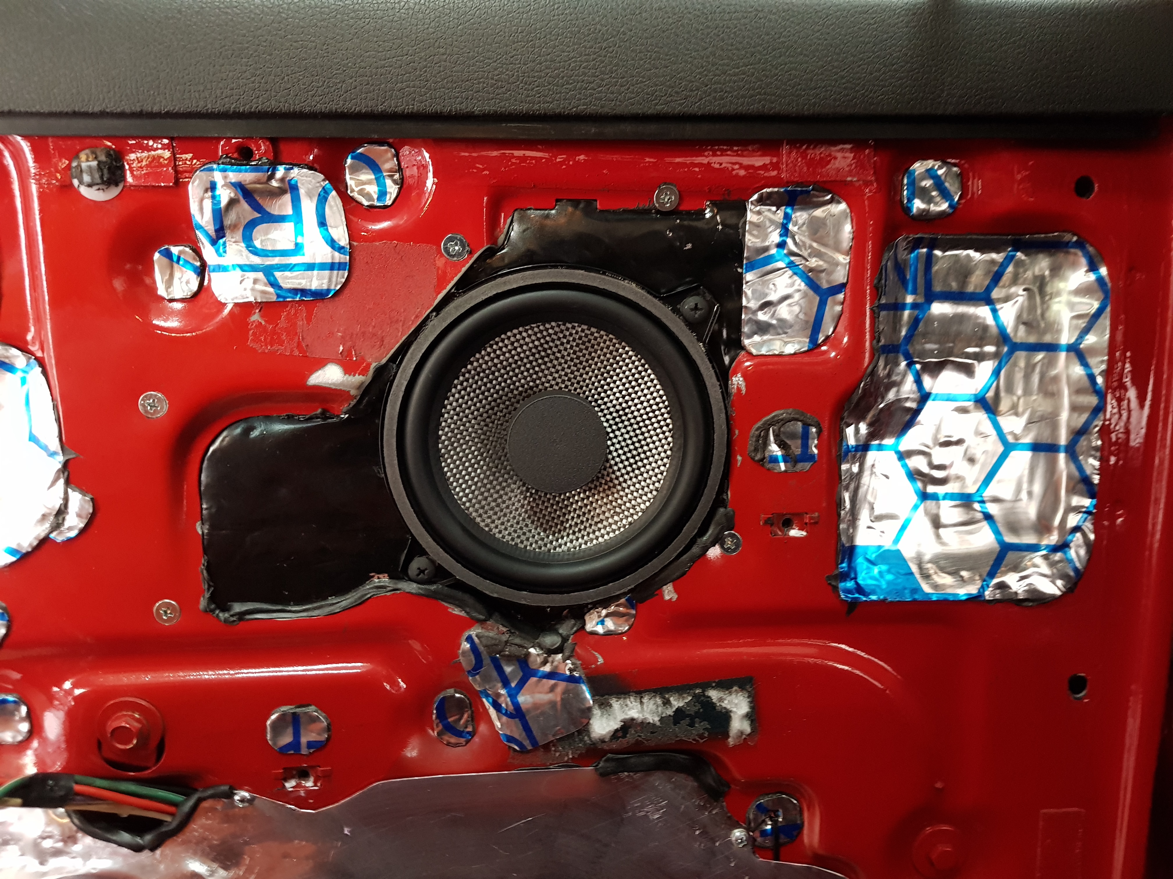

Sabato di lavori, altoparlanti finalmente installati completamente, lamiere porta finite e sagomate a dovere, pannellini di alluminio ricoperti di insonorizzante completati!

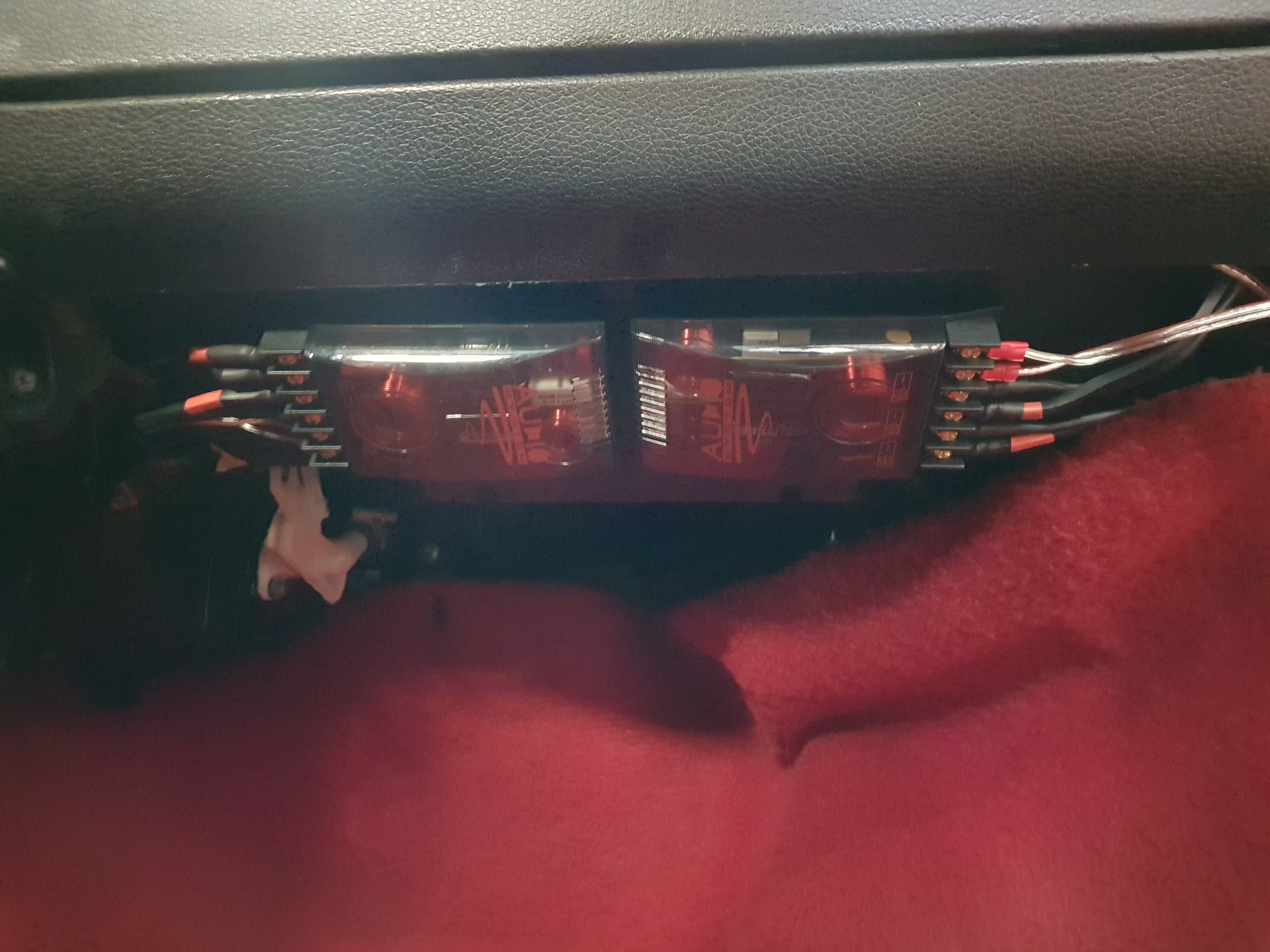

Installlati i due cross-over sotto al cruscotto, invisibili se proprio non ci si va a guardare, (i cablaggi sono ancora da finire di legare e sistemare)

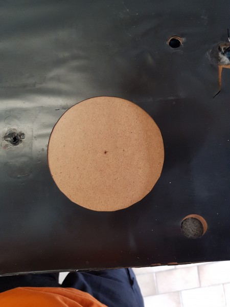

E poi il tanto agoniato taglio pannello legno....qua ho provato la tecnica del cutter ma è infinita, ho creto una lamierina profilata bene e ricoperta di nastro isolante per non renderla tagliente sulla moquette, quest ultima l'ho scollata lievemente e infilo la lamiera tra pannello e moquette per evitare di rovinarla al taglio. sicuramente farò con una fresa a tazza, molto più sbrigativo e preciso.
Per centrare esattamente il taglio del pannello con l'altoparlante ho usato la tecnica di sporcare con della pasta rame antigrippaggio ( che solitamente uso per altri scopi! ) il centro esatto del magnete, poi ci ho applicato il pannello che è venuto a sporcarsi ed in questo modo ne ho determinato la posizione precisa. Domandina, è preferibile fare un taglio più interno che vada a filo della membrana di sospensione come nella prima foto o meglio totalmente esterno come nella seconda foto?
Prova di ascolto velocissima, non male per le mie orecchie, ho dovuto sistemare le connessioni dell'altoparlante sinistro in quanto quando alzavo il volume, si muoveva di più e le connessioni tra faston e bobina sfregavano sulla membrana producendo un fastidioso rumorino. Sistemato quello tutto ok, il volume però non riesco ad alzarlo più di tanto se no tutti e due gli altoparlanti iniziano a "gracchiare" non so se sia normale, diciamo che arrivo all'incirca all'80% della scala volume di più iniziano a storpiare non poco. Vibrazioni del complesso portiera nulle, penso di aver fatto un ottimo lavoro su quel campo. Peccato che alcune lamiere fatte da me risultano macchiate già al momento dell'acquisto ed alcune invece ho dovuto picchiarle per far si di seguire la sagoma del motorino alzavetro sinistro (che è differente dal destro in quanto non si trovava più in commercio) ma sono sciocchezze, alla fine si nasconde tutto dietro al pannello porta.
A voi le considerazioni o sempre ben accetti, consigli!

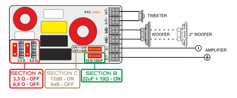

qui il crossover dovrebbe avere sul ramo tweeter la possibilità di attenuare i tweeter appunto (vedi un selettore o altro che magari da 0dB si sposta verso - 2dB e +2dB) è un'esempio, nel caso, attenui il sx a - 2dBio ho trovato utile però mettere il bilanciamento un filo più spostato verso destra, se no il tweeter di sinistra mi dava un pò fastidio
come hai ben detto, da verificare quando ci andrai a metter mano.
EDIT:
difatti puoi effettuare più regolazioni, attenuare (come dicevo) cambiare la pendenza ecc.. (vedi immagine)
