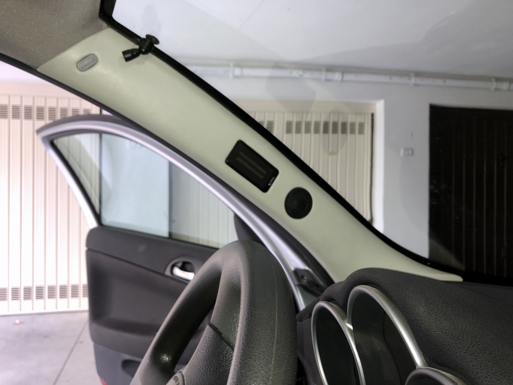

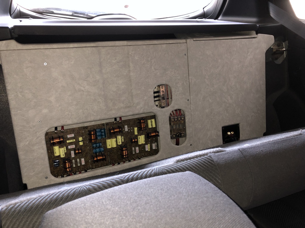

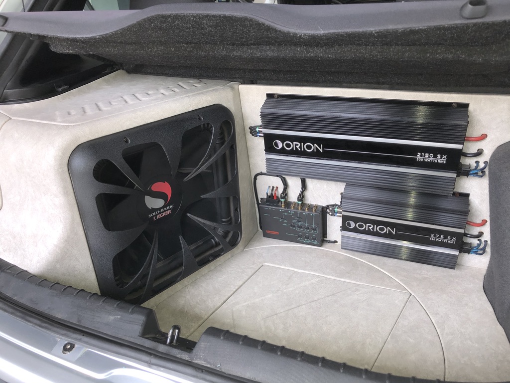

Vi presento il mio impianto che mi ha tenuto compagnia fino ad ora, da ormai quasi 18 anni, insieme abbiamo vinto molte tappe dei vari trofei nazionali dal 2002 fino al 2006.
Purtroppo è venuto il momento di smontarlo e non so come fare, mi piange il cuore.

Per la seconda affermazione, la risposta è molto semplice.....il dsp mosconi, può fare tutto quello che dici e molto di più, hai per esempio, oltre al q variabile , altri tipi di filtro dal bessel al chebischev, così come puoi arrivare a pendenze molto marcate e un equalizzatore paragrafico a 30 bande indipendente per canale.. ma farà sempre le cose in maniera ortodossa. Ti faccio un esempio..
Se vuoi attenuare un altoparlante in attivo agisci sui livelli giusto.....se lo vuoi attenuare in passivo mi vengono in mente almeno tre modi, diciamo uno scolastico e elettronicamente corretto, ovvero quello tramite partitore resistivo, gli altri due meno ortodossi e corretti, ma puoi mettere una resistenza anche in serie al componente , oppure una a monte del canale del filtro....conosco benissimo le conseguenze sulla variazione della impedenza , ma se l' amplificatore la digerisce ed il risultato è soddisfacente nessuno ti vieta di farlo...lo stesso vale per le celle di linearizzazione, o per le celle di ritardo, puoi fare le cose in maniera corretta, ma puoi anche, diciamo , "improvvisare", certamente devi conoscere bene la teoria, e anche la risposta acustica del tuo filtro, sennò rischi di diventarci scemo o incasinare gli ampli.
I limiti grossi dei sistemi passivi sono l' amplificazione che deve digerire impedenze variabili anche molto più basse dei canonici 4 ohm, e l' immediatezza, quindi ogni variazione che fai deve essere ponderata e sviscerata all'ascolto fino all' innverosimile....per tarare la 147 del post, il passivo che vedi è solo per il 2 vie anteriori ero arrivato al punto di fare solo una modifica alla settimana il resto del tempo lo passavo ad ascoltare se andava bene oppure no e il più delle volte non andava bene perchè, si, risolveva il problema, ma magari ne creava altri su altre situazioni.
