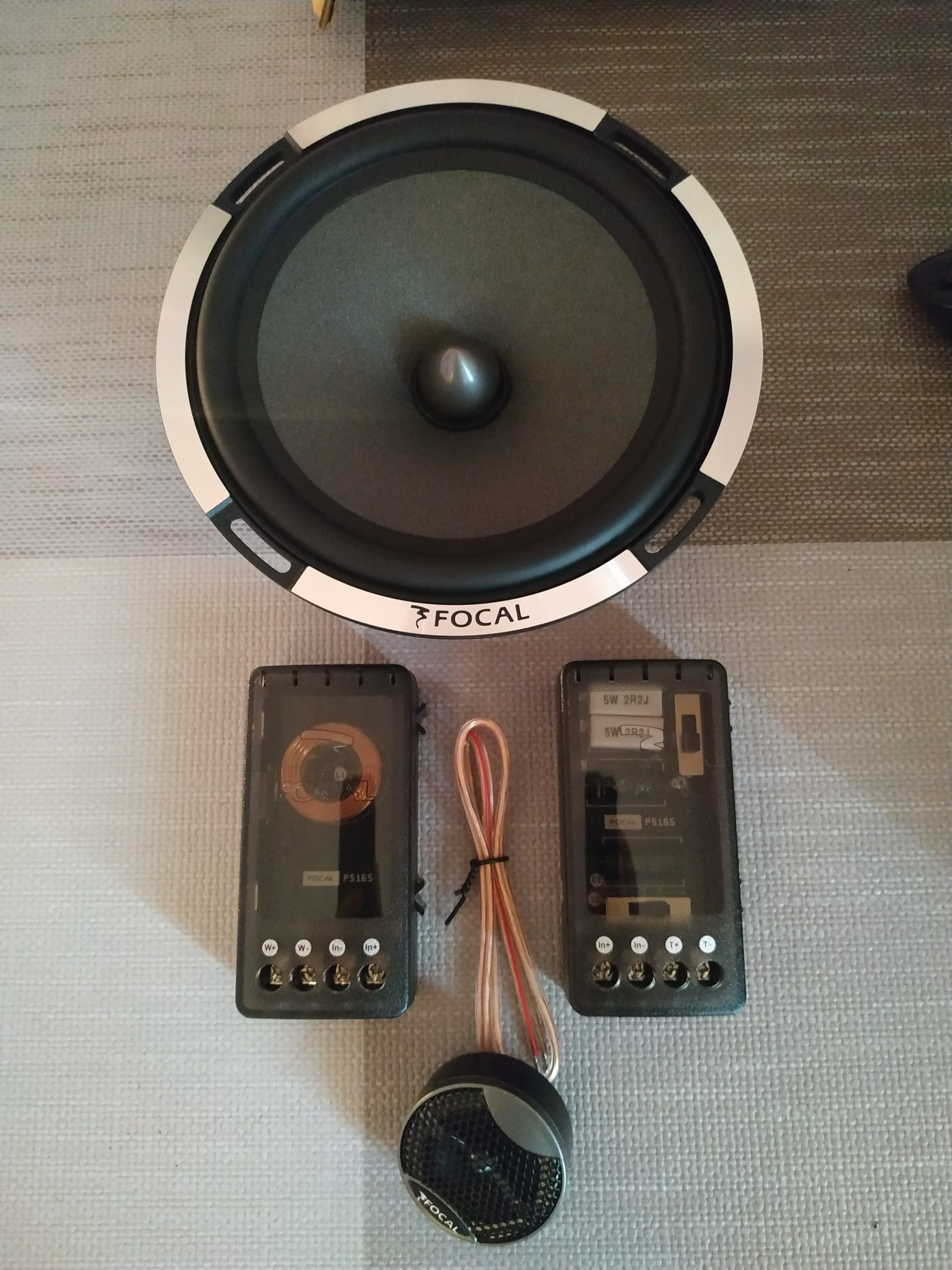

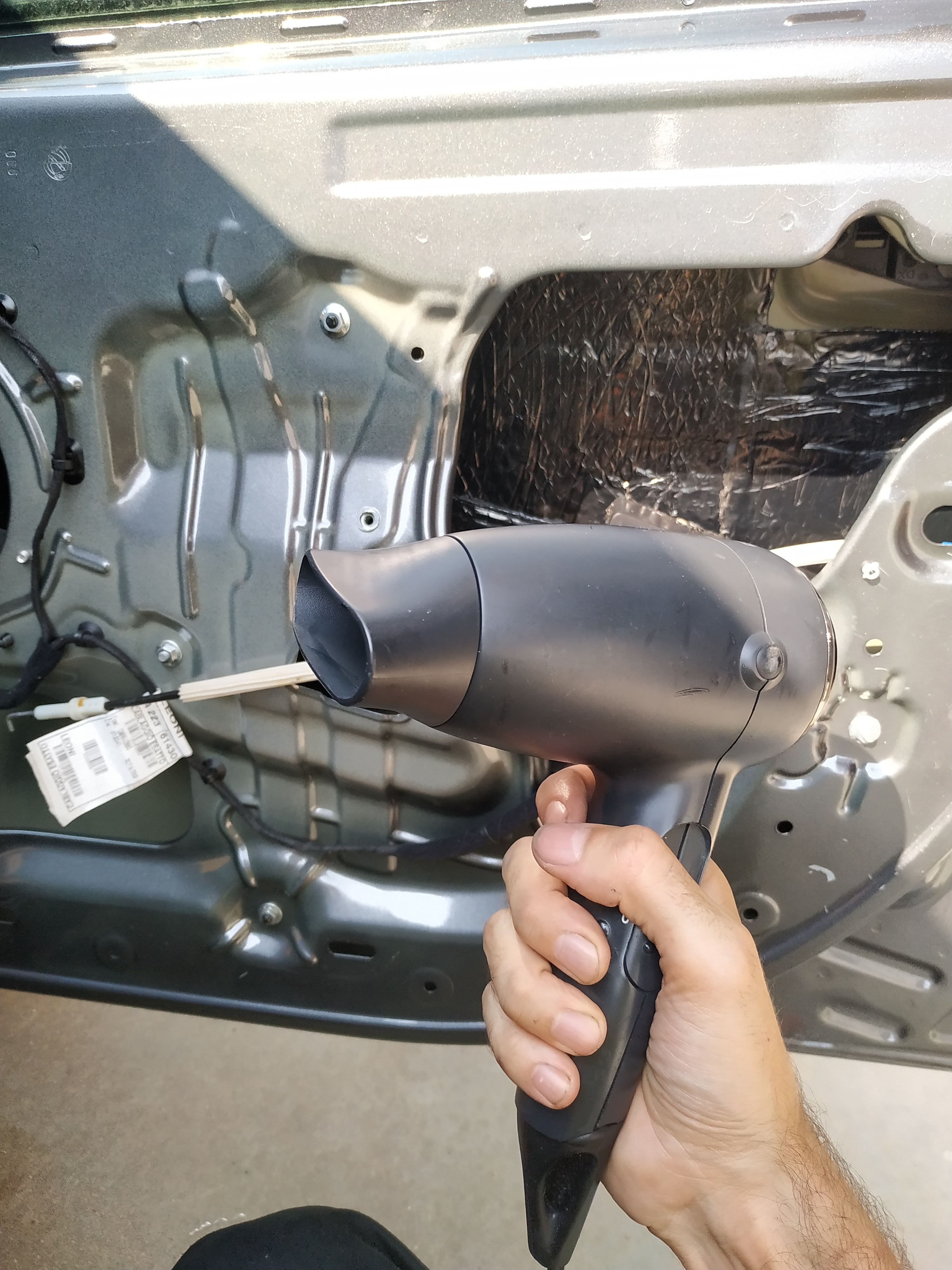

Ri-ciao.
Sto per cominciare i primi lavori.
Ho preso i pannelli butilici su Amazon. 3.4mq per poco piu di 50 euro della Noico. Sembrano validi e mi avanzerà materiale

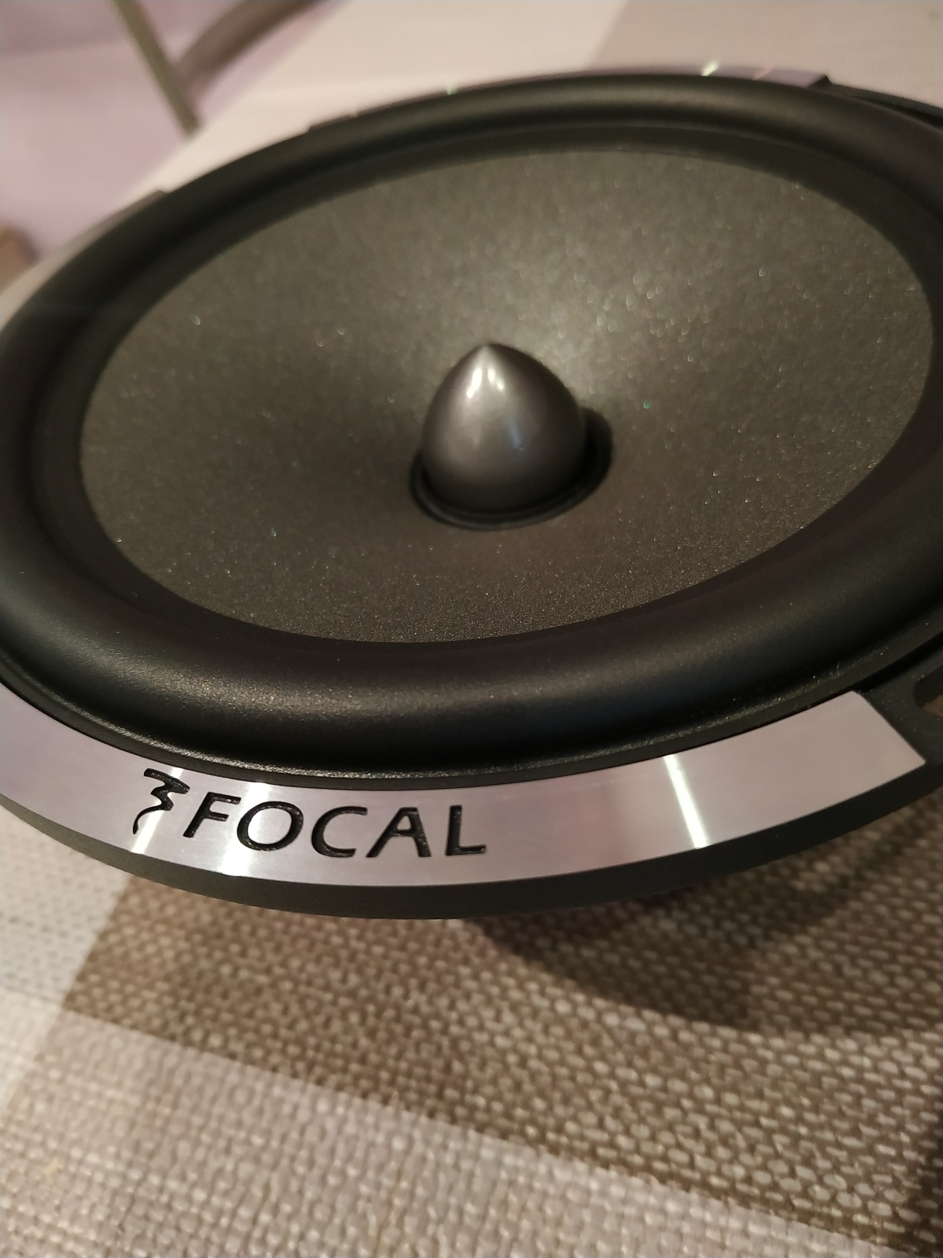

Per il FA la scelta è caduta sui Focal PS 165 Expert.
Ho anche addocchiato i Focal PS 165 FX ma sono oltre il mio limite di budget. C'è tanta differenza? Pensate che valga la pena lo sforzo di vivere senza un rene ma con un kit di uno step piu alto?

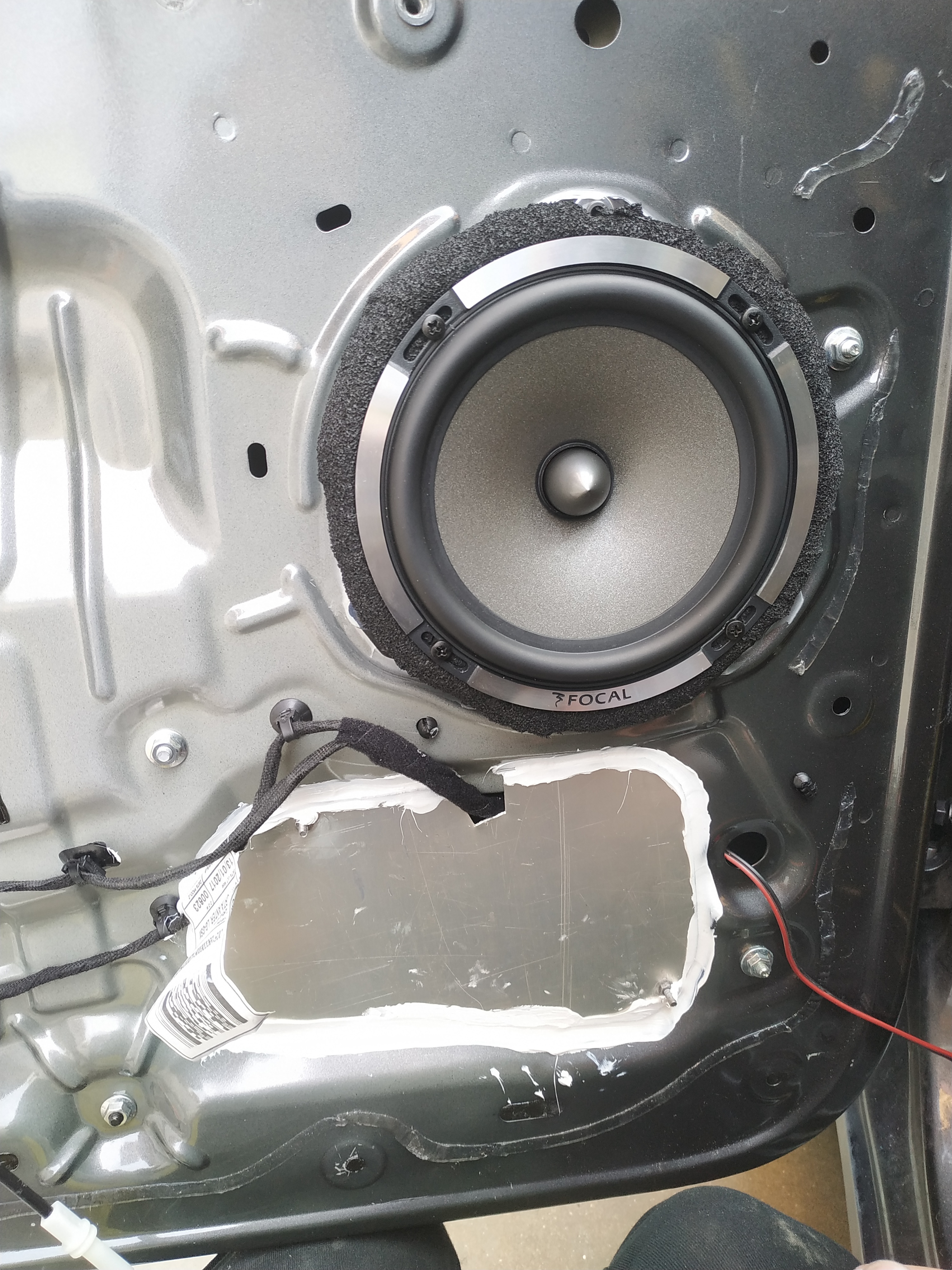

Ciao e grazie delle risposte fino ad ora.
Si, ho la Panda con uConnect che, porchilmondochec'hosottipiedi!, non riesco a sganciare. Ho provato ad infilarci di tutto, forse per domani il concessionario mi recupera le chiavette originali.
I lavori proseguono, ho trattato per bene la lamiera esterna e quella interna con l'ausilio di un elettroutensile molto maschio.
Nel weekend passerò a pennello il catrame. Ovviamente chiuderò le aperture.
Solo che mi sono reso conto di quanta acqua cade proprio in corrispondenza dell'altoparlante quando la lavo.
Se facessi una piccola "tettoia" giusto per la profondità del cestello che sporge all'interno della portiera (che coi supporti sarebbe circa 30mm) il suono ne risentirebbe?
Tra l'altro ieri mi è arrivato dall'Amazzonia questo kit ad un prezzo stracciatissimo. Mi sembra davvero ben fatto, vedremo come suona.
Il tweeter mi convince di meno, proverò a sostituirlo con i Tec che dovrei avere ancora in giro che avevano la cupola in seta...

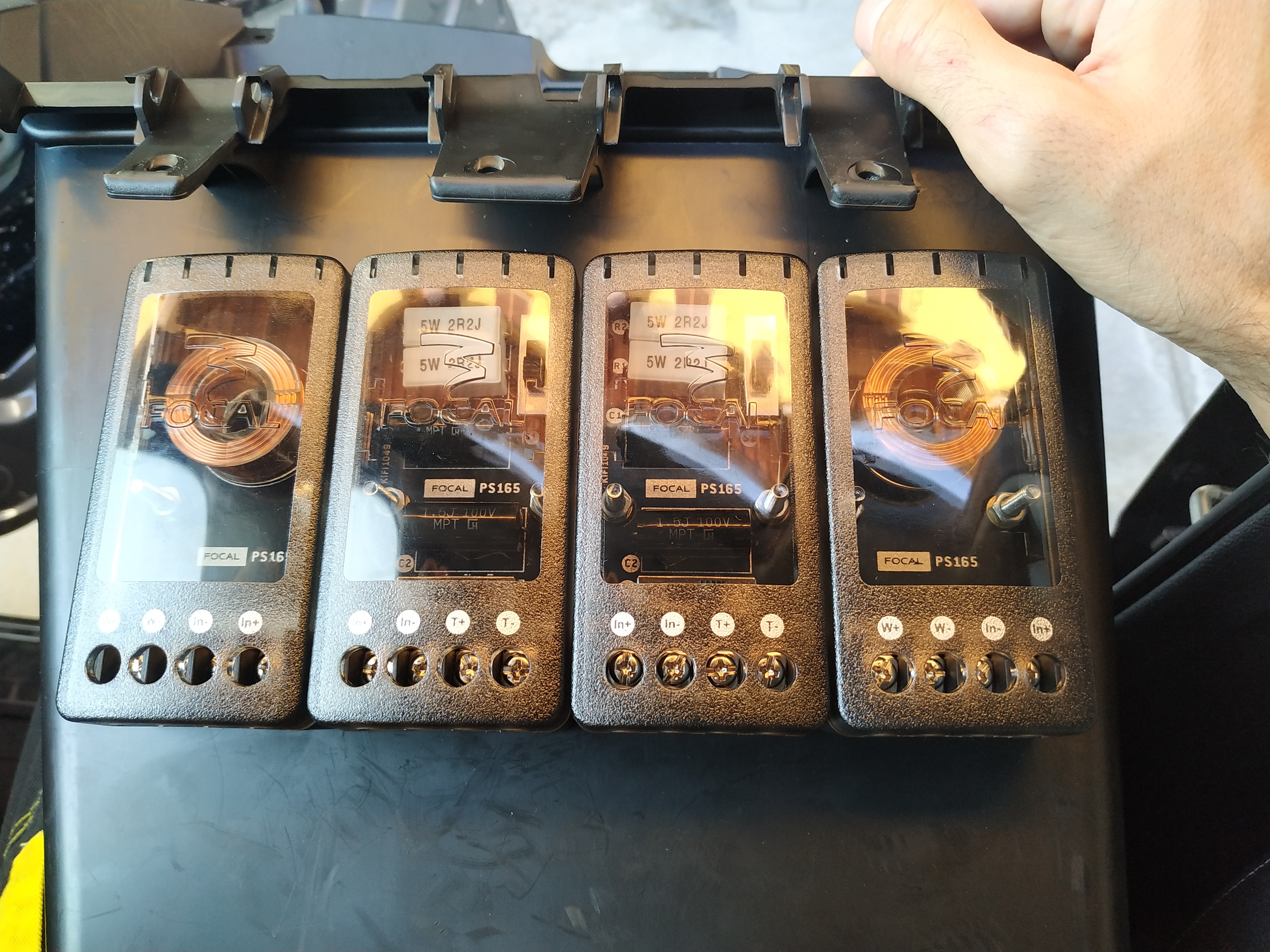

Ho fissato i crossover sotto il cassettino portaoggetti in modo da averli a portata di mano per i futuri upgrade e per le regolazioni del taglio dei tw:
...e sto cominciando a chiudere le lamiere:
Il cavo rossonero che spunta non c'entra nulla, l'ho fatto passare per una futura luce sotto la porta.
I tw (i suoi originali, nn ho ancora provato i Tec) li ho fissati nei loro coni di plastica che poi ho fissato alla griglia dei tw sui montanti. In modo da tenerli orientati verso l'ascolto.

Ma li hai montati senza supporto? Servono almeno 3 cm per arrivare vicino alla griglia..
Io ho tagliato gli altoparlanti originali ed ho usato il cestello per montarli ANGOLATI. Poi, quando ho deciso di tagliare la griglia, li ho solo prolungati verso l'esterno.
Ma se anche non lo farai mai, DEVI ASSOLUTAMENTE AVVICINARTI. O suonerà molto inscatolaro..
Forse dalle foto non si capisce e lo hai fatto. Nel dubbio, E coti un esempio di come ho fatto:

Certo, li ho montati sui supporti in MDF anche se in realtà sono solo 20mm:

Dalle foto non sembrava.. Unico problema, è che le porte hanno un profilo che vira verso il cruscotto e rimarranno incassati parecchio, nella tua direzione. Inevitabile, comunque, se rimani sotto la griglia originale.
Se posso consigliarti, metti un po' di feltro adesivo attorno al profilo di plastica della cartella che "accoglie" l'altoparlante. Assorbirà qualcosina almeno ad alta frequenza.. E togli assolutamente il tessuto para polvere incollato dietro la griglia..
Re: In cerca di consigli
Proprio cosi, in modo da convogliare l'emissione in abitacolo con un materiale non risonante. Lo spessore dovrai misurarlo tu nella tua portiera.

10000 volte meglio fare un ulteriore anello in mdf per avvicinare il Wf alla cartella.... e non è un lavoro nè difficile nè dispendioso; vai da un falegname e con 10€ te la cavi (se ti tratta male).
Io quei gommoni non li metterei mai... (di quello spessore poi...)
Son dell'idea che fanno peggio che meglio (idea mia è....)
Fui criticato per aver incassato i miei wf a montante di 2 mm (2 MM) perchè pregiudicava l'emissioine (ed infatti ho svasato la "griglia" )... una cosa così mi spiace ma non la farei
