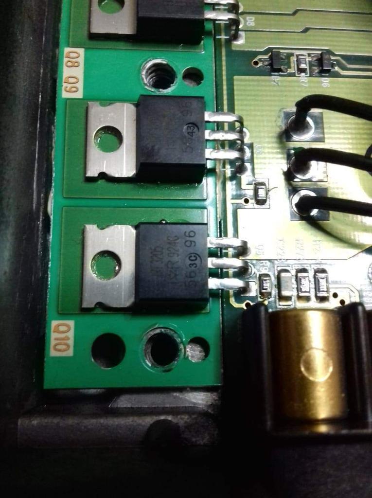

Aggiungo un paio di foto. Dissaldando quell'odiosi mosfet si è sollevato un po' la "piastrina" dove Sopra viene saldato il mosfet ma con il tester rimane comunque isolato dal resto della barra, ovvio sono ancora da ripulire per bene.

occhio però, la piastra sulla quale sono saldati presumo sia in alluminio (isolata nella parte sottostante) al fine di dissipare il calore, con su applicati dei pad in rame per la saldatura, se si distaccano i pad si compormette poi la dispersione del calore in quanto non c'è più contatto (non essendoci nulla che li pressi contro il dissipatore),
per dissaldare quei mosfet si dorvrebbe prima distaccare la piastrina dal dissipatore sottostante (anche solo sollevandola leggermente, e se non possibile piuttosto estraendo proprio tutto lo stampato dal dissipatore), diversamente è oltremodo difficoltoso raggiungere la giusta temperatura per dissaldare/saldare, per questo tipo di lavori però l'ideale è una stazione ad aria calda in modo da scaldare in modo uniforme tutto il corpo del componente e anche la piastrina sottostante a temperatura controllata cosa appunto molto difficoltosa da fare con un saldatore con il quale si può applicare il calore solo in un punto alla volta.
presumo però che lo schema non sia esattamente quello in quanto dalla tua foto (dovresti poi fare una foto complessiva) si notano le sigle dei mosfet Q8,9,10 che non coincidono con lo schema Q5,6,7,8 che nello schema sono degli IRFZ40 e non IRF3205, sono sempre mosfet ma con portata di corrente differente. Forse allora esistono varianti differenti uscite negli anni forse da differenti produttori finali, prendiamo per buono comunque che siano tutte simili.
Una cosa che ti consiglio inoltre di controllare è se risultano tracce di precedenti interventi/riparazioni.

Nessun intervento di altre riparazioni precedenti. Il pad in rame che si è sollevato un po' credo fosse incollato con del collante sulla barra di dissipazione. Come potrei rincollarla per bene? Anche se una volta saldato il mosfet torna in pressione abbastanza bene ma il problema non è assolutamente di surriscaldamento.

Non ho idea di quale tipo di collante si possa utilizzare per fissare il pad distaccato, deve essere un collante che resista al calore e che sia al tempo stesso buon conduttore di calore.
Le piastrine sulle quali sono saldati i mosfet ai due lati sono certamente pcb con substrato di alluminio (per forza di cose in quanto devono dissipare calore verso lo chassis sottostante), considera che tra i pad di rame (dove sono saldate le alette dei mosfet) e l'alluminio c'è frapposto ulteriore strato termoconduttivo isolante elettricamente.
E' importante che venga conservato l'isolamento elettrico in quanto le alette metalliche dei mosfet sono connesse con il terminale del drain che pilotano l'avvolgimento primario del trasformatore, é per questo che ti suggerivo di verificare il potenziale dello chassis, considerato che l'ampli testato al banco funzionava e poi fissato al telaio dell'auto è subito partito bruciando i mosfet di alimentazione.

No il bello è che non era nemmeno fissato a telaio ma appoggiato su un doppiofondo di legno. Con il tester ho verificato più volte comunque che sia le alette che i drain sono isolati della barra di dissipazione.
