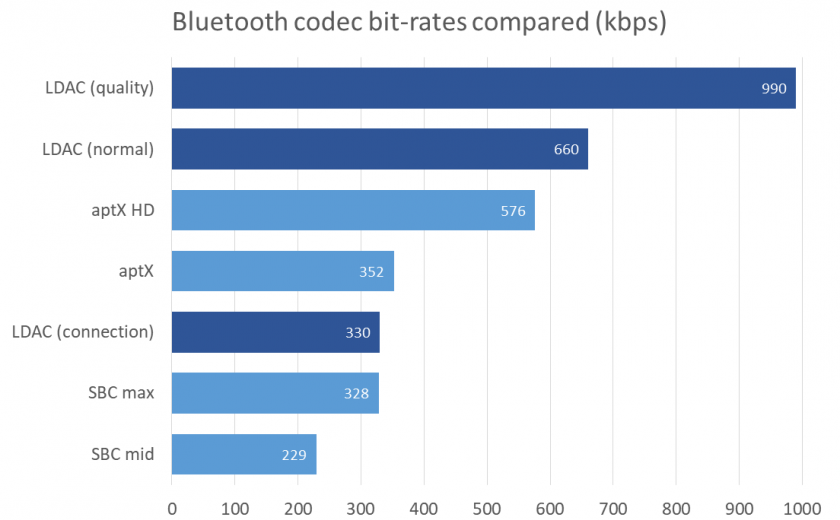

Ecco un grafico esplicativo che rappresenta, per i principali codec, il bitrate ovvero la capacità trasmissiva utilizzata.
In ogni caso la qualità audio non è determinata dalla sola capacità trasmissiva ma anche e sopratutto dall'algoritmo di compressione dei dati audio utilizzato (che essendo in questo ambito tutti di tipo lossy offre risultati finali differenti a seconda dell'algoritmo appunto).
