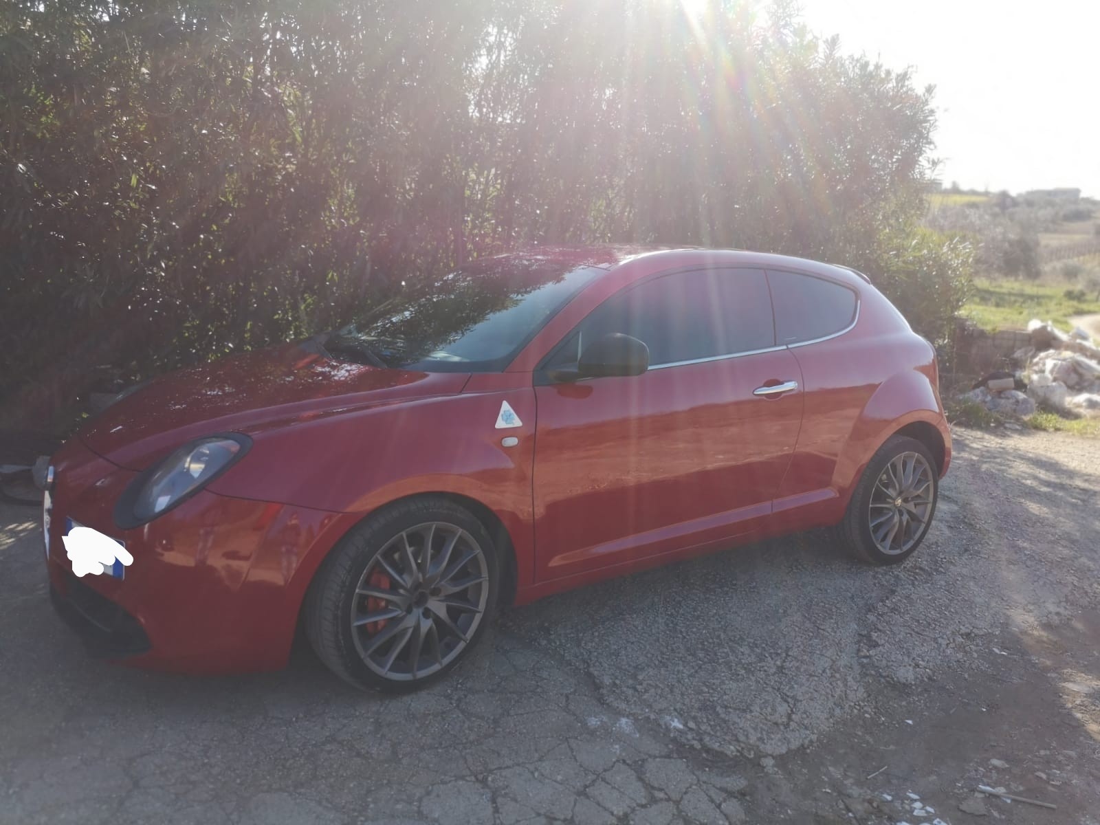

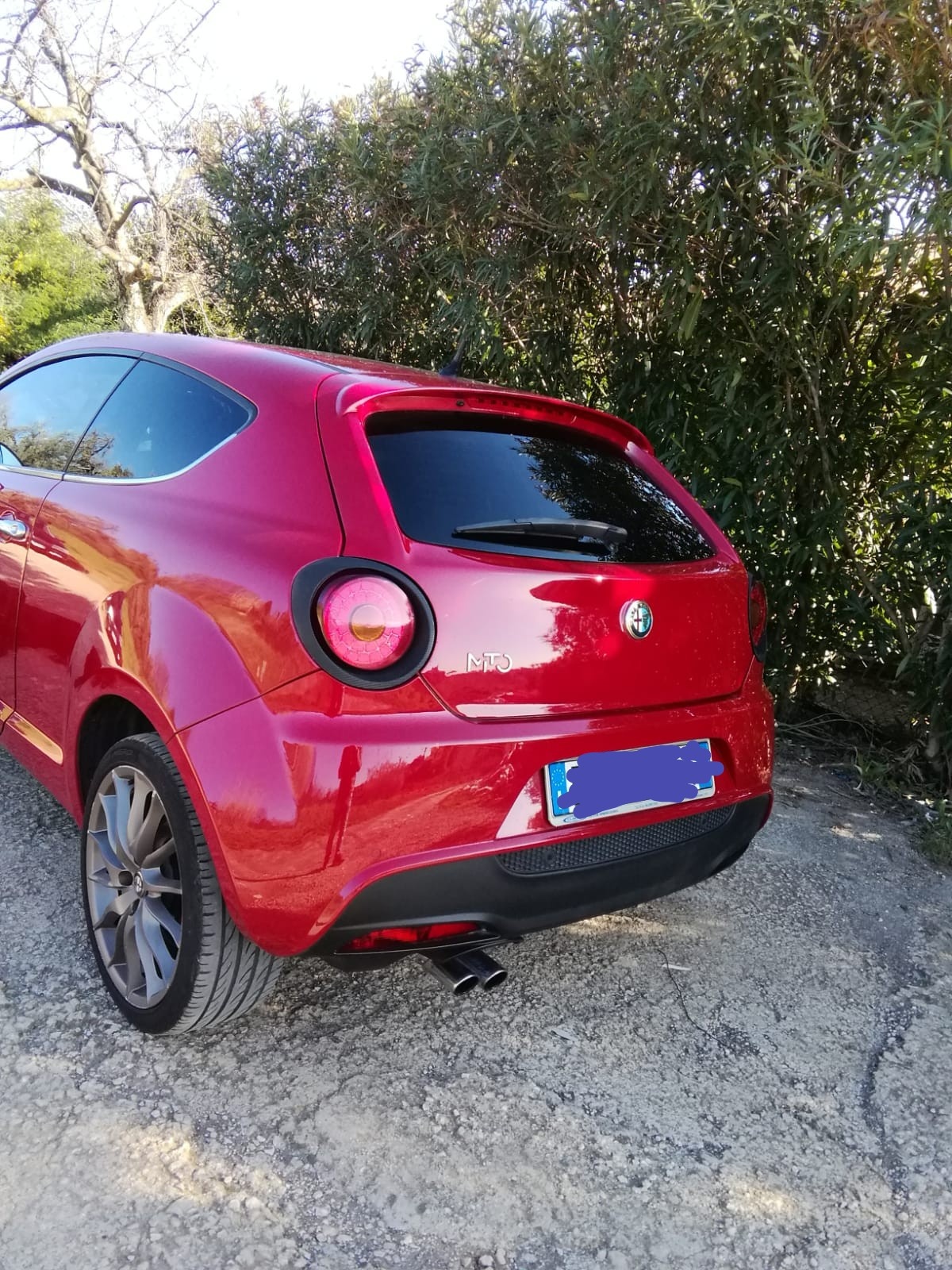

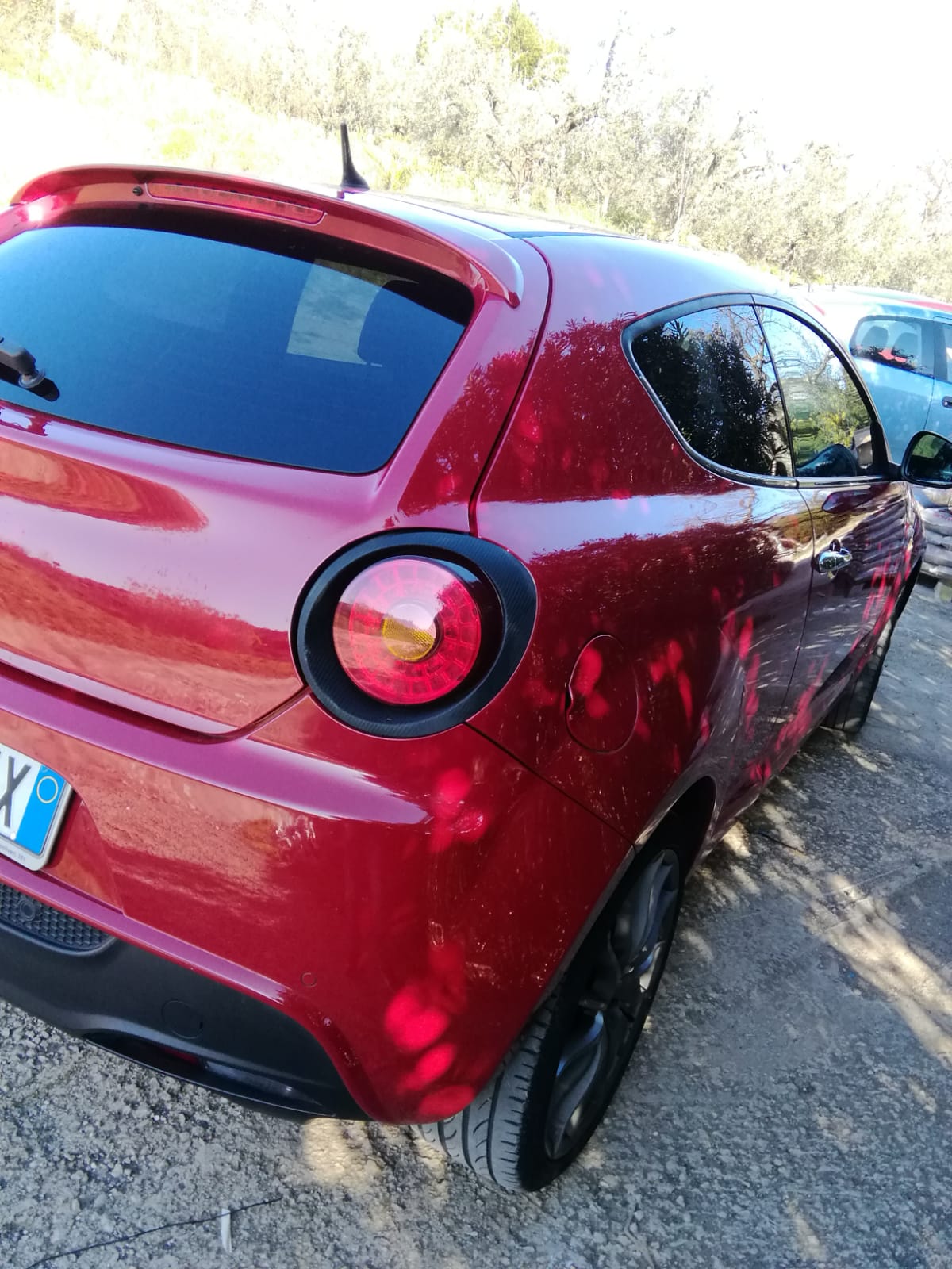

Apro questa discussione avendo da poco preso la mia nuova bimba e volendo rendervi partecipi delle lavorazioni che seguiranno. :D
Al momento monta il bose con un doppio din jvc e tutte le interfacce per il recupero del blue&me e dei comandi al volante..
La mia idea di principio era ovviamente eliminare il doppio din ed installare una sorgente che potrebbe essere la 80prs con annesso hard disk, fronte anteriore e sub in sospensione pneumatica e filtrare l'anteriore in passivo... tenendo quindi la pio in modalità std
Poi ho un paio di coppie di Monza e forse una la metto al posteriore tanto per quando ne avrò voglia, mentre sul fronte mi ero orientato sui mille ml ma è tutto in fase di delineamento.
Appena possibile causa trasferta prendo un paio di rotoli di abx e comincio l'insonorizzazione..
Per il resto sono aperto a consigli :D
