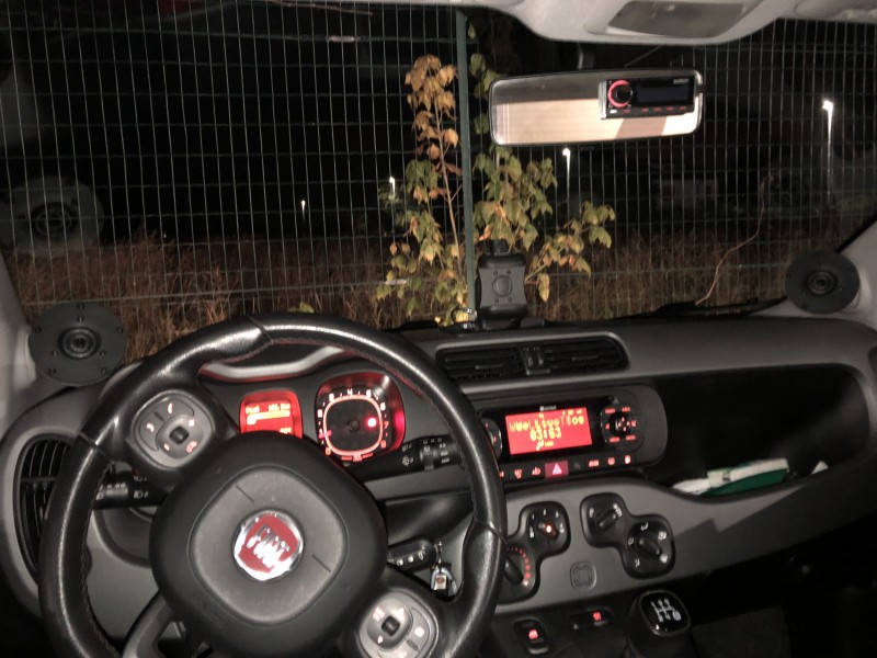

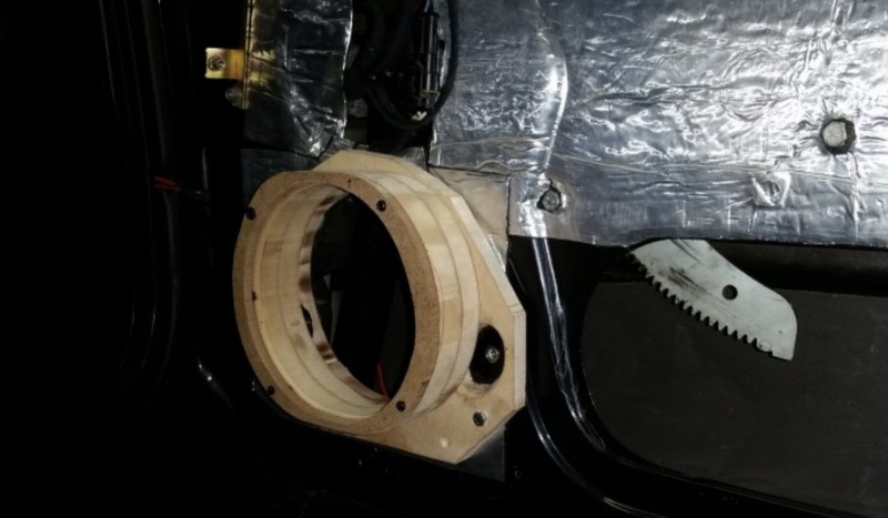

4) cambiare gli Altoparlanti anteriori, insonorizzare e montare il midwoofer su supporto rigido, amplificarli non usare le casse dietro e spostere il fader tutto avanti,

5) come il 4 ma con un ampli dsp, tipo audison 5.9 con 4 canali l'anteriore (due sui midwoofer due sui tweeter, i tagli li fai dal dsp elimini il crox del kit) il 5 per il sub

Midwoofer, non subwoofer..... e intende qualcosa del genere.leo6000 ha scritto:
Inoltre cosa intendi x montare subwoofer su supporto rigido ?

Se il budget è limitato, e la sorgente rimane di serie, per esperienza, ti consiglio di acquistare un DSP amplificato BUONO o, chiamalo come vuoi, un amplificatore con DSP incorporato. Fin da subito.

Se intendi fare un due vie più sub, ti consiglio il mio AP4.9bit (4x70 W RMS su 4 ohm e 140 su 2), molto versatile nell'interfaccia con le sorgenti e nella gestione di amplificatori esterni, oppure un più limitato come versatilità ma anche migliore (e più caro) come qualità: Mosconi D2 80 DSP oppure Mosconi One 130.4 DSP.

Esatto.
Per esempio: Scusa la qualità delle foto, ma le ho fatte con un telefono di fortuna, perchè quello "ufficiale" era utilizzato come sorgente.
Per poterlo usare in digitale, ti serve anche un po' di altra roba. Nella foto, vedi il mio iPhone con un accessorio Apple che si chiama "camera connector USB3", che consente di prelevare il segnale in digitale dalla porta USB ed alimentare contemporaneamente il cellulare con un normale cavo lighting. Segue poi un convertitore da USB a SPDIF, che costa una 70ina di Euro, per entrare nel DSP.
Innquesto modo, entri in digitale, con la qualità dei giles che riproduci. Io usongli waw, bon compressi, ricavati dai miei CD.
Per regolare il volume, se entri in digitale, ti occorre però per forza un accessorio del DSP, non necessario per l'uso "embedded" del DSP con la sorgente di serie, ne con una sorgente alternativa analogica (lo stesso telefono con la molto meno pregiata uscita cuffia, per esempio, oppure una seconda autoradio/CD). Che è il "DRC". Nel caso di Audison, ce ne sono 2 modelli. Io ho il più completo, che costa un centinaio di Euro. Lo vedi attaccato al retrovisore nella foto qui sotto: Ciao!
