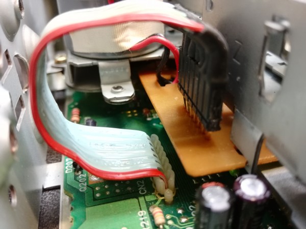

Ho anche trovato un connettore strip migliore del precedente per la connessione della meccanica cassette e ne ho approfittato per cambiarlo.
La scheda e la meccanica riassemblate.
È seguita una breve prova in macchina: funzionamento perfetto.
