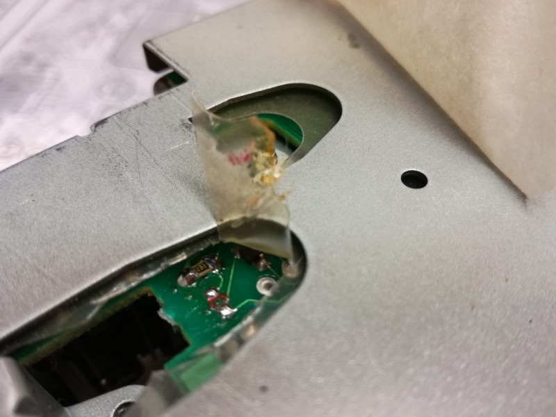

Ecco, questo si.Per vedere se qualcosa migliora pensavo di smontare le 4 resistenze, in modo da non inviare più i segnali PRE in ingresso al finale e sostituire i 4 condensatori di disaccoppiamento sul segnale.
Escludere il finale (bisogna solo vedere sullo schema se ha un comando di consenso accensione, e se deve ritornare un segnale attivo alto a basso di ritorno al micro (nel caso occorre "ingannare" il micro nel modo opportuno onde evitare che, se esite una diagnosi, come per esempio sulle pioneer degli ultimi anni, vada in errore e segnali guasto).
In questo modo si abbassa anche la temperatura di funzionamento.
Sostituire i condensatori di disaccoppiamento, certamente, e visto che ci sei anche gli elettrolitici sui rami di alimentazione, a partire da quelli relativi al TDA7420, questo non sarà che un bene, considerato anche che, rispetto agli anni in cui uscì questa kenwood, sono nel frattempo migliorate le caratteristiche di questi componenti (scegliento opportunamente).
