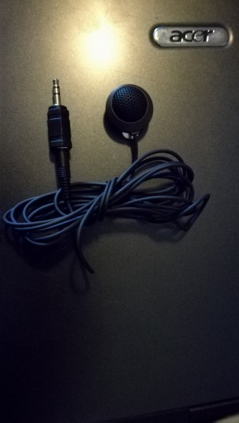

Ieri il buon maverix mi stava ricordando che nella p88 danno in dotazione il microfono per l'autotaratura così l'ho rispolverato dalla confezione
Che ne dite? Qualcuno ha qualche info? Mi serve l'adattatore da 3.5' per il jack sperando che il cel lo riconosca e me lo faccia utilizzare con audiotool

Penso sarà difficile trovare le caratteristiche (curva e sensibilità) l'ideale sarebbe ricavarsi un proprio file di taratura facendosi prestare o prestando il mic. a chi ha un mic. tarato, tramite comparazione.Davide.HZ ha scritto:Ieri il buon maverix mi stava ricordando che nella p88 danno in dotazione il microfono per l'autotaratura così l'ho rispolverato dalla confezione

Provato ieri, il mio è quello della vecchia P8600 .Davide.HZ ha scritto:Ieri il buon maverix mi stava ricordando che nella p88 danno in dotazione il microfono per l'autotaratura così l'ho rispolverato dalla confezione
L'ho collegato a due smartphone diversi e non funziona, non so se oltre ad impostare il microfono esterno nell'applicazione bisogna settarlo da qualche parte nelle impostazioni del telefono. Oppure è un problema di piedinatura.
In compenso funziona col PC e quindi voglio provare ad utilizzare TrueRTA o programmi similari.
Qualcuno sa dirmi se TrueRTA consente la comparazione tra due curve diverse come si fa con il software della CLIO?
Re: Curva di equalizzazione preferita
Occhio che smartphone/tablet hanno (anzi, gli ultimi modelli non hanno manco più in quanto si va verso porta USB type C, quindi niente più presa jack per l'audio) presa jack a 4 contatti e non 3, quindi è possibile inserire una comune cuffia o auricolari con jack 3 contatti, ma non un microfono (ci sono però in commercio adattaori a Y con da un lato jack 4 contatti maschio e dall'altro 2 jack femmina per cuffia/microfono).
In generale però presumo che tali microfoni non eccellano per linearità semmai è plausibile che il dsp integrato nell'apparato con cui vengono forniti in abbinamento sia programmato in modo tale da correggere la risposta e ottenere così linearità nel processo di auto-equalizzazione (SOLO però in abbinamento con QUEL tipo di microfono fornito a corredo), non li vedrei come microfoni di misura veri e propri, sarebbe pretendere troppo e sicuramente adrebbe di certo verificato a priori con un test di raffronto (diversamente si ricade, di nuovo, nell'errore di fare misure con un metro "storto" che non potrà mai produrre misure attendibili).

Esatto, occorre utilizzare uno dei tanti adattatori in commercio.
Molto banalmente, questi sono i contatti della spina/presa 3.5mm (a 4 contatti) utilizzata in (quasi) tutti gli smartphone (esistono però varianti nelle quali i contatti GND e MIC sono inveriti rispetto a quanto raffigurato).
come si vede il contatto MIC è quello più esterno e nel caso in cui si inserisce un jack a 3 contatti (come quello di un microfono standard) semplicemente viene messo in corto l'ingresso MIC con GND, quindi ovviamente il microfono "non funziona".
