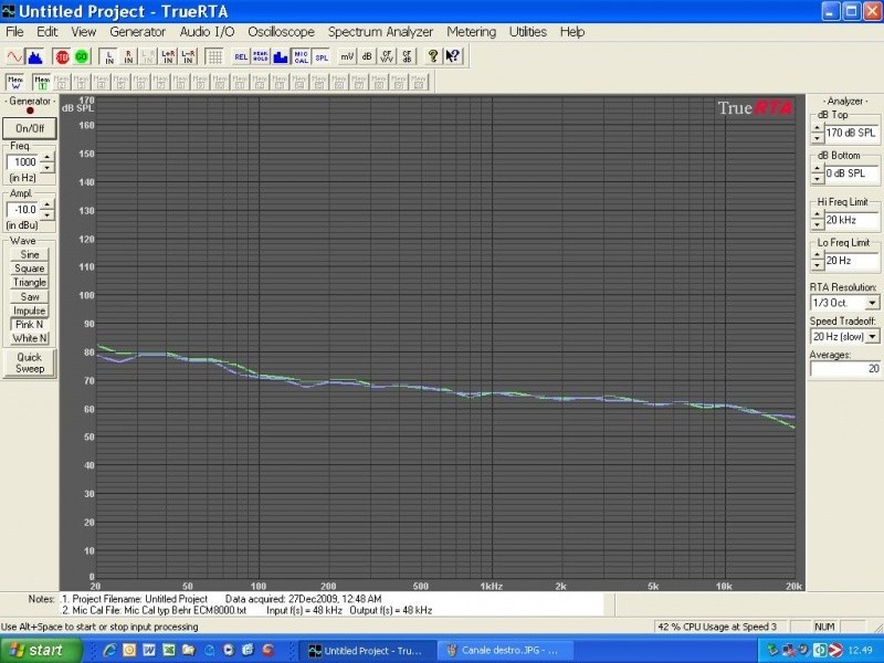

Adesso è chiaro, ma andiamo un pò a monte della cosa.
Innanzitutto un segnale rosa non è piatto, ma è più enfatizzato nelle ottave inferiori. un segnale bianco (white noise) è idealmente piatto. In questa foto si rende meglio l'idea, in rosso il pink noise (tralasciando i vari breackup e buchi, giusto per rendere l'idea dell'andamento generale del segnale).
Se si effettua una RTA con segnale rosa e si ha come risultato un segnale piatto di certo c'è qualche problema...
Detto ciò, una RTA toricamente ideale dovrebbe risultare qualcosa del genere, con in due canali dx e sx ovviamente combacianti.
Resta inteso che la RTA a se stessa dice poco o nulla di come suona, perchè in primis si ha a che fare con il problema di mettere in fase i segnali sui vari altoparlanti. Credo che una RTA sia l'ultima delle cose da fare nel ciclo di taratura di un impianto, ovvero dove possibile ottenere il miglior risultato possibile con EQ piatta (o disattivata).

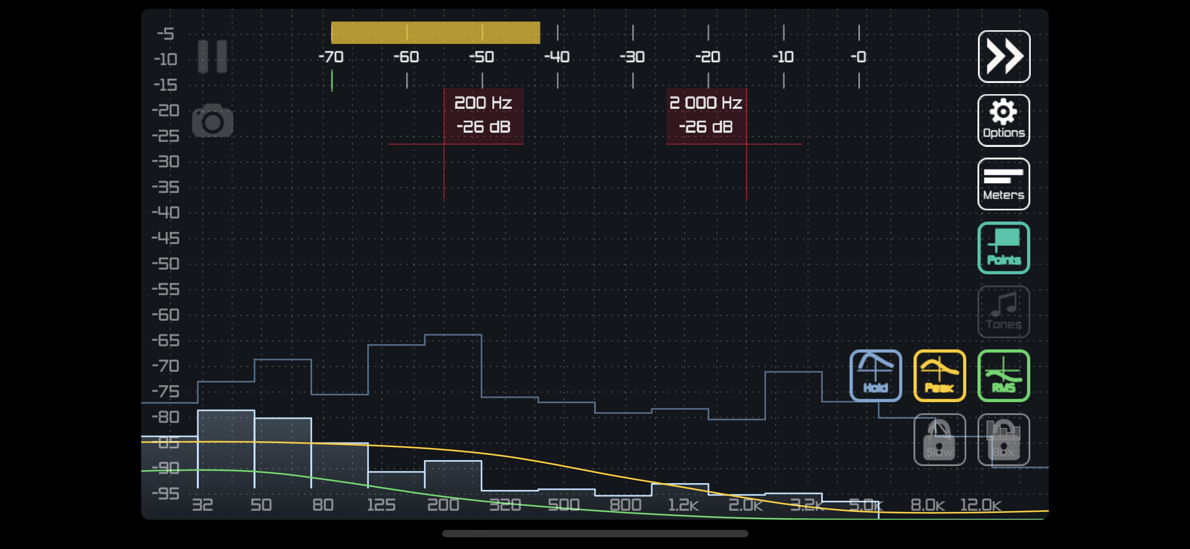

Io uso un programma a pagamento, per iOs, calibrato per il microfonondell'iPhone.
Non è sicuramente preciso come un vero sistema di misura. Ma, usando una sweeppata, consente di vedere dove sono le magagne principali.
Avevo anche pubblicato degli screen shot nel therd della Panda.

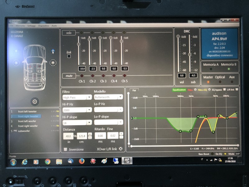

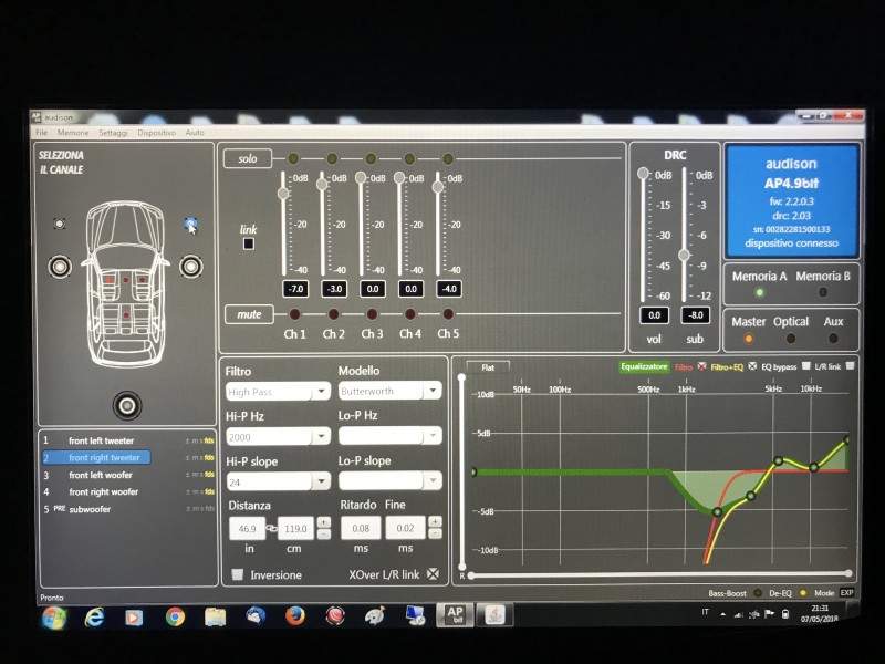

Tornando al topic, ho ri guardato le foto dell'ultima taratura fatta con i vecchi tweeters..
Vediamo se riesco a mettere le foto..
Nuovo tw destro: Vecchio tweeter destro: Le due tarature sono state fatte ad orecchio, usando segnali di test e musica.
Le frequenze di incrocio ed i ritardi sono confacenti ai due tweeters, dalla risposta in frequenza e fase molto diversa. Ed i due tweeters sono montati all'incirca nello stesso punto, ma con orientamenti un po' diversi.
Nonostante tutto, la frequenza che ho dovuto attenuare, è la stessa.
Il motivo, presumo siano le distanze tra il vetro sinistro ed il mio orecchio sinistro e quella tra lo stesso vetro ed il tweeter destro imputato. Qualsiasi cosa ci metta, l'effetto è quello: il suono, a quella frequenza, viene riflesso dal vetro. E lo sento dalla parte sbagliata.
Ovviamente, la cosa succede anche ad altre frequenze, con minore identificabilità, ma altrettanto fastidio.
Quindi, secondo la mia comunque limitata esperienza, le misure servono ad individuare i problemi. Ma, nella pratica, a causa della necessità di scendere a compromessi per limitare i danni, ottenere una risposta "piatta" non è sempre la cosa migliore.
