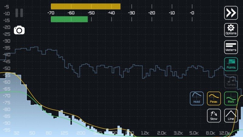

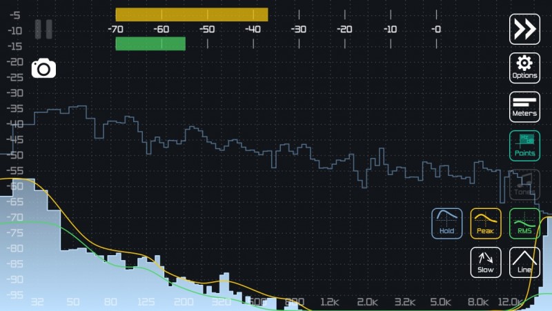

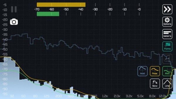

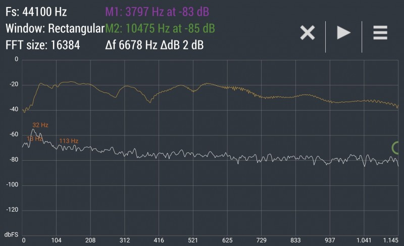

Che non si distacca molto dalla precedente, tranne per il fatto che qui il sub era disattivato e non avevo ben impostato la calibrazione:
Re: Curva di equalizzazione preferita
La misura fatta con lo smartphone mi sembra più verosimile. Oppure c'è qualche impostazione di TrueRTA che va sistemata.
- Messaggi: 12593
Gia meglio... Più umano diciamomark3004 ha scritto:Sweepata di un minuto (un file che ho disponibile) appena fatta. Telefono in orizzontale con il microfono in avanti tra poggiatesta e sedile. (io seduto lato passeggero.
Ultrabassa quasi assente... Come mai?

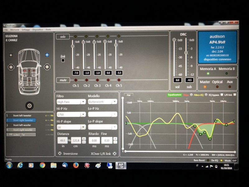

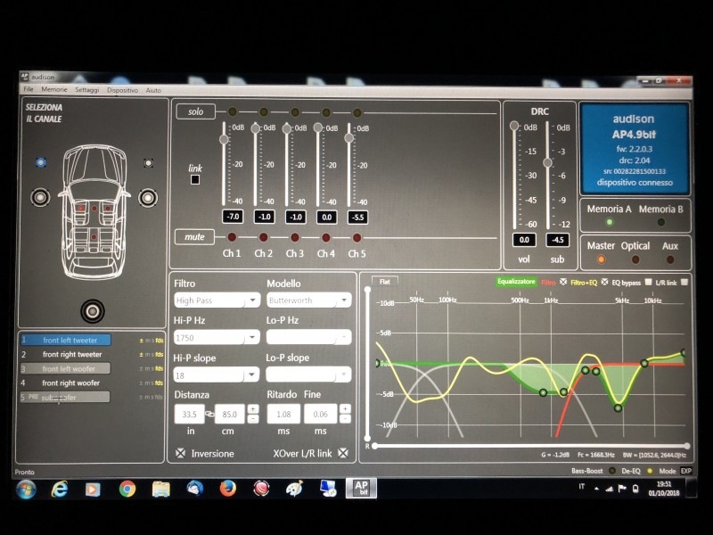

Il lavoro di questa sera..
Canale sinistro: Canale destro: Equalizzazione canale sinistro (in evidenza il tweeter): Equalizzazione canale destro (sempre in evidenza il tweeter): Come sempre: smartphone in verticale, a fianco del poggia testa, ora a sinsinistra, ora a destra dello stesso, tenuto in mano in modo che il microfono fosse all'altezza dell'orecchio corrispondente.
Nota per Mark: è del tutto normale che un piccolo spostamento del microfono determini una modificazione significativa della risposta misurata. Bisogna scegliere la posizione e tenerlo li.
Ovvio che il diagramma polare del microfono influenza la misura. In particolare, l'automobile è critica per la vicinanza degli oggetti riflettenti.
Se invece del rumore rosa a banda intera ascolti una sweeppata, noterai che anche spostando la testa di pochi cm, il suono si modifica pesantemente.
Audison, per il suo strumento dedicato all'uso car, prevede due microfoni. Unondi pressione, per i tempi di volo. Uno a 5 capsule, disposte a ventaglio, per la risposta in frequenza.
Noi, si fa quelnche si può, per divertirci.

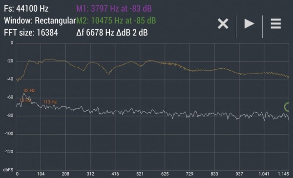

Non riesco a spianare 'sta benedetta mediobassa.
Già. Per la ultrabassa credo dipenda dal microfono dello smartphone, perché ti garantisco che c'è!Alessio Giomi ha scritto:
È una sweeppata? Non è male, considera che in marcia la mediobassa si copre un pò!Jaco_it ha scritto:Non riesco a spianare 'sta benedetta mediobassa.
Sì è una sweppata. Grafico lineare e non logaritmico. Quei due buchi intorno ai 280 e 400 Hz non riesco ad eliminarli. Ci vorrebbe uno strumento più preciso che ha un amico ma non posso/voglio rompergli le scatole troppo spesso per cui mi arrangio col telefono. Sicuramente sono delle rotazioni di fase che ho provato a ridurre con un software ma non mi è stato di molto aiuto in tal senso.

Però che strano che tagli così tanto. Si sa che agli estremi di banda il microfono del telefono non misura gran che ma dovrebbe segnare qualcosa in più in basso.mark3004 ha scritto:
