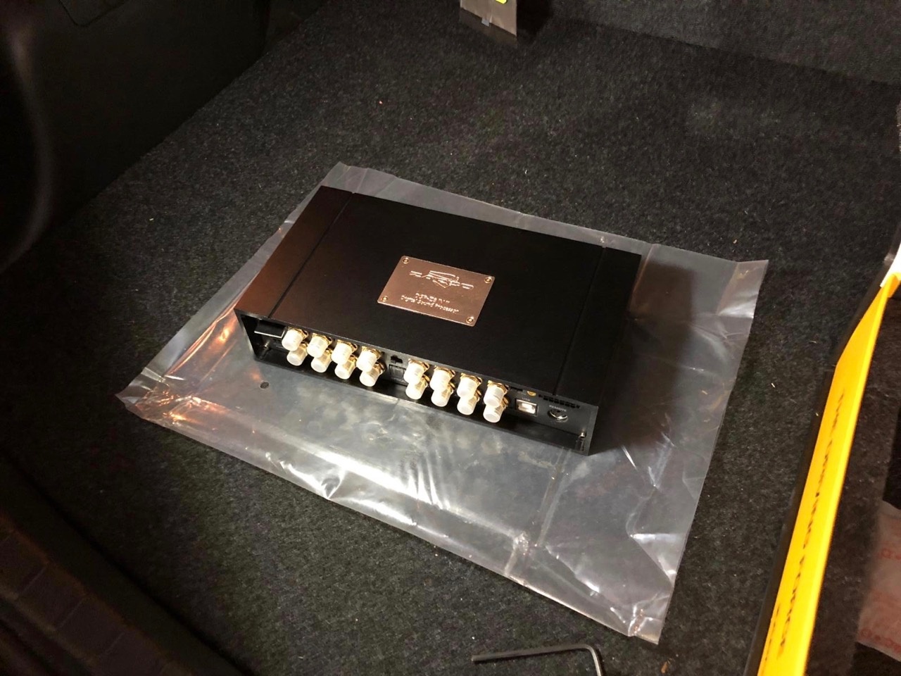

Lo Zapco di Stefano non era il top di gamma modulare di cui si parla qui. Ma un modello dal costo più basso e che lavora a 24 bit 48 KHz.
Io l'ho visto aperto, tra l'altro, e non è nessuno di quei due. Almeno, per quel che si riesce a vedere. Comunque, bisogna leggere la sigla degli integrati per valutare il chipset che viene usato e in"complementari": convertitori, controllo volume, eccetera. :)
Che lo stampato almeno, sia diverso, è il minimo.. ^^
Dovrei andare a vedere le foto che ho fatto, che non sono più sul cell. Ricordo che aveva l'antenna BT realizzata con un pezzetto di stampato avvitato in una feritoia che sporgeva all'esterno.
Il software era ovviamente personalizzato Zapco, ma con i menù e la struttura estremamente simili alle schermate dello Steg postato qui da un utente che poi lo ha cambiato.
Chiaro che sono tutte congetture. Comunque, ti assicuro, quel prodotto, che costava più del mio amplificato, era a dir poco "primitivo", come funzionalità. Forse sono io che "ho scelto molto bene" e sono viziato.. ^^
Poi, come suonasse, indubbiamente non lo si puó giudicare in due ore e montato su impianto completamente diverso dal mio. :) Fatto sta che mancavano funzioni di base che un DSP adatto ad interfacciare una sorgente di serie, a mio parere non possono mancare. Poi, ripeto, forse sono io che sono viziato.

@ozama se hai le foto dell'interno e puoi postarle ne sarei grato.

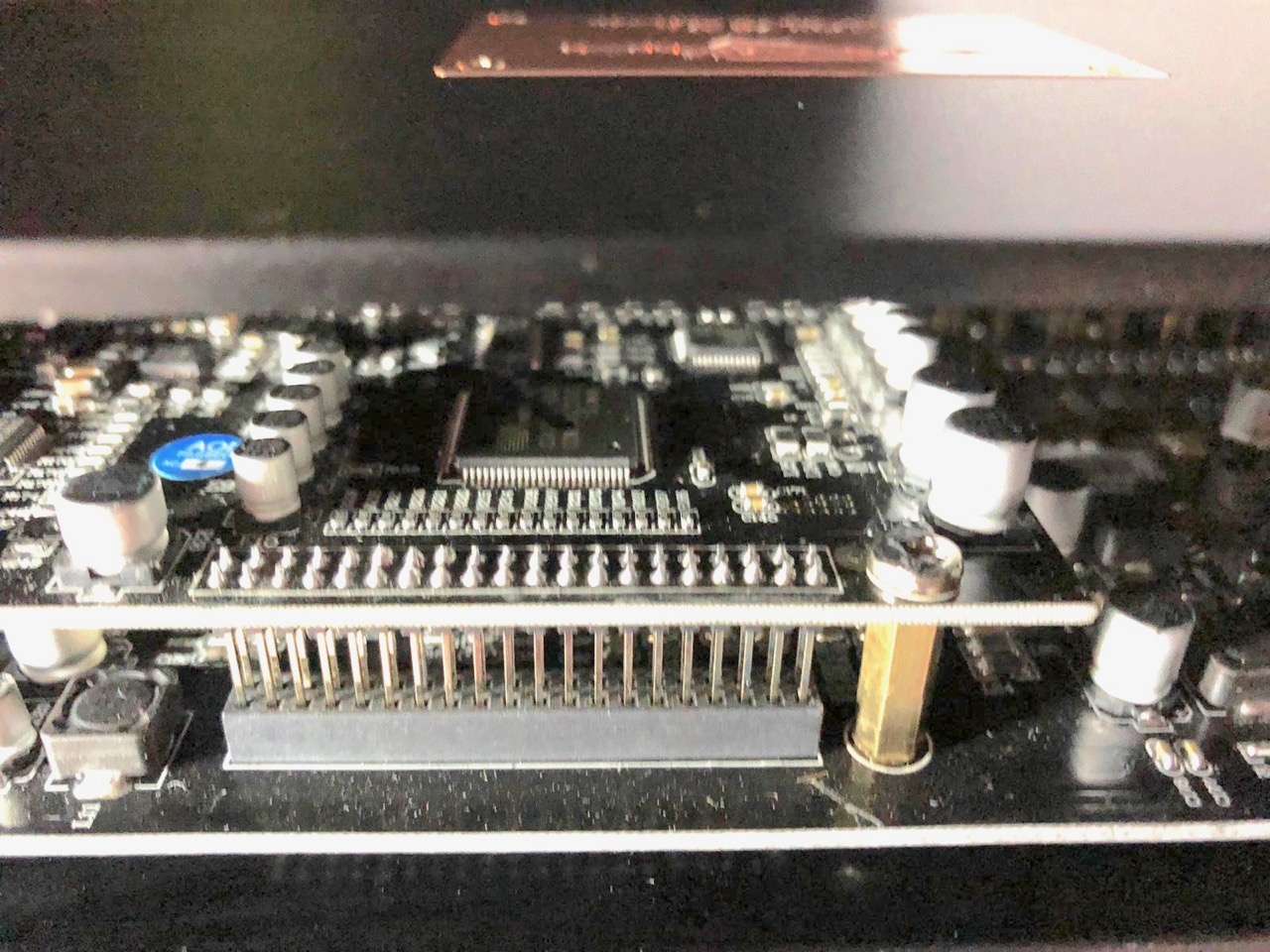

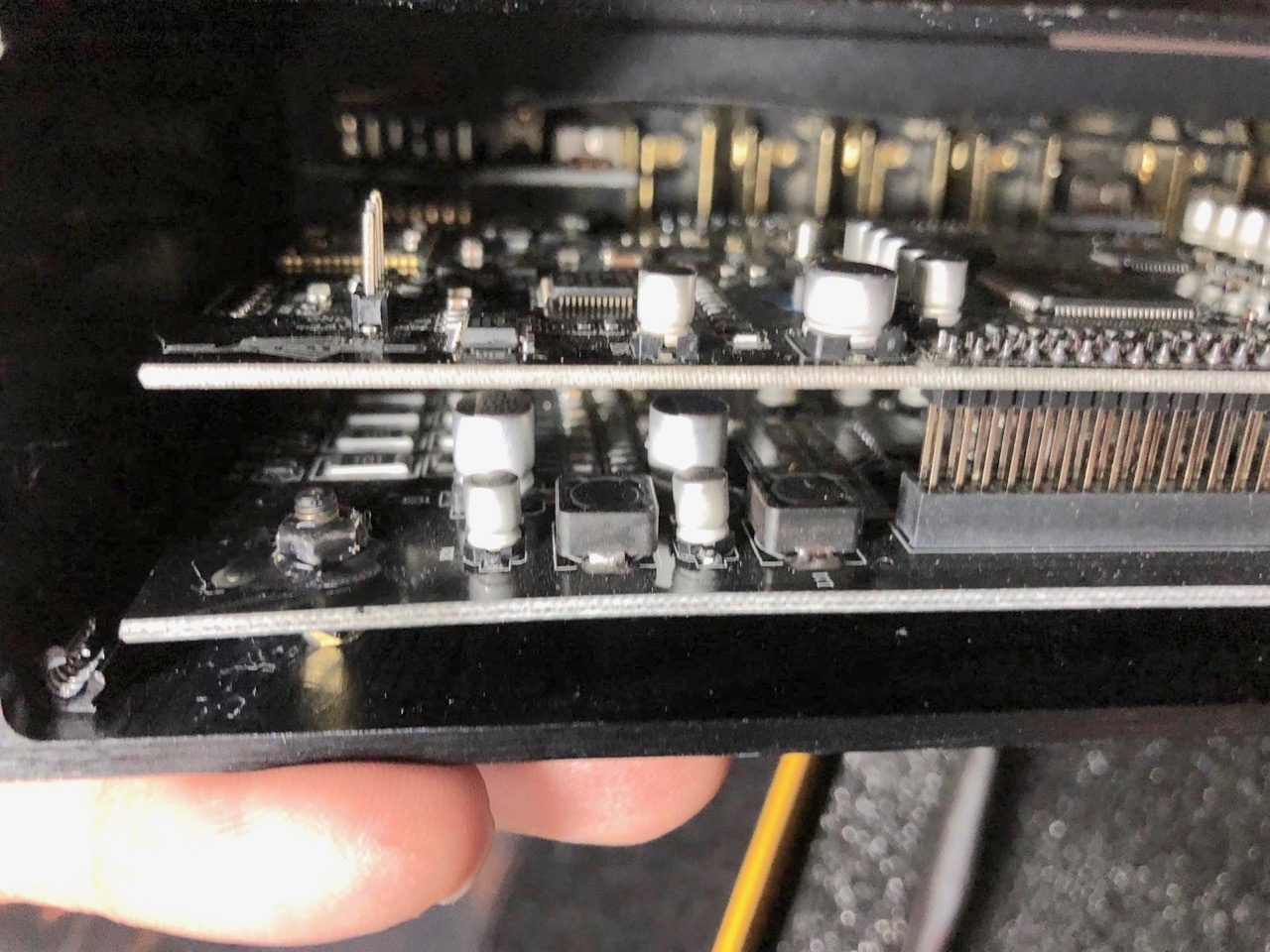

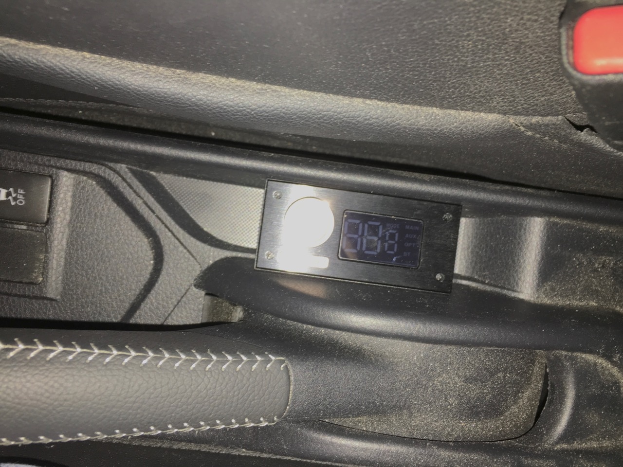

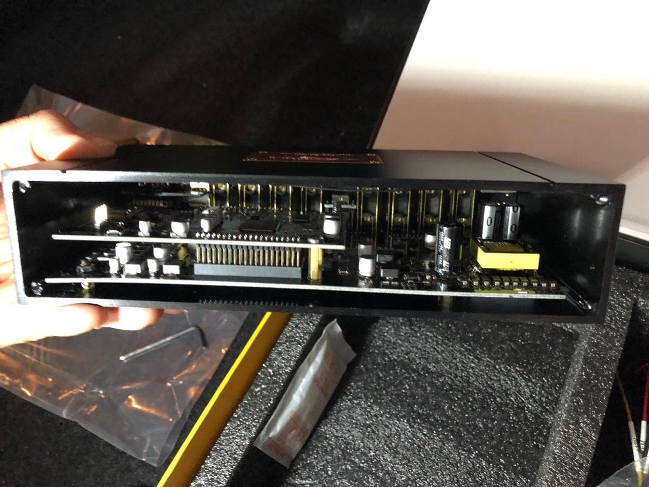

Devo farlo da PC.. Sono li.. Appena ho un attimo, le cerco. :yes:
Messaggi: 4738
Re: Processori Zapco e concorrenti, il digitale che avanza!
#206
Foto

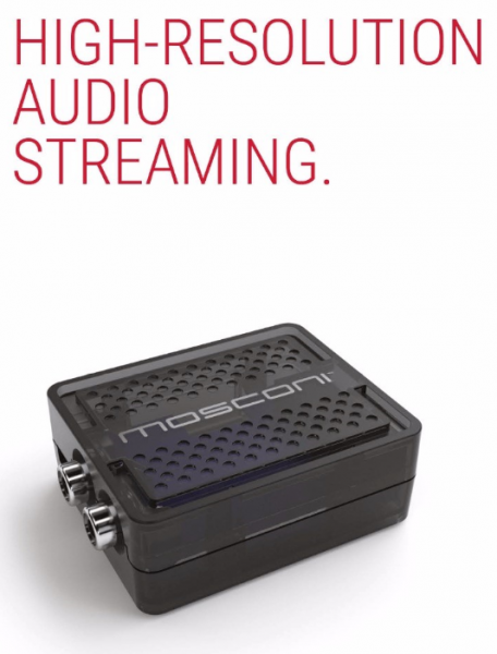

qualcuno (senza fare nomi tipo... @Etabeta e non solo) è a conoscenza di quest'oggetto e può dire la sua?
Mosconi DSP-AMAS-96K
Manuale Utente

Sempre BT usa

quindi? vale sempre quanto detto fin ora sulla riproduzione via bluetooth!?

Si il segnale è sempre compresso

Ma che senso ha una uscita ottica quando quando poi il protocollo Bluetooth è A2DP, cioè proprio fumo negli occhi...

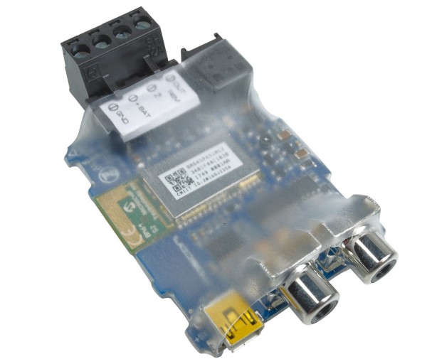

Mark ha centrato perfettamente il punto.
Ho letto la (scarna a dire il vero) documentazione pubblicata da Mosconi riguardo il ricevitore bluetooth DSP-AMAS-96K, sono supportati solamente i codec standard (peraltro "obbligatori") AAC e SBC, nessun riferimento a APTX o altro.
Cercando in giro leggo infatti che c'è chi lamenta il fatto di aver riscontrato, provando, l'impossibilità di ottenere streaming 96/24.
Ho trovato una foto "nuda" del prodotto, si intravede che il modulo bluetooth è prodotto dalla Microchip, esattamente il BM64 (https://www.microchip.com/wwwproducts/en/BM64).
Consultando il datasheet Microchip leggo che tale modulo incorpora un dsp e una memoria flash aggiornabile (tant'è che la prima versione era bluetooth 4.2 e l'attuale è 5.0) e viene fornito con supporto codec AAC e SBC, l'uscita (ovvero l'uscita del dsp a bordo del modulo bluetooth Microchip) I2S supporta fino a 96/24 quindi presumo che, come per altri moduli bluetooth, sia possibile, tramite apposito firmware (la programmazione del dsp per la gestione degli algoritmi di compressione) introdurre il supporto ad altri codec, ciò però di certo comporterebbe l'onere (per Mosconi) di pagare la royalty a Qualcomm (nel caso dell'APTX).
Peraltro su vari marketplace (Aliexpress in primis) sono disponibili numerose tipologie di schede di interfaccia bluetooth con uscita i2s o spdif con supporto APTX e/o LDAC a prezzi risibili (probabilmente per via del fatto che forse i produttori locali non si curano tanto dell'aspetto royalty che in questo tipo di prodotti presumo incida più del costo, bassissimo, dell'hardware).

E tra l'altro ho visto e costa pure una fucilata almeno qui, roba da 300 cuccuzze!
Sicuramente in Italia costa meno, ma rimane il fatto che con 1/3 ci sono prodotti che supportano i protocolli aptx e aptx HD.
