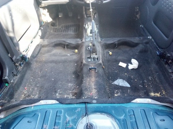

l'auto e' questa per chi non la conoscesse, nulla di che ma per quello che la uso mi va' piu' che bene.

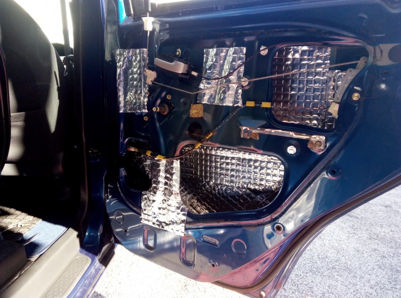

Con la scusa di doverla smontare per pulirla a fondo, ho provveduto ad insonorizzarla.
segue......
segue......

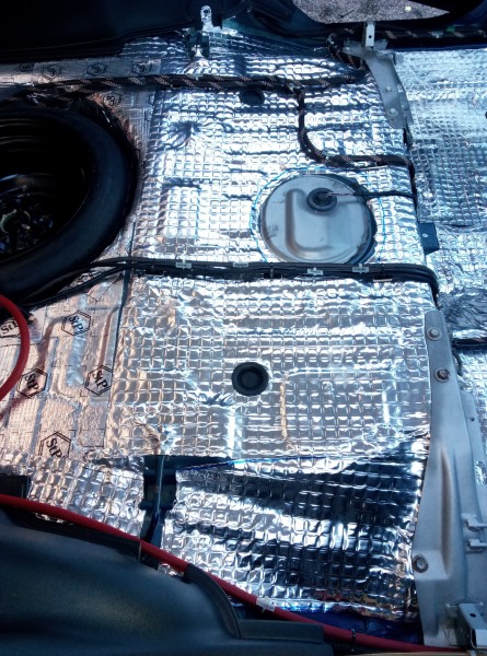

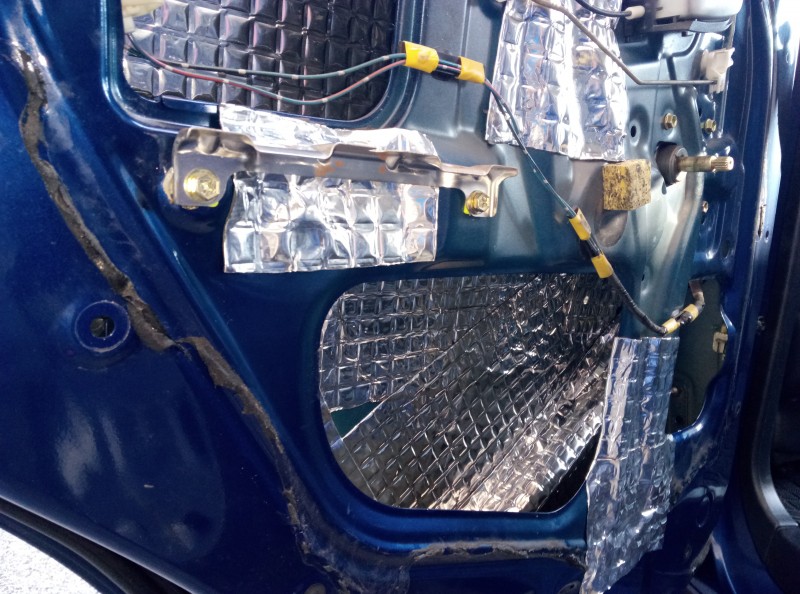

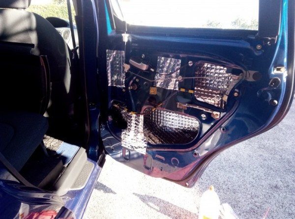

ho trattato il lato basso e la bauliera ed ho passato un po' di cablaggi
Qualche foto
Qualche foto

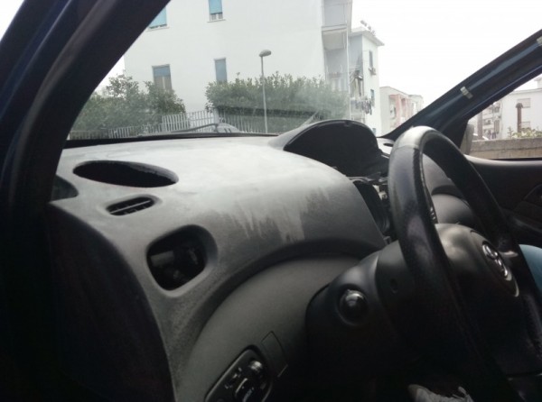

Re: "New Project" Toyota Yaris verso

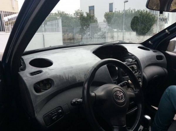

Come detto inizialmente, l'impianto sara' un 3 vie!!
Per il medio,ho deciso di installarlo a cruscotto cercando di non stravolgere essenzialmente linee ed estetica.
Sono riuscito facilmente a recuperare, tramite un caro amico, un cruscotto dove poter lavorare e via
- P70401-083756.jpg (59.5 KiB) Visto 5182 volte
- 1491153126576.jpg (44.85 KiB) Visto 5184 volte

il medio avra' un orientamento leggermente verso l'alto e sara' puntato verso il centro abitacolo
Avendo 2 cruscotti, mi finiro' con calma questo ed iniziero' i montanti

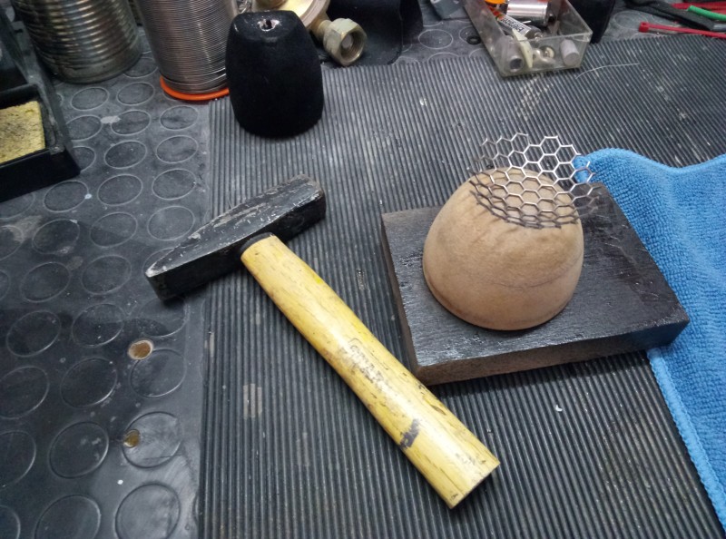

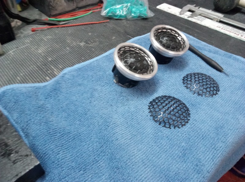

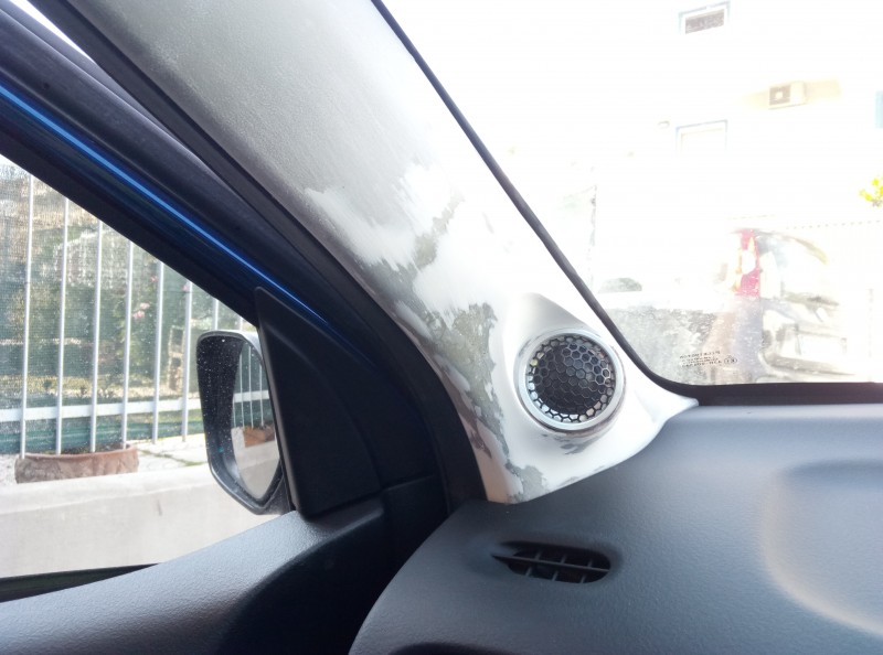

Abbiamo fatto qualche misura nonche' qualche ascolto ed abbiamo deciso il puntamento anche del tw che si affianchera' al medio, quindi a montante.
- 1492100604173.jpg (35.42 KiB) Visto 5023 volte
- P70417-161605.jpg (60.88 KiB) Visto 5023 volte

i lavori continuano.............
- P70419-110858.jpg (37.95 KiB) Visto 4960 volte
- P70419-110853.jpg (54.44 KiB) Visto 4962 volte
molto belli, hai usato lo stucco di resina quello rinforzato con fibre di vetro? e di sopra stucco metallico? io ho fatto questo procedimento però a triangolo, ma si stanno crepando un pocobravohiend ha scritto:i lavori continuano.............
