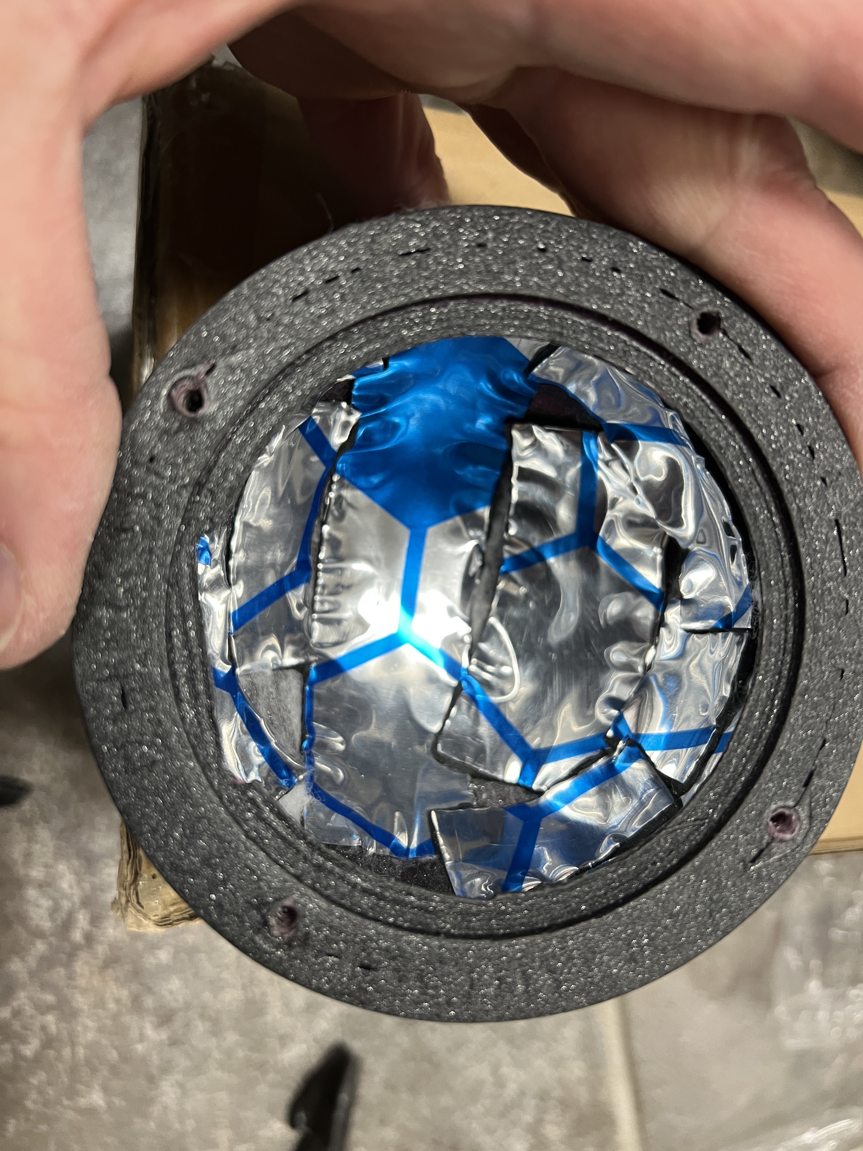

Le nuove cups, per non perdere prezioso volume, non le avevo rivestite con il Reckhorn all’interno. In teoria sono abbastanza rigide da non “suonare” in modo evidente. Peró percepivo qualcosa non andare.. Suono più impastato. Soprattutto in gamma alta. Che non dovrebbe centrare una minchi@ con lo smorzamento della “cassa”, tra l’altro. ^^
E le cups, toccandole mentre suonavano ad alto volume, vibravano leggermente. :hmm:
Vero anche che avevo cambiato l’orientamento in modo sensibile del full sinistro. E la “taratura” si è sballata in modo evidente, raffazzonata poi al volo in attesa di misure, con una certa attenuazione del medio alto sinistro. Tuttavia la sensazione era insistente.. Credo indipendente dal timbro un po’ alterato dall’orientamento. Quindi ho girato di nuovo la cups più verso il centro. Meno di prima, diciamo in una posizione intermedia. Ed ho rivestito l’interno con il Rechorn. Chiudendo accuratamente il foro rimasto libero e quello di ingresso del cavo. :yes:
Naturalmente ho rivestito anche la cups destra! :D

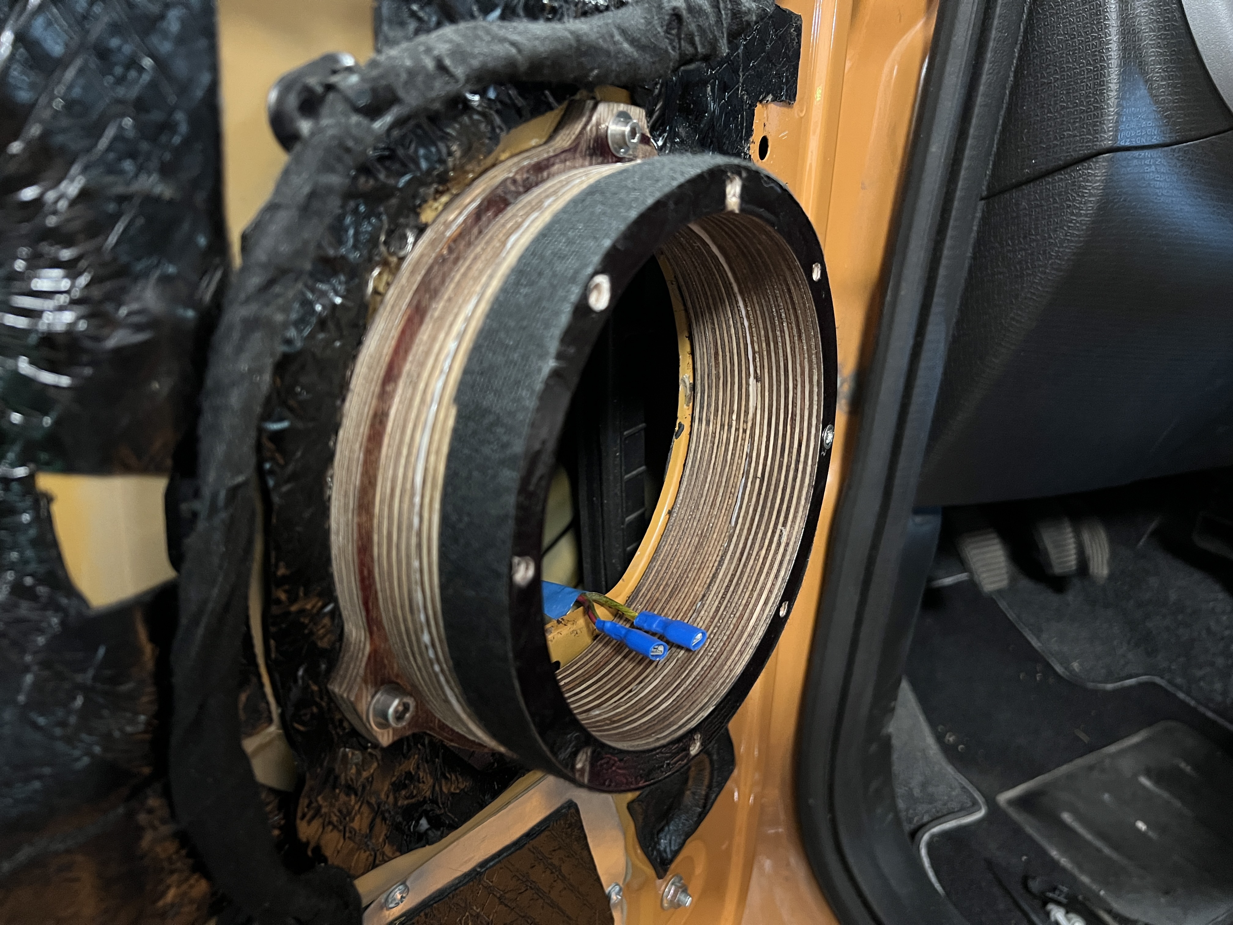

Sabato scorso finalmente ho avuto finalmente un po’ di tempo per montare i nuovi supporti e migliorare anche il trattamento acustico della porta sinistra.
Metto un po’ di foto esplicative.. ^^

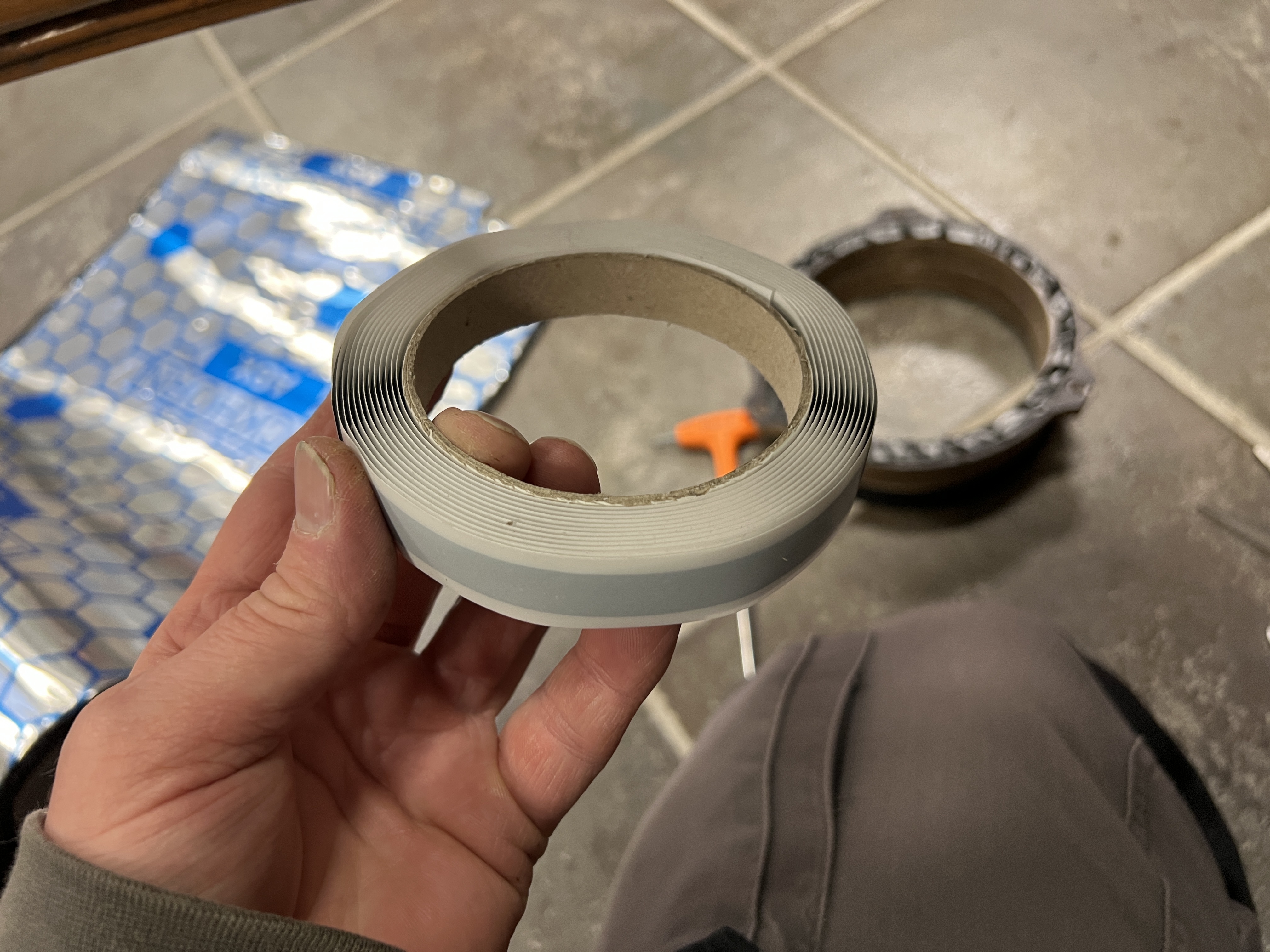

Per montare i nuovi supporti in modo che sigillino e appoggino perfettamente, ho rimosso il butile nella zona di montaggio:
Poi ho montato i supporti interponendo la corda di butile:
Quindi ho montato i supporti, ancorandoli con le viti m5 come i precedenti.
Quindi ho..
- raddoppiato lo strato di butile dentro e fuori dai tappi in lamiera;
- aggiunto uno strato alla lamiera esterna;
- alla barra anti intrusione che al tocco un po’ “suonava”;
- al blocco in plastica che non so cosa sia, che è rivettato all’interno della porta.
E ho sigillato il nuovo supporto irrobustendo tutta la lamiera attorno.
Attorno al bordo del supporto ho messo un po’ di nastro telato, per oscurare quella piccola parte che si puó intravedere.
Ah.. Sono completamente resinati. Quindi nessun problema per l’umidità. :)
Il lavoro che ha fatto Stefano @rs250v è PERFETTO! :love:
Non ho nemmeno dovuto allargare un foro. :yes: :yes: :yes: Lo ringrazio pubblicamente per la capacità e la disponibilità, ancora una volta. :)

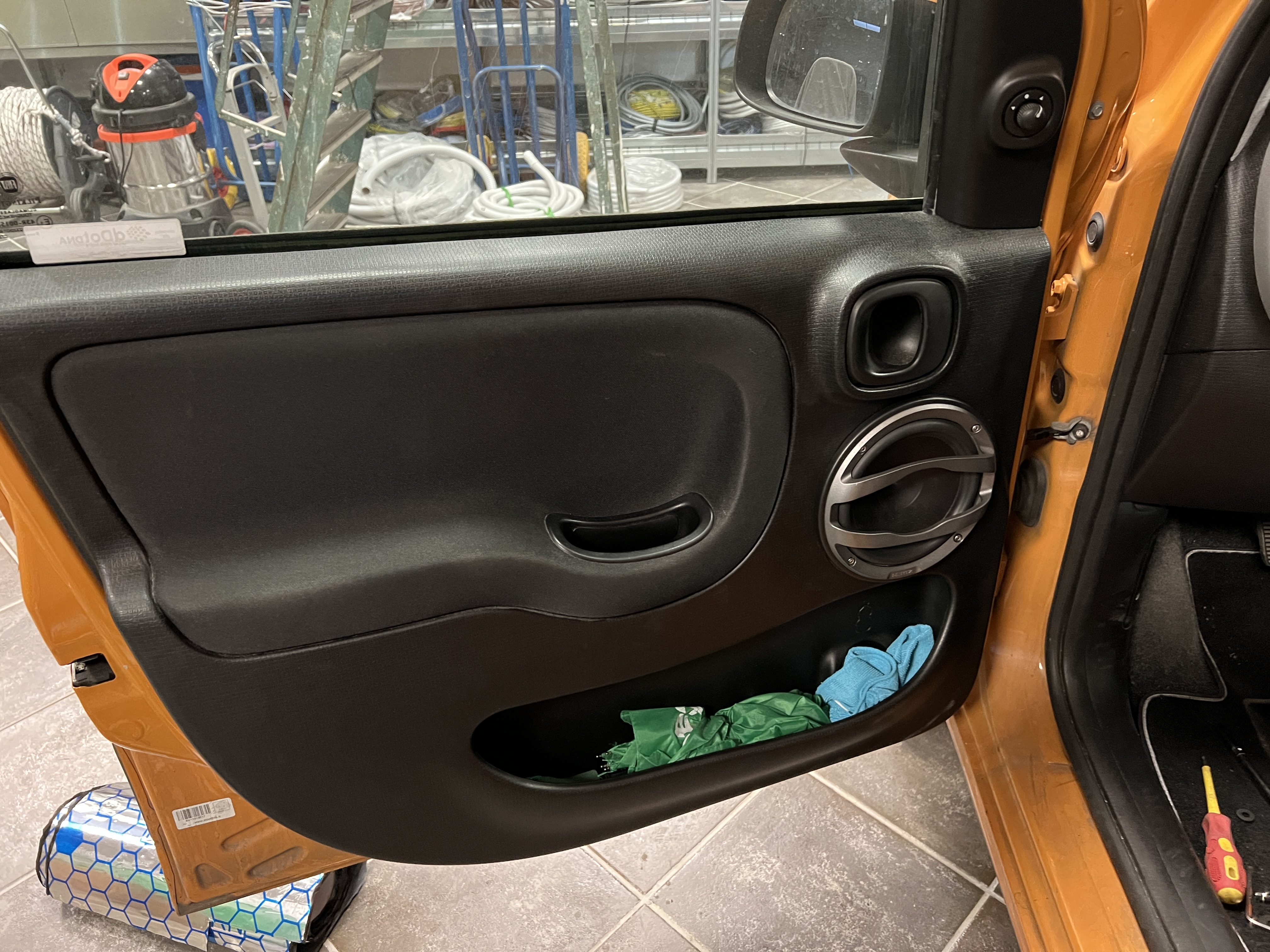

Una volta montati, non risultano a filo cartella su tutto il perimetro del foro, perchè la cartella non è piana, ma sagomata. Quindi non potrebbero esserlo. Ed il woofer in ogni caso non potrebbe essere montato su una superficie non piana. E per seguire la cartella, inoltre, finirebbe orientato verso il cruscotto. :hmm:
Per azzerare il problema estetico, copiando @dinosa , avevo rifilato il profilo delle griglie facendo in modo che coprissero il “foro grezzo” della cartella, sovrastandolo tutto attorno. E la parte che non viene a filo è quindi quella verso il cruscotto, che rimane praticamente invisibile, tranne a non scrutare dall’alto la porta spalancata.
Si capisce da qui:
Visto che incrocio molto basso, non ho un problema di orientamento. Ma almeno non li volevo girati in avanti. ^^
