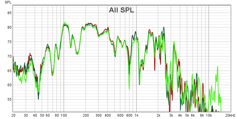

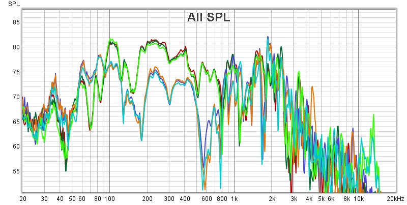

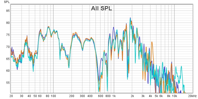

Allora..
Sono riuscito a fare un po' di cose. Non tutto.. Ma mi sono tolto alcuni dubbi in modo oggettivo.
Lo scopo della "sessione di prove" era: 1) di verificare la differenza di livello di oltre 5 db riscontrata tra woofer destro e woofer sinistro; 2) verificare se gli AP6.5 Audison, dato il QTS maggiore, avessero qualcosa in più da dare in porta, in gamma bassa, nonostante la FS sostanzialmente identica.
Innanzi tutto ho messo dei morsetti a molla professionali (e delle terminazioni sui cavi degli altoparlanti) lato amplificazione, in modo da poter separare le celle e accedere facilmente alle singole linee. Sia per esclusione di problematiche, sia per poter verificare l'impedenza (che al momento non posso testare ma in futuro si vedrà..). Poi verranno rimossi e devo valutare con cosa, dato che ho poco spazio ma vorrei mantenere la possibilità di scollegare ed invertire, testare, eccetera.
Poi, separate le celle (che rimarranno scollegate per tutta la durata della sessione), ho fatto una prima misura RTA dei woofers per verificare di non avere qualche filo pizzicato o di non aver causato qualche problema allo stampato, cambiando la morsettiera che mi aveva installato Nostromo. Che non mi permetteva un montaggio agevole nel punto prescelto. E ho verificato strumentalmente che non ci sono differenze significative di risposta rispetto a quella con celle collegate, come previsto.
A questo punto ho messo tutto in flat, full range, livelli al massimo nel DSP e misurato i due woofers, con il volume "a 35" come solito, confrontandoli con le ultime misure fatte e pubblicate. E non ho riscontrato che le piccole differenze dovute alla posizione non millimetrica del microfono.
Poi ho invertito tra loro i woofers e misurato di nuovo, ottenendo le stesse identiche risposte. Quindi i woofers sono quanto meno a posto, se non proprio identici, con scarto molto piccolo.
Terza prova: woofers nelle rispettive porte, ho invertito i canali destro e sinistro dal DSP/amp, per verificare che il canale 5 db più basso non fosse causato da un problema elettronico. E vedrete dalle schermate e dalle misure che posterò, che non sussiste una differenza tale da poter giustificare 5 db di differenza.
Osservate le misure, io non sono un esperto, ma dato che agli estremi banda i livelli sono compatibili e la differenza di livello si presenta solo nell'ampia zona centrale, francamente mi vien da dire che non può trattarsi di un problema elettrico.. Ma se qualche esperto vuole intervenire, sarò ben felice di fare altre prove.
Accertato che i woofers sono a posto, il DSP è a posto, le linee sono a posto, ho testato finalmente gli AP6.5 Audison al posto degli MP65p.3 Hertz, titolari.
Beh, tranne che in gamma alta, dove è più facile che il microfono introduca errori, praticamente non c'è differenza. Vabbè.. 1 db in più a 100 Hz solo sul canale sinistro e 1 db in meno su entrambi i canali, sul resto della banda utile nel mio caso. E scendono anche leggermente meno, per quel che si può vedere nella misura.
Questo, a centro banda me lo aspettavo.. La misura di risposta di un altoparlante, in questa gamma dove l'abitacolo è l'assoluto protagonista, tranne che agli estremi, praticamente non conta, tranne che per il livello generale.. Chiaro che se avessi un due vie incrociato a 3/4 KHz, sarebbe necessario riconsiderare l'incrocio. Idem, se il 6.5 fosse più esteso in gamma bassa, dovrei ritoccare l'incrocio con il sub.
In questo caso, per mantenerli ci sarebbe da aumentare leggermente il livello dei woofers, sicuramente. E probabilmente qualche ritocchino sarebbe da fare. Ma di sicuro nulla di travolgente. Tuttavia, il tempo era scaduto, per cui non ho potuto fare ne una misura globale, ne un eventuale ritocco alla taratura. Quindi li ho lasciati montati, ho sistemato il laboratorio e sono scappato.
Mi riservo di fare una misura prima di rimontare i titolari. Ma è emerso, ascoltando rincasando, il motivo per il quale li ho cambiati.
Al di la della differenza di 1 db sul livello, ricuperato con il "fader" dal DRC", sono SPENTI. LENTI. poco incisivi. Molto più "reattivi" gli MP65p, che sono pure da 3 ohm, quindi dovrebbero essere anche più "difficili" per il DSP, che perde fattore di smorzamento.

Ecco un po' di files, per chi vuole verificare con Rew: E qui, un po' di schermate esplicative:
Canale sinistro.
Rosso: MP65p.3, titolare; verde: come il rosso, ma canale DSP invertito (quindi porta sinistra collegara all'uscita elettrica destra); verde: Audison AP6.5 canale sinistro, porta sinistra. Canale destro.
Blu: MP65p.3, titolare; arancio: canale DSP invertito; azzurro: AP6.5 Audison. Canale sinistro e destro assieme, per valutare le differenze tra gli altoparlanti, rispetto alle differenze di livello ACUSTICO tra i canali: Per ora è tutto.

Raccolto l’invito di Stefano @The_Bis , sabato sono stato da lui a fare alcune prove per verificare quale sia il problema che affligge la gamma bassa della Panda.
Già lo sapevamo che i woofers Hertz e Audison in mio possesso non scendevano di frequenza. Ma era sicuramente opportuno valutare se con woofers di sicure prestazioni in gamma bassa, l’abitacolo avesse reagito bene.
E così è stato.
Grazie quindi a Stefano, che si è prestato con passione, competenza e attrezzatura, e anche pazienza, e grazie a @Nostromo che senza dir nulla, mi ha fatto trovare da Stefano una coppia di Woofers AD W60 per le prove del caso.
Anzi! meno male che glie li ha dati, perchè altrimenti non avremmo potuto fare nulla.. Infatti, i woofer Micro Precision che Stefano voleva farmi provare (prima di montarli in macchina sua), sono da 170 e non entrano nei miei supporti nemmeno a martellate.
I W 60 invece, d’altronde anche grazie a Stefano @rs250v che me li ha prodotti su specifica, calzano alla perfezione.
Comunque, i W 60, fatti suonare 1/2 ora ad alto volume senza filtri, risuonano a circa 50 Hz in porta. Uno a 51 ed uno a 53, se non ricordo male. Ed abbiamo scoperto che, a parte che la porta non è perfettamente sigillata (come ovvio), quindi ci sono alcuni piccoli sali/scendi ai lati del picco di risonanza, c’è una vera e propria risonanza della porta a 70 Hz. Risonanza comune alla macchina, a porte chiuse, tra l’altro, che compare in tutte le misure.
A proposito di misure, se me le puoi passare qui, ci siamo dimenticati di metterle sul mio PC o su una chiavetta. Quindi non posso pubblicare nulla..
Ah.. Con non poche imprecazioni, Stefano ha anche scoperto che il Dats con il PC portatile funziona bene solo sulla porta USB-C.. Per effetto dell’alimentazione scarsa è poco stabile che forniscono le USB normali, pare..
Qui, la fase di verifica, sostenuta da una serie di imprecazioni di sostegno.. Ad ogni buon conto, con i nuovi woofers abbiamo fatto una completa sessione di misura e poi di taratura “real time”, con microfono piazzato all’altezza delle orecchie e con la scheda audio di Stefano. Quindi entrando in aux analogico nel DSP (la cosa più immediata, ma mi attrezzeró per poterlo fare con l’ingresso digitale della sorgente, quanto prima..). E, grazie al sincro in/out, misurando con le sweeppate e rilevando anche la risposta in fase ed i tempi di volo corretti.
Cosa impossibile con l’Umik1 e file di misura riprodotto dalla sorgente, non in sincro.
Il risultato è stato molto buono!
Il sub si puó incrociare acusticamente attorno ai 50 Hz e giocando in real time, grazie all’esperienza di Stefano, siamo riusciti a metterlo in fase. E anche a fare qualche correzione su tutta la gamma.
Poi, per fare queste cose, serve un mare di tempo.. E ad un certo punto abbiamo staccato. Anche perchè, sicuramente i woofers provati saranno il mio prossimo acquisto. Ma devo vedere se mi rimangono dei soldi dopo le ferie. Se me li portavo a casa, avrei potuto “scatenare un inferno in famiglia”.. Impossibile in questo momento.
Le prove in ogni caso erano da fare. Perchè i W60 hanno una RE di 3 ohm. Ma un’efficienza di 89 db rispetto ai 92 dei titolari. E quindi, dato che ho anche una differenza acustica di 5,5 db tra woofer destro (più basso in zona di pieno utilizzo) e woofer sinistro, non era scontato che fosse preferibile una maggior discesa se A DISCAPITO del volume.
Io infatti piloto il DSP in digitale. Ed essendo integrato con l’amplificatore, non posso aumentare leggermente i gain degli ampli, per ottenere un pizzico di volume in più con quei files anni 80 incisi a -10 e anche a -20 db, che sulla mia auto sono “pane quotidiano”.
Invece, con un “ritocchino di eq” nella zona critica, si ricupera tutto.
Beh, che dire.. Se Stefano mi passa i files, pubblicheró qualche misura.
Ah.. E il ragù di tonno era pure molto buono! E così, sono ancora più in debito, sia con te, che con Andrea..
Azz.. Una c@zzo di cenetta che mi lascerete l’opportunità di offrire, la dobbiamo organizzare eh!
