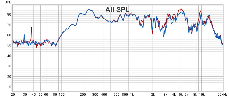

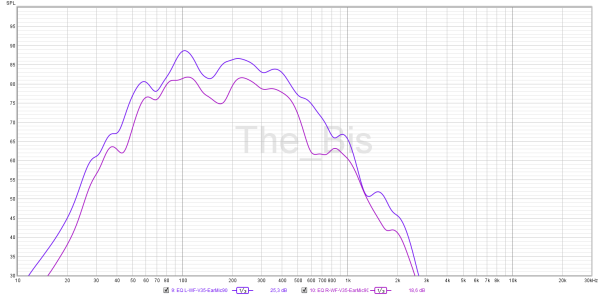

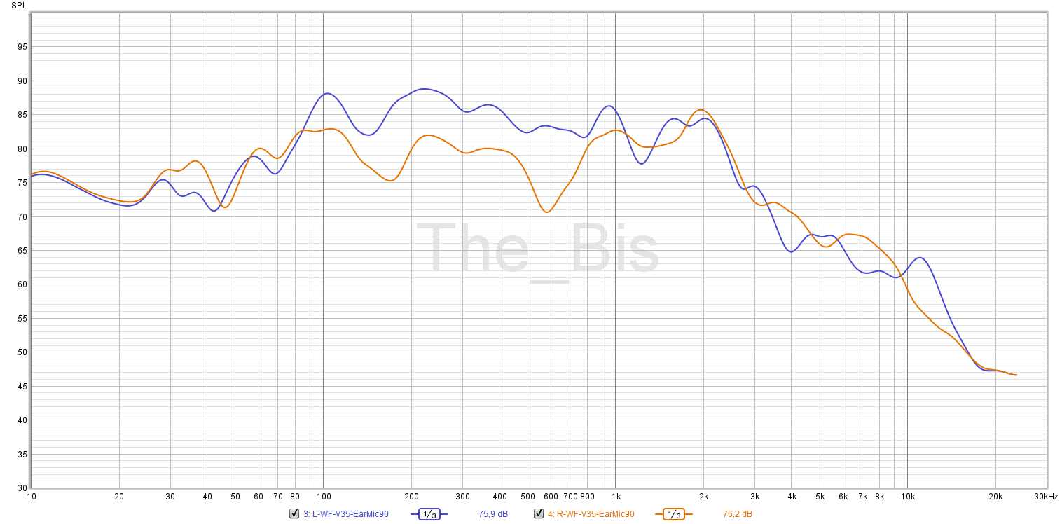

Si ma @ozama io in realtà ti sto scrivendo che il Woofer Destro va alzato di 5,5db non attenuato... Perchè rispetto a tutto il resto suona particolarmente piano...
Chè è l'esatto opposto di quello che mi stai dicendo...

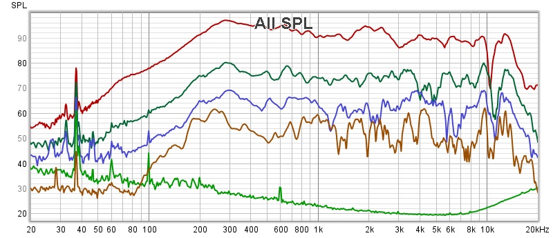

Se guardi i due woofer messi a confronto, misure grezze senza alcuna modifica, si nota ancora di più:

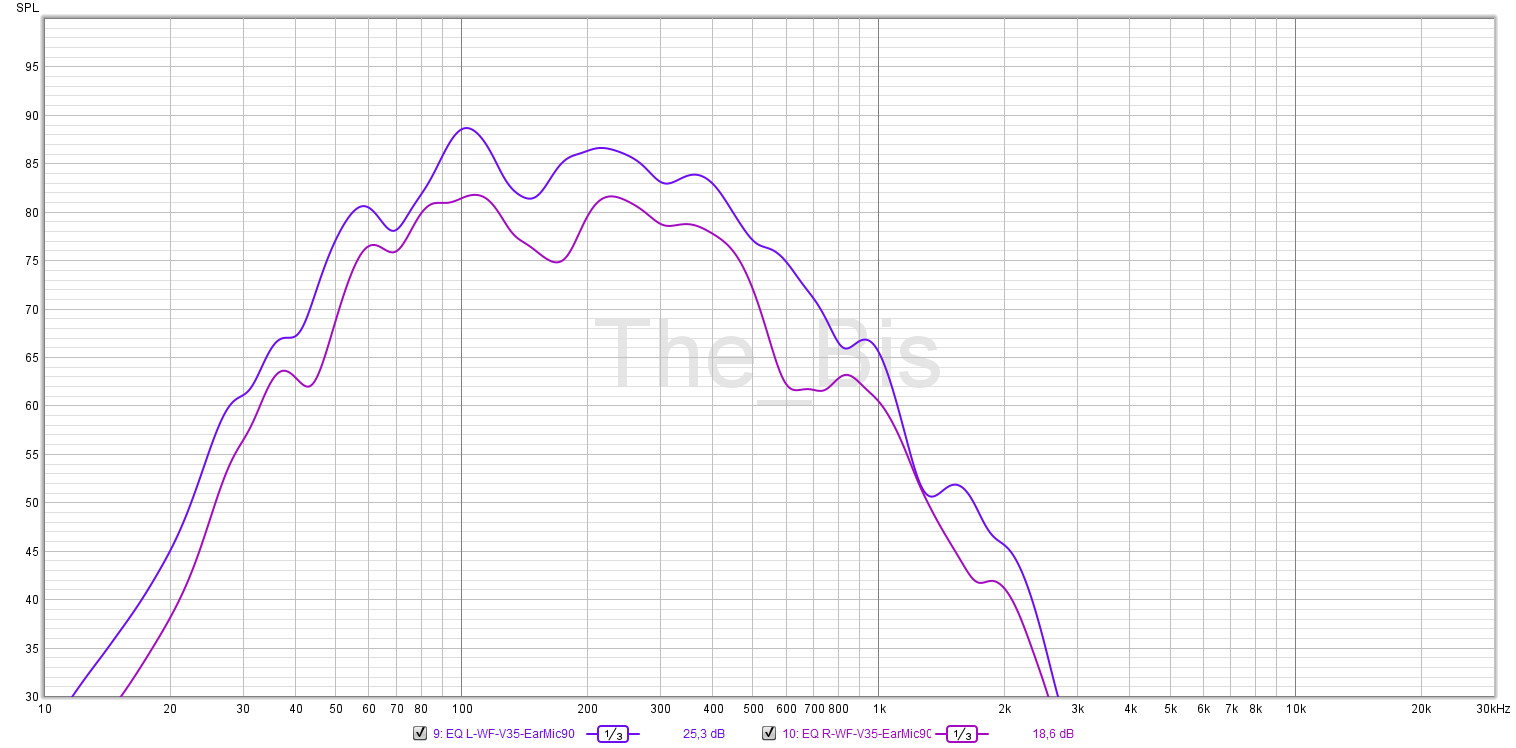

Poi una volta fatto tagli ed EQ lo scenario (senza mettere a posto i volumi) è questo:
Il tutto si riequilibra con 5,5dB in più al Woofer di DX.

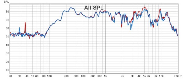

Ho caricato il setup, e si conferma che il woofer destro è più basso e che i livelli misurati sono congruenti.
È possibile che, la butto lì, il woofer sinistro sia più alto perchè è molto più vicino e che, misurato all’orecchio sinistro, pure il microfono venga “caricato” dalla estrema vicinanza del finestrino.
Magari è una c@zzata.. Comunque, per fare i livelli, ho abbassato tutto di 5,5 db dallo 0 db, tranne il woofer destro. E alzato successivamente gli altri canali sottraendo i livelli “positivi” che ha indicato Stefano, algebricamente.
Ed in effetti, i livelli dei due woofers (ma anche degli altri altoparlanti) nei punti dove non ci sono i buchi ambientali, combaciano. Quindi le misure di base sono congruenti.
Il setup suggerito da Stefano in effetti è estremamente minimale e da ascoltare è poco profondo e molto “medioso”. Piuttosto “appaperato”, per rimanere nell’ambito di Paperopoli. E, per i miei gusti “tamarri”, manca di bassi. Ma abbastanza stabile. Da ascoltare con più calma con alcuni brani “critici”.
E costituisce uno spunto per confrontare quello che fa il DSP, rispetto a quanto gli si imposta.
Ma anche cosa l’ambiente impone, a prescindere dalle regolazioni, che non vengono recepite.
Ovvero: non è tutta colpa sua. Anche se non fa nulla per farsi perdonare le mancanze.

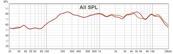

Quello che peró da più fastidio alle mie orecchie, in questo momento non è la gamma bassa, che nel setup di Stefano è come detto un po’ latitante, ma non fa testo. Va indagata ulteriormente. Ma è un salto repentino di risposta che causa il buco a sinistra, che varia spostandosi anche di un solo cm con il capo.
E che infatti, con le misure prese con microfono all’orecchio, cambia in un punto di 5/6 db da misura a misura. E che è presente e solo attenuato dal calo della risposta, anche nelle misure fatte con il full range orientato più verso il centro.siamo tra i 5 ed i 10 KHz.. Zona molto delicata.

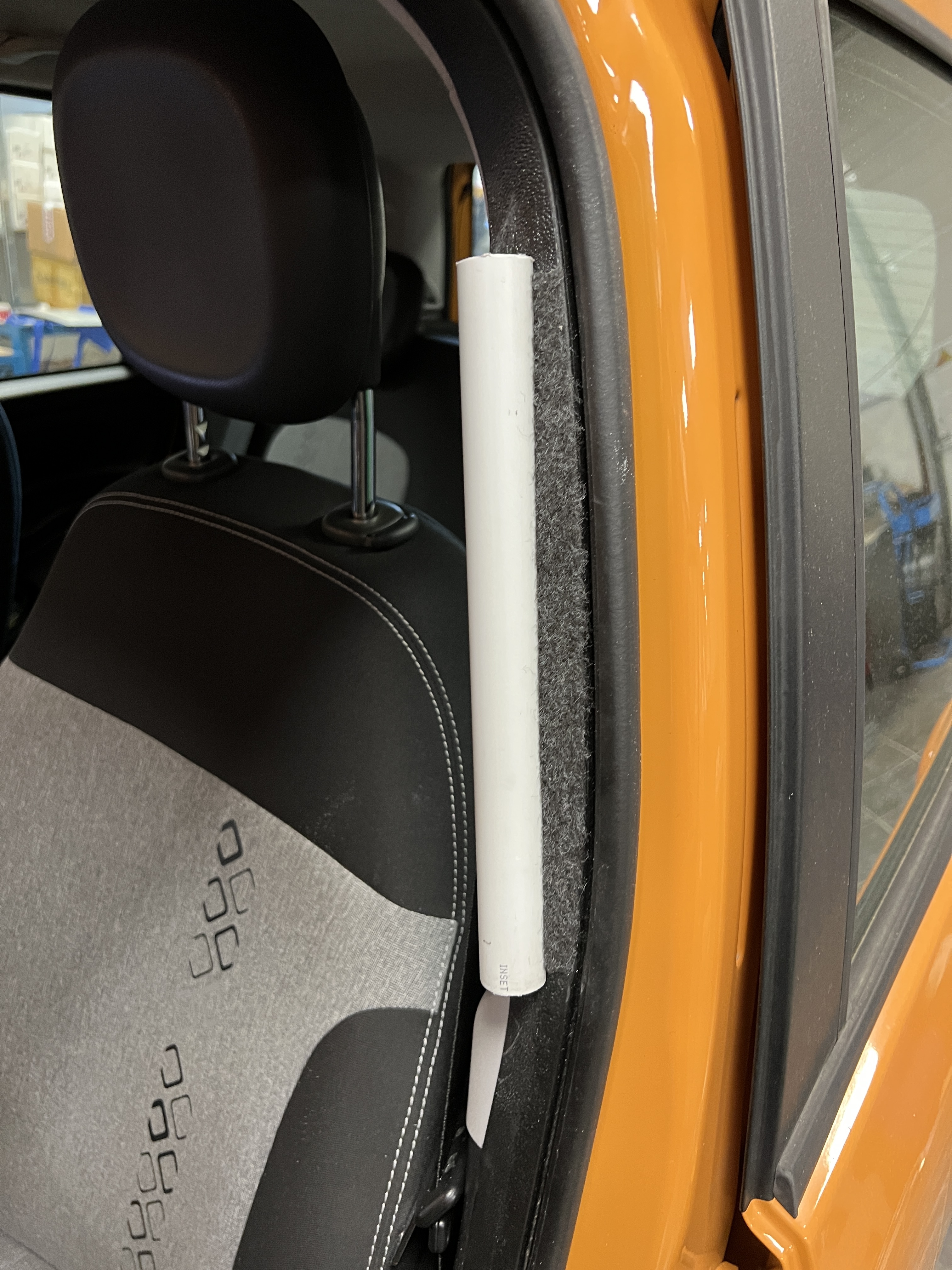

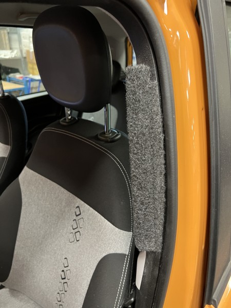

Per risolvere questo “mistero” ho approntato installato e misurato un accrocchio sul montante sinistro, per il quale sono già stato perculato in chat.. Ma io non demordo..
Rimosso (perchè influente e non previsto) per le prove con il setup di Stefano, naturalmente.
Organizzate le misure vi mostro qualcosa.

Carica le misure di ieri sera però che cerco di capire cosa fa il dsp di diverso dal previsto...
Purtroppo, lo scrivo io perché nel tuo messaggio precedente non si capisce, il preset simulato che ho caricato qualche post indietro sebbene fatto con parametri affini alle possibilità del dsp in esame una volta impostato nel dsp il risultato è un "picasso"...
Non è cosa poco frequente ahimè che una simulazione poi non trovi riscontro sul campo. A volte per metodi di misura poco "ortodossi" che rendono le condizioni della misura "PRE" diverse da quella "POST" ma molto spesso purtroppo accade che il DSP non operi sul segnale in modo preciso e le configurazioni che vengono fatte lato software rendendo di fatto la simulazione poco indicativa e qualche volta addirittura inutile...
Per quanto mi sia sbattuto per fare reverse engineering su come funziona il software degli Audison Prima ( che parlano una lingua tutta loro) in modo da poter simulare l'eq "parametrico" che mettono a disposizione. Dai risultati ottenuti a valle dell'applicazione del setup simulato temo che il verdetto sia che per fare qualcosa di decente con quel DSP l'unica strada sia lavorare con riscontro immediato... Ergo, applicare una variazione, verificarne l'effetto e così via fino a quando non si riesce ad ottenere il risultato sperato...
In soldoni Ozama purtroppo, attraverso il forum, non possiamo fare altro...
Mi spiace...

Questo sopra è il salvataggio del DSP, riguardante le misure messe in chat.
Che sono queste:
Se vuoi produrre un setup corretto da farmi testare, fallo sulla memoria A. Così posso confrontarlo con quello sulla B, che è quello del Perry, con alcune piccole correzioni. Tutti setup fatti "real time", anche se derivati da simulazione preventiva.
A disposizione..

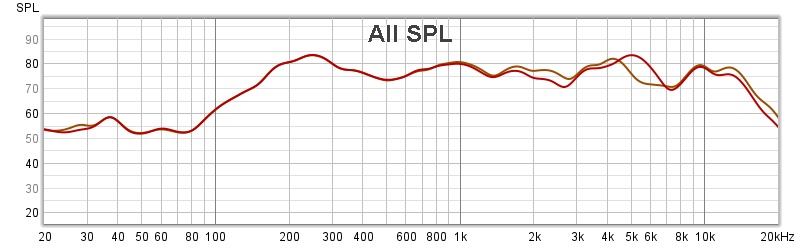

Lato FR sx non si capisce bene cosa succede rispetto all'EQ configurato perchè in realtà per gli altri speakers sembra rispondere "più o meno" come atteso.
Ma ho visto che nella misura dei due lati in somma di tutti gli ap, nel FR accade ancora altro di completamente diverso sia dalla simulazione che dalla misura del FR con EQ misurato dopo...
Per cui a questo punto devo mettere in discussione il metodo di misura che secondo me non riesci a replicare con accuratezza tra una misura e l'altra.
In termini di incroci non ci sono grossisssimi problemi, sembra che più meno vada tutto in fase ma naturalmente bisogna fare prove più accurate.
Intanto ho fatto una modifichina lato preset e ti anticipo che il SUB è settato 3db meno rispetto al previsto... (come ti avevo scritto nel post precedente)
Sicuramente bisogna prendere in mano tutto e rivedere il setup sul campo, ma devi essere sicuramente più accurato anche nel fare le misure.
Allego il preset rimaneggiato.

Comunque vi anticipo qualcosa, perchè l’equalizzazione di Stefano al confronto con la simulazione, in quella zona potrebbe essere stata coinvolta involontariamente da questa cosa. Al netto della grossa criticità della ripresa con il microfono in mano, che è sicuramente la principale imputata.
In sostanza, il fastidio all’orecchio che sento deriva, l’ho ACCERTATO, da una cancellazione che si crea tra il vetro ed il montante della cintura di sicurezza. Ed ho provato a mettere un oggetto e del rivestimento in quella zona, un po’ per gioco ma con dei risultati che sono tremendamente udibili, per simulare quanto avviene semplicemente se una persona seduta dietro vi appoggia una mano, modificando le proprietà di assorbimento e riflessione.
Ora, le misure che ha usato Stefano per realizzare la simulazione, che erano le uniche “pulite”, ed anche “stabili in ampiezza e frequenza” rispetto ad un primo set realizzato a volume più basso, erano quelle che avevo fatto pre Perry, sulle quali ho fatto la taratura attualmente in ascolto sulla memoria “B”.
Le misure del risultato della taratura simulata realizzata da Stefano, sono state fatte dopo l’esperimento.
Tuttavia, anche se ho rimosso tutto dalla zona, prima di provare e misurare la soluzione di Stefano, è rimasto il rivestimento in moquette adesiva che avevo messo come primo esperimento sulla guarnizione in gomma e sul montante verniciato della portiera: Ho rimosso il tubo, per tornare all’assetto originale, prima di provare il setup. Ma è rimasta la moquette sottostante. Il cui effetto vi mostreró in futuro nelle misure relative alle tre soluzioni verificate: solo moquette, moquette più tubo riflettente, moquette più tubo parzialmente assorbente.
Che è questo: Ricapitolando, e, ripeto, al netto della criticità della misura all’orecchio con microfono in mano - che mi era stata richiesta perchè quella più opportuna per verificare gli incroci - le misure fatte dopo aver caricato il setup di Stefano sono state fatte lasciando la sola moquette. Ma la taratura simulata è realizzata sulle misure senza moquette.
Stando a quanto indica il microfono, le differenze NON SONO TRASCURABILI. Stando a quanto dice l’orecchio, LO SONO ANCORA MENO.
Quindi sopra i 3 KHz c’è da indagare maggiormente. Ma penso che per visualizzare dei risultati “coerenti” in quella zona, serva una testa artificiale “stile pupo”. Perchè un “microfono centrale” e “senza nulla attorno” ed un microfono piazzato all’orecchio di una testa, quindi a distanza significativamente diversa dal montante e con un carico acustico parzialmente assorbente che ne modifica significativamente il diagramma polare, porteranno risultati assolutamente non confrontabili. E poco realistici, nel caso del microfono con supporto.

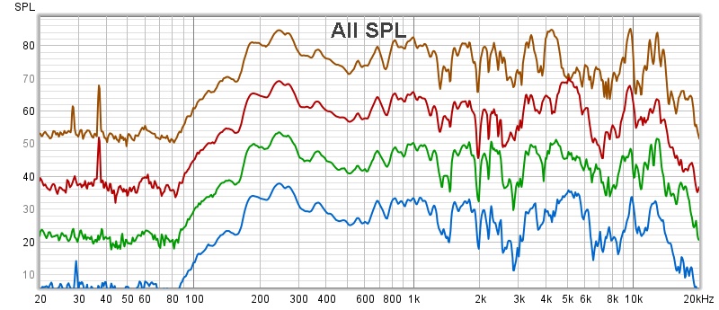

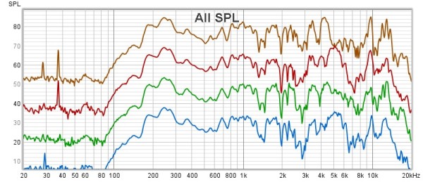

Sono collegato con il PC portatile, quindi vediamo di che sto parlando, a proposito di ambiente.
Queste sono le misure a distanza crescente del full range sinistro, utili per caratterizzare il componente: Non fate caso al rumore del ventilatore al minimo presente in alcune misure.. In macchina non ci si stava.. E sono sotto i 100 Hz. Zona che al momento non ci interessa.
Sono state distanziate per visualizzarle meglio.
Rosso a 3 cm, verde a 15 cm, blu 30 cm, marrone: misura con microfono al'orecchio sinistro.
Attenzione: ho fatto almeno 5 misure PER OGNI SITUAZIONE, talvolta anche 10, che recavano piccole differenze. Ho tenuto quelle "più uguali". Ma sono tutte coerenti, tranne che non fossero evidentemente inquinate da un movimento maldestro o simili.
In altre parole: sono misure ripetibili e fatte con cura.
Il contributo dell'ambiente e la risposta reale dell'FR si denotano abbastanza chiaramente, direi. In particolare, il breckup a 11 KHz rimane sempre ben evidente e possiamo considerarlo parte integrante dell'altoparlante, valutando quello che succede allontanandosi.
Come si nota, tra le altre cose, la zona tra i 3 e gli 8 KHz subisce mano a mano un degrado da cancellazione che è dovuto a riflessioni e diffrazioni. Ordinaria amministrazione, purtroppo.
Questa zona è importantissima per l'orecchio. E, non so su altre auto, o per diverse distanze del sedile. Ma grazie a qualche prova empirica poi verificata con le misure, ho capito che nel mio caso il problema è causato dalle riflessioni tra montante della cintura di sicurezza, vetro laterale sinistro e testa. Quindi ho provato prima facendo mettere ad un collega e a mia moglie (per conferma, dopo qualche giorno) una mano a "coprire lo spigolo", verificando un miglioramento udibile della sensazione di "buco" o "cancellazione". Poi ho provveduto a mettere qualcosa che in qualche modo spezzasse questo stato di cose deleterio.

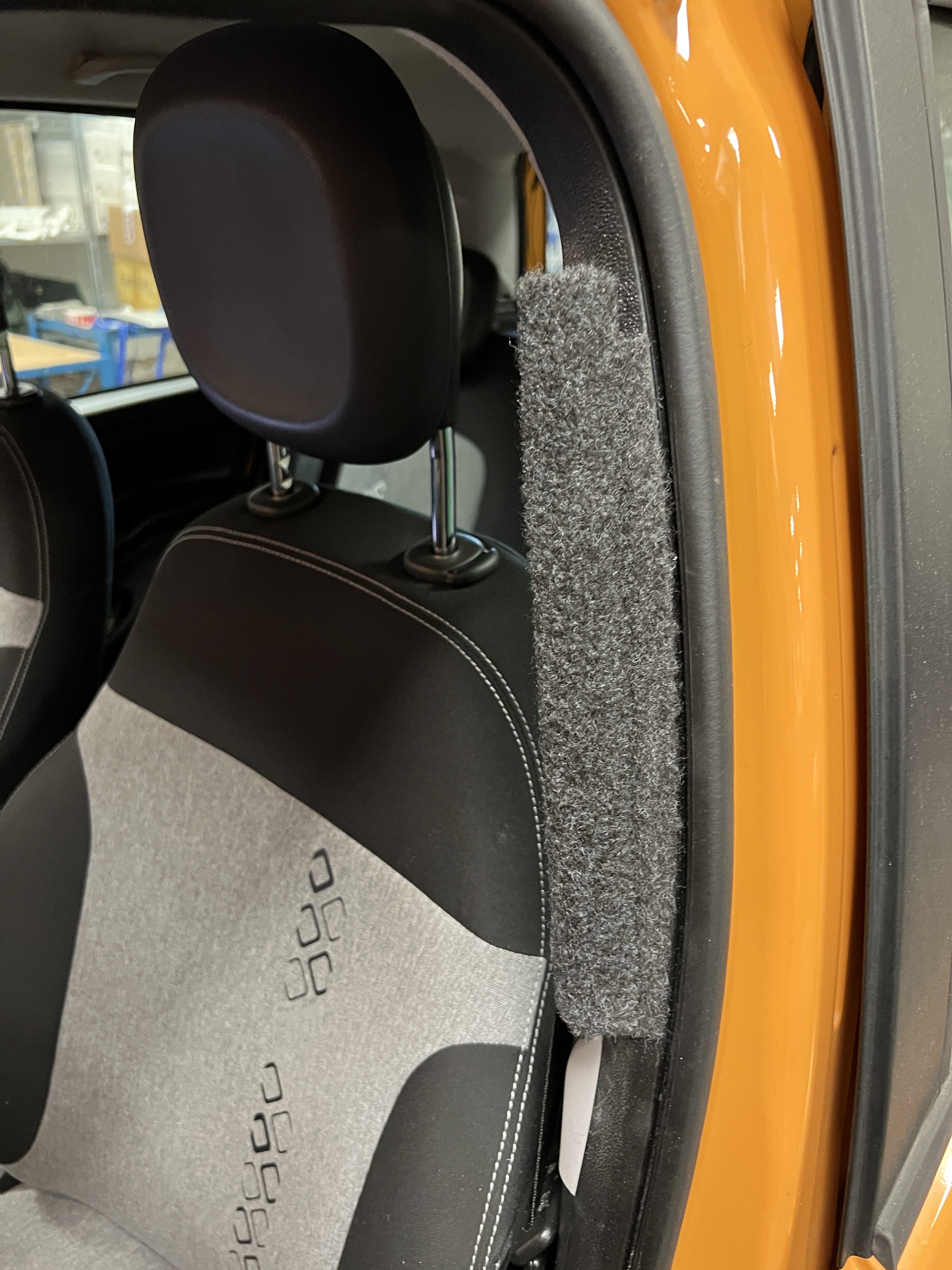

qui sotto metto le misure fatte con tre soluzioni "a scalare": Anche qui le misure sono distanziate per maggior chiarezza.
Marrone: risposta all'orecchio sinistro, come sopra.
Rosso: moquette adesiva sulla guarnizione in gomma liscia che copre parte del montante e sulla parte verniciata della portiera che a porta chiusa, "prosegue la parete che forma l'angolo con il vetro.
Verde: moquette come sopra ma con un pezzo di tubo da 20mm per impianti elettrici (nudo e riflettente) tagliato longitudinalmente ed incastrato nel labbro della guarnizione.
Blu: come sopra, ma con il tubo rivestito in moquette adesiva, sempre come si vede in una delle foto del post precedente.
Direi che i risultati migliori si ottengono con le due soluzioni assorbenti, che "tirano su" e regolarizzano la zona tra i 3 e i 6 KHz circa (3,2 e 6,3, per la precisione).
Il risultato all'ascolto è che, come detto, si riduce il buco nella sensazione uditiva e si allarga la scena acustica in modo più "naturale".
Ecco: le misure relative al setup realizzato da Stefano sono state fatte nelle condizioni che determinano la risposta visibile nella curva rossa. Quindi a quelle frequenze chiaramente non sono attendibili, per un confronto su come risponda il DSP, rispetto alla simulazione.
Qui un confronto diretto tra le due situazioni assorbenti: Ripeto: misure RIPETUTE MOLTE VOLTE per evitare di mescolare le reali differenze con quelle dovute ad un diverso posizionamento del capo e/o del microfono.
Qui un confronto tra la situazione naturale (marrone) e con moquette (rosso: "assorbente 1"), con smooth ad 1/3 di ottava, per apprezzare la differenza, secondo la "risoluzione dell'orecchio": Direi che 5 db a 5 KHz sono eloquenti.
Penso che la moquette rimarrà al suo posto. Magari cerco di ottimizzare un po' l'estetica..
Sarò anche matto e sarà che sulla macchina ci sono problemi maggiori, dovuti ai woofers e al DSP di Paperino. Ma questo fastidio ha la priorità. E non so se con un DSP migliore si riesca a ricuperare.
Al momento "rimedio" così, dato che l'intervento non è certo invasivo, rispetto alle bocce sui montanti.
