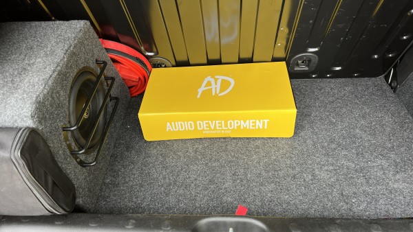

Semplicemente, ispirato dalla taratura di Stefano, dato che sono costretto ad incrociare più in alto che con i W60, ho provato una pendenza minore con una frequenza di taglio minore, in modo da smorzare un po’ il picco a 50Hz usando meno l’equalizzazione. Ed ho modificato la distanza impostata di qualche cm.
Ed il sub appare meno “caratterizzato”, senza essere “moscio”. Ed in effetti è più legato al fronte.
Poi ho ritoccato il livello del woofer destro ed il ritardo fine del woofer sinistro, per centrare un po’ la parte bassa della voce e i giri di basso, che sentivo spostata troppo a destra rispetto alla parte alta.
Tutto ad orecchio, perchè ero sceso in macchina, nel parcheggio, per fare solo il test dei ritardi di Stefano.
Ascoltato il tutto anche il giorno dopo, il suono è certamente migliorato.
Ma adesso aspettiamo i woofers. Ai quali seguirà una nuova sessione di taratura “seria”.
Per quello che sono le mie capacità, naturalmente.
