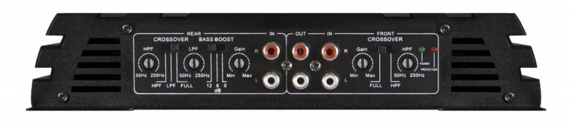

Ho un autoradio Alpine ida-x311rr con una sola uscita pre out (2rca bianco/rosso)
negli sportelli anteriori due casse da 165mm Hertz dsk 170.3 con crossove e tweeter da 80w rms
un sub 30cm jlb da 250watt rms
ed infine , un amplificatore crunch gpx1000.4 4 canali.
Bene, adesso che il quadro dovrebbe essere più chiaro posso esporre il mio problema.
Con l'ampli che mi ritrovo, vorrei amplificare le due casse anteriori ed il sub, sfruttando il canale posteriore in bridge.
Il problema sorge dal momento in cui, dall'autoradio, ho solo un uscita rca! Cosa mi consigliate per poter amplificare ciò che ho appena descritto sopra? ho letto di sdoppiatori a Y che mi permetterebbero appunto di sdoppiare gli rca provenienti dalla radio, ma qualitativamente parlando, quanto mi converrebbe utilizzare un sistema del genere?
Lo so, l'alternativa migliore sarebbe quella di prendere un'altra radio con almeno 2 pre out, ma in questo momento vorrei trovare la soluzione migliore utilizzando questa..in futuro chissà...

Ciao... e benvenuto. Magari dico una vaccata, ma se metti il preout del front nel pre in del rear? :hmm:
Re: 1 pre out e 4 canali. consigli?
Non so se è la stessa cosa che vuole dire Cosmic, non sono andato a vedere le caratteristiche del finale, ma gli amplificatori a quattro canali di solito funzionano tranquillamente anche con un solo ingresso RCA.

Boh... mi é venuto in mente perché, vedendo su Google le foto dell'amplificatore, ho visto che ha un pre-out: sicuramente da lì esce un segnale a gamma intera, un pass-through, che si usa per aggiungere un altro ampli in cascata... Potresti usarlo e mandarlo nel pre-in rear, simulando come se avessimo un secondo pre-out in uscita dalla radio. Poi spero che i filtri dell'amplificatore in questa situazione, operino una funzione di passa alto e passa basso. Penso di si, ma non mi sono mai trovato in una situazione del genere.
Magari hai ragione tu Marsur e basta solo un pre (altra situazione mai sperimentata).
Sono andato a vedere, ed effettivamente potresti aver ragione anche tu.
La situazione non mi è del tutto chiara perchè non capisco se i pre out sono full range fissi o sono subordinati al crossover.
Inoltre non mi spiego il doppio crossover sulla sezione REAR, uno non può fare da subsonico perchè il range di intervento è il medesimo su entrambi i controlli.
E la serigrafia sembra voler dire che i pre out danno in uscita il segnale prelevato da "destra", dove c'è solo HPF.
O no? U.U

https://www.manualslib.com/manual/63277 ... =30#manual
facendo come dice Cosmic, ossia "rigirando" il canale out nel pre-in della sezione rear.

Salve. Scusate l'intervento.. Praticamente entri front in, esci da out e vai rear in.. Questo è quello che ho capito...
Mah è una cosa fattibile??
Non mi era mai capitato di sentire qualcuno che facesse così...
Cmq se si può risolve alla grande...

fra77 ha scritto:Salve. Scusate l'intervento.. Praticamente entri front in, esci da out e vai rear in.. Questo è quello che ho capito...
Preciso preciso.
fra77 ha scritto: Mah è una cosa fattibile??
Beh, non vedo il problema.
E' esattamente la stessa cosa che mandargli dentro il segnale di un secondo pre-out della sorgente, il segnale sempre quello è.
Uguale pure a quanto si fa sugli ampli integrati home, se dotati di uscite/ingressi main di linea, per usarli rispettivamente in coppia o con un finale di potenza (se se ne ha uno migliore degli stadi finali dell'integrato), o con un preamplificatore (se se ne ha uno ecc...)
Vai tranqui. :yes: ;)

Cmq prima di ogni altra cosa io proverei anche a vedere cosa succede senza neppure questo "ponte", cioé collegando solo il singolo pre-out della sorgente all'ingresso front, settare il crossver sia su front che su rear e collegare i due sistemi di altoparlanti, frontale e sub.
Magari il canale rear è cmq attivo.
Non è detto, ma tentar non nuoce e, se funziona, è ancora meglio.

A questo punto non ha senso nemmeno avere quell' out/in aggiuntivi....
Edit: mi correggo, il doppio in, si ha senso, in ottica di filtraggio full active!

Ma anche in ottica di doppio fronte, per mantenere la funzionalità del fader

Grazie a tutti ragazzi! Avrei voluto chiedere proprio se era possibile fare un ponticello tra out e in dello stesso amplificatore.. Se mi dite che la miglior soluzione sia questa, penso proprio che farò così.. In ogni caso farò anche la prova di collegare una sola coppia di rca per vedere se c'è segnale sia sul front che sul rear..
