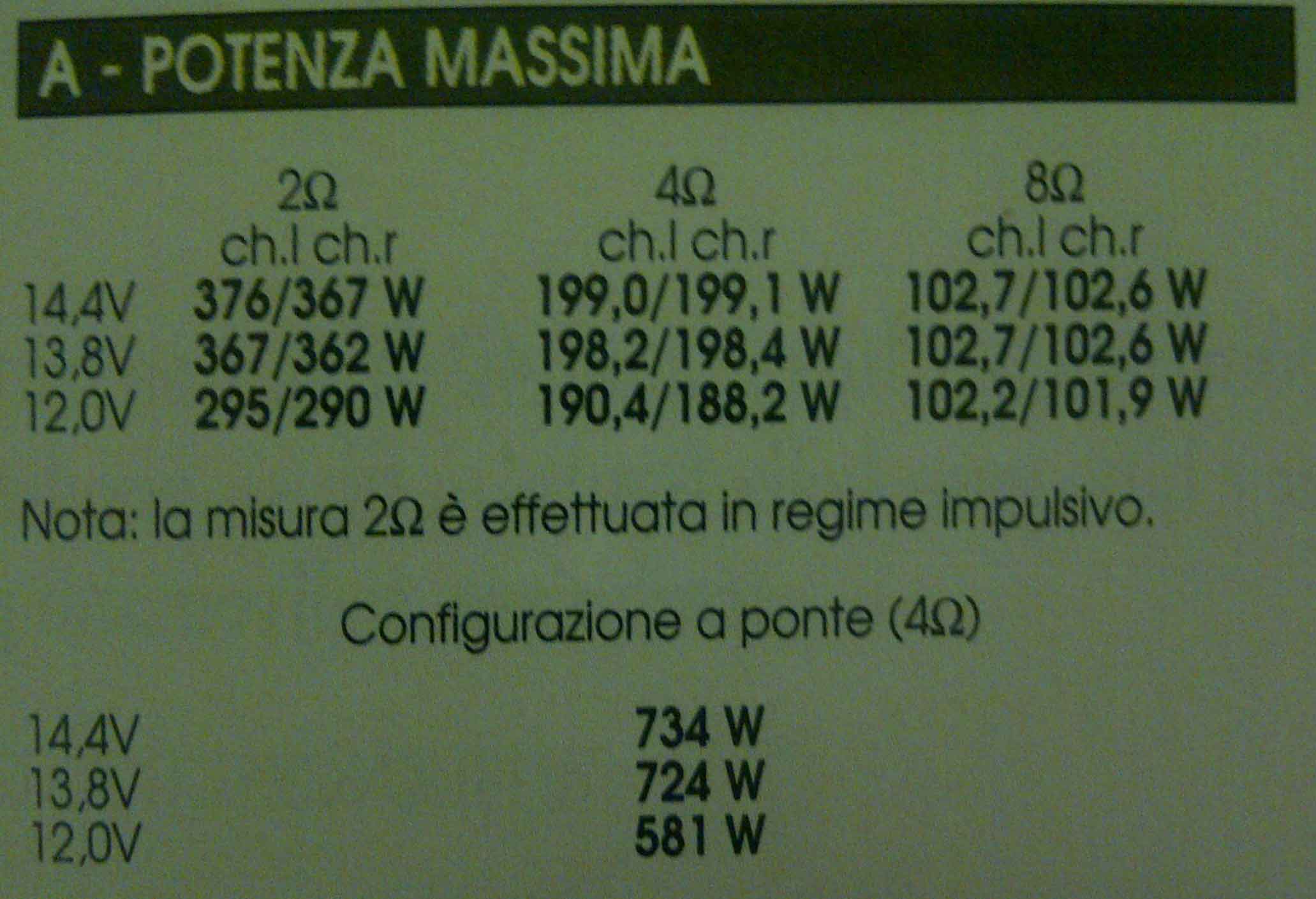

Interessante questa discussione sui survoltori! Volevo aggiungere una cosa relativamente alla presunta alimentazione stabilizzata di alcuni amp, notavo dalle prove fatte negli anni dalle riviste specializzate che spesso gli ampli sono stabilizzati tra i 13 e i 14 volts mentre a 12 perdono potenza.. mi vengono in mente alcuni Audison (gli HV16 e 30), Phoenix Gold (MS) etc Si evince questo fatto specialmente nelle vecchie prove fatte da "Car Stereo" e "Car Audio" ove le misurazioni venivano fatte sulla base di tre voltaggi differenti, le prove di ACS potrebbero essere "ingannevoli" in tal senso perche' vengono fatte con due voltaggi "estremi" (12 e 14). Altra cosa da dire è che effettivamente la maggior parte degli ampli stabilizzati o parzialmente stabilizzati comunque se messi in condizioni "gravose" (ponte o basse impedenze) perdono stabilita' (se mi passate il termine) con variazioni di potenza sensibili a tutti e tre i voltaggi presi a riferimento! Andando a memoria amp stabilissimi sono gli Steg di alto livello (Class A, MSK etc), anche i Celestra di alto livello se non erro hanno alimentazioni rocciosissime e stabili! Tra quelli che "cambiano faccia" se survoltati ricordo i vecchi Rockford Fostgate Punch Power e Adcom, quest'ultimi provati di persona!

confermo,
progettazioni muscolose tipo MSK e HCCA2100 hanno stabilizzatori che gli consentono prestazioni costanti da 11V in su, con scarti in potenza, <10%, dove lo scarto massimo avviene nella zona 11-12v (come da prove di ACS)
Cio' distingue le alimentazioni/progetti fatte/i bene/i, da quelle/i fatte/i "cosi-cosi"
Ovviamente, come tutti gli stabilizzatori esterni od interni, queste cose restano valide a patto che a monte ci sia un generatore capace di erogare molta corrente (aka batteria)

Non vorrei dire una boiata ma mi pare di ricordare che addirittura gli Steg avevano un incremento di potenza, anche se percentualmente molto basso, sotto i 12V rispetto ai 13.8 e 14.4!! Sarebbe interessante, per chi conserva le riviste, fare una pseudo-statistica-censimento in tal senso postando i dati misurati dalle riviste appunto!

posto il 1500:
Si in percentuale rimane sempre dentro una tolleranza tale da definirlo "ben stabilizzato", almeno dal mio punto di vista.
A volte si ha potenza maggiore a maggior tensione, a volte persino il contrario.
Non c'è nulla di strano per chi è invischiato ogni giorno in queste cose.
Alla fine non sono 10 o 20W a fare la differenza con queste potenze in gioco.
Sui commenti il recensore scrive che le differenze più elevate si hanno per colpa dell'alimentatore di prova, non adatto a sostenere gli assorbimenti a 11V (ben maggiori degli altri). Ed è quanto ho scritto qui:
pergo ha scritto: Ovviamente, come tutti gli stabilizzatori esterni od interni, queste cose restano valide a patto che a monte ci sia un generatore capace di erogare molta corrente (aka batteria)
