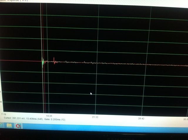

Effettuata una misura dei tempi di volo in home...vi sembra plausibile quantomeno?La misura è ovviamente riferita ad un singolo diffusore...
Ora rimane da portare il tutto in auto: qualche idea di come trasportare il tutto con PXA H701 e Tascam US200?...thanks?
Cercando di non far danni dato che non ho utilizzato per casa il cavo L Pad ma il semplice loop
...domani se mi avanzano 10 minuti provo a ripetere la misura in auto...Entro direttamente dall'ampli iniziando dai woofer (nn avendo il cavo LPad evitando così danni pesanti) oppure passo per il l'analog1 del PXA H701 e vediamo cosa ne viene fuori...
