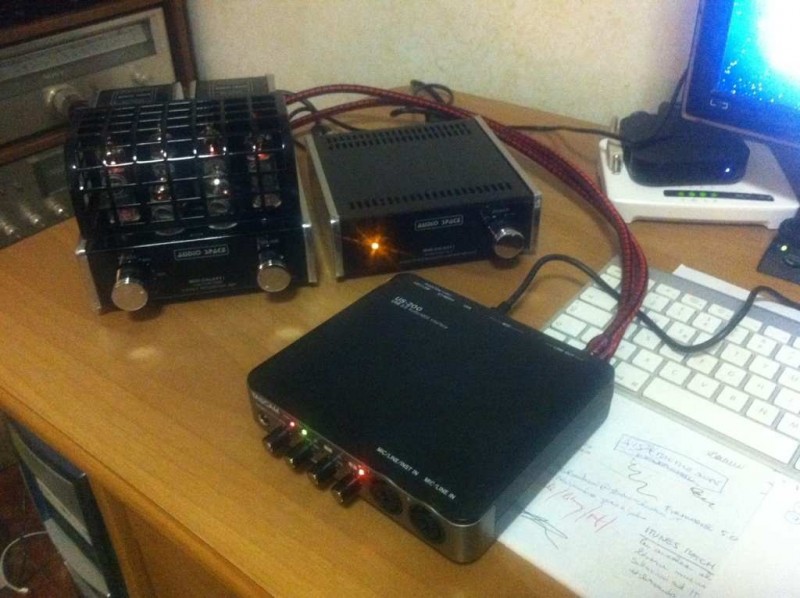

Prime impressioni...ho acceso le lampadine ;) e le lascio un bel po' a rodare...purtroppo dato che ancora i piccoletti ( Fostex) non sono arrivati ho pensato di collegare all'ampli una coppia di coassiali Harmony CAR by ESB rimasta reduce dai miei errori di gioventù ;)
Ecco il sistema provvisorio messo su:
MacMini Core i5
Player Pure Music + plugin FabFilter Pro-Q e Timeless2
Interfaccia Audio Tascam US200 connessa via USB
Ampli AudioSpace Galaxy Mini
Cavi di potenza tec precision su coassiali Harmony CAR
Cavi di segnale AQ King Cobra
Dato che il tempo a disposizione non e stato molto la cosa che ho subito potuto notare è che il sound dell'ampli cambia col tempo (per cui probabilmente ha bisogno di qualche ora di rodaggio) ed ovviamente col tempo migliora...
La cosa che subito mi ha stupito è stata la notevole capacità di esprimere la microdinamica nelle registrazioni e stiamo parlando di un ascolto a volume molto basso...
Non avrei mai pensato una cosa simile da un'ampli dichiarato 8W x 2 ad 8 ohm!
Domani, sempre tempo a disposizione permettendo vorrei effettuare il confronto DAC Audiospace integrato(che permette il collegamento diretto via USB (Chipset Burr Brown res 48khz) con quello della mia Tascam US200 (Chipset AKM AK4395 192Khz) per vedere qualche sostanziale differenza in caso ce ne siano....
A vostro avviso che vincerà il confronto nella riproduzione di un semplice ripping di un cd musicale?
L'utilizzo della Tascam mi viene comodo anche pensando al fatto che, avendo 4 canali in uscita si puó aggiungere se c'e necessita un subwoofer per dare una mano in basso
