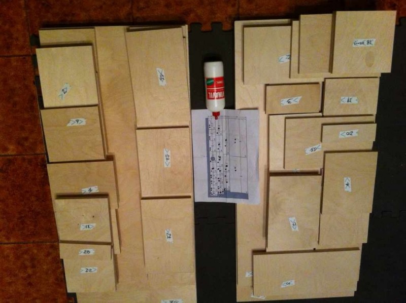

Appena di ritorno dal falegname!;)
Quando avró due attimi di tempo si inizia ...
Il legno per la costruzione della cassa come da progetto prevede del multistrato di betulla da 150mm di spessore...Quando avró due attimi di tempo si inizia ...

Grande Emanuele, detto fatto!!!
Per info, il falegname come ti ha effettuato il taglio? controllo numerico o manuale? tempistiche, costo?
Grazias!!!
