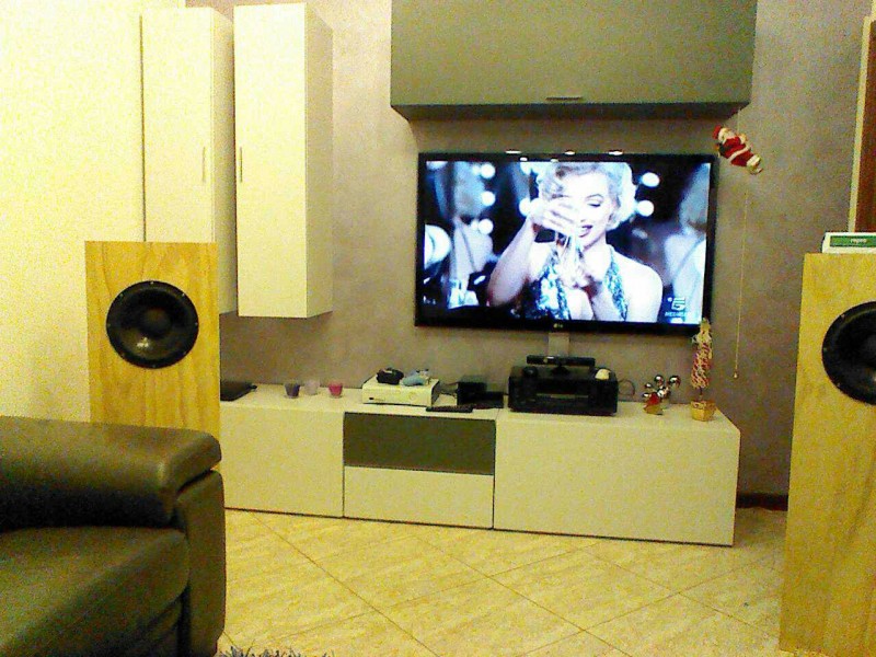

Che bella casa che ti sei fatto! :-)
- Emanuele_lc
- Messaggi: 1276
Re: Progettino con Fostex FE103e
Concordo con Danyx x la bella casa
