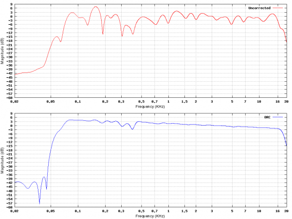

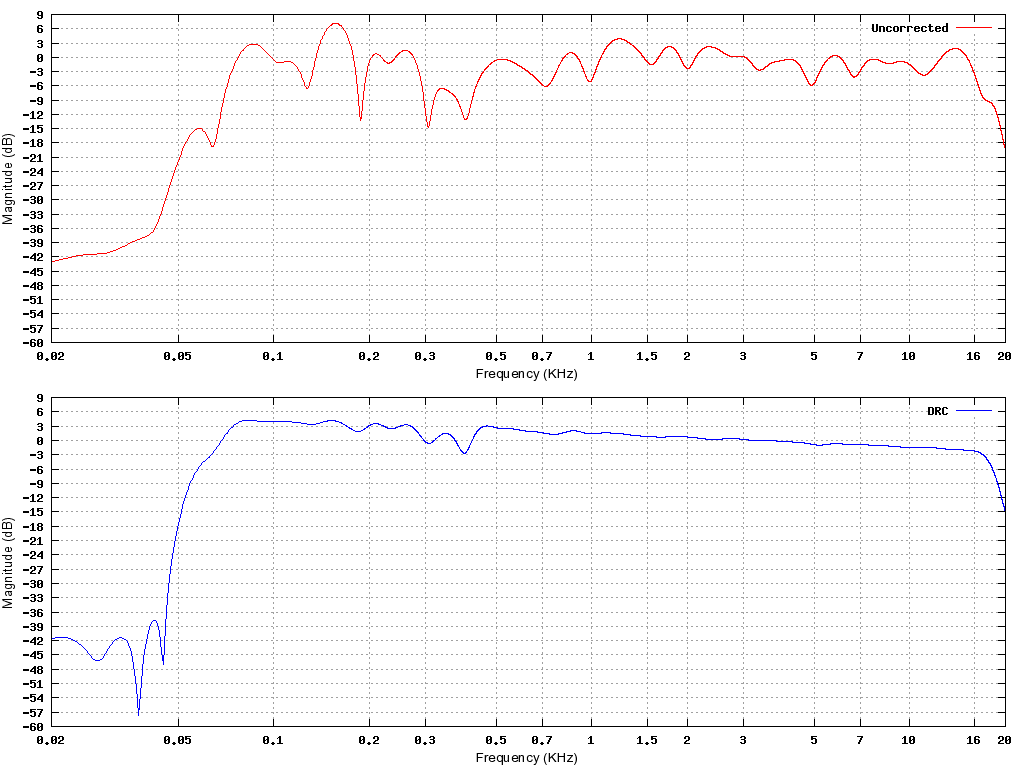

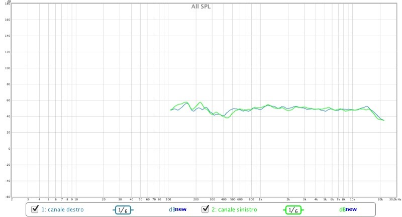

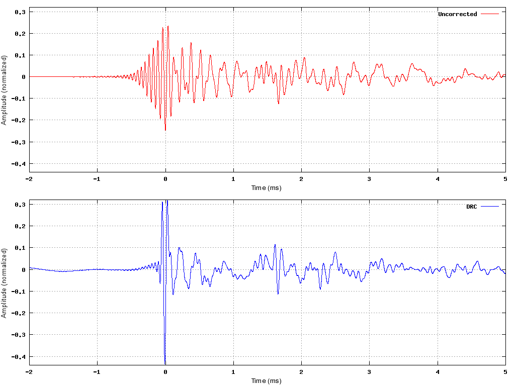

Passiamo quindi a qualche grafico. E' incredibile come i risultati ottenuti con DRC, con tutto che la curva ancora non è ottimizzata ed è ancora blanda la pendenza tra gli estremi banda riesca veramente con un'applicazione logica da parte dell'utilizzatore a tirar fuori sempre qualche magia dal cappello!!
Qui di seguito qualche misura del sistema corredata da qualche grafico pre e post correzione in modo da far comprendere il lavoro fatto da DRC con soli 4db di equalizzazione!....Tengo inoltre a precisare h la banda di intervento di DRC va dai 100Hz ai 10000Hz...

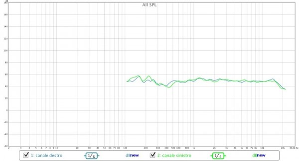

I grafici seguenti sono stati fatti in riferimento al canale destro (tuttavia per il canale sinistro la correzione è molto simile dato che potete osservare una notevole somiglianza tra i due impulsi)
Misura degli SWEEP dei due canali mediante REW

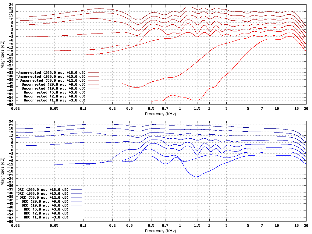

E da REW si passa a DRC che converte l'impulso in ingresso e calcola il filtro di Convoluzione...Qui qualche grafico del pre e post correzione....
Risposta ad 1/6 di ottava con relativa correzione
Osservando proprio quest'ultimo grafico per migliorare ancora NOTEVOLMENTE la mia idea è quella di abbassare di circa 3db (mediante la creazione di una nuova curva target personalizzata) la banda dai 500 ai 15000 mantenendo questa pendenza come da grafico. In questo modo otterrei una curva simil Moller con pendenza di circa 9db dai 50 ai 18Khz risultato direi molto buono(considerando il fatto che per nessun motivo al mondo il filtro appena fatto lo cancello dato che mi piace molto)...

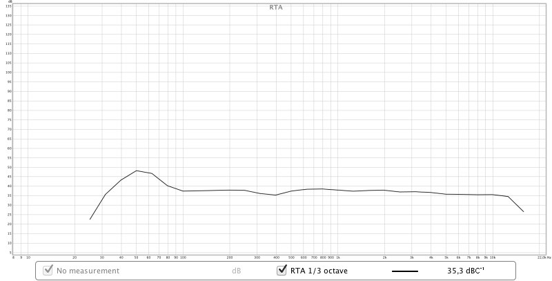

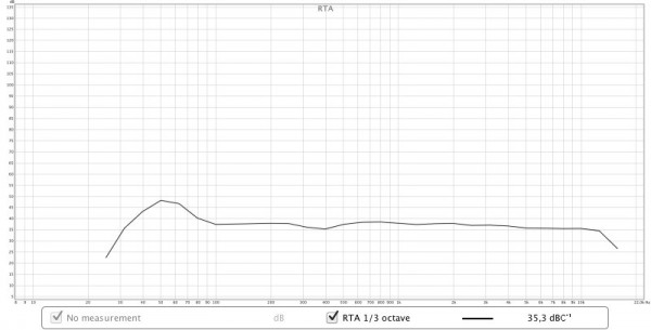

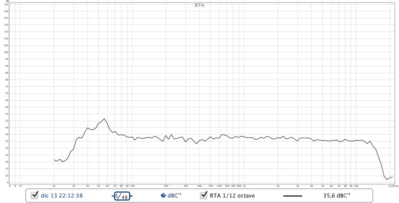

Cmq oltre ai grafici con DRC ecco anche delle misure RTA della risposta rilevate con il classico rumore Audison Music Expression vol.1,quello che utilizzo in auto anche!
In queste misure si evidenzia si il calo molto forte oltre i 17khz ma si vede anche come il resto della risposta dai 100hz(dove viene iniziata la correzione)viene linearizzato...

Del calo oltre i 17.000 hz non mi preoccuperei, alla fine anche un buon tweeter spesso ha questi problemi.
Che dire, della misura corretta con DRC c'è poco da dire :D
