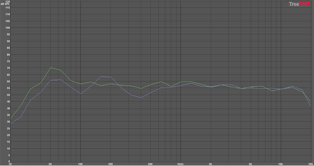

All'ascolto confermo che nn sono affatto male....qualche misura dimostra anche che sono abbastanza lineari.
Le misure al seguito sono state eseguite con REW generando un Pink Noise....Da notare che ancora una cassa risulta più alta dell'altra di mezzo cm...oggi tempo permettendo cercherò di osservare le risposte sia da RTA che in ascolto a 1/2 cm più in alto/basso dal pavimento....
Altra cosa, le misure sono state fatte con le casse poste a 15-20cm dalla parete di fondo e microfono in posizione di ascolto (è praticamente in asse) ...

L'andamento generale non è male considerando l'ambiente (tanto è provvisiorio
Giusto una prova in più... se riesci ad allontanare gli AP ad un metro dalla parete posteriore ed effettuare una RTA con il mic in asse ad 1 metro di distanza.
(e leva il letto per le pugnette c'è tempo

RTA da CDPlayer (scrauso, un jvc entry level di 2 vite fa) analogico....
La prova è significativa, con il CD player in questione la manopola del volme del mio AudioSpace è neanche a metà, in digitale, a causa dei limiti della Tascam US200 (a prestissimo ,forse domani, sostituita da un Asus Xonar Essence One
ho dovuto abbassare di molto l volume causa saturazione sulle uscite analogiche (testato con RMAA)...
Per il letto se me vieni ad aiutare te e spostarlo (è un matrimoniale) ed a trovargli una sistemazione si può fare pure!!!

- Emanuele_lc
- Messaggi: 1276
Re: Progettino con Fostex FE103e
CVD...L'armadietto destro,meno "sacrificato" poichè più libero ai lati (il sinistro è intrappolato tra una scrivania ed un vecchio rack di un'impianto hi-fi del babbo
va DECISAMENTE MEGLIO sotto tutti i fronti e sopratutto in basso...
Armadio DESTRO: ARMADIO SINISTRO:(
Non male davvero,
sopratutto la tenuta verso le alte frequenze è incredibile considerando che è un full-range.
L'avvallamento attorno ai 400 hz credo sia dovuta alla riflessione sul pavimento (ci puoi fare poco, magari un bel tappettone peloso qualcosa aiuta) mentre le basse frequenze dipendono sostanzialmente dall'ambiente. Cmq nel complesso non è affatto male e la gamma media sembra discretamente lineare a dimostrazione della bontà dell'altoparlante e della tromba.
Cmq è una misura RTA, misura che di suo nasconde abbastanza bene le rogne (se ce ne sono).
Le alte dovrebbero essere ben presenti. Le basse come ti sembrano? Dovrebbero essere controllate, veloci, ma non certo esagerate e da botta allo stomaco e con un'estensione più che sufficiente.
Bel prodottino davvero.

Confermo le tue impressioni Daniele!!!Che dire, riuscire a prevedere il comportamento dell'ap come hai fatto tu,beh...pochi lo sanno fare per filo e per segno!riguardo al buco ai 400Hz grazie del consiglio sul tappetone, quando cambierò ambiente di ascolto (sto facendo i lavori nella nuova casa sicuramente verrà messo!danyx ha scritto:Non male davvero,
Potrei fare una prova mettendo del cascame pressato (dato che ne ho circa un foglio 1mt x1mt immediatamente davanti al diffusore per terra e vedere se varia qualcosa così mi tolgo anche sto dubbio...
Riguardo ai bassi la tua previsione è azzeccata, non sono di campioni in basso ma da 80-100Hz la risposta è accettabilissima ed anche molto veloce ai transienti...controllata e smorzata al punto giusto...
Penso che con un bel sub incrociato sugli 80Hz e che ben si può accoppiare con le fostex se ne sentiranno delle belle

niko ha scritto:In medio-alta c'è veramente un ottimo comportamento, ma le basse con gli avallamenti sui 80-120-hz e sui 400-hz non mi sembrano esemplari(l'estensione verso il basso è ottima per il diametro dell'altoparlante, qui l'armadio fà il suo dovere)....
penso che il medio-basso non sia all'altezza della medio-alta, certamente è un'opinione personale dettata dai grafici di sopra, e di un minimo di esperienza sui largabanda....mi potrei sbagliare, ma secondo me urge equalizazione per mitigare i problemi, di certo non si risolvono....![]()
PS. Emanuele le hai accese da poco, magari rispondi a queste critiche(che penso siano costruttive) dopo qualche settimana di ascolto....
L'avallamento a 400 hz non mi sembra così grave. In bassa frequenza è vero, non c'è chissà quale linearità ma in ambiente non ho mai misurato delle risposte perfette. Visto che spostando il diffusore la risposta migliora molto è evidente che il problema è l'ambiente. Che famo? cambiamo casa?

Niko d'accordissimo con il tuo discorso che nn fa una piega....Però considera che non le ho accese ora, durante la costruzione degli armadi hanno fato il loro bel rodaggio in aria libera ed hanno gia alle spalle più di 70 ore di ascolto...niko ha scritto:In medio-alta c'è veramente un ottimo comportamento, ma le basse con gli avallamenti sui 80-120-hz e sui 400-hz non mi sembrano esemplari(l'estensione verso il basso è ottima per il diametro dell'altoparlante, qui l'armadio fà il suo dovere)....
E' vero bisogna ammettere che la gamma bassa non è il loro forte ma vi assicuro che nn manca.
Non sarà sicuramente all'altezza della medioalta ma non manca...
Piccolo esempio, sistema completamente in digitale per la musica liquida con utilizzo di DRC Interface (fa miracoli!;))...
Posto qui al seguito due curve misurate con il solito sistema di misura utilizzato dalla maggioranza (anche REW è un ottimo sistema di misura a mio avviso e nel mio dominio digitale lo utilizzo per generare i vari rumori per risposta all'impulso o in frequenza...)
Qui di seguito le due misure di rumore rosa purtroppo non paragonabili al 100%, vi spiego il perchè:
1 - un rumore rosa, quello utilizzato nel sistema per la musica liquida e corretto mediante DRC è stato preso dal CD Chesky 10Best e digitalizzato con XLD per essere riprodotto dal player di musica liquida
2- Il secondo rumore rosa riprodotto in analogico mediante un CD Player JVC entry level e con il CD Audison Music Expression Volume 1
In una comparativa in auto le differenze tra i due rumori rosa ci sono ma sono minime....
Qui di seguito la comparativa quindi del sistema analogico senza DRC e del digitale con l'applicazione STUPIDA e non studiata per dare il 100% di DRC INTERFACE con una semplice curva che da in esaltazione al massimo 3db...I grafici mi fanno capire che ottimizzando le cose e studiandoci sopra ci si può divertire....
La risposta linearizzata con DRC è evidente.
Nota: la linearizzazione è stata fatta nell'intervallo 150Hz-10KHz....
