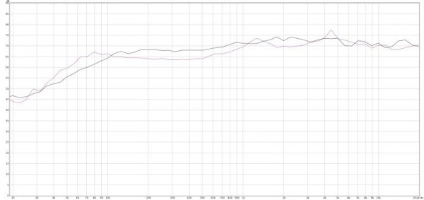

Finalmente arrivati i piccoletti....
Senza neanche dirlo ovviamente li ho attaccati volanti e li lascio suonare per il rodaggio....inutile dire che già dopo 5 ore di rodaggio sono cambiati molto....penso che una 50ina di ore prima di chiuderli negli armadi non glie li toglie nessuno (anche perchè non penso di ultimarli prima della prossima settimana!)
Una misura al volo con REW appena attaccati (quindi probabilmente poco attendibile,la ripeterò dopo un po' di rodaggio)...
Misura in free air ed in campo vicino.... Nella foto anche la misura sempre in free air ed in nearfield del 16,5cm coassiale Harmony CAR by ESB....
Indovinate di chi è la misura lineare ed addirittura piu caricata in basso???

Fammi capire un po' quelle misure che hai fatto.
Hai fatto una misura near field e poi l'hai incollata al far field?
ma l'altoparlante era in free air? mantenuto in mano?
- Emanuele_lc
- Messaggi: 1276
Re: Progettino con Fostex FE103e
No Daniele le misure fatte sono in nearfield...ho misurato in campo vicino (1cm dal centro membrana)i fostex e gli Harmony car e la risposta da RTA è stata quella che vedi dove sembrerebbero andare anche meglio degli Harmony car (che cmq è un 16,5cm) sulla parte mediobasso...Peró poi se sposto il microfono in posizione di ascolto a circa 1,5mt ottengo un calo drastico di circa 20-30db sotto i 500hz....danyx ha scritto:Fammi capire un po' quelle misure che hai fatto.
Mi devo scoraggiare?Al momento più di tanto nn mi preoccupo(spero) perché la misura è stata fatta proprio con l'Ap come lo vedi ossia in freeair ed appoggiato a dick of dog sulla scrivania...Nell'armadio sarà un'altra storia?Previsioni tue?

quella misura ha meno senso di un dick of dogEmanuele_lc ha scritto:No Daniele le misure fatte sono in nearfield...ho misurato in campo vicino (1cm dal centro membrana)i fostex e gli Harmony car e la risposta da RTA è stata quella che vedi dove sembrerebbero andare anche meglio degli Harmony car (che cmq è un 16,5cm) sulla parte mediobasso...Peró poi se sposto il microfono in posizione di ascolto a circa 1,5mt ottengo un calo drastico di circa 20-30db sotto i 500hz....danyx ha scritto:Fammi capire un po' quelle misure che hai fatto.
e cmq la misura near field è valida a spanne fino a 10950/diametro cono ossia 10950/10cm.=1095 hz.
Come pretendi faccia bassi un altoparlante appoggiato ad una scrivania?
Vedrai che il basso sarà di livello accettabile!

Si Dani effettivamente ero consapevole che quella misura lascia il tempo che trova!
Grazie cmq come al solito del tuo supporto!

Grazie a te per condividere le tue esperienze :-)Emanuele_lc ha scritto:Si Dani effettivamente ero consapevole che quella misura lascia il tempo che trova!
Cmq di certo non mancheranno le alte frequenze...se in near field la risposta è estesa fino ai 20.000 hz significa che in realtà in una misura anecoica le alte risulterebbero esaltate. L'esaltazione è ben studiata per compensare il calo fuori asse. Insomma, mi aspetto alte discretamente presenti. Rimane da capire un po' come si comporterà in gamma media.

Teoricamente la media dovrebbe essere il loro forte o cmq il range che un'Ap di quelle dimensioni/caratteristiche dovrebbe riuscire a riprodurre meglio...poi in pratica è tutto da vedere dopo averli messi negli armadi!danyx ha scritto:Grazie a te per condividere le tue esperienze :-)Emanuele_lc ha scritto:Si Dani effettivamente ero consapevole che quella misura lascia il tempo che trova!

Emanuele_lc ha scritto:Teoricamente la media dovrebbe essere il loro forte o cmq il range che un'Ap di quelle dimensioni/caratteristiche dovrebbe riuscire a riprodurre meglio...poi in pratica è tutto da vedere dopo averli messi negli armadi!danyx ha scritto:Grazie a te per condividere le tue esperienze :-)Emanuele_lc ha scritto:Si Dani effettivamente ero consapevole che quella misura lascia il tempo che trova!
A volte, per diversi motivi nemmeno così difficili da spiegare, la gamma media di un fullrange viene esatata e non poco. In ogni modo, già avere un box non stretto come nel tuo caso, dovrebbe mitigare questa cosa.
