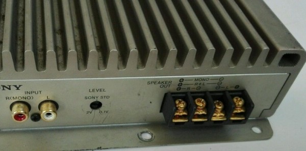

ciao e grazie..siccome ho preso un xm 6020 su ebay e di ampli pur avendoli visti non saprei regolarne la potenza..ti posto magari ci capisci qualcosa :)
mody
Messaggi: 120
Iscritto il: 22 mar 2016, 17:12
Re: 2 domande semplici
Messaggio da mody »
spyderman ha scritto:da li non regoli la potenza, regoli la sensibilità di ingresso, poi dipende dal segnale della sorgente che è relativo alla posizione del potenziometro della stessa
di norma si procede come segue
regoli il gain (level) al minimo accendi l'impianto e, metti il volume dell'autoradio a tre quarti.
infine cominci ad alzare lentamente il gain dell'ampli, appena cominci a sentire distorsione ti fermi, torni un pelino indietro con il gain e,.... Sei a posto.
qella sarà la giusta posizione del gain(level) di quell'ampli.
