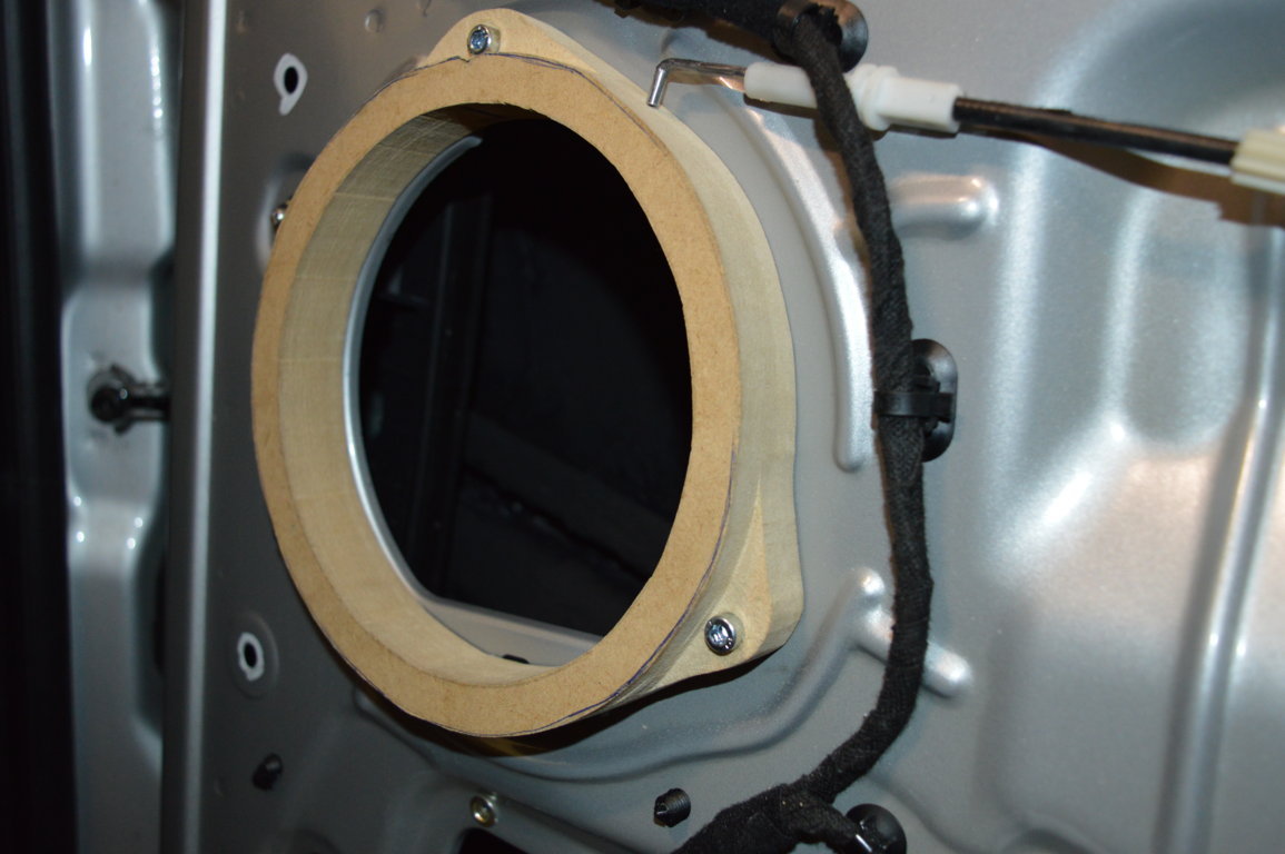

Salve ragazzi ho un piccolo dubbio , vediamo se insieme possiamo risolverlo . Premetto che per il momento va tutto in predisposizione originale (la macchina è troppo nuova il cervello non me lo ammette ancora)
come si vede ho preparato i distanziali per il WF appoggiato provvisoriamente .

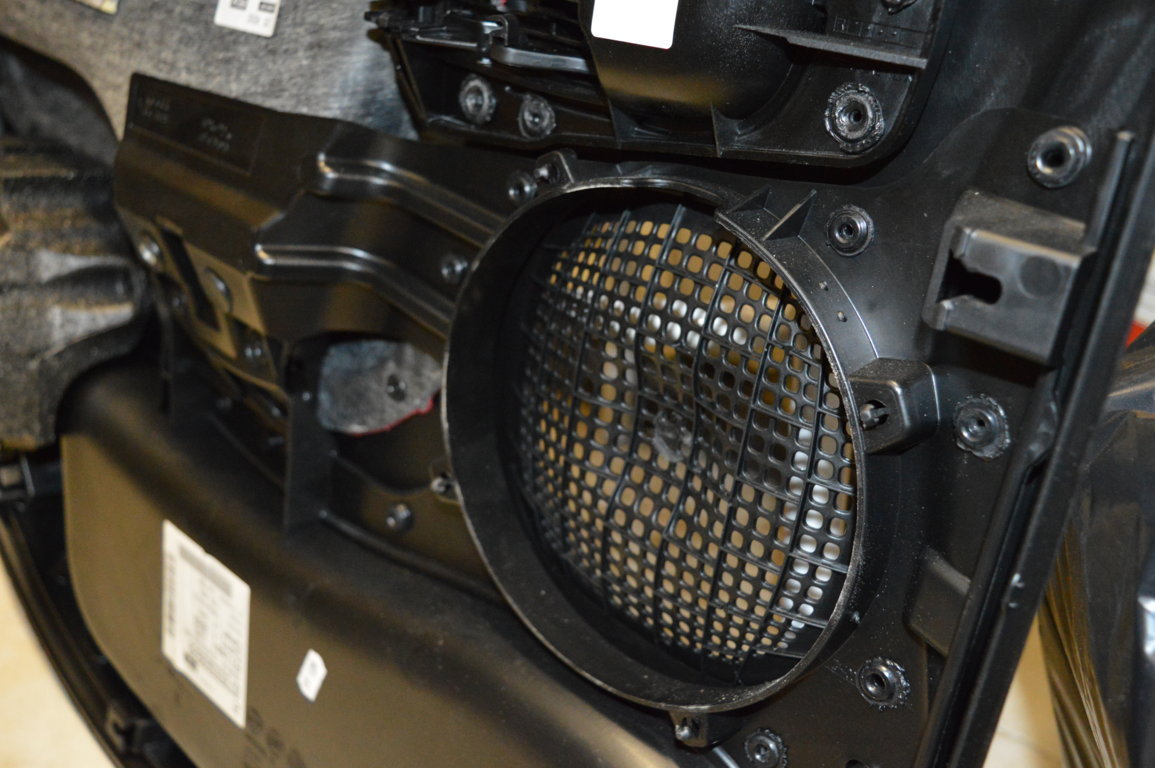

Vi espongo il dubbio
Avendo la cartella con un'anello che racchiude il WF, originalmente non ci sono problemi perchè l'altoparlante originale è piu piccolo di un centimetro , ma con ml 1600 il diametro è grande quanto l'anello della cartella per la precisione un millimetro piu grande l'anello cartella.

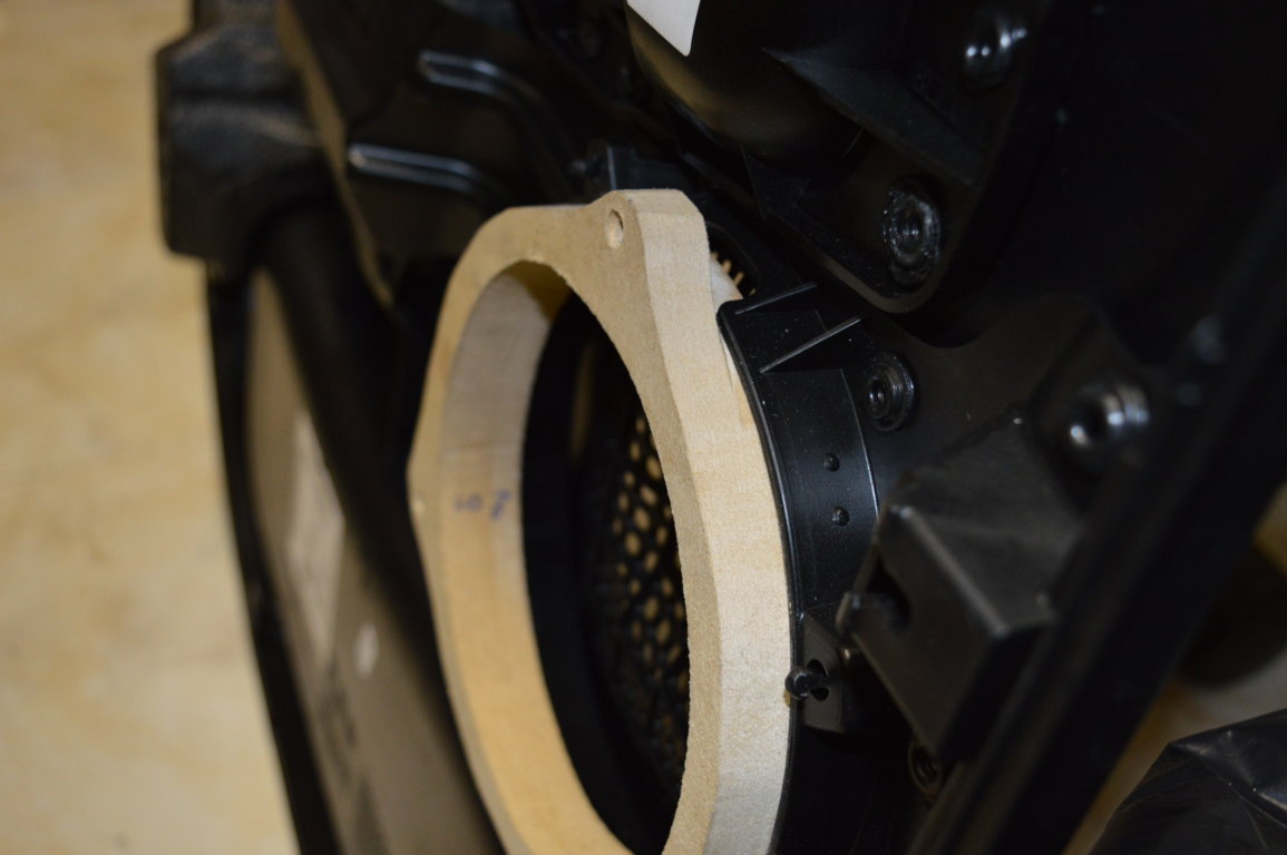

il dubbio qualè ?
avendo fatto il supporto in base alla cassa originale è centrato con il foro della lamiera sportello , quando vai a installare la cartella siccome l'anello in parte si incassa sul supporto
La cartella non è centrata con li supporto , quindi secondo voi cerco di lavorare di fino per farlo incassare ? o tagliare radicalmente l'anello della cartella quanto basta?

Se puoi lavora sul supporto e fallo incassare secondo me e meglio per 2 motivi
1 nn rovini la portiera
2 non hai dispersione dentro la cartella e va diretto in [ERRORE!!!]
Attenzione che la griglia originale non tocca il parapolvere
Consiglio ,se puoi togli la griglia originale che sono veri e propi tappi :)
